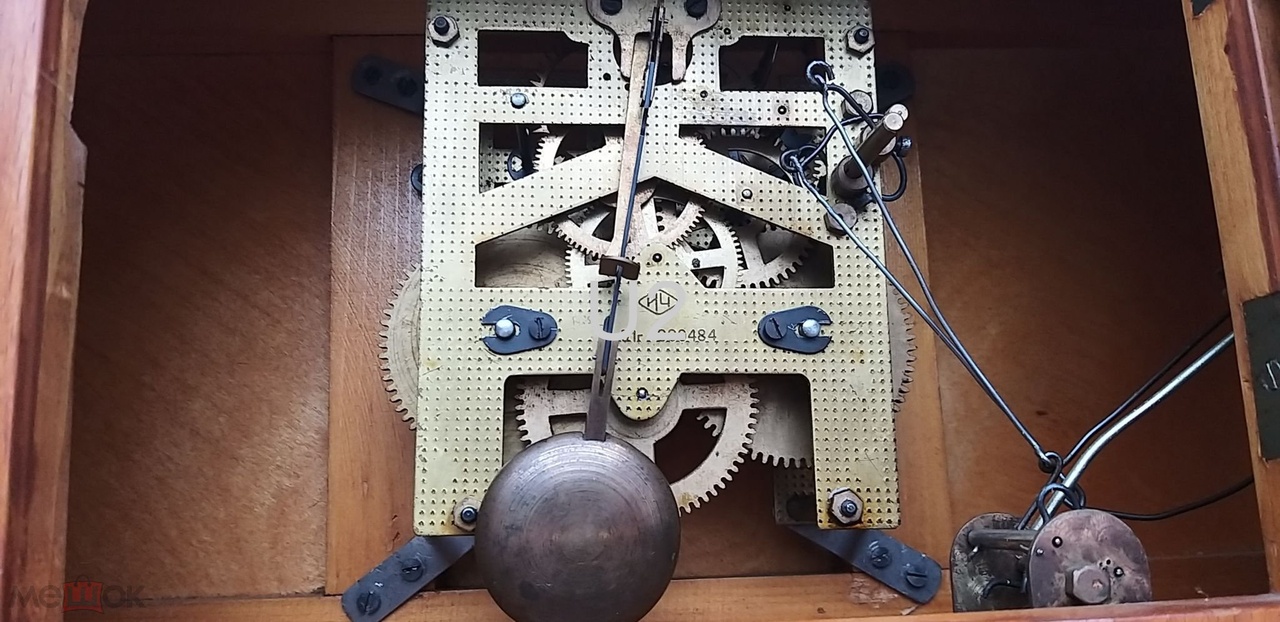

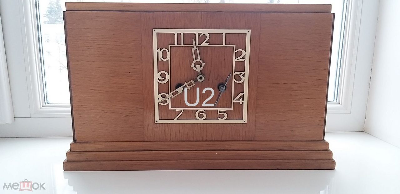

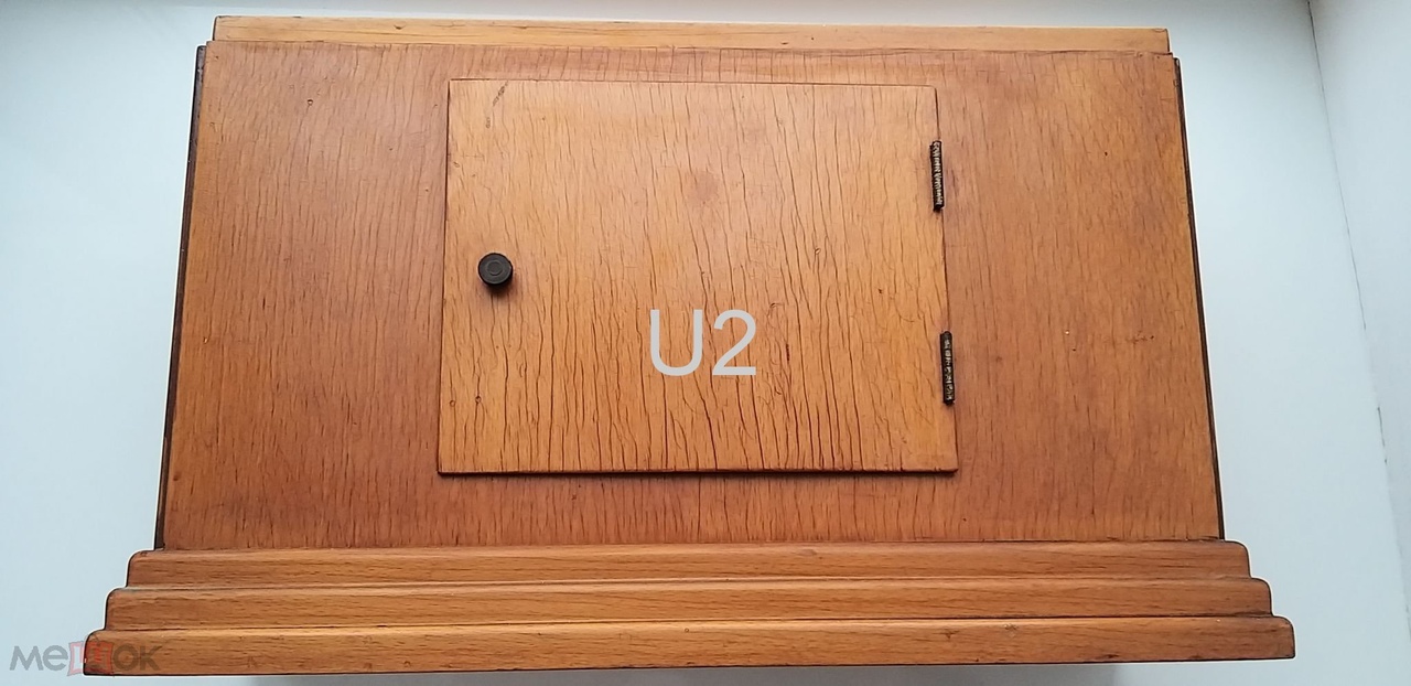

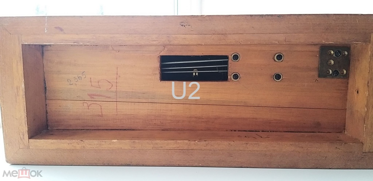

ИЧ 1951г
Сейчас продаются ,такие, уникальные часики.
Ни разу подобных не видел,думаю, партия была очень малой.
Заархивирую их в этой теме.

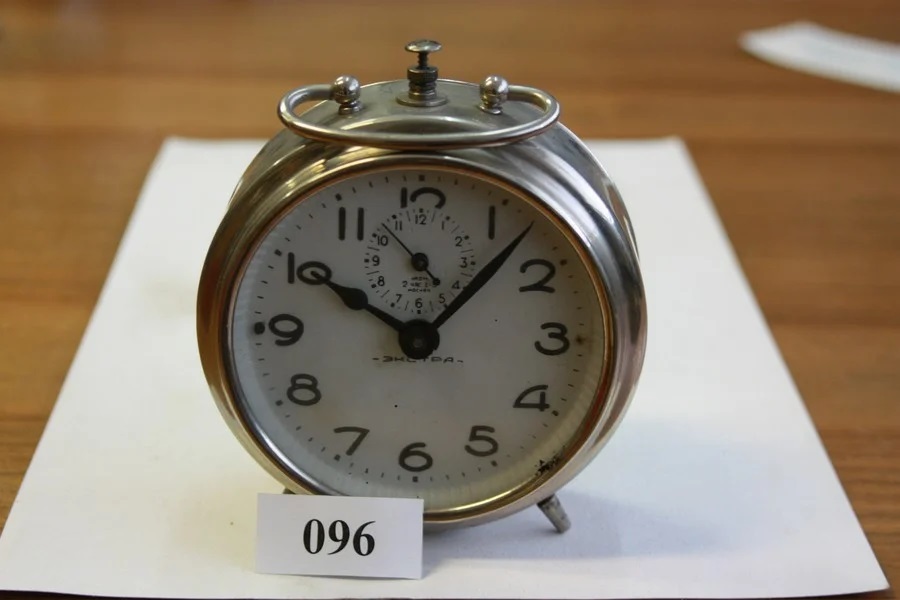

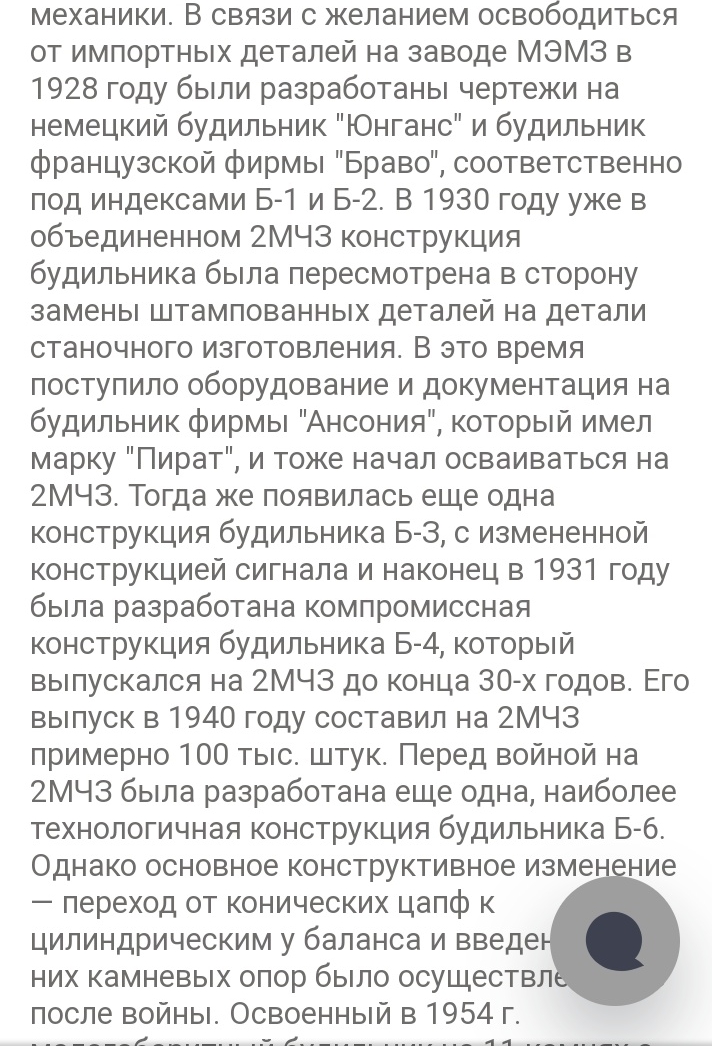

Нашел, что написано в этих статьях, какая информация. Теперь понятно, что выпускалось на 2Г ЧЗ и что означает их обозначение Б- (цифра).
Б-1, Б-2 это то, что было сделано на базе деталей поступивших на завод МЭМЗ от " Европейских чз" - Юнганса и французкого "Браво", в дальнейшем было доработано и появился Б-3 (штампованные детали заменили станочными) .
Я лично, не одни из перечисленных будильников (Б-1, Б-2, Б-3) пока, "в живую" не встречал.
Дальше, после поступления, уже на 2ГЧЗ , станков и оборудования от Ансонии в 1930году, а таже документации на их будильник "Пират" появляется в дальнейшем Б- 4 (ну очень похожий на "Пирата").
Пока, что осталось мне не понятным, в каталоге за 1934год будильник стандартный и экстра , это Б-4 или Б-6.?
Б- 5 это, то, что было розработано на Московском заводе и в последствии после войны передано на Ереванский часовой завод.
Б- 8 это будильник в текстолитовом корпусе.
А, что такое Б- 7?
С уважением, Александр.
