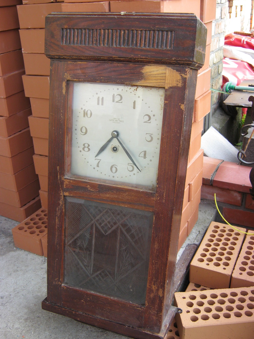

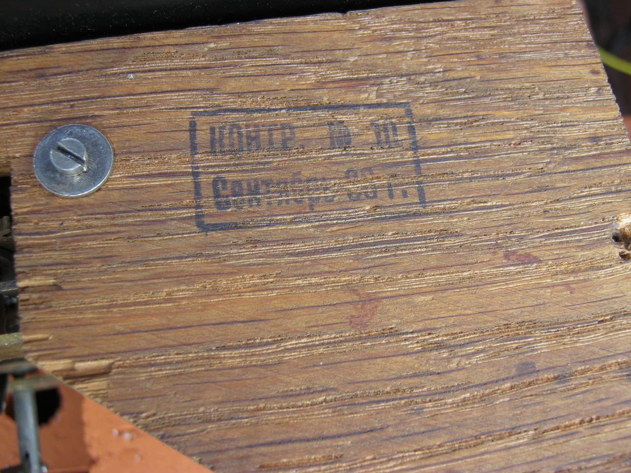

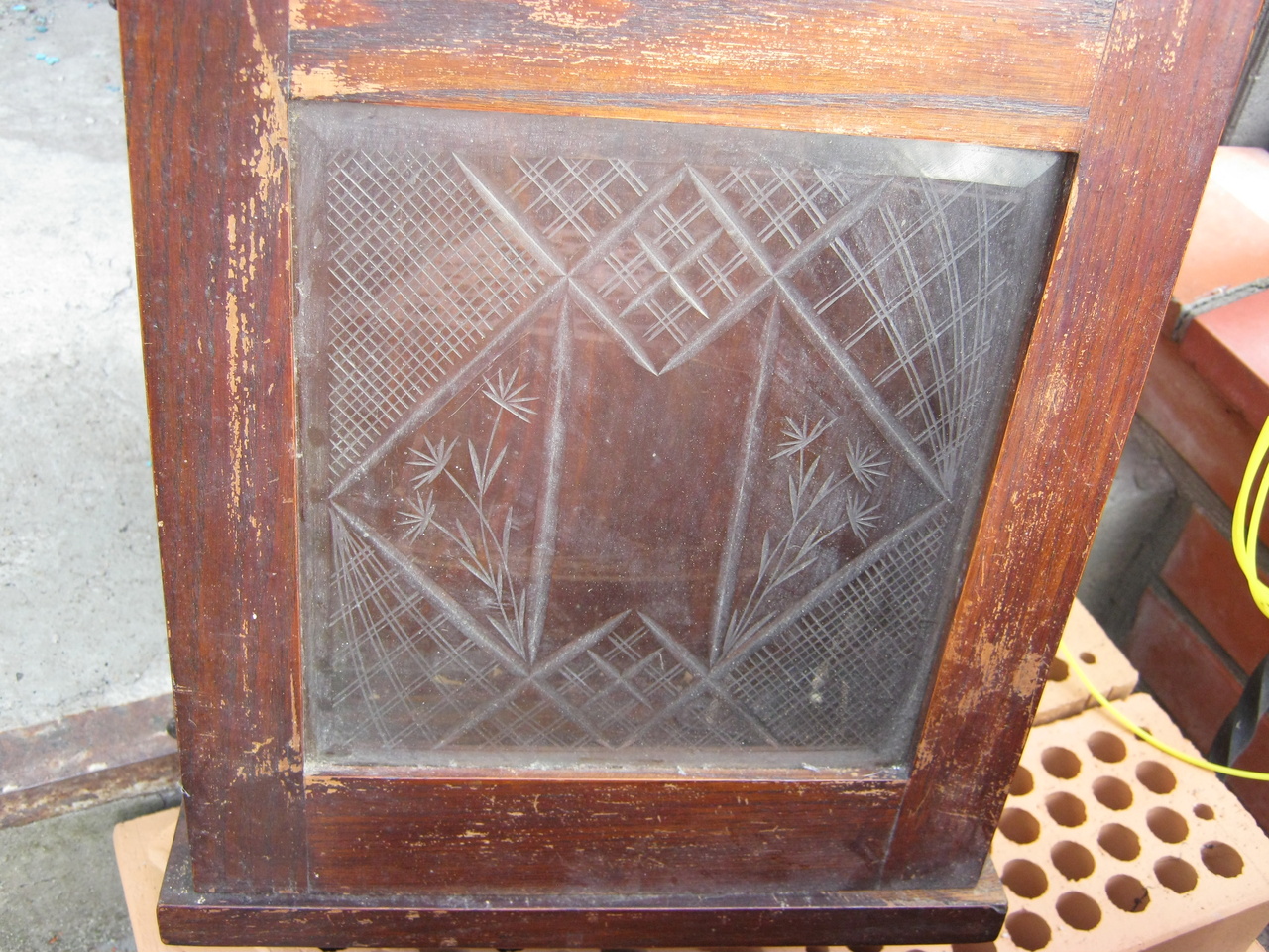

Всем привет.
Предыстория.
Вспоминая с гостями за праздничным столом детство, вспомнил, что у бабушки с дедушкой на кухне висели часы которые мне бабушка разрешала заводить, пока дед не видит. Это были 70е годы. В итоге часы оказались у тётки в саду которые она мне в дальнейшем передала. Фото1.
Механизм исправил, корпус отреставрировал. Кратко опишу ремонт, может кому пригодится. На качельке с одной стороны был сломан штифтик. За запчасть в мастерской просили 2000 р с работой. В итоге просверлил отверстие сверлом 0,5 мм и глубиной 3 мм. Далее вставил сверло на 0,7 мм и обломил. Фото 2 и 3. Далее разобрал механизм, промыл и смазал.
Корпус разобрал, отшкурил, покрыл морилкой и склеил обратно. Кольцо циферблата покрыл золотистой краской из балончика. Циферблат был тоже в плачевном состоянии. Промыл, подрисовал осыпавшиеся цифры. Пока на просторах интернета искал, как выглядят не достающие цифры наткнулся на другие виды циферблатов. Один уж очень приглянулся. Дорисовал на нём нужные надписи (час 2 з-д москва и в низу по приколу номер версии V2.0). Далее распечатал под наш размер и приклеил за уголки на двух сторонний скотч к оригинальному циферблату. Мне новодел больше нравится и оригинальный циферблат целее будет. Фото часов после «реставрации» №4. Ходят точно, завода хватает на 10 суток.
Теперь ВОПРОСЫ К ЗНАЮЩИМ.
Какого года часы? Сам думаю примерно 50х.
Больше всего мучает вопрос по стрелкам, почему такие? а не черные как у всех. Может к какой-то дате часы с такими стрелками выпустили? А может их потом уже заменили. Спросить теперь уже к сожалению не у кого. Весь интернет перерыл, таких стрелок ни на одних часах не видел. Фото стрелок №5. У стрелок вырезы заполнены орг-стеклом, а с низу покрыты красной краской.

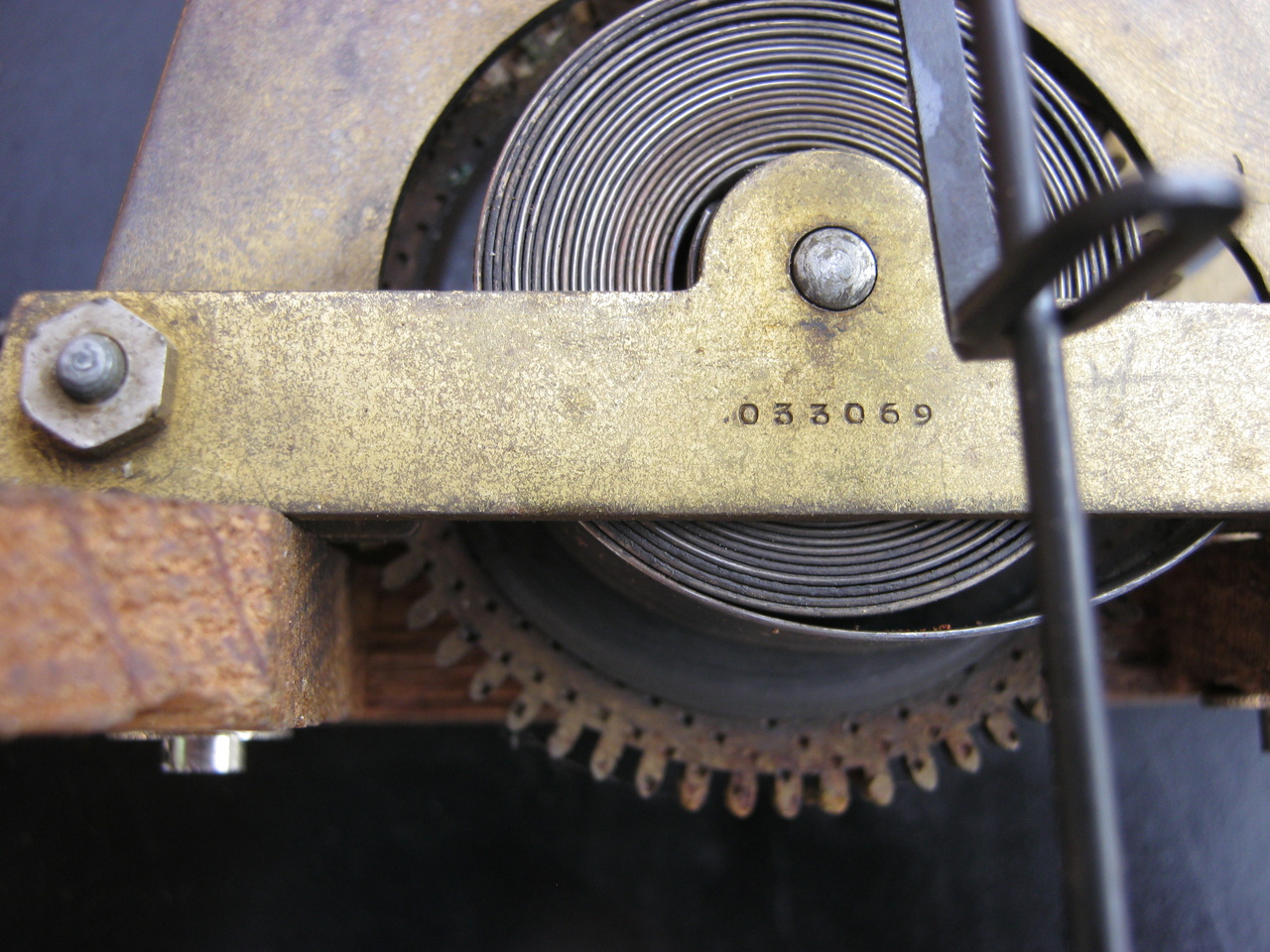

Добавлю для статистики. Май 1949 года.

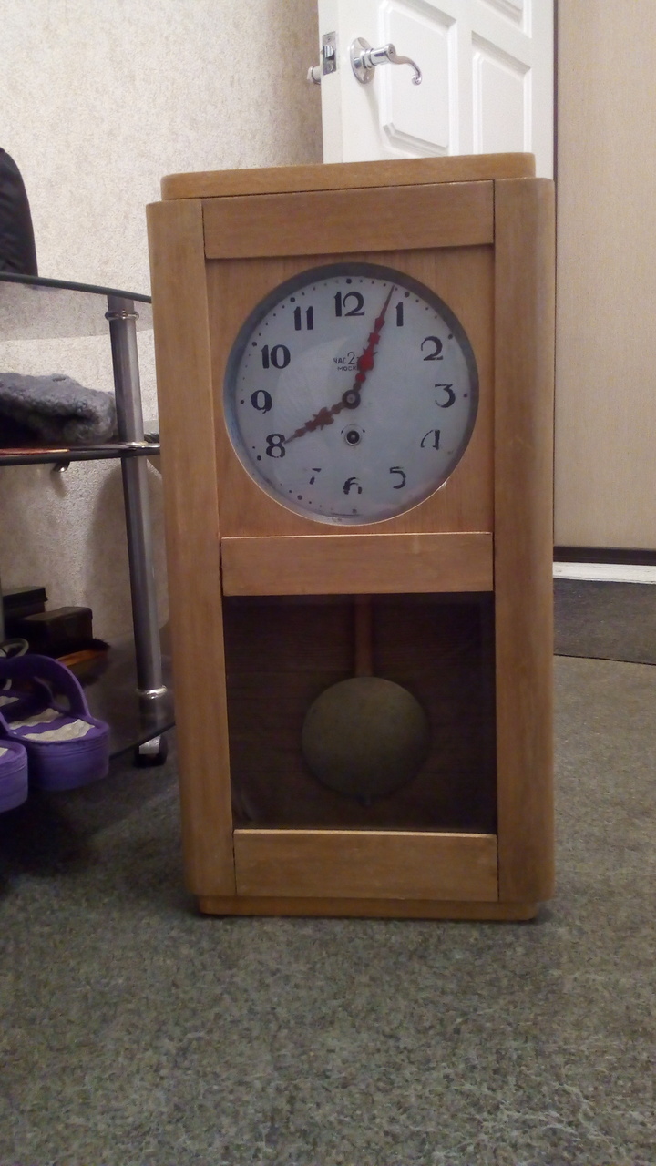

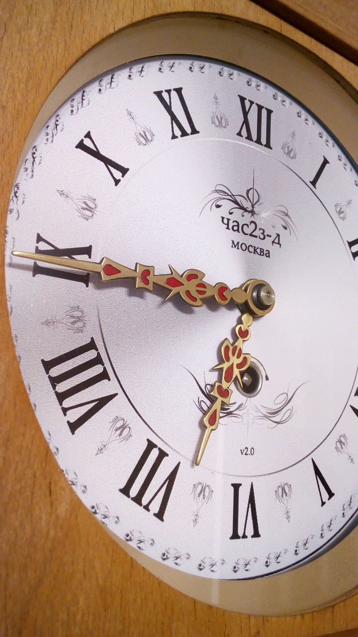

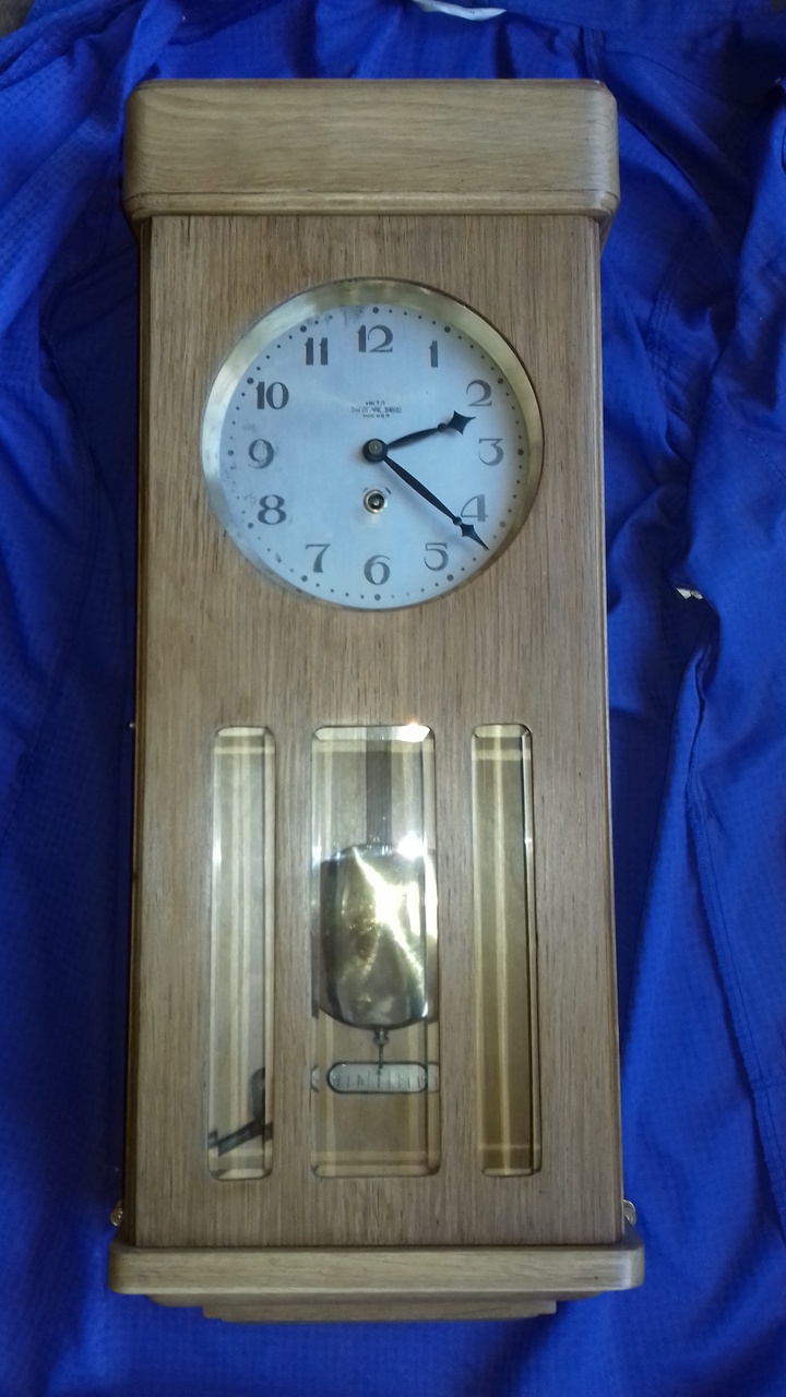

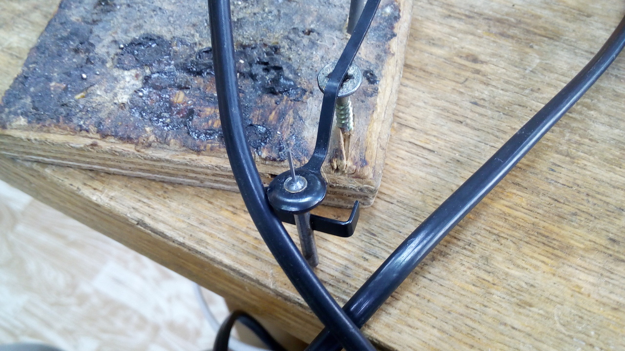

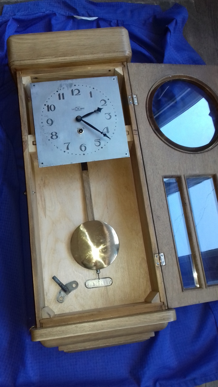

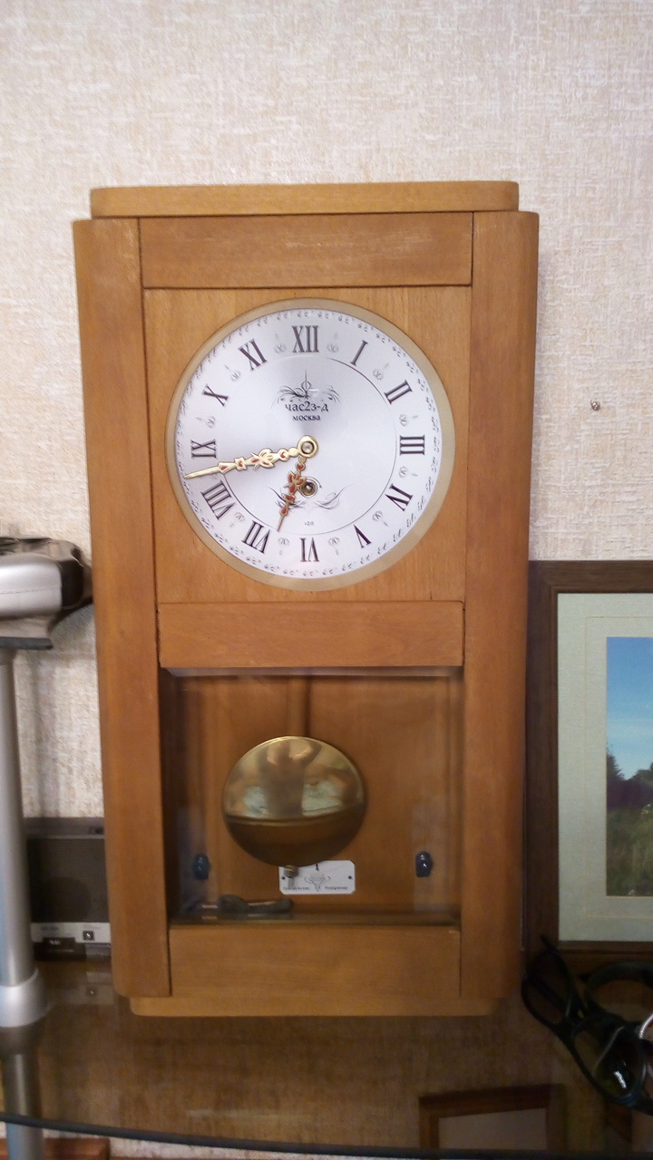

Всем привет.
Предыстория.

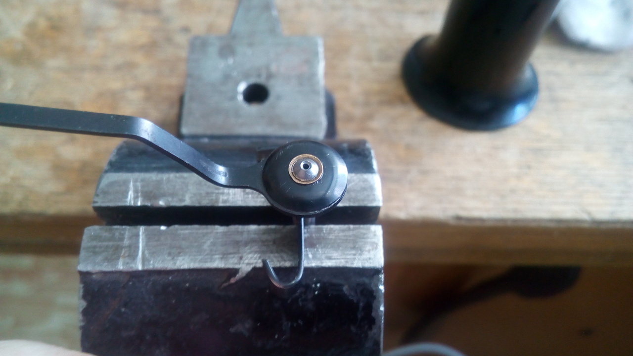

Механизм исправил, корпус отреставрировал. Кратко опишу ремонт, может кому пригодится. На качельке с одной стороны был сломан штифтик. За запчасть в мастерской просили 2000р с работой. В итоге просверлил отверстие сверлом 0,5мм и глубиной 3мм. Далее вставил сверло на 0,7мм и обломил. Фото 2 и 3. Далее разобрал механизм, промыл и смазал.

Стрелки и цифер не от них, вот и весь вопрос.

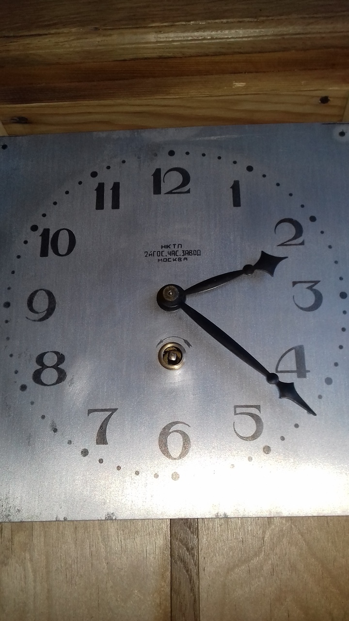

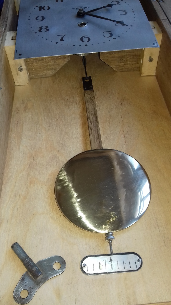

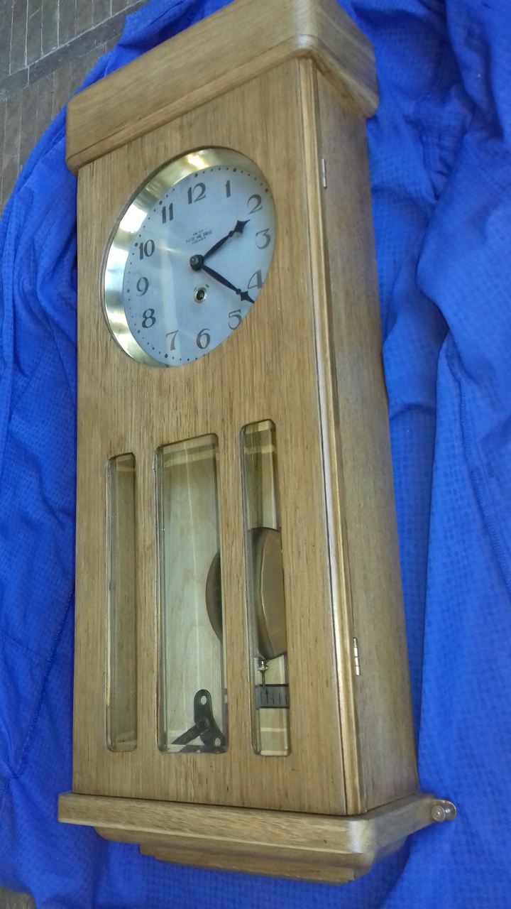

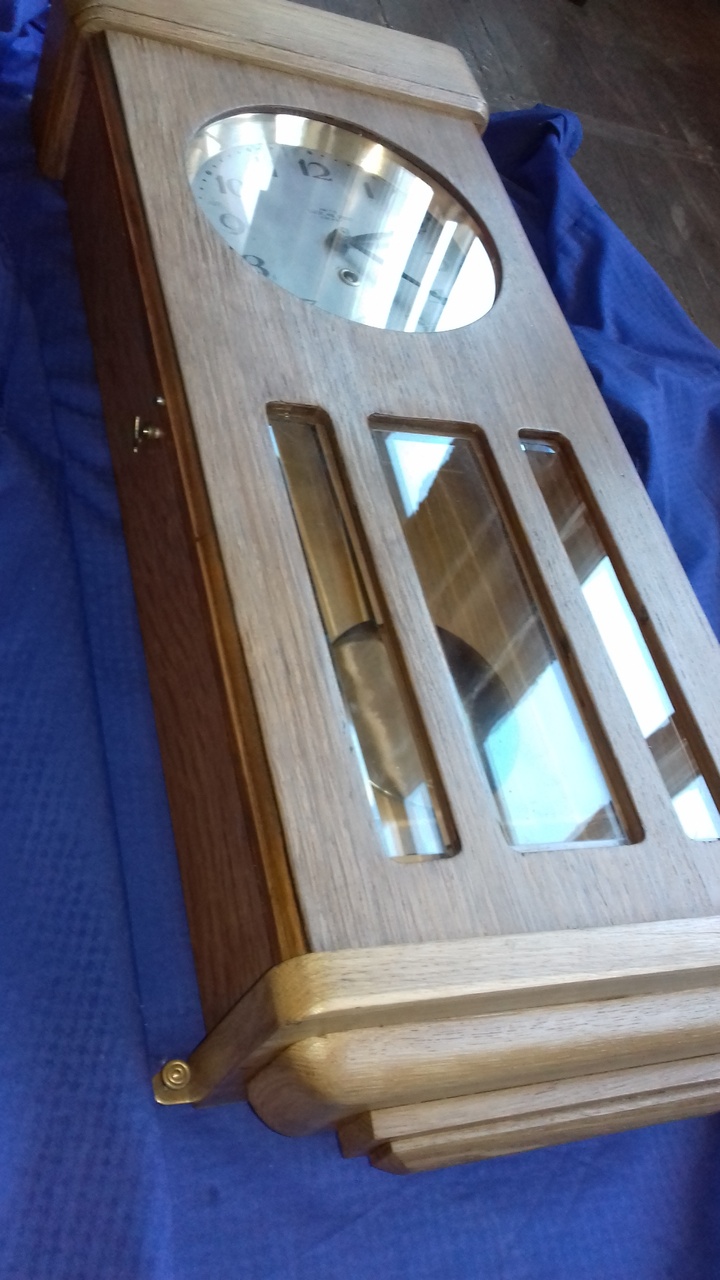

Вот мой вариант, немного привел в порядок. Клеймо было стерто до меня. И какой-то нехороший человек покрыл весь корпус черным лаком, черным был и маятник.

Про циферблат я и так написал, что сам решил такой напечатать и прилепить по верх оригинала. А вот стрелки?? вопрос.

Стрелки заменены, но смотрятся с Вашим циферблатом тоже очень неплохо.
Если часы московского завода, то да, это 50-е, даже ближе к их середине или к началу. С конца 50-х гг. такие часы выпускались уже в Орле. Во всяком случае так гласит надпись на циферблате.

Я таких не помню, чтобы встречал, но явно не от них, может быть вообще самодельные.

Да, очевидно,что самодельные.
То что латунные,тоже косвенное свидетельство,сталь-то тяжелее пилить было бы.
Но сделаны, чётко в размер, что при подборе,не факт,что получится.

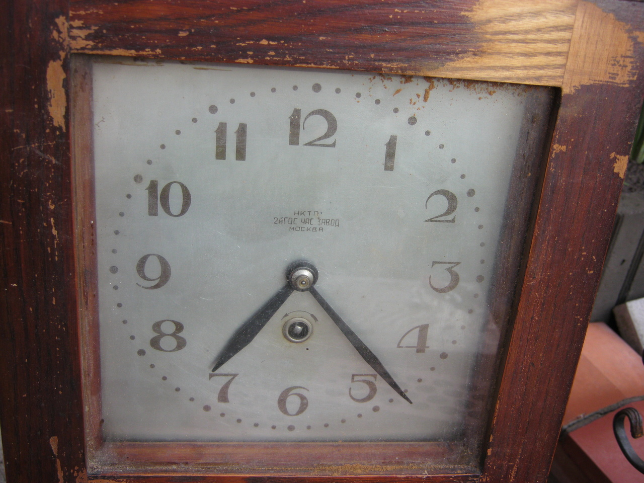

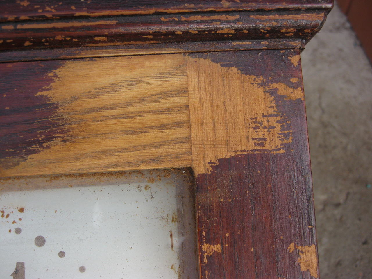

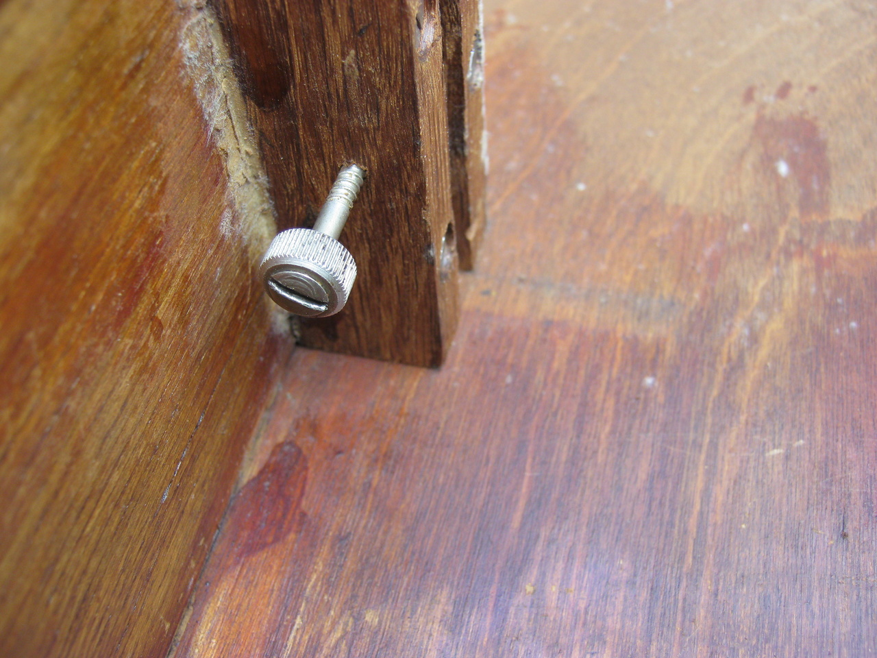

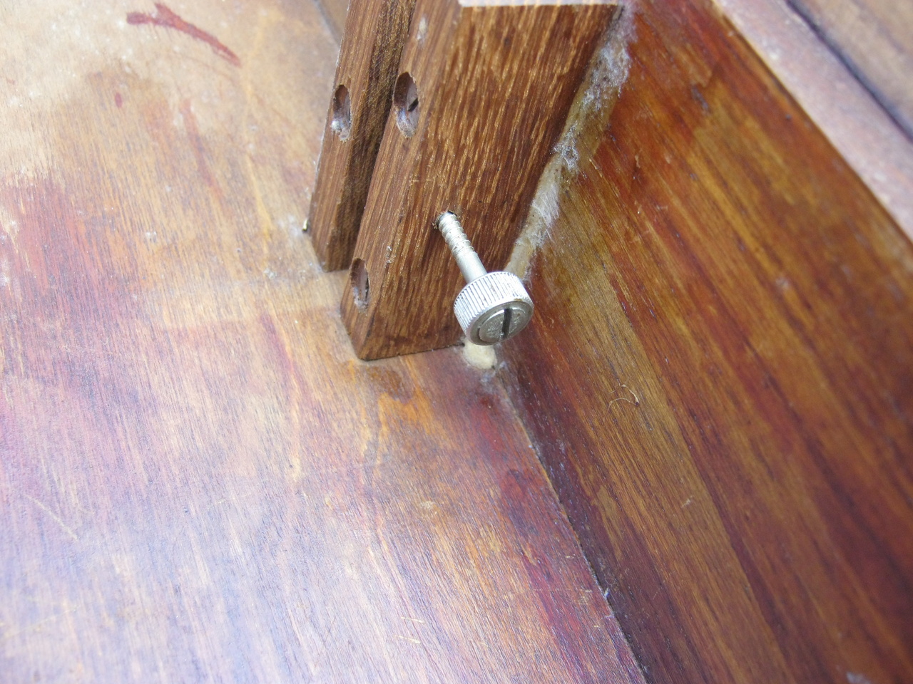

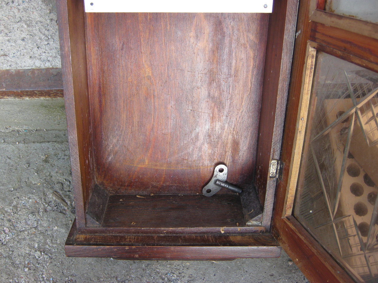

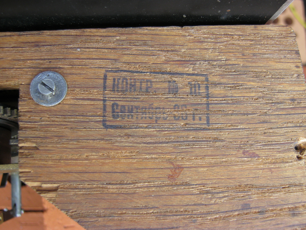

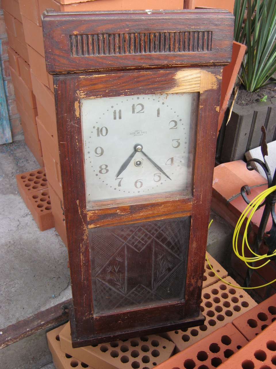

Вчера пополнилась моя коллекция ещё одними часами НКТП. Хоть и утеряли от них маятник, но в остальном комплектация родная и нетронутая (даже ключик заводной сохранился). Порадовали родные шурупы с головкой-накаткой крепления полки механизма (на девятом и десятом фото). Часы изготовлены в сентябре 1936 года (брат-близнец из поста #370, 371). Полочка механизма тоже из дуба. На механизма присутствует серийный номер (на первых его нет(пост #371). Остался целым пендельфедер с подвеской, что особенно порадовало. Наблюдаю, что далеко не в каждых часах НКТП присутствует шкала маятника. Например, в корпусе "Прима" 1936 года, она есть.
Корпус когда-то в домашних условиях покрывался нитроцелюлозным лаком. Сейчас он легко снимается шкуркой (последнее фото).
