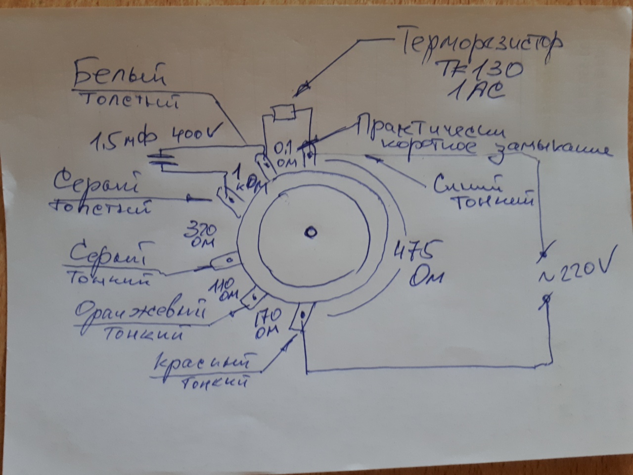

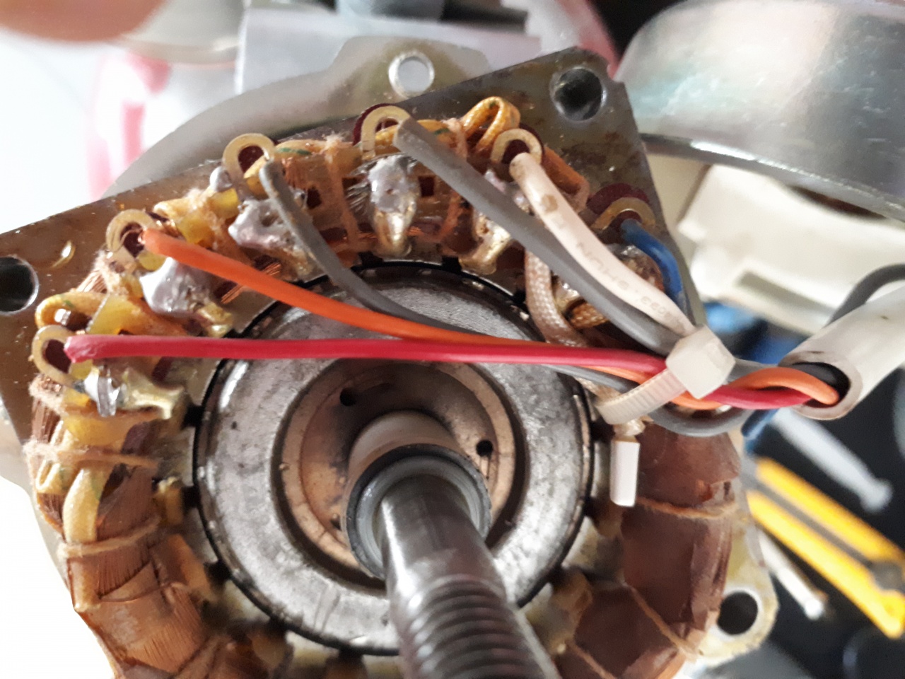

В своей самодельной мойке я использую конденсаторный двигатель от вентилятора, вопрос если этот двигатель можно подключать в реверс, чтобы он крутился в противоположном направлении как у настоящих моек. Заранее всем спасибо за ответы.

Разобрал и зарисовал, может так будет проще ответить

Сообщение от Vladi19 Посмотреть сообщение
Дико извиняюсь, и лучше найти спеца в ВУЗе по электромеханике. Я ВУЗ закончил в 95-м году. Поэтому могу дико ошибаться.
Если я правильно понял, то двигатель однофазный на 220 В. С конденсаторным пуском. В общем, если перекинуть провод на другой конец конденсатора, как бы исключить его, по-моему пойдет обратное вращение ротора.
Но Бога ради, не принимайте это как инструкцию к действию. Я могу дико ошибаться.

Это не мой вариант, если я неошибаюсь у меня конструктивно пусковая обмотка и рабочая подключены последовательно, поэтому реверс подключить невозможно. Но я тоже неуверен на 100%, поэтому хочу посоветоваться.
