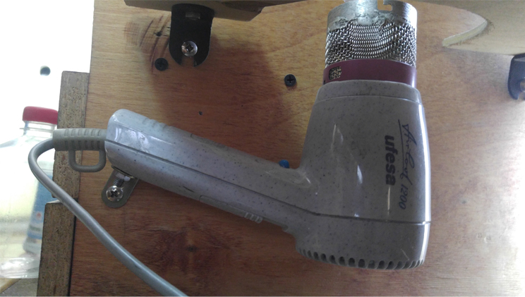

Сушилка попроще, но более универсальная

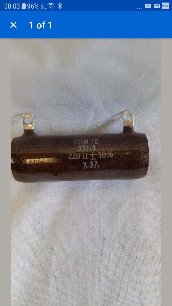

Я понял, что резистор надо подбирать не по омическому сопротивлению, а по мощности в ватах т.к. коэфициент теплоотдачи зависит от конструктивных особенностей самого резистора, в машинах L&R используется резистор в 220 ом, но и напряжение в сети у них 110 вольт, поэтому возникли сомнения и я его некупил. На фото оригинальный резистор от машины L&R, какая у него мощность в ватах неизвестно. Интересно, что стоит в других машинах, работающих от 220v, в Elme например. Думаю попробовать вот такой вариантhttps://rover.ebay.com/rover/0/0/0?m...2F321062501402

Всё правильно.Если напряжение сети 110в,то этого достаточно.Выходная мощность получается 55 Вт.,что для резистора нормально.Тем более,что у него такой мощный радиатор,который даёт большую теплоотдачу.А вот если этот резистор подключить на 220в.,то мощность соответственно возрастёт до 220 вт.И итог предсказуем.

Резистор 220 Вт может оказаться слишком большой мощности, что будет сильно нагревать резистор, и если это произойдет, то поместите диод как выпрямитель последовательно с резистором (например диод - 1N5408), это будет уменьшать мощность до половины, позволяя только половину тока в резисторе. Имейте в виду, что резистор не должен нагреваться мгновенно, но медленно, в то же время как части часов моются, длительностью 10-15 минут.
Мы не хотим, чтобы температура воздуха в сушильной камере превышала 65 градусов по Цельсию, помимо шеллака, в корзине могут быть и некоторые пластиковые детали.

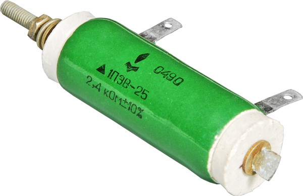

Я конструирую из того,что есть под руками,резисторы подбирал марки ПЭВ-25,вот думаю,поставить на них сверху радиатор или нет.Ещё хотел под резистором поставить маленький вентилятор,такие,как ставят на видеокарту в компьютере,но тогда придётся ставить дополнительно блок питания,да и самое главное,думаю,что горячий воздух будет выдуваться из стакана.
Доброе утро!

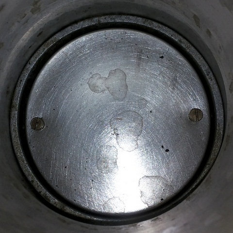

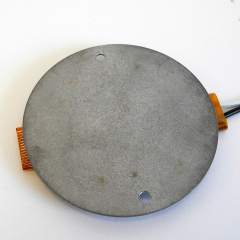

Вентилятор не нужен вообще. Что касается радиатора, это может быть пластина из алюминия, на которой резистор может быть закреплен на нижней стороне, чтобы служить в качестве радиатора, а также в качестве защиты от жидкости, которая может капать из корзины. В моечной машины Elma именно так сделано, видно на изображениях ниже. Кстати, не смотря на мое тщательное использование моечной машины и сушильной камеры, есть видимые следы капель жидкости что пали на нагреватель.

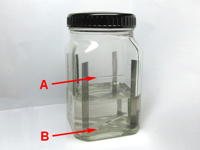

Емкость банках 900 мл, а максимальный уровень жидкости, до уровня маркированного на банках составляет 600 мл.
Процесс мойки не отличается от того что Вы описали. Просто, иногда я сокращаю процесс в специальных случаях мойки, когда я не центрифугирую корзину, так несколько капель может попасть в непокрытой сушильной камере, как на изображению видно там капель попало только несколько. Во время обычного процесса этого никогда не бывает.
На изображению ниже обозначены маркировки 'А' и 'B'. Маркировка 'B' показывает уровень концентрата, а 'A' показывает уровень добавления дистиллированной воды, и в то же время максимальный уровень жидкости в банке.
