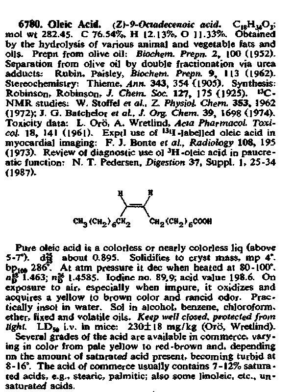

Сообщение от Nakim Посмотреть сообщение
Я тоже сделал по рецепту "Daniels",концентрат потемнел до цвета заваренного чая за пару дней.
Добрый день!
У меня пока не случилось изменения цвета моечной жидкости, но не смотря на это, я попытался (не только один раз) найти причины для этого события.
Вот, в конце я сумел найти вероятную причину, что я уже сначала подозревал. Именно, Олеинова кислота редко является чистой, наиболее часто мы ее получаем в составе с некоторыми другим жирным кислотами, все в зависимости от того, из которых растительных она была получена.
Перевод с английского языка (сделан мной ):
"При воздействии воздуха олеиновая кислота, особенно когда она не чистая, окисляется и приобретает желто-коричневый цвет и прогорклый запах."
Источник:
The Merck Index. 9th ed. Rahway, New Jersey: Merck & Co., Inc., 1976., p. 887
С уважением, Душан
