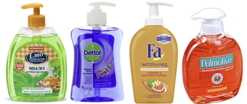

Сообщение от OddyRash Посмотреть сообщение
Состав моющего раствора, г\л
Мыло жидкое .....................100
А что конкретно значит "мыло жидкое"? Вот такое пойдет?
  #102
Старый 14.02.2019, 11:10
Алекс Алекс вне форума
Регистрация: 12.12.2006
Сообщений: 2,799
Сказал(а) спасибо: 732
Поблагодарили 1,423 раз(а) в 927 сообщениях
Пойдет. Можно моющее для посуды взять.
  #103
Старый 14.02.2019, 11:20
Аватар для OddyRash
OddyRash OddyRash вне форума
Регистрация: 03.12.2006
Адрес: Липецк
Сообщений: 5,826
Сказал(а) спасибо: 10,569
Поблагодарили 24,959 раз(а) в 5,506 сообщениях
Сообщение от wrest Посмотреть сообщение
Лучше спросить в аптеках "зелёное мыло". Оно без глицерина.

  #104
Старый 14.02.2019, 14:15
wrest wrest вне форума
Регистрация: 04.06.2017
Сообщений: 1,022
Сказал(а) спасибо: 129
Поблагодарили 581 раз(а) в 297 сообщениях
Сообщение от Алекс Посмотреть сообщение
Моющее для посуды что? Средство? Мыло? Фэйри? Если фэйри (или типа того) то там количества мизерные нужны... Ещё есть ополаскиватели для посудомоек и таблетки для посудомоек...
В гугле по запросу "зелёное мыло" вываливается в основном какое-то средство для садоводов...
  #105
Старый 14.02.2019, 14:17
Сообщений: 2,799
Можно типа Фэйри взять средство вместо мыла.
  #106
Старый 14.02.2019, 14:34
Сообщений: 1,022
Только тогда наверное не 100 грамм на литр, а три капли на литр?
И тогда нужна ли кислота? Там же в "оригинальном" составе кислота и нашатырь наверное не просто так: мыло щелочное, нашатырь щелочной, кислота кислая, может на это расчет?
  #107
Старый 14.02.2019, 14:36
Аватар для OddyRash
Адрес: Липецк
Сообщений: 5,826
Итак, что такое зеленое мыло.
Это зелёная или буроватого оттенка густая жидкая смесь с запахом мыла, основным ингредиентом которой являются калийные соли жирных кислот. Смесь не является мылом в прямом смысле, но имеет мыльную клеевую основу. В состав зелёного мыла входят: вода, растительные масла и животные жиры, калийные соли. Для производства мыла используются только натуральные ингредиенты: жиры крупного скота, бараний жир, масла – соевое или подсолнечное.
Что и требовалось доказать. Глицерина в нём нет.
Уильям Блейк
  #108
Старый 14.02.2019, 14:58
mrayg mrayg вне форума
Регистрация: 13.12.2013
Адрес: Россия Нижний Новгород
Сообщений: 828
Сказал(а) спасибо: 389
Поблагодарили 522 раз(а) в 255 сообщениях
Я использую обычное хозяйственное мыло.Натираю на терке 1,5 куска на 3 литра раствора.Результат всегда отличный.
  #109
Старый 14.02.2019, 16:22
Сообщений: 2,799
Хоть с чего-то начните и подбирайте состав под себя.
