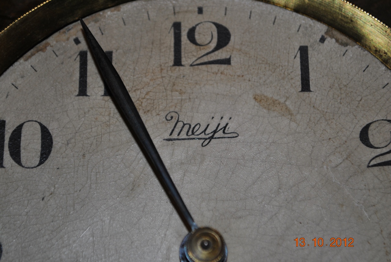

Подскажите что за часы достались мне по наследству.На механизме есть клеймо.
ID:	324381   Нажмите на изображение для увеличения

Сообщение от kazemir Посмотреть сообщение
Добрый день и добро пожаловать на форум!
Ваши часы были произведены японской компанией Meiji Clock Company, которая существовала с 1895 по 1926 годы. Считается, что конструктивно они копировали механизмы и дизайн корпусов моделей американской компании Ансония.
