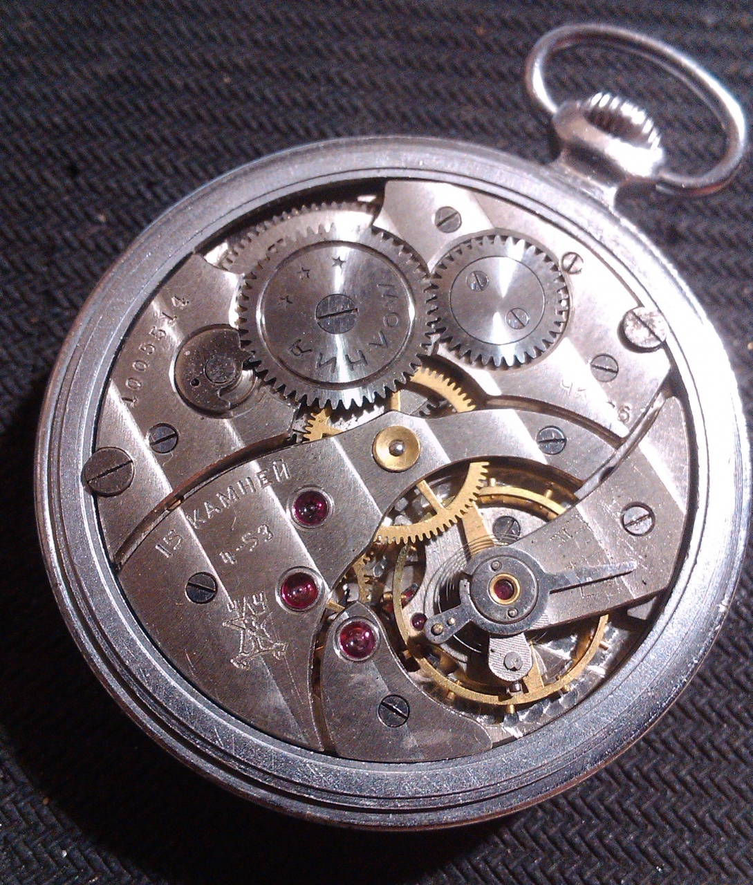

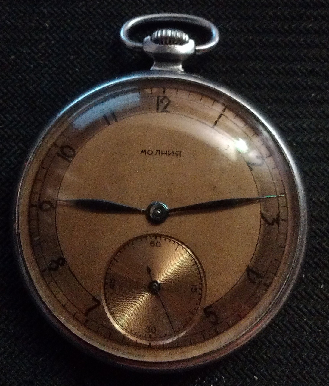

вот такая молния. цифер не часто встречающийся, медно-шоколадного цвета. вопрос в следующем. штамп ччз (один раз видел), вроде бы в эти годы другой должен быть? и еще вопрос. стрелки от салюта. думал поставлю родные от молнии. не подошли, футор у часовой и минутной стрелки свободно садится (проваливается) на триб. оставил какие были (садятся с щелчком)... помогите разобраться?
Это "Штамп" военной приёмки на ЧЧЗ по-моему..

Да нет, просто старый вариант клейма ЧЧЗ (с анкерной вилкой). Ставился на молнии ЧЧЗ с 51-ый по 54-ый год (включительно). Клеймо просто буквы ЧЧЗ с подчёрком сверху и снизу появились, похоже, с 53-го года, и до 54-го оба клейма шли параллельно. ЧЧЗ с подчерками исчезло где-то года с 65. Можно отследить по ссылке у меня в подписи.
Что тогда,делала такая(звезда с анк.вилкой)на циферблатах Кировок,да еще номерами?

всем спаибо. знак военной приемки, мне по любому больше нравится... со стрелками разобрался. Павел, спасибо, футорок поджал, все встало на места...
Полагаю из-за этого?
"вою историю ведёт с осени 1941 года. В ноябре в город Чистополь прибыли первые баржи с оборудованием и 500 работников эвакуированного Второго Московского часового завода. Весной 1942 года ЧЧЗ начал серийный выпуск часовых приборов военного назначения, а к 1 июля заработал на полную мощность. Предприятие было создано как номерной завод, работающий на нужды фронта. Но уже с февраля 1943 года, выполняя приказ Наркомата миномётного вооружения, на заводе начали выпускать мирную продукцию."

Чтобы закрыть тему со значком "Звезда + анкер" можно покурить эти темы:
http://forum.watch.ru/showthread.php?t=30677
http://forum.watch.ru/showpost.php?p...6&postcount=50
Значок скорее всего был придуман на 1ГЧЗ для маркировки продукции для армии (но не знак приёмки), почти перед самой войной. Скорее всего из-за эвакуаций заводов и пр. котовасии и/или для унификации такой значок мог ставиться на разных заводах или не ставиться вовсе: и так всё для фронта, всё для победы. После Войны, ЧЧЗ не мудрствуя лукаво взял тот же логотип но вставил туда буквы ЧЧЗ, для маркировки своей продукции вообще. Обратите внимание, что на победе в этот же период выбивали другой логотип - буквы ЧЧЗ в кружочке с "усиками" по бокам - видимо вилка со звездой не влезала
Вообще с маркировкой с середины 50-х разброд и шатание - то она есть, то её нет, и последний логотип (часы со стрелками на 9 и 12 часов) тоже появлялся на механизмах спорадически.

Покурил,ЧЕлябинский Часовой Завод,У меня на ,,танковых,,такое клеймо 3-54.
Такие клейма (звезда+анк.вилка) встречаются и с маркировкой 55 года - на бортовых часах.
Если я прав в своих наблюдениях, то все клейма звезда+анкер на мостах "Молний" и бортовых часов выполнены не прессованием, а фрезеровкой (предполагаю, что для исключения остаточных деформаций платин, вследствии процесса прессования).
Общеизвестно, что ЧЧЗ изначально выпускал продукцию военного назначения, тут уместно допустить, что в конце 40х - начале 50х карманные часы могли изготавливаться заводом для нужд армии. Это только предположение, ибо данных об этом в публичных источниках не встречал.
