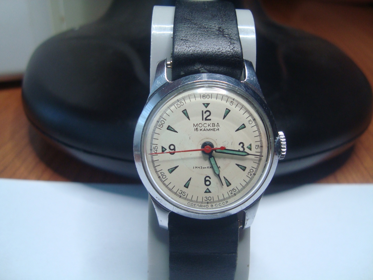

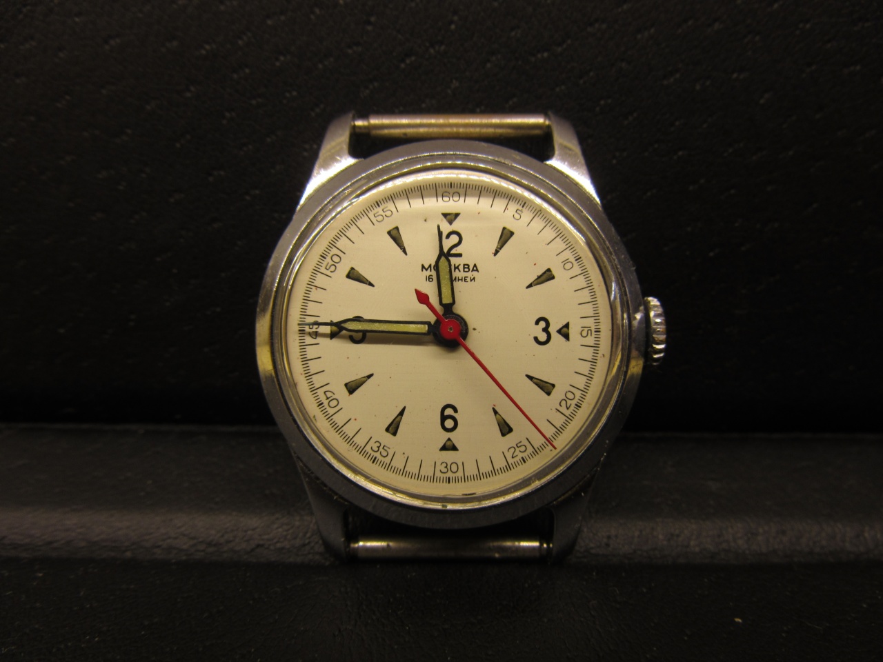

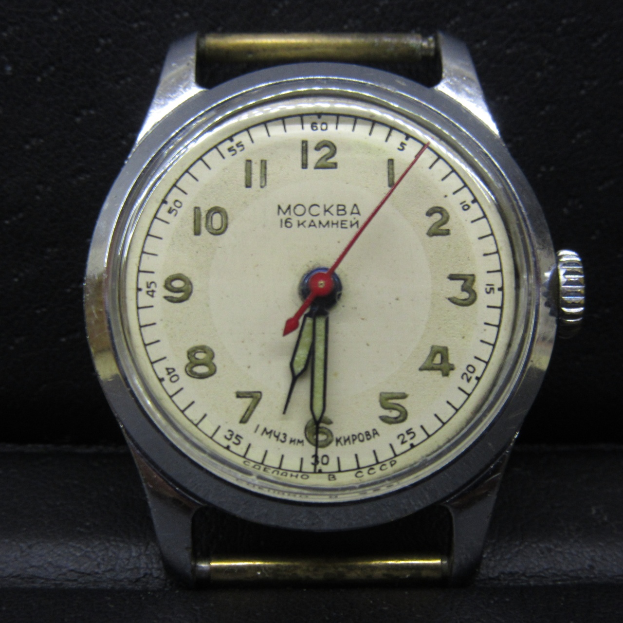

Всем Привет!!! Сегодня доделал часы, купленные на барахолке в Новоподрезково.
Циферблат подпорчен довольно таки сильно, но люм весь на месте и не плохо светится. Стекло было треснутое и видимо попала вода .Новое пришлось обтачивать тоже из такого Г..... . Секундную стрелку покрасил, была вся облезшая и осыпалась.
Механизм перебрал, кое что пришлось поменять, зато точность хода в шести положениях от -25, до +13 секунд в сутки.

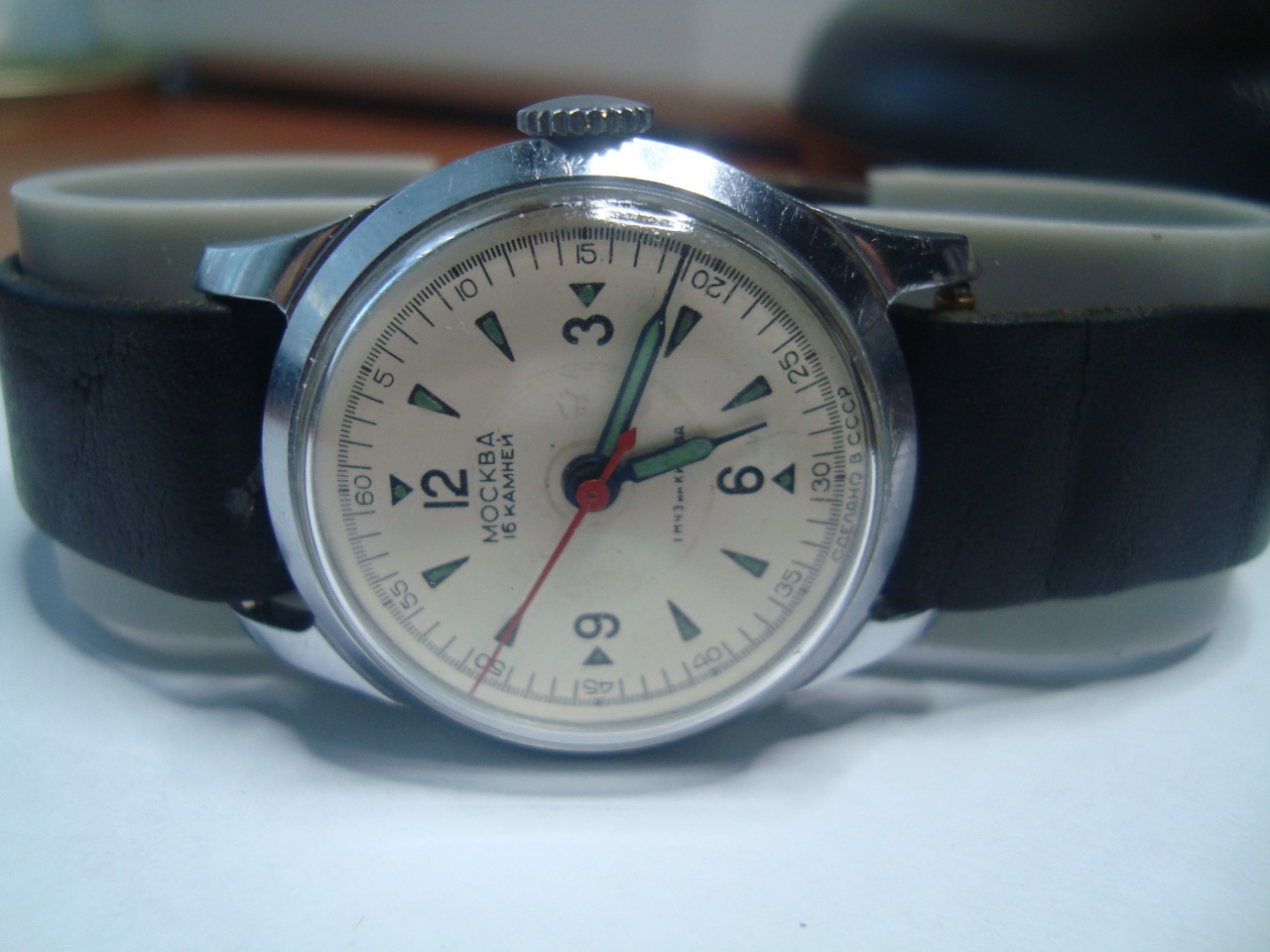

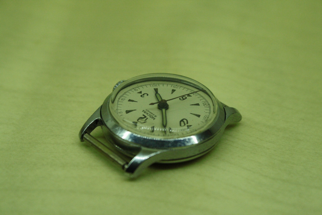

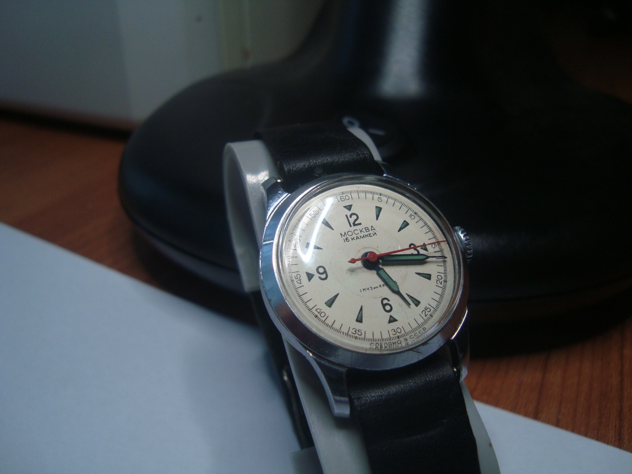

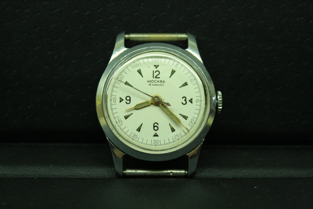

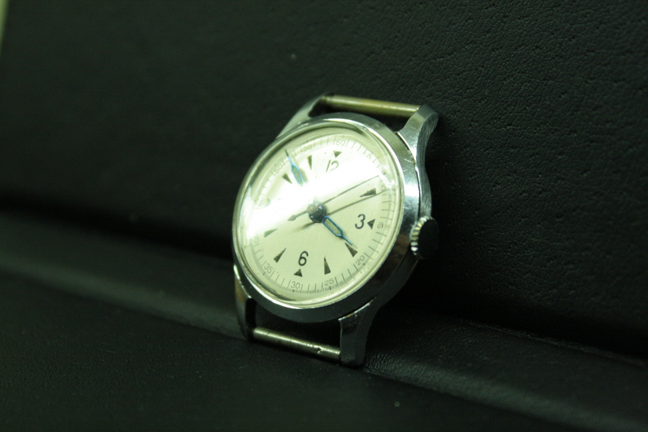

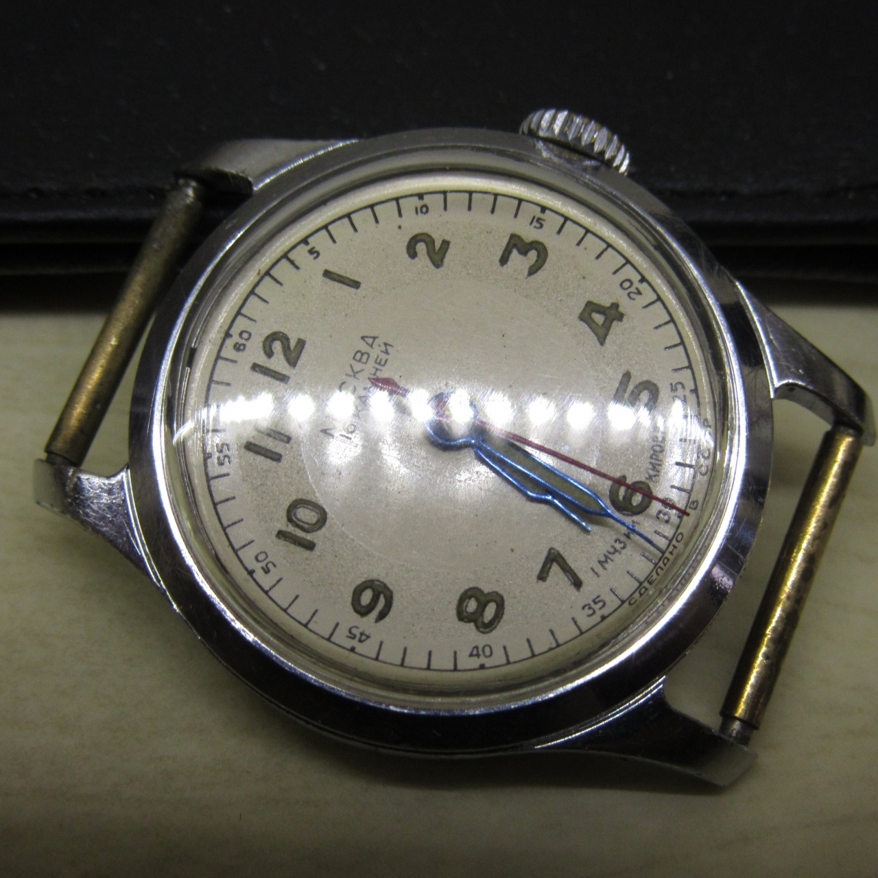

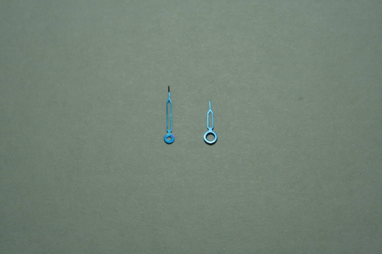

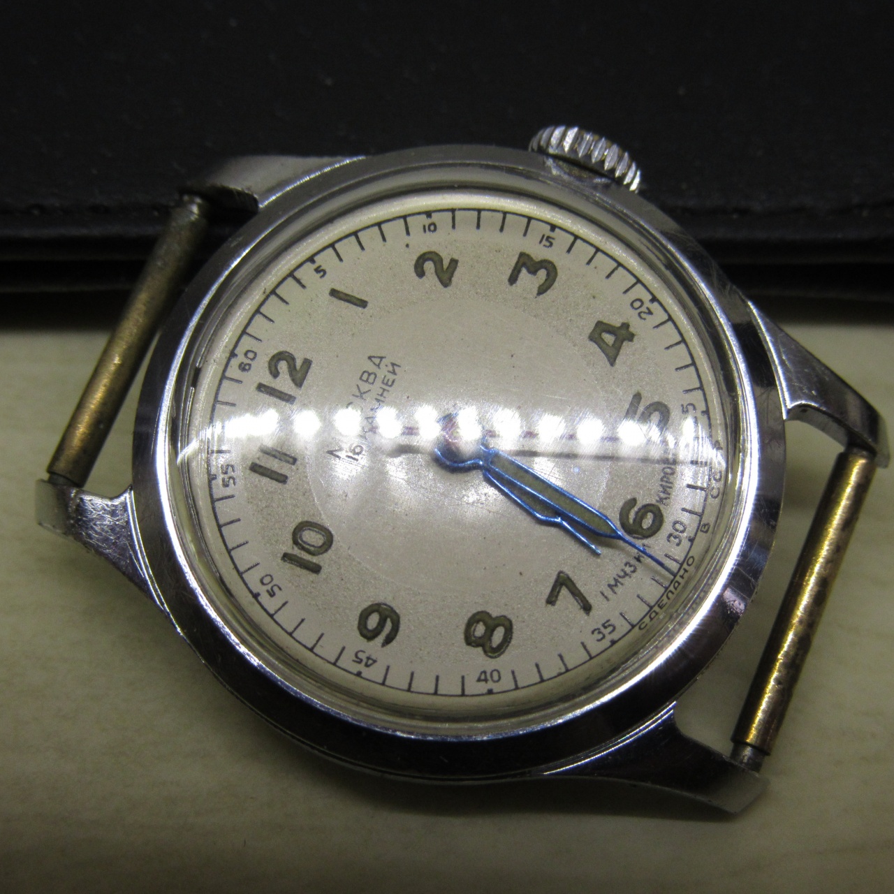

Попробовал сегодня заворонить стрелки и подобрать цвет люма. Стрелки были ржавые, пришлось очищать, полировать и синить. Теперь на этом экземпляре вместо золотистых вороненые. Как в каталоге. Секунду еще не красил. Делал все первый раз, так, что сильно не ругайте .

здорово! а как стрелки синили? расскажете?
  #135
Старый 09.03.2015, 15:20
Аватар для shnipperson
shnipperson shnipperson вне форума
Регистрация: 22.03.2014
Адрес: М.О.
Сообщений: 1,179
Сказал(а) спасибо: 17,349
Поблагодарили 7,757 раз(а) в 731 сообщениях
Поддерживаю.
Евгений.
  #136
Старый 09.03.2015, 16:03
Аватар для ivanych296
ivanych296 ivanych296 вне форума
Регистрация: 02.05.2014
Адрес: poselok Povarovo
Сообщений: 356
Сказал(а) спасибо: 484
Поблагодарили 411 раз(а) в 124 сообщениях
Да я все это делал впервые. вначале стрелки отшкурил на нулевочке, затем на тряпочку нанес пасту ГОИ и пальцем стрелку возил по этой тряпочке. К стати пробовал так же делать на бумаге, но эффект оказался хуже, больше остается царапин. Далее на бархатистой салфетке для протирки очков.
Да, еще, если надо снять предыдущие воронение, то как оказалось очень хорошо положить стрелочку в силит бенг, случайно обнаружил.
Ну и соответственно обезжирил в ацетоне. Взял свой паяльник на 40 ватт, сточил не большую площадку на жале. Паяльник вначале надо полностью нагреть. Кладем стрелочку и смотрим как посинеет кидаем ее в воду. Как то так .
Что еще хотел сказать: воронение почему то оказалось не очень стойким, при установки стрелок в местах, где нажимал или случайно зацепил синение сошло до фиолетового цвета! Может, что делал не так. Но сам цвет воронения оказался очень красивым, нежно синим.

Можно использовать пламя (газ и т. п.), медную пластину толщиной 3-4 мм для более равномерного прогрева стрелки. Воду не обязательно.

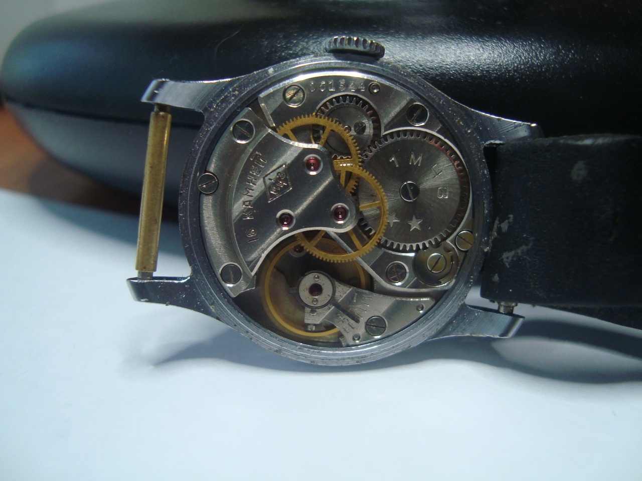

Москва
Всем Доброго вечера! Собрал еще Москву. Стрелки пришлось воронить, секунду красить, механизм собирал из разных запчастей, но по феншую . И как обычно, нехватка стекол и заводных головок. Поставил что было, пока...

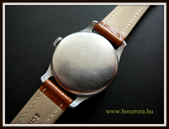

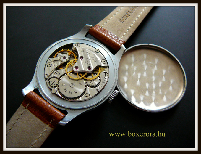

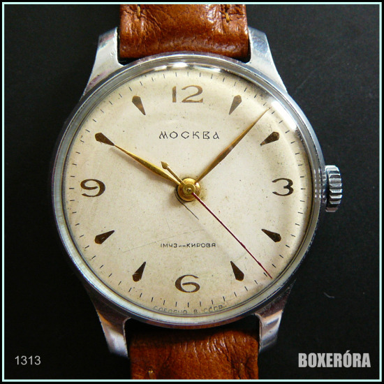

Большая Москва
Источник:
www.boxerora.hu/gyujtemeny/elso_moszkva.html
