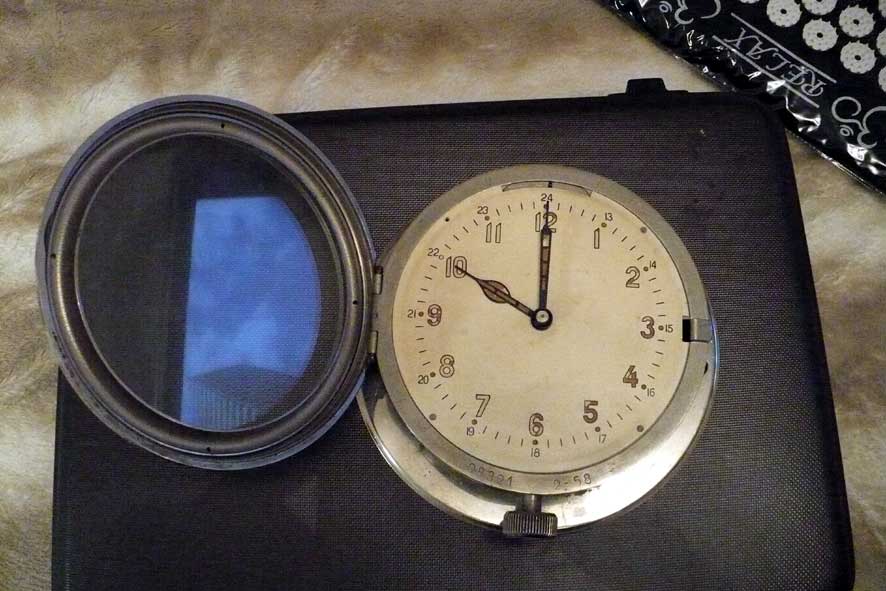

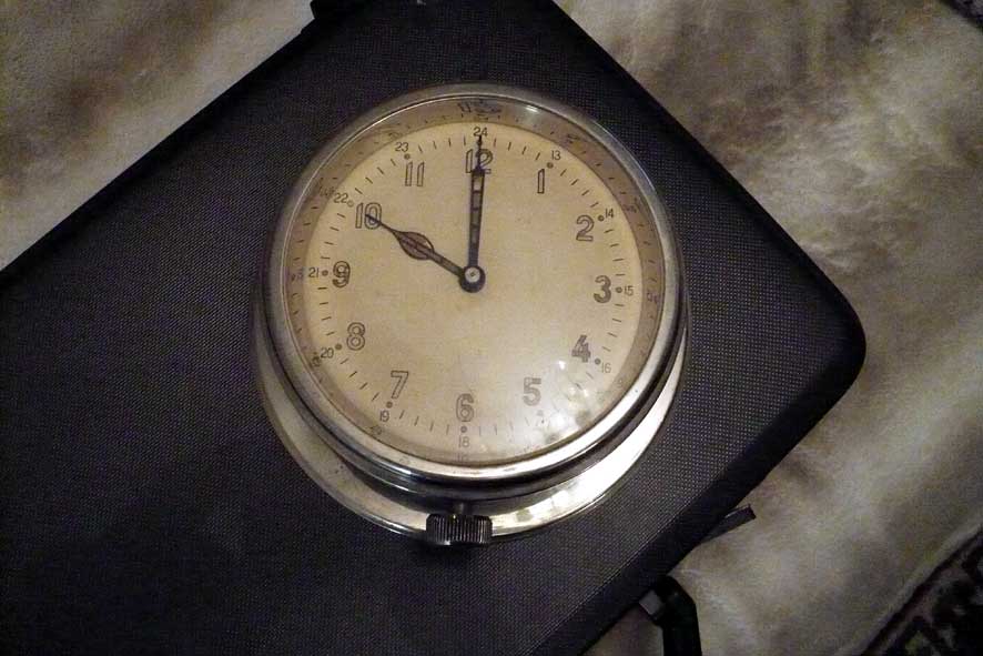

Вот фото , а как их открыть я не знаю.

Открутите гайку (красная стрелка) и снимите стрелки, затем открутите четыре винтика (зелёные стрелки) и снимите циферблат.

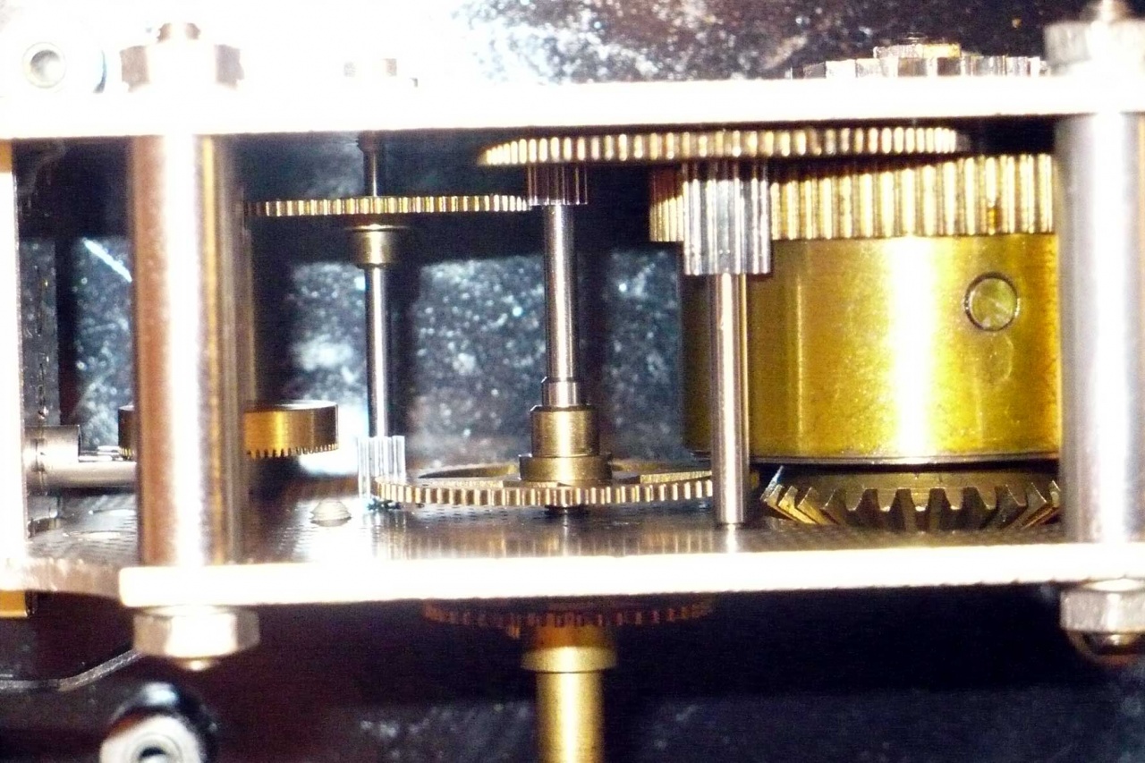

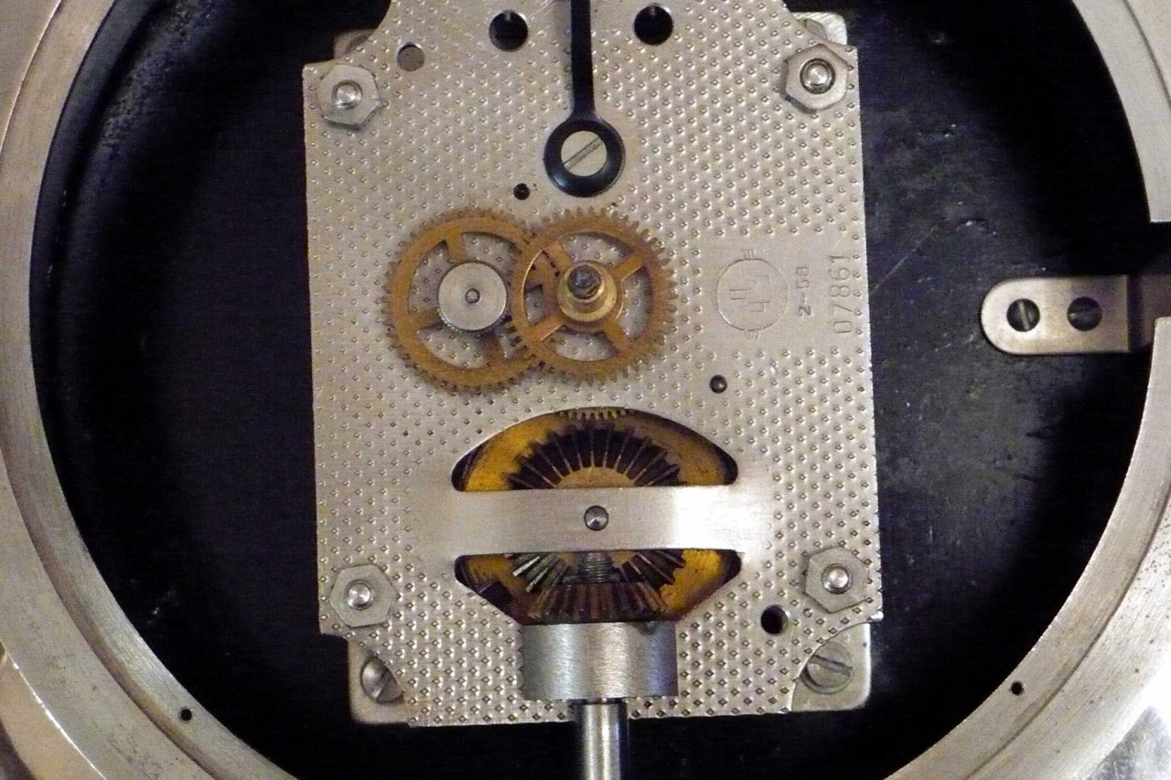

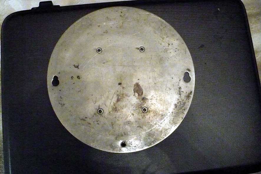

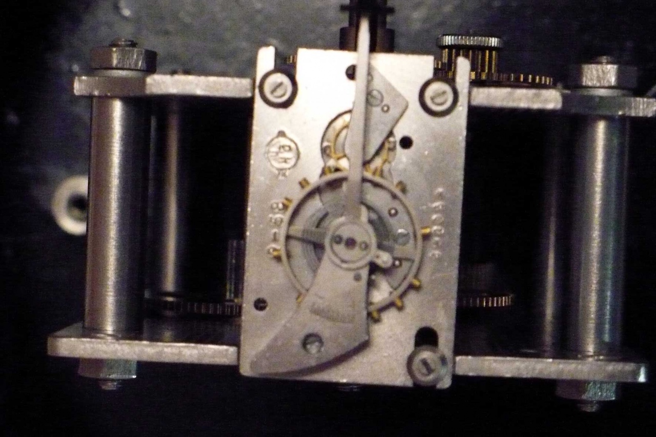

Вот разобрал:

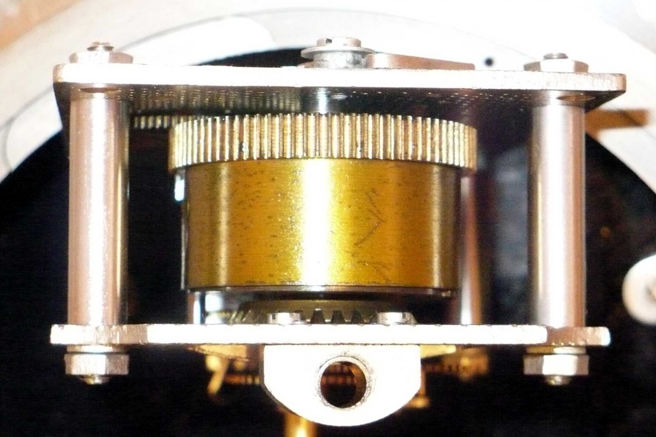

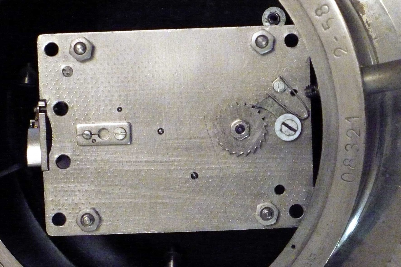

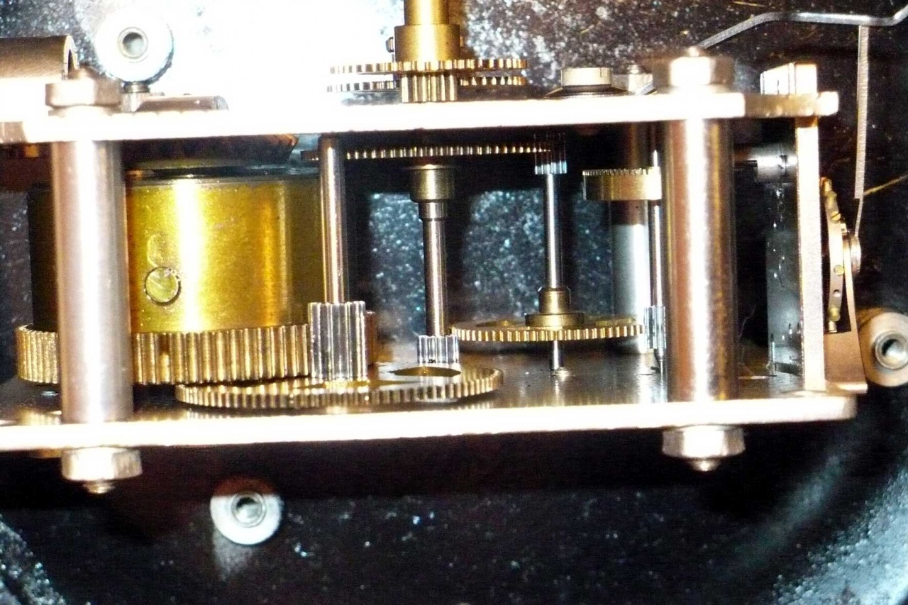

ЕСЛИ КРУТИТЬ ЗА ЗУБЧАТОЕ КОЛЕСИКО СО СТОПОРОМ, то оно крутится легко пожоже что-то с пружиной.
А если покрутить баланс(колесико с пружинкой внутри) наверное так оно называется, то другое за ним маленькое зубчатое колесико не крутится. А вообще я често не понимаю что за чем должно крутится
Если крутится легко и без щелчков, возможно что, пружина просто вышла из зацепления с зав. валом.
Анкерное кол-со, при этом и не должно крутится.
Если надумаете ремонтировать, уберите пока подальше циферблат со стрелками.
При сборке-разборке, уделите особое внимание секундному (короному) колесу и анкерному. И естейственно балансу, анкерной вилке. Их легко испортить.
(Секундое, это следующее за анкерным)
