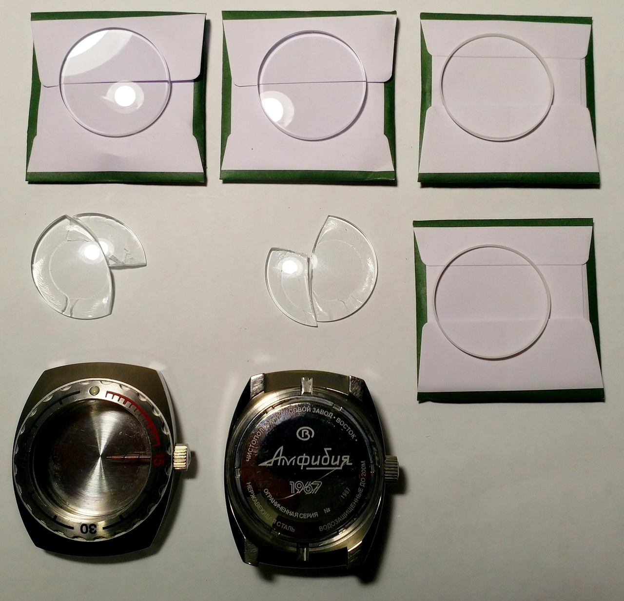

Проблему со стеклом для 1967 (первый выпуск), так и для других моделей моряк/SEAMAN, BLACK SEA, SCUBA, RED SEA решается без проблем в наше время. Клиент заказывает минеральное - устанавливаю минеральное, хочет по дороже - ставлю сапфир. При замене стекла обязательно произвожу замену уплотнения стекла. Также нужно обратить внимание на уплотнение головки заводного ключа, а также уплотнение футера заводного вала, уплотнение задней крышки часов. После проведения обслуживания произвожу обязательный тест на наличие утечки/герметичности часов в обязательном порядке "BERGEON 555".

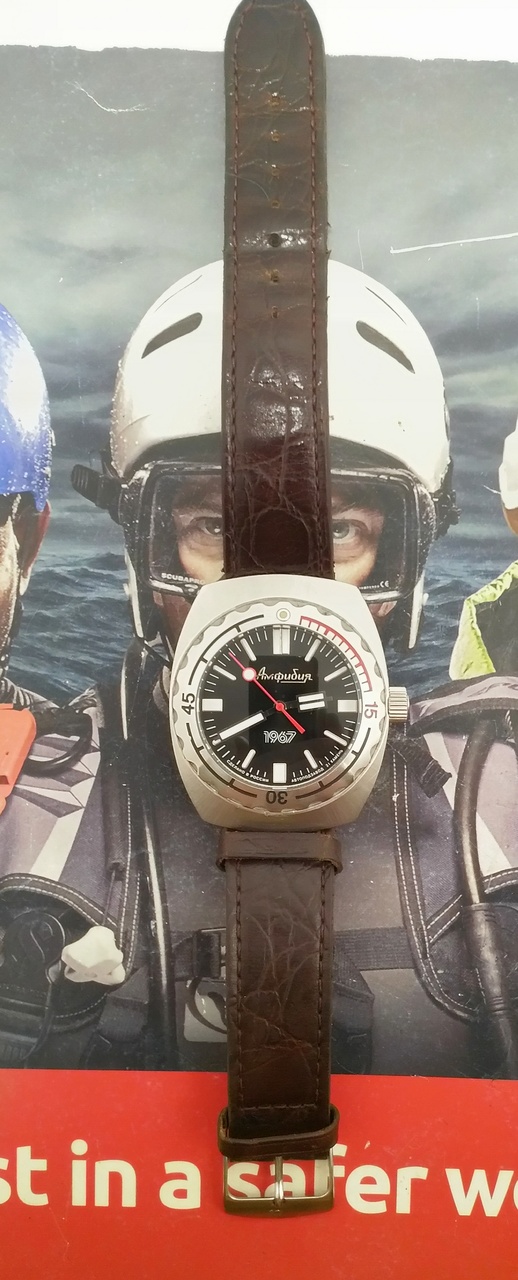

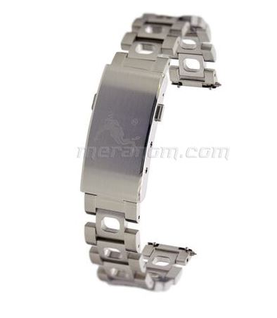

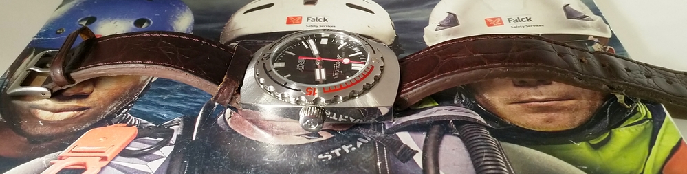

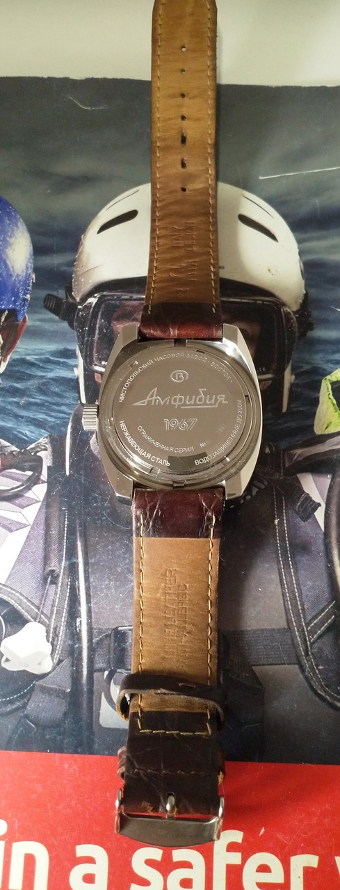

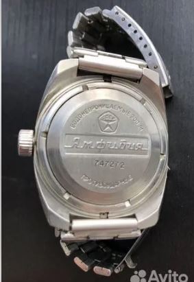

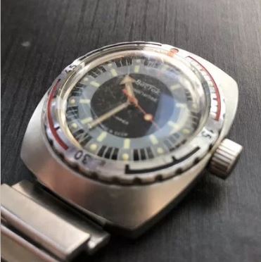

Форумчане! Не знаю где спросить. Спрошу тут. Подойдет этот браслет Браслет универсальный BD A67 из нержавеющей стали 18 мм. к этой Амфибии бочке из СССР.

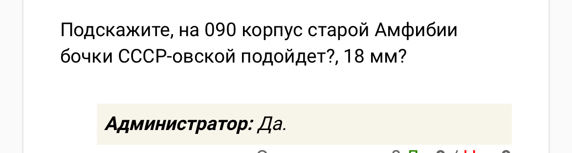

Сообщение от airtornado Посмотреть сообщение
Да подходит
Это ответил тот кто их продаёт

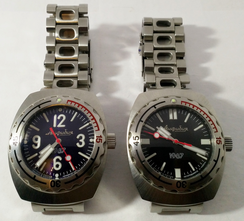

У Восток Амфибия 1967 (ограниченный выпуск 2007 год) - ширина ремешка/браслета в месте крепления 22 (ДВАДЦАТЬ ДВА) миллиметра.
