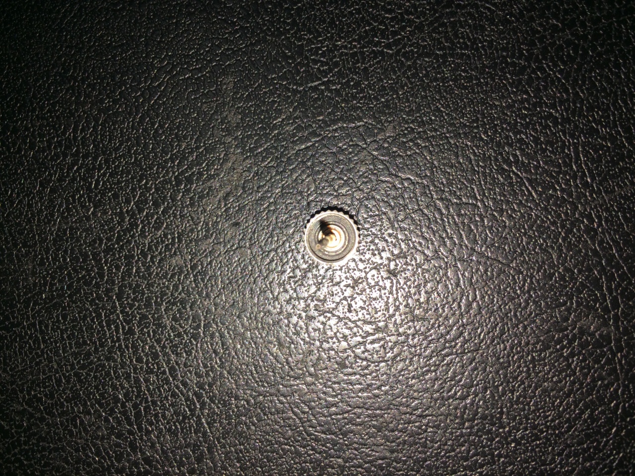

Ну вон прокладка впрессована в саму головку . Затягивается резьбой . И таким образом достигается водозащита. Хотя не много сложно представляю это.
ID:	2268925   Нажмите на изображение для увеличения

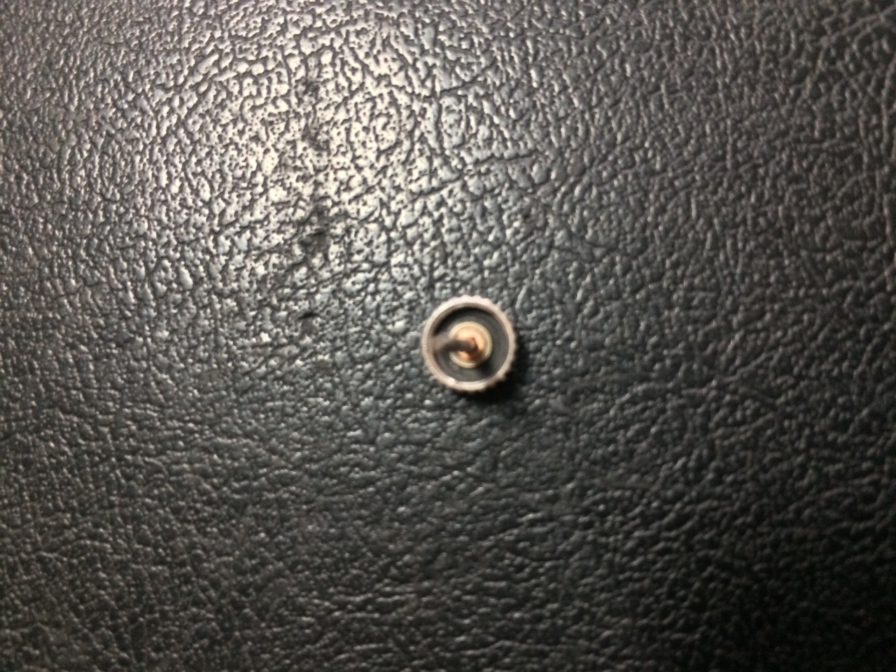

Вот оно, могучее решение советских инженеров.
За давностью лет и молодостью - не могу рассказать как оно работало при социализме. Стрелками отмечены сам сальник и место его посадки внутри втулки:

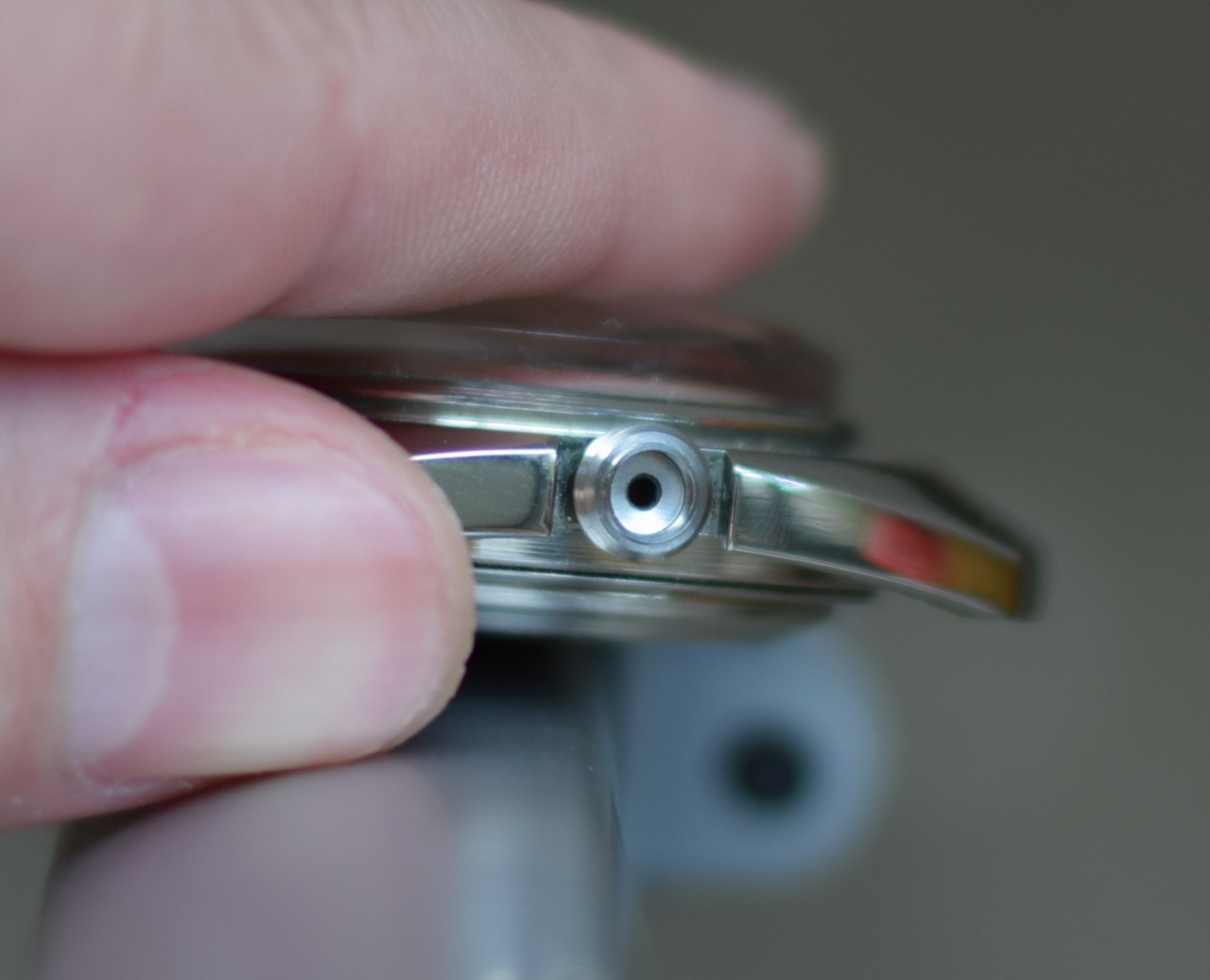

Riezenправда я говорил не совсем про то что вы в последнем посте опубликовали, у вас это скорее еще одна прокладка, а я говорю про что то похожее на сальник\пыльник внутри самой втулки зг, он практически не виден, но его можно нащупать, если потыкать чем нибудь тонким(например иголкой)
вот на фото(внутри втулки) вроде даже видно его краешек
