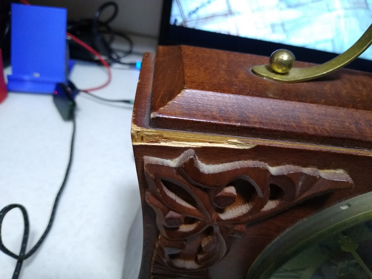

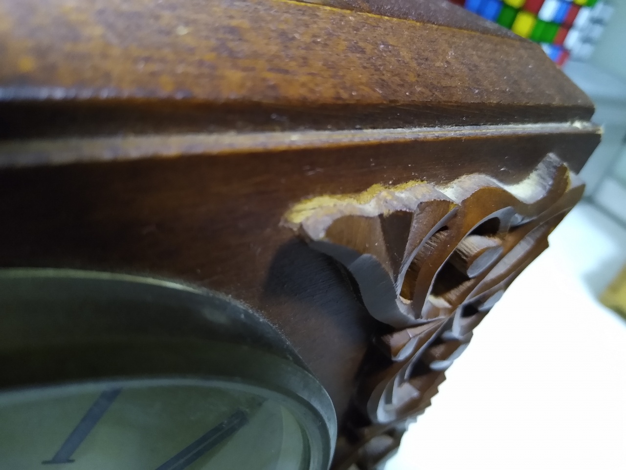

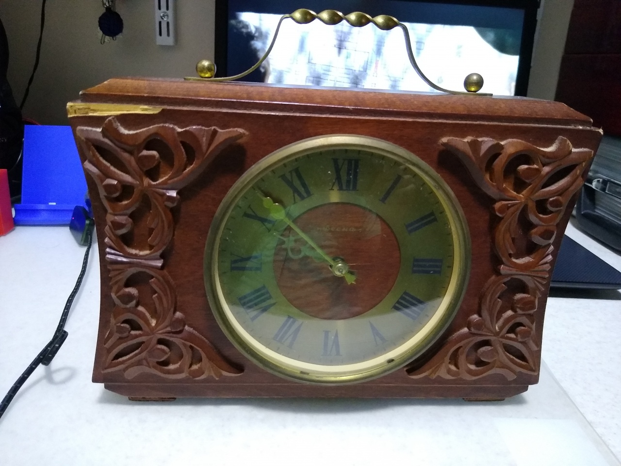

Весна НЧ71.
Стояли у моей бабушки. Отдала на "посмотреть".
Завел. Ходят. За 2 недели отстали на час ровно.
Судя по всему надо просто смазать и отрегулировать.
Корпус в плохом состоянии.
Отклеился декор и отломлен кусок шпона.
Год ~1985.
Буду восстанавливать. Пока не знаю как.

Сообщение от Bandido Посмотреть сообщение
Сначала, механизм надо разобрать и все детали тщательно отмыть.
Далее собирать и смазать.
Когда механизм грязный,амплитуда у баланса падает и часы спешат-это стандартная ситуация.
Наибольшую аккуратность стоит проявить при обслуживании приставного хода.
Эти 2 пользователей сказали Спасибо! harris1969 за это сообщение:
Bandido (04.11.2020), Brick200 (03.11.2020)

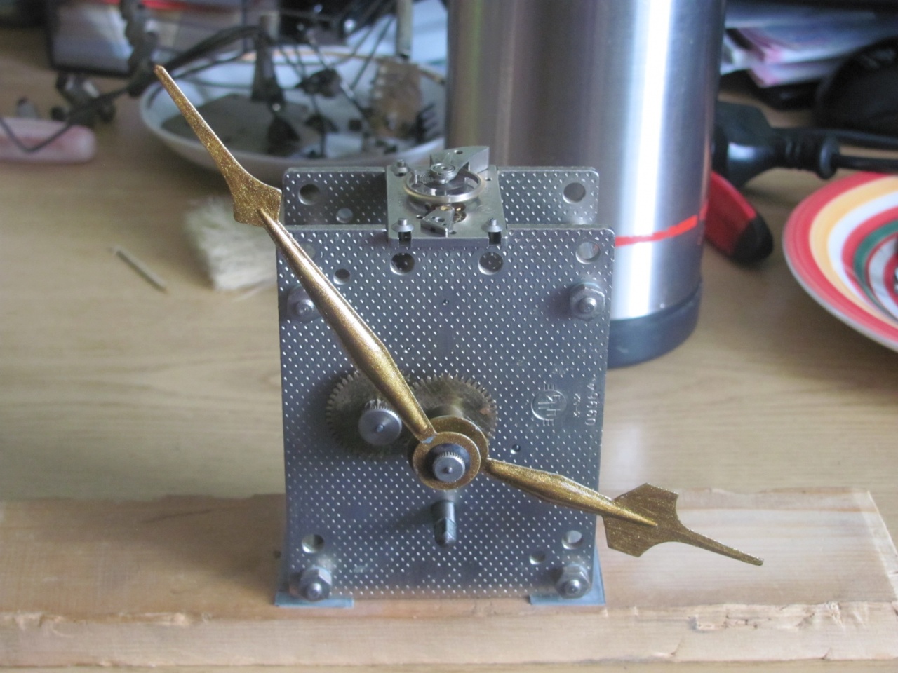

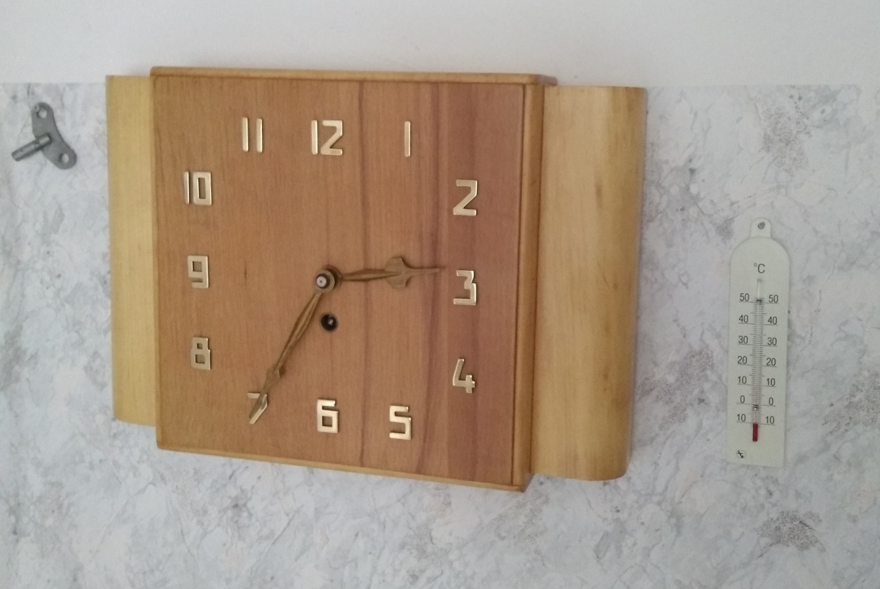

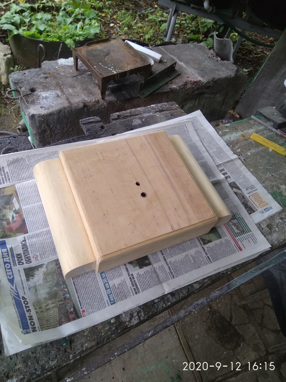

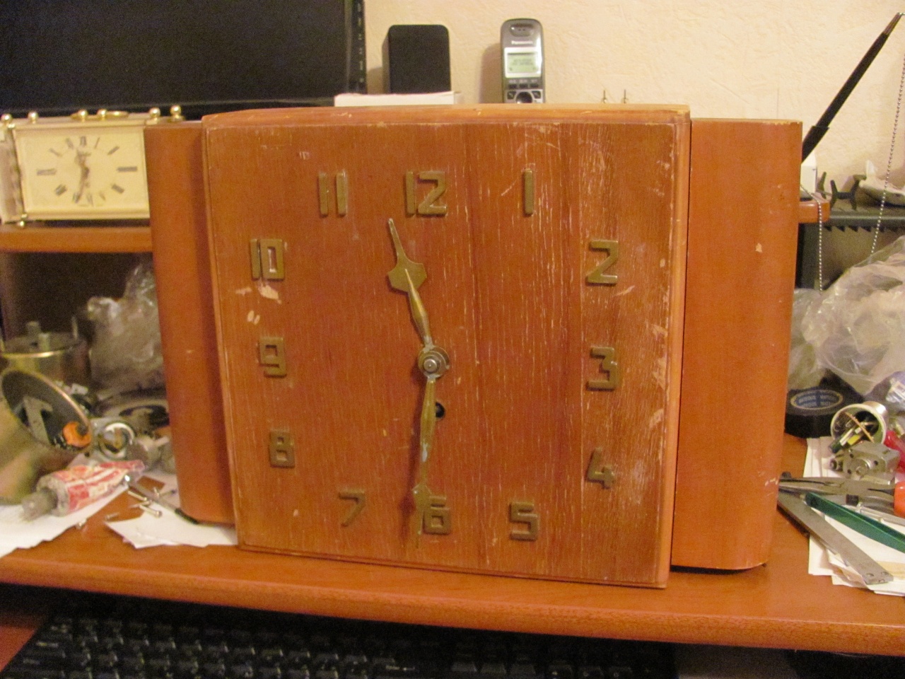

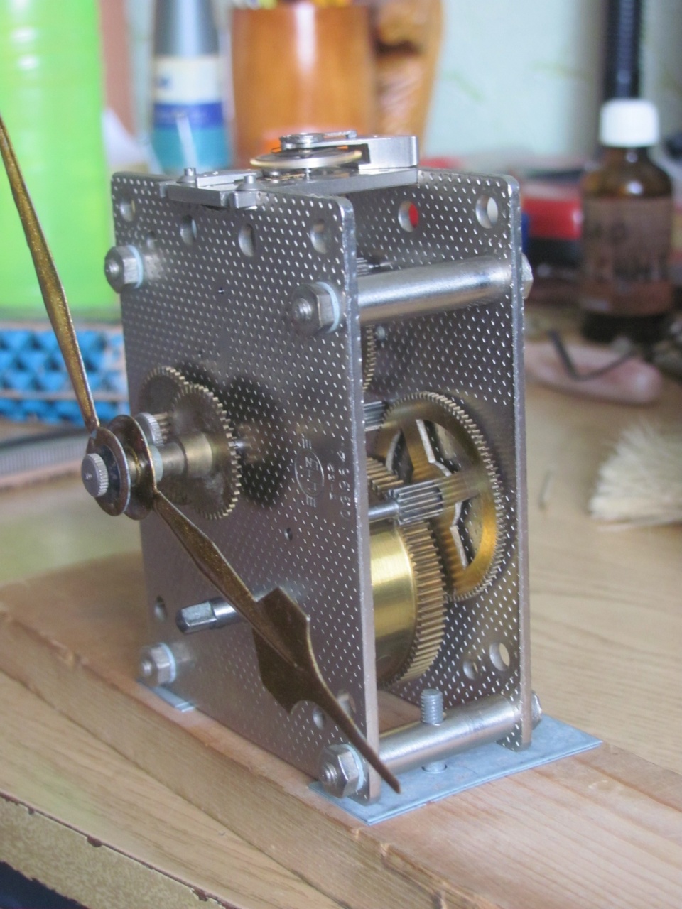

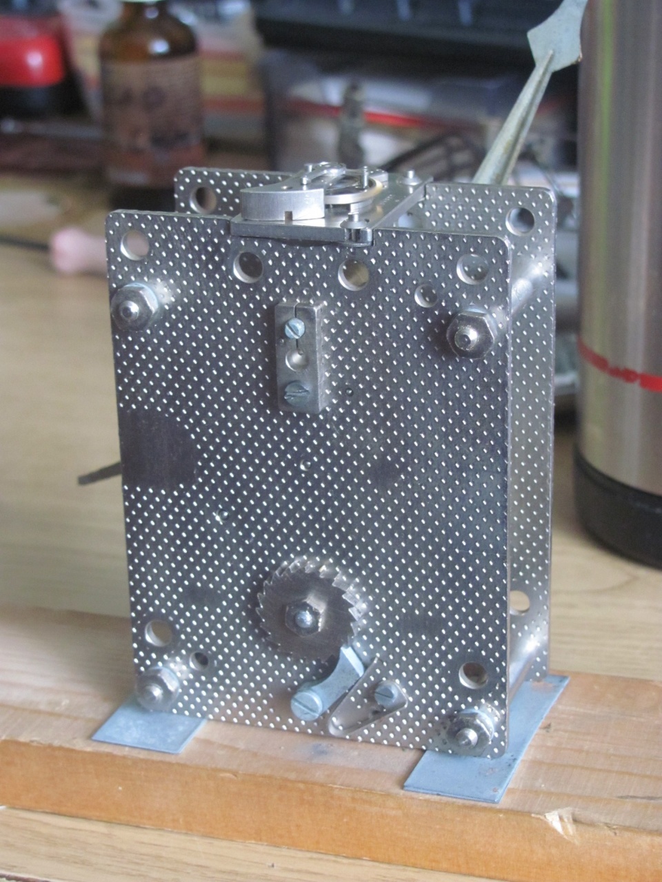

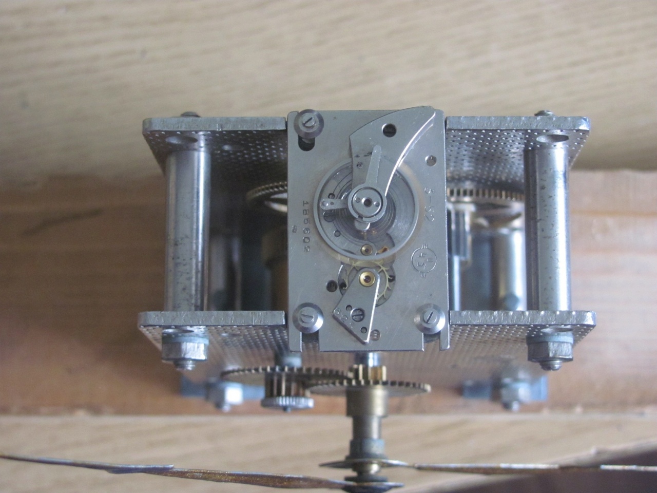

Опять влезу с настенными...
Это лето выдалось на редкость сумасшедшим (то и дело я в гордом одиночестве пахал в Москве в то время, как жена курировала строительство гаража и ремонт дома в Новоузенске), но некоторое количество выходных без домочадцев позволили завершить некоторые "долгострои".
Итак, часы "Связь" СЧС 1952 года. Были мной подобраны на улице четверть века назад. Долго на даче валялись. В конце 2000-х я оживил механизм узлом баланса от "Маяка" и какое-то время ими на даче пользовался. Наконец, руки дошли. У механизма была перебита ось в родном балансе (ещё с плоской спиралью). Ходит нормально, но без ложки дёгтя, увы, не обошлось: при заворачивании неожиданно легко обломился винт крепления колонки спирали к мосту - при следующем обслуживании придётся повозиться...
Корпус отциклевал лезвием от "канцелярского" ножа, ошкурил и отлакировал заново. Цифры отполировал и покрыл автомобильным аэрозольным лаком. Стрелки заново покрасил "бронзовкой", но получилось плоховато: краска была густовата. Будет желание - переделаю. В целом, считаю, что получилось вполне прилично. В дачном интерьере смотрятся очень неплохо.
Ещё одно замечание: снимая цифры, их лучше не путать и не переворачивать. Лучше сразу раскладывать по порядку Шипики в них установлены абы как и каждая цифра ровно встанет только в "свои" отверстия в корпусе.

Это что, механизм наподобие корабельных?
  #885
Старый 04.11.2020, 11:06
Аватар для Vasiliy K
Vasiliy K Vasiliy K вне форума
Регистрация: 03.10.2014
Адрес: Новоузенск, Саратовская область,
Сообщений: 3,800
Сказал(а) спасибо: 12,352
Поблагодарили 2,618 раз(а) в 1,534 сообщениях
Механизм - подобие корабельной "кастрюли", но без конической передачи в приводе завода - завод обычным ключом. Квадрат ключа 4 мм, как у ОЧЗ и СЧЗ, а у поздних корабельных квадрат 4,5 мм. В виноградовском каталоге есть эти часы.

Сообщение от harris1969 Посмотреть сообщение
Естественно, разбор. Правда, у меня часы отстают, а не спешат. Это какая-то другая проблема, отличная от проблемы загрязнения?

В любом случае нужно разбирать и мыть,заодно отсмотрите все детали на предмет износа.
Весна НЧ71.
Год ~1985.
Вёсен в таких корпусах много на том же Мешке занедорого. Пойдет в качестве донора корпуса
Механизм, как тут уже справедливо заметили, разбирать и мыть. Тут где-то есть тема про ремонт Весны. Там хорошо показаны их типовые болячки от износа (овальная выработка ряда отверстий).
Я тоже недавно восстановил 2 Весны. Начал с разборки и мытья. Потом сборка и смазка. Ободок стекла слегка поворачиваете и он снимается, освобождая доступ к снятию стрелок
Осторожнее с разборкой барабанов с пружинами! И не перепутайте местами барабаны боя и хода
Там все просто. Удачи!

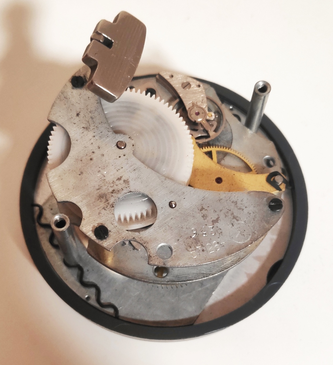

Кто знает, в каком корпусе должен быть механизм?
ID:	3089005   Нажмите на изображение для увеличения

Не знал, что суровые челябинцы тоже делали пластмассовые барабаны.
