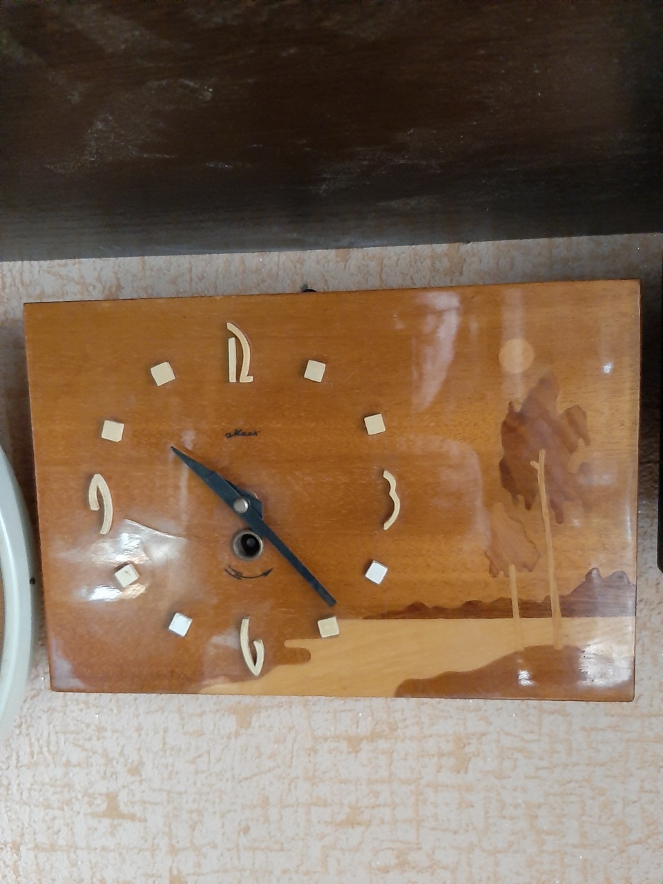

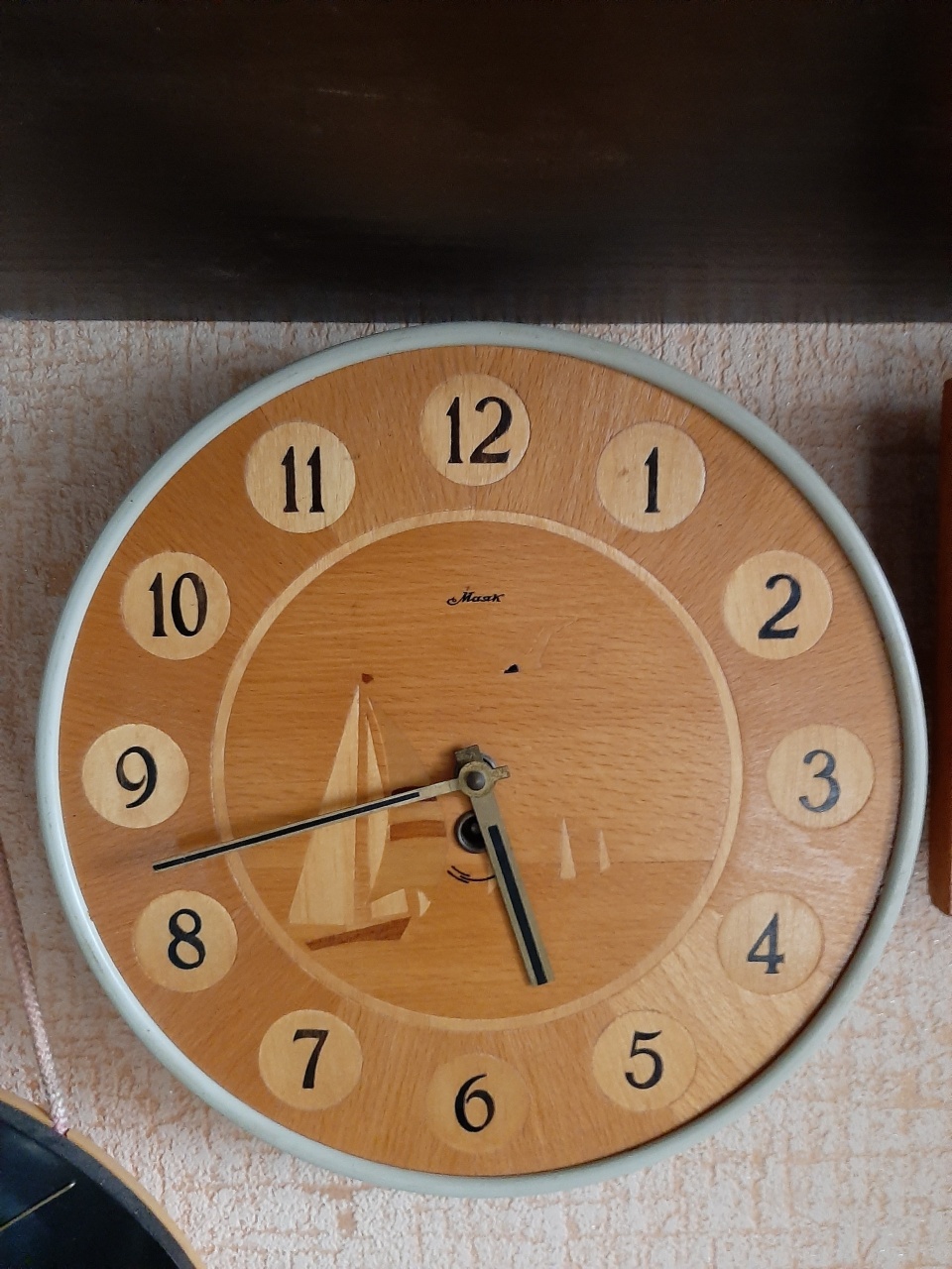

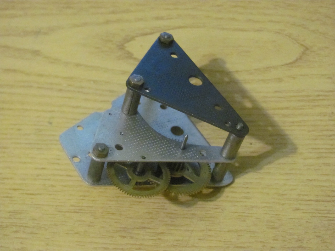

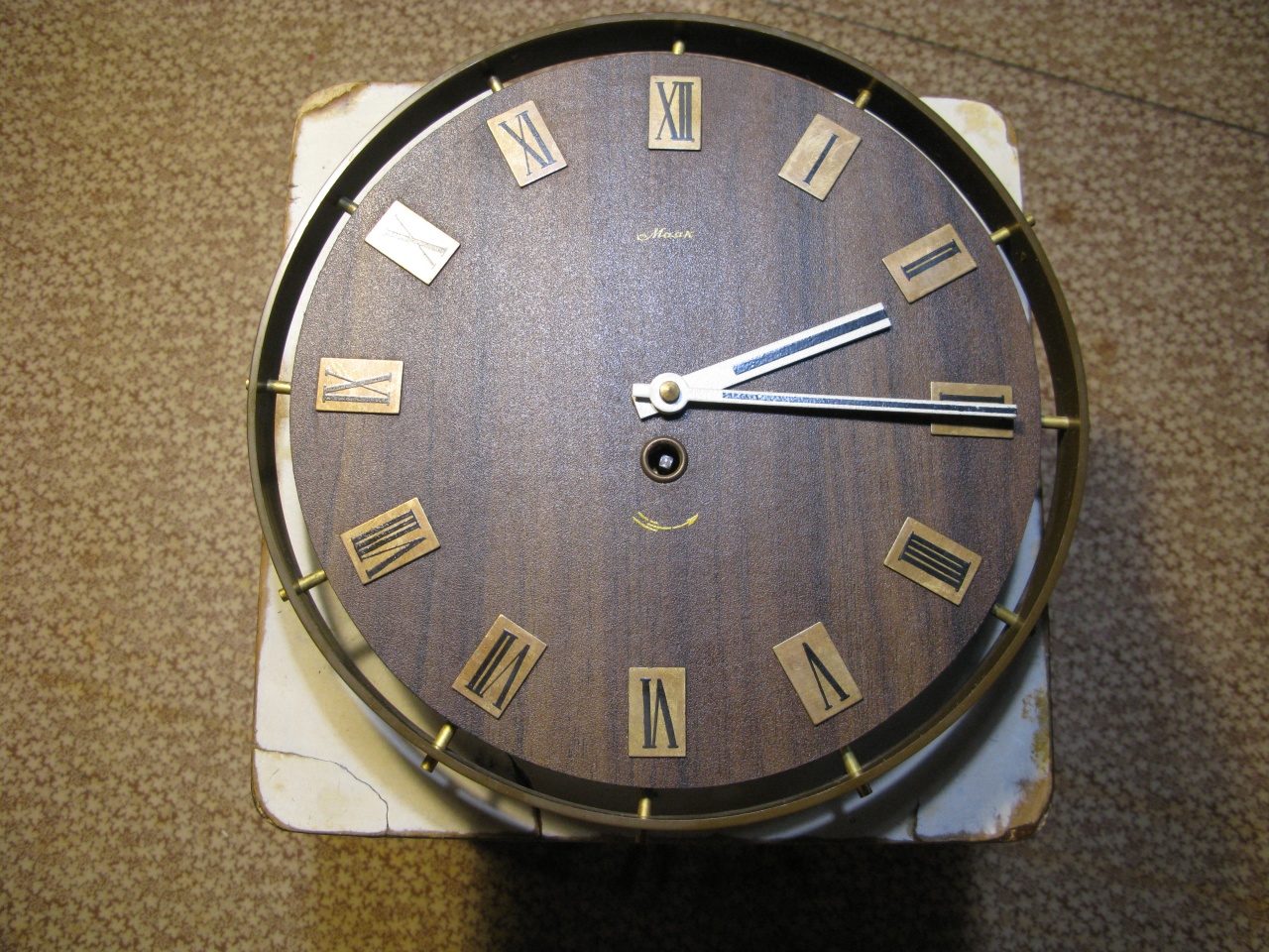

Поскольку Сердобский часовой завод делал не только настольные, но и настенные часы, а отдельной темы по ним я не нашёл, то решил здесь отписаться. Короче вчера мне принесли вот такой вот Маяк.
Вроде ни чего особенного. Снимаю крышку, а там вот такой вот мех.
ID:	3031060 Нажмите на изображение для увеличения
Есть клеймо, год выпуска 92. Что то мне сильно этот мех напомнил механизм от настенного Маяка с барометром.
Истина где то рядом.

Модель с барометром тут ни при чём. Обычный сердобский механизм на предпоследней стадии деградации. Площадь платины уже предельно уменьшена для экономии латуни, а мост заводного вала уже стальной.
Была и последняя, завершающая стадия - платины стальные, даже без футоров, а колёса стрелочного механизма пластмассовые.
У модели с барометром механизм этого же семейства, но ранний, ещё весь латунный, отличается от других только чуть иным положением приставного хода, чтобы разойтись с механизмом барометра. Где-то в этой теме я такие часы показывал.
Ага! Я как-то решил заменить проблемный механизм, на аналогичный. Не тут-то было, пришлось сверлить новые дырки в платине, что бы приставной ход передвинуть.

Ребята, я же по русски изъясняюсь. Если бы я имел ввиду, что это аналог, то так бы и написал. Я же писал "напомнил", имея ввиду именно смещённый приставной ход. Я помню те посты, где рассматривался мех Маяка с барометром, не помню только кто был автор. Кстати настенный Маяк с барометром у меня имеется, как впрочем и настольный.
Да и ещё. Кстати часовое колесо у этого меха пластмассовое, но только оно. И у него уже выбиты три зуба.

Значит, тут ПХ сместили просто чтобы максимально уменьшить площадь платины.
У меня где-то лежал такой мех на стальных платинах, надо посмотреть, какие там колёса пластмассовые.

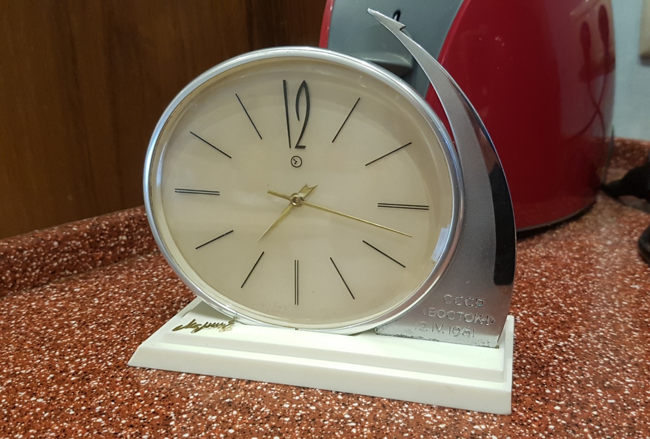

Свежее приобретение. Давно искал такие незатасканные часы. Механизм немного капризничает, но это дело поправимое

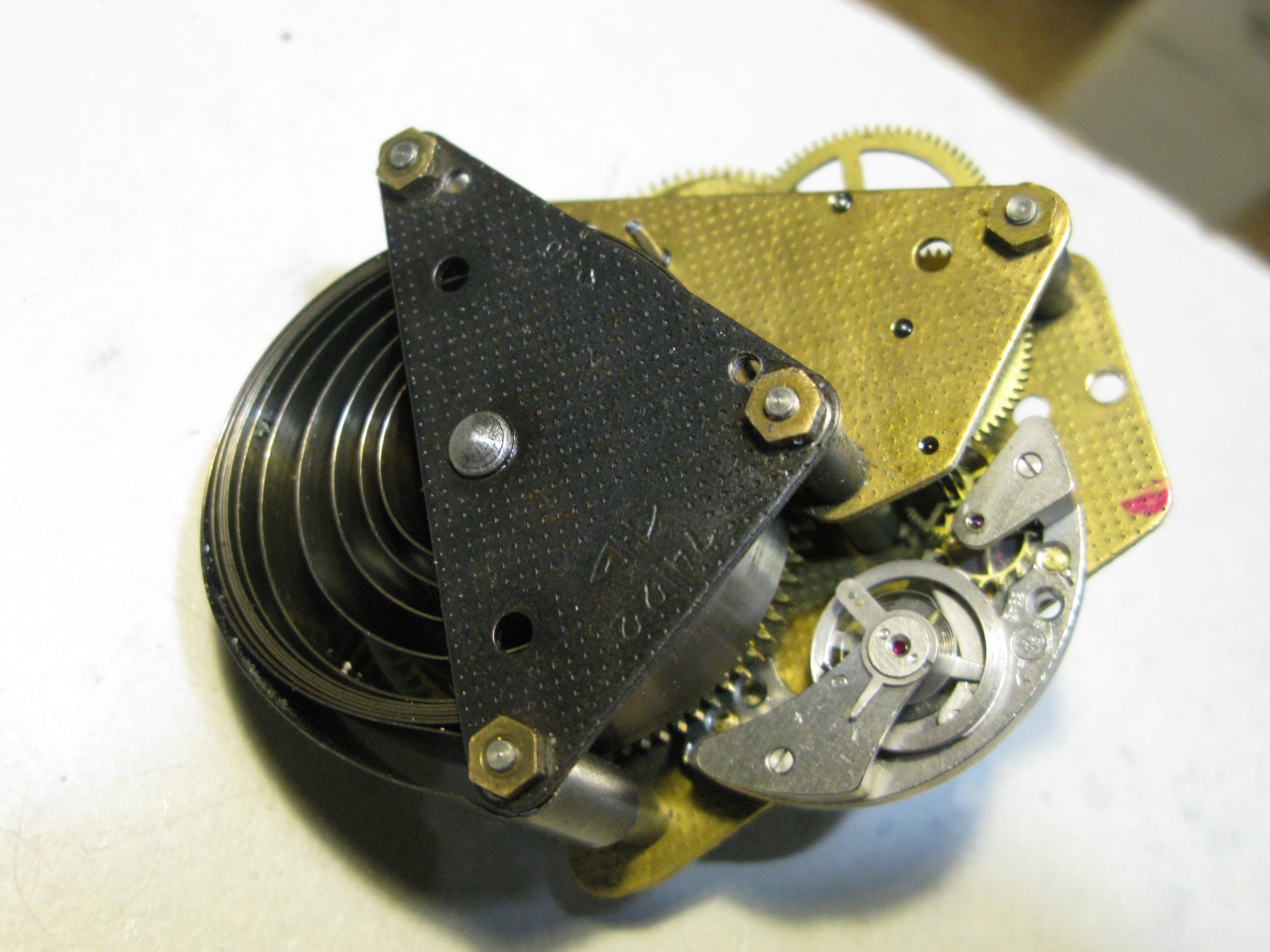

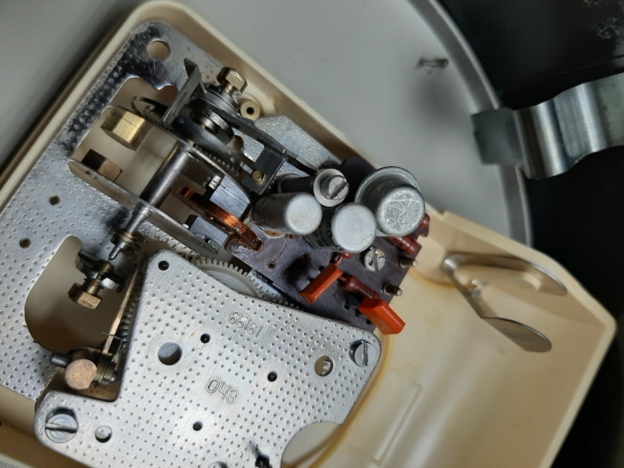

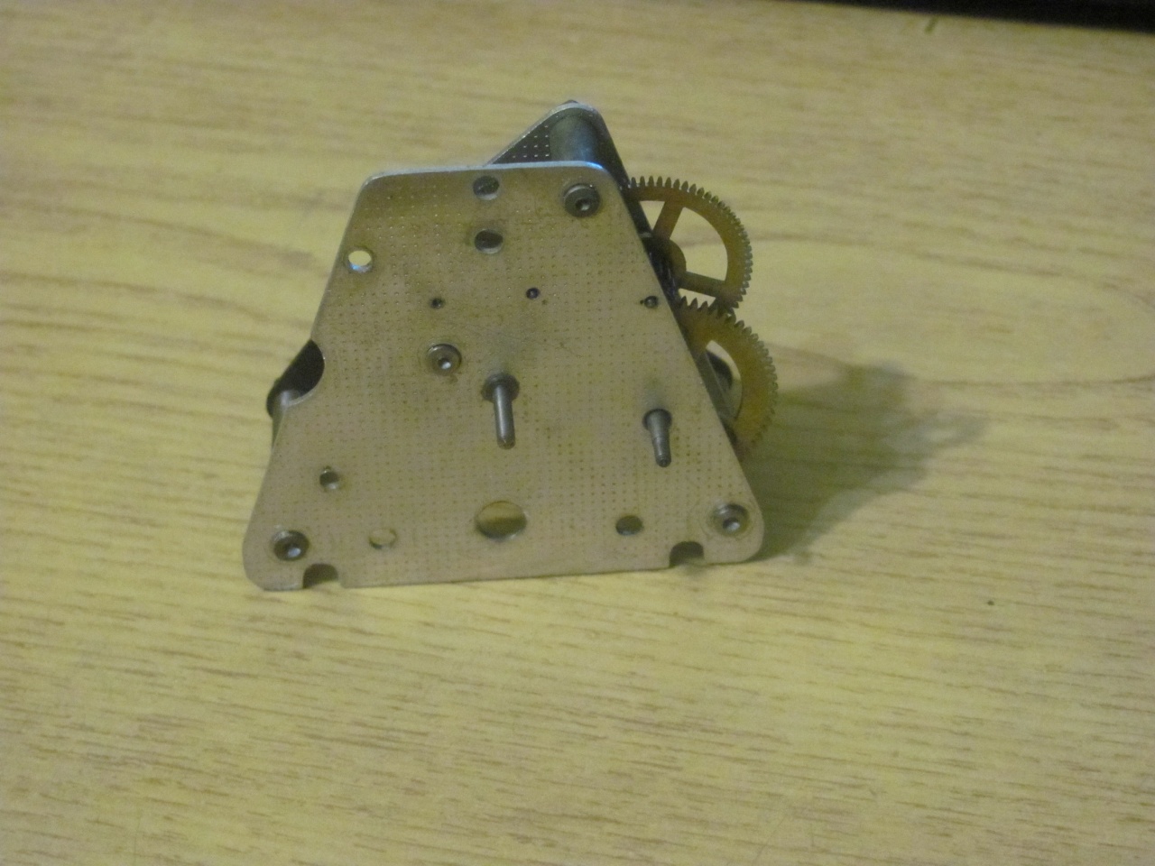

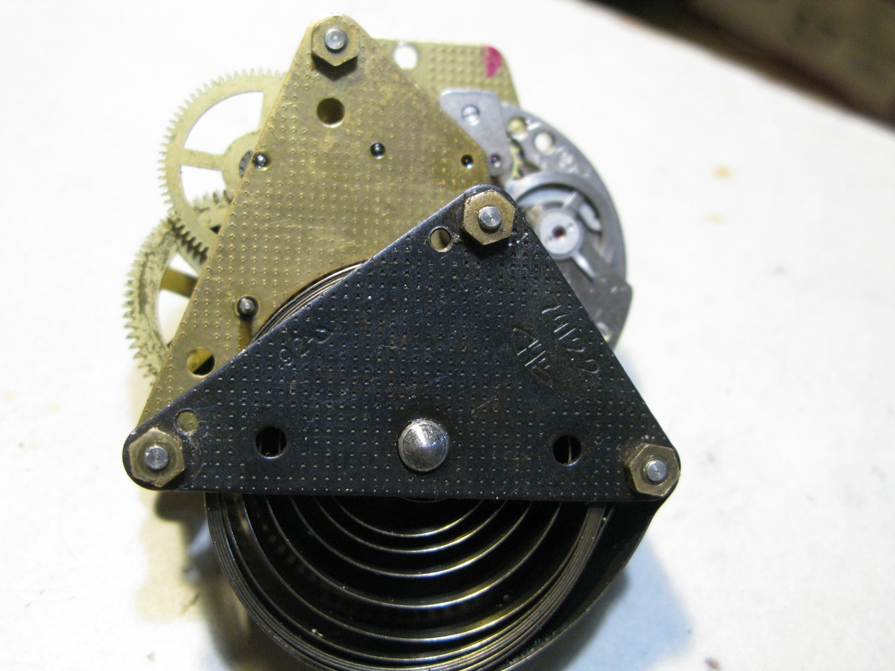

В продолжение темы поздних "маяковских" механизмов. Нашёл тот, о котором уже говорил, но он оказался совсем раскулаченным, уже без стрелочного механизма. А секундное колесо я сам с него снял. Но стальные платины продемонстрирую.
ID:	3041699   Нажмите на изображение для увеличения

Не много же осталось от бедолаги.

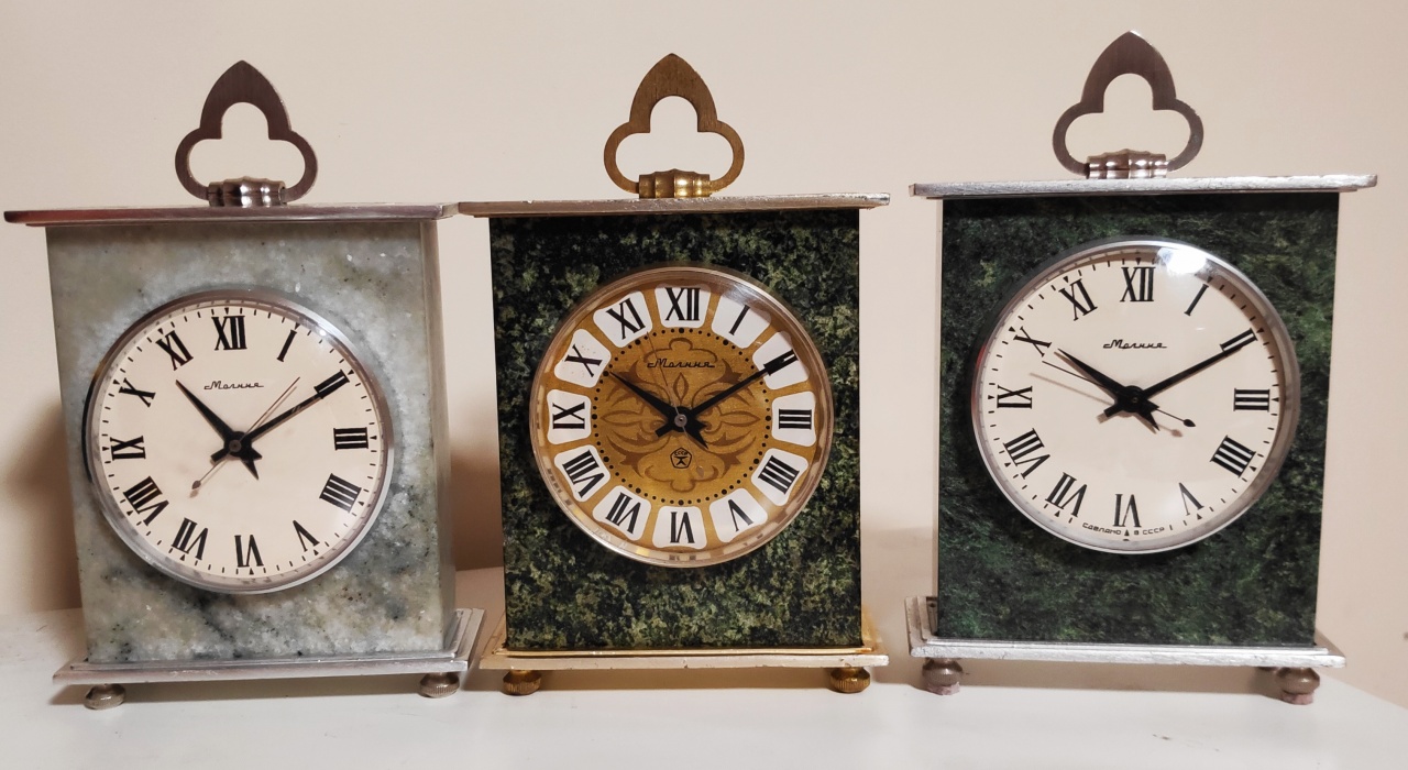

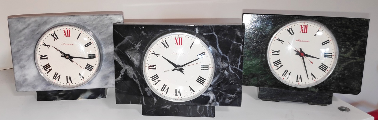

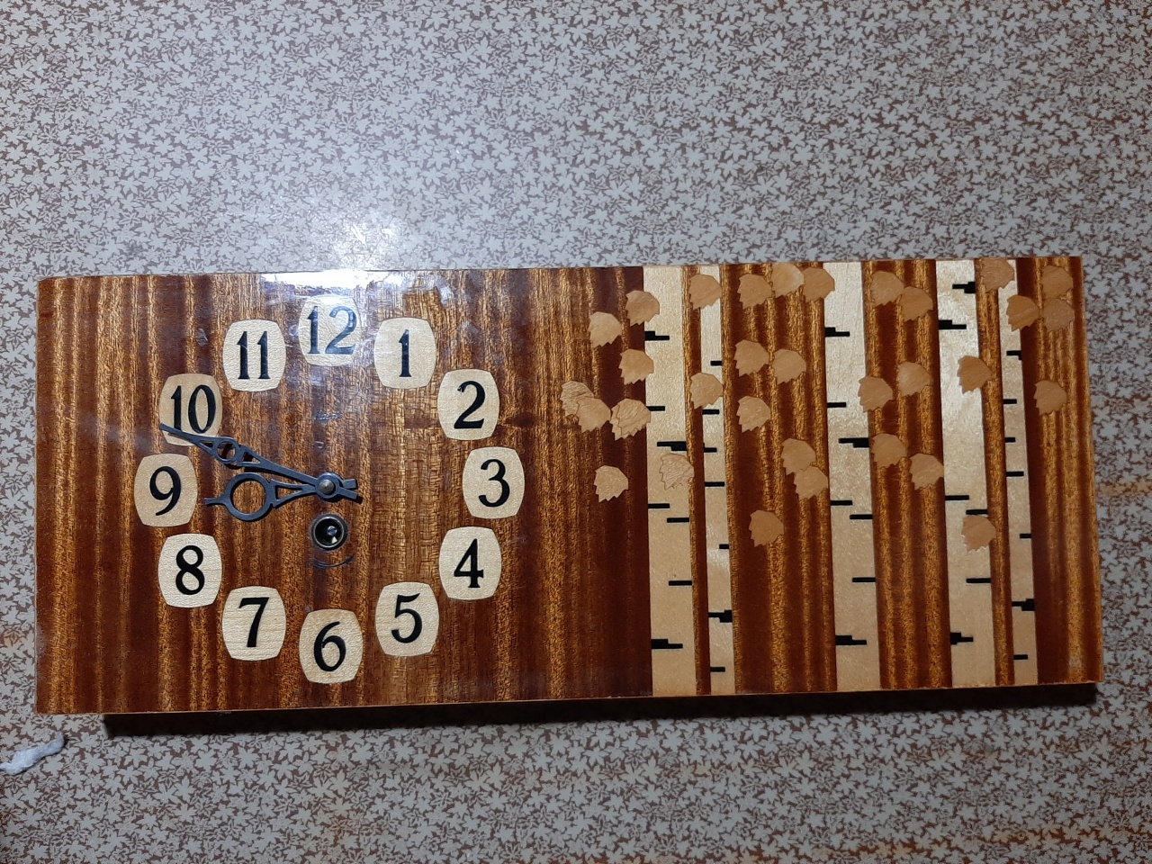

Ну коли уж о Маяке вспомнили, то покажу трио настенных Маяков. Думаю просто настенные т.е. без боя в теме о настольных уместны.
ID:	3042618 Нажмите на изображение для увеличения
ID:	3042619 Нажмите на изображение для увеличения

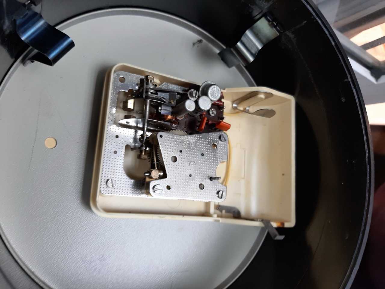

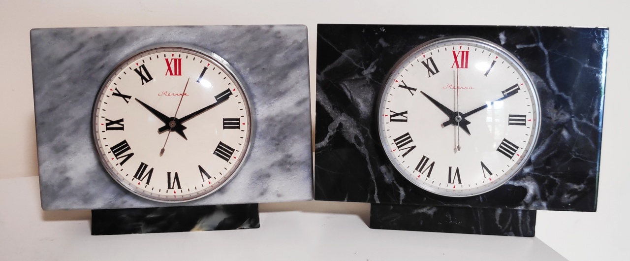

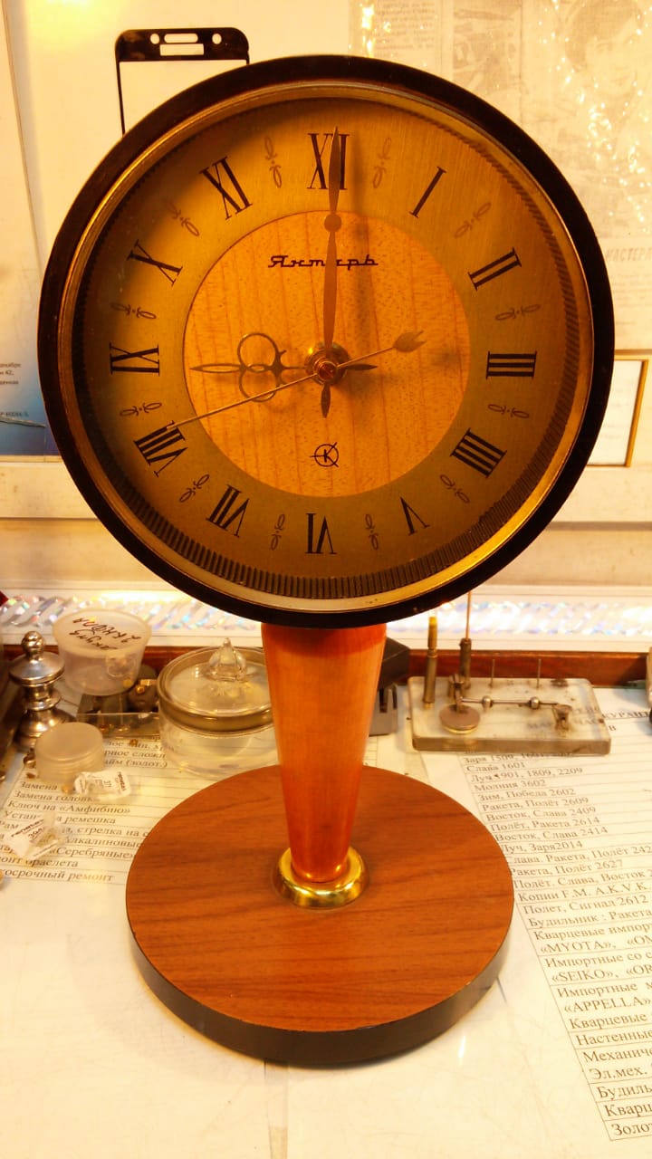

И настольные Янтарь.

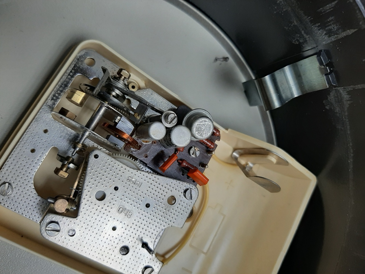

Электромеханические. Примочка в электронном блоке. Сам блок стоит вертикально, а катушка как и положено горизонтально. Эту красотень мне сегодня показал мастер, ему в ремонт принесли. Я с таким электронным блоком ещё ни разу не видел.
ID:	3042622 Нажмите на изображение для увеличения
ID:	3042623 Нажмите на изображение для увеличения
