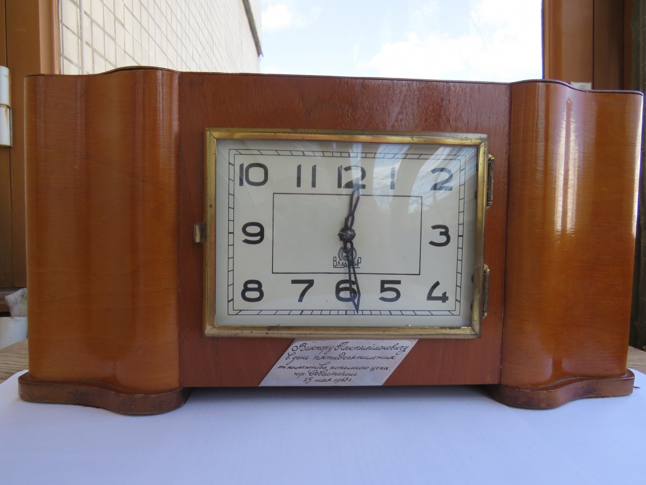

Вот ещё одно оформление циферблата Владимира с боем. Эти часы замечательны тем, что были подарены моему деду, через 17 дней после моего рождения. Раритет и память.

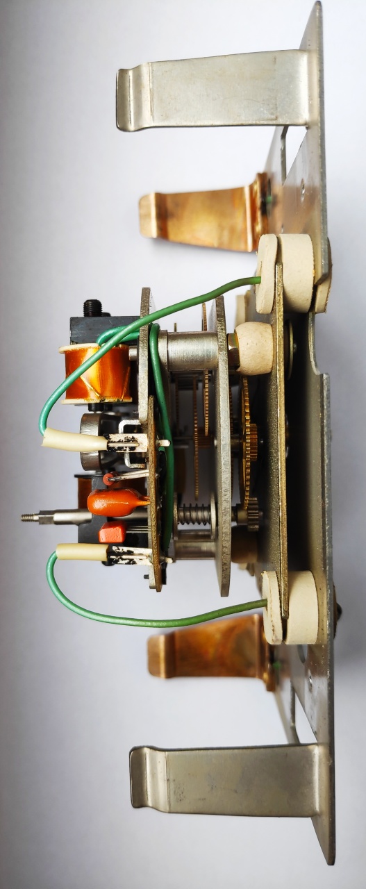

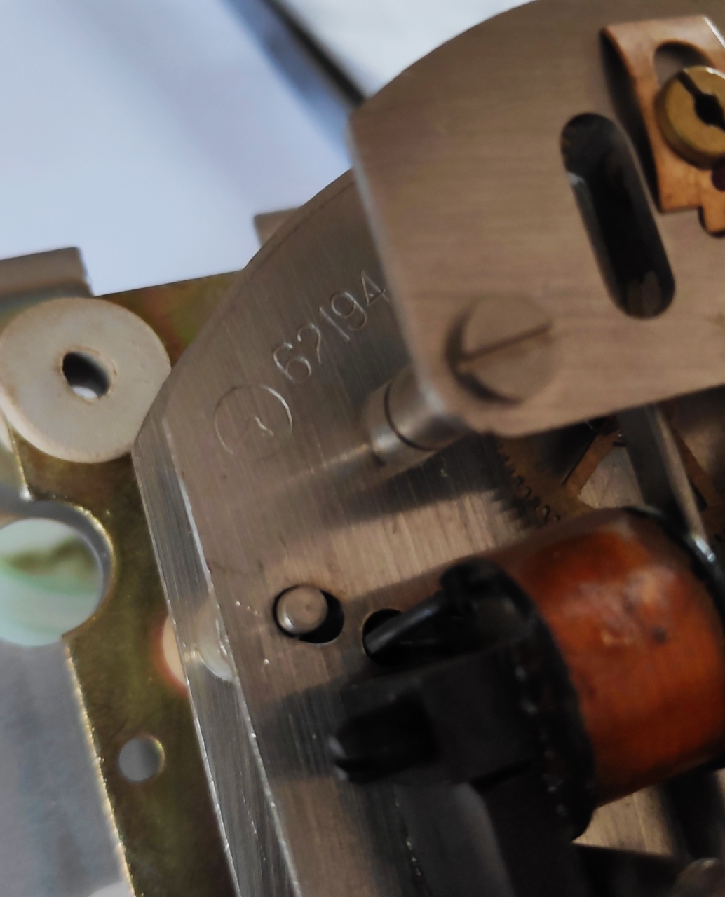

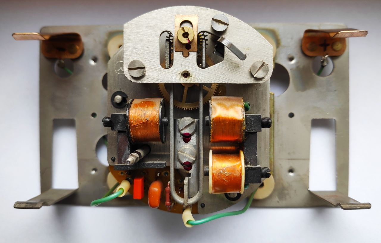

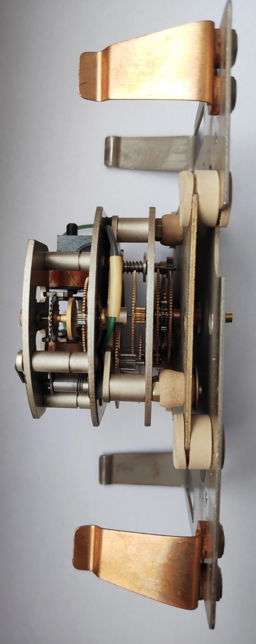

Камертонная Молния:

Сообщение от jankazas Посмотреть сообщение
Камертонная Молния:
А корпус где?

Сообщение от Assiris Посмотреть сообщение
А корпус где?
Он уже был здесь:
Камертонная Молния:
механизм - просто шедевр, чего увы, не скажешь про внешнее оформление
у камертонных "Вёсен" было более премиальное внешнее исполнение, имхо
  #818
Старый 09.05.2020, 01:45
Аватар для siealex
siealex siealex вне форума
Регистрация: 09.02.2010
Адрес: Украина, Харьков
Сообщений: 19,540
Сказал(а) спасибо: 2,590
Поблагодарили 8,058 раз(а) в 5,834 сообщениях
Механизм красивый, но дико капризный - при малейшем трении в любом месте останавливается через непредсказуемое время. А конкретно в этом исполнении корпуса очень тяжёлые неуравновешенные стрелки, которые тоже могут приводить к остановкам. Для надёжности можно повысить амплитуду колебания камертона, но это существенно увеличит энергопотребление. Делается это элементарно - выходные катушки надо соединить не последовательно, а параллельно. Не знаю, кто это проектировал, но у Весны при практически тех же размерах магнитного колеса амплитуда колебания больше 1 мм, у Молнии - от силы 0.4 мм.

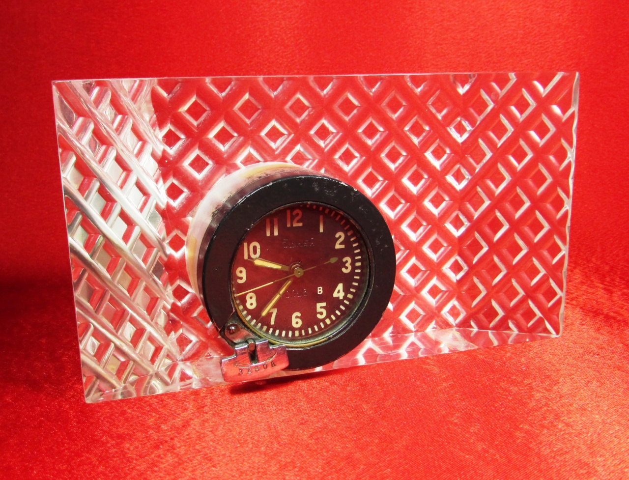

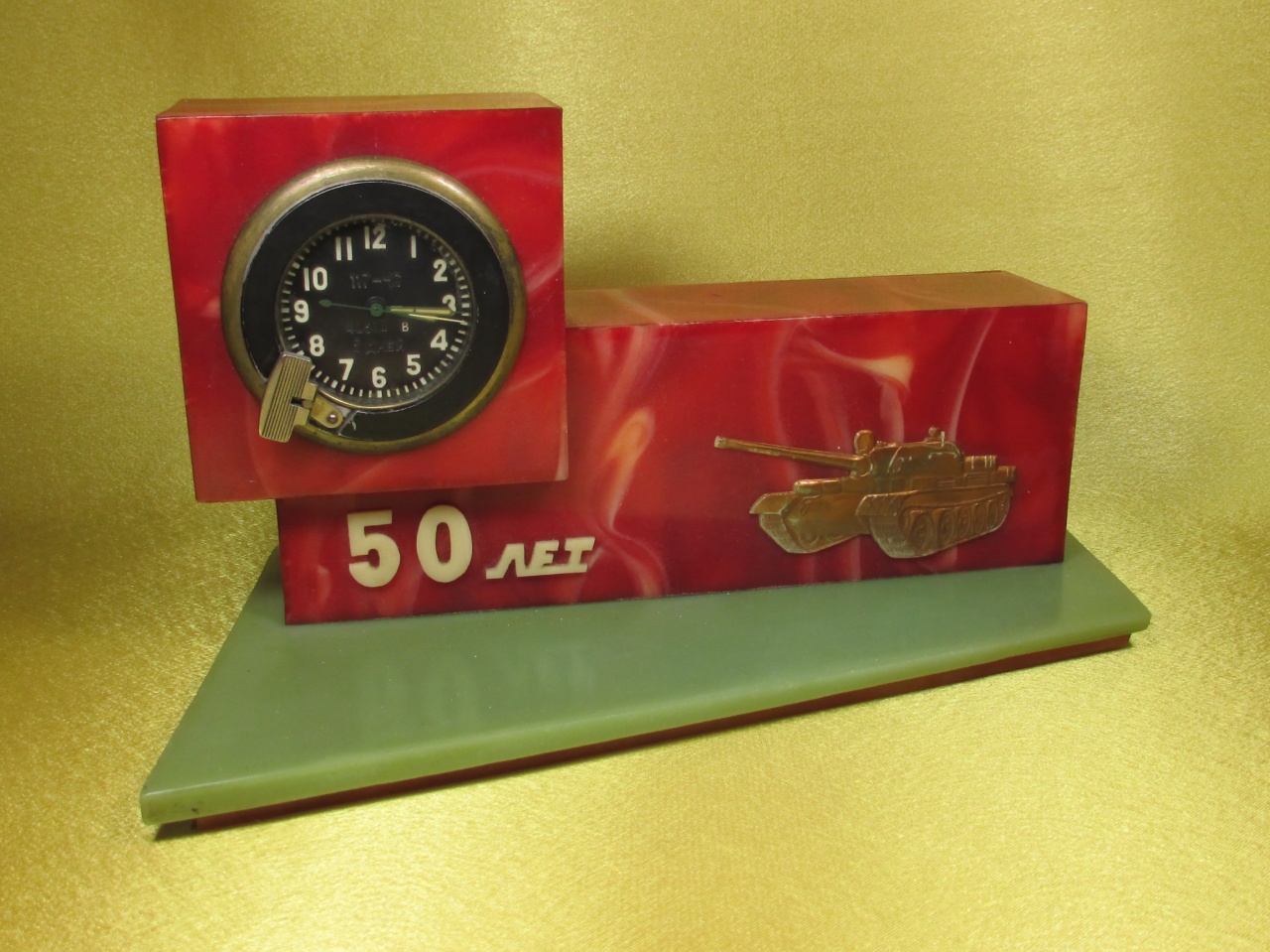

Украинский коллега поделился фото экземпляров своей коллекции.
Часы кустарно изготовлены на базе танковых и АВР-М.
Часы с фото №4 выглядят,практически,как заводское изделие.
С фото №5 с Ту-22,размер самолёта 45см !

Сообщение от harris1969 Посмотреть сообщение
Кроме варианта на третьем фото все очень понравились. Классные изделия.
А я в этом смысле на свою Молнию на могу пожаловаться. Ни разу не было сбоя, если не брать во внимание остановку из-за сдохших батареек. У моей другая беда. Спешит зараза, хотя считается, что камертонные очень точно ходят. У меня ещё две камертонных Весны, вот они точно ходят, правда одна из них вот так же останавливалась, без всякой причины. Могла два, три месяца идти, а потом встать, и при этом очень плохо запускалась. Не мог понять в чём дело. Потом случайно выявил причину остановок. У неё на секундной стрелке очень длинный футор. Так вот я стрелку когда ставил, видимо уж очень сильно её осаживал на оси, и похоже футор тёрся о платину. После того как стрелку поставил с небольшим запасом по длине футора, остановки прекратились.
