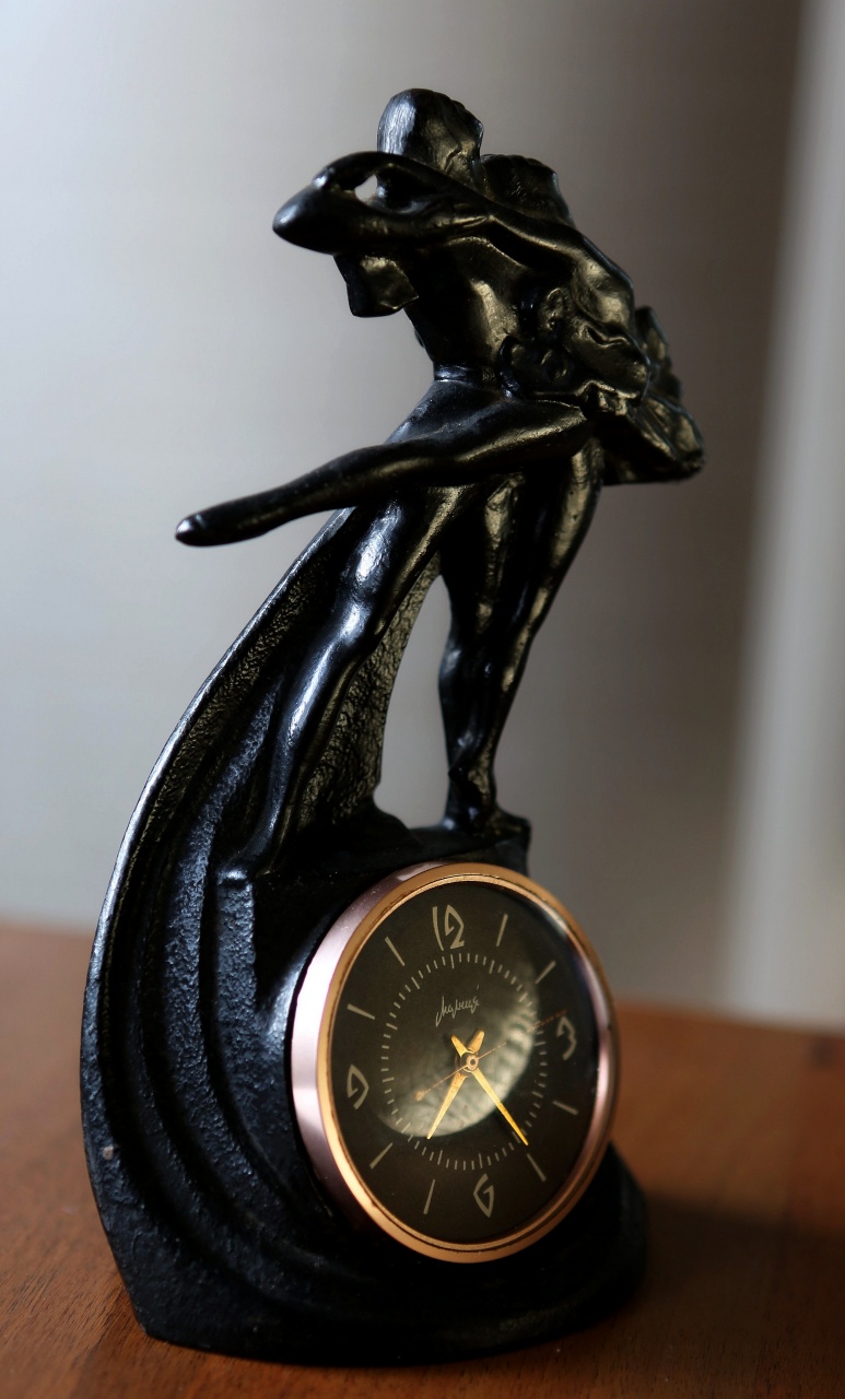

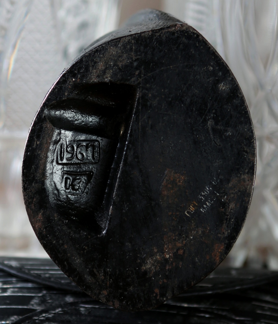

Часы " Молния " Касли СССР , Галина Уланова . 1967 г.

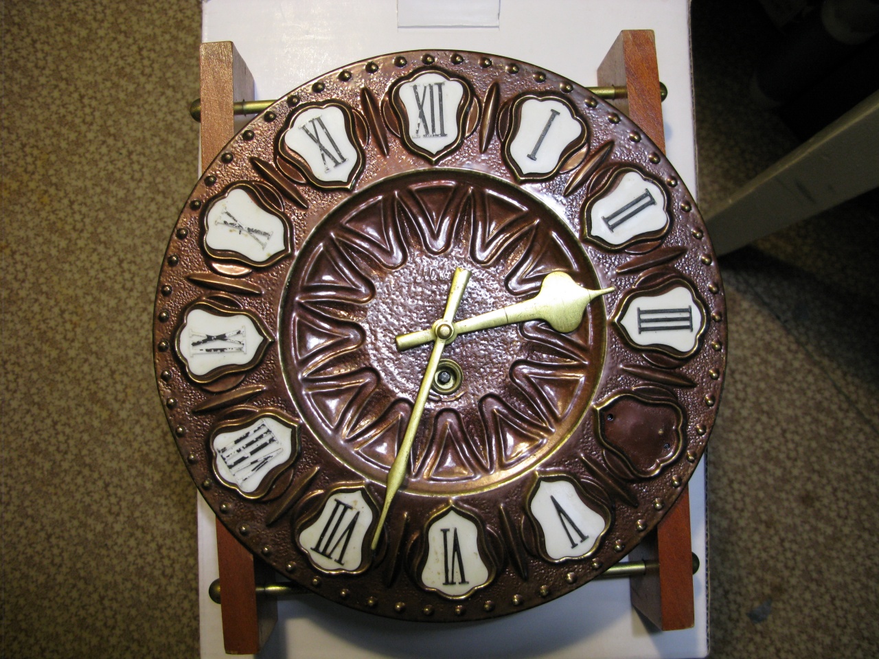

Vasiliy K Есть у меня такие. Уже года два в коробке лежат. Агрегат рабочий, но есть маленький изъян, отсутствует на циферблате накладка цифры 4. Кстати сейчас есть такое понятие унисекс. Так вот эти часы одинаково могут быть и настольными и настенными, всё зависит от того как вы решите или захотите. Да и на нашем омском авито какой то чюдик продаёт такие за лям. И причём на полном серьёзе.
За лям???!!! Так мы с вами богачи!
Если эти часы ставить на стол "просто так", то они не слишком устойчивы, потому я и приладил снизу эти деревяшки.

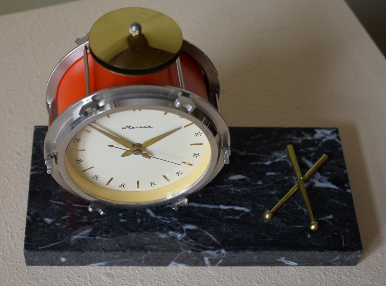

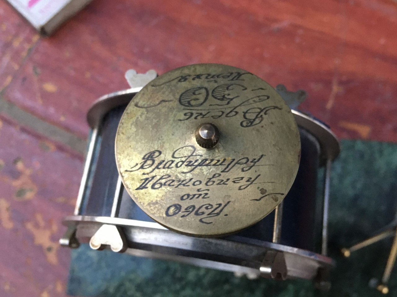

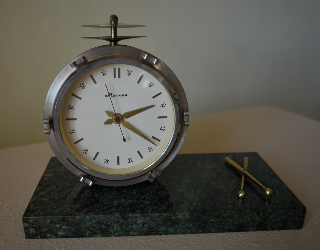

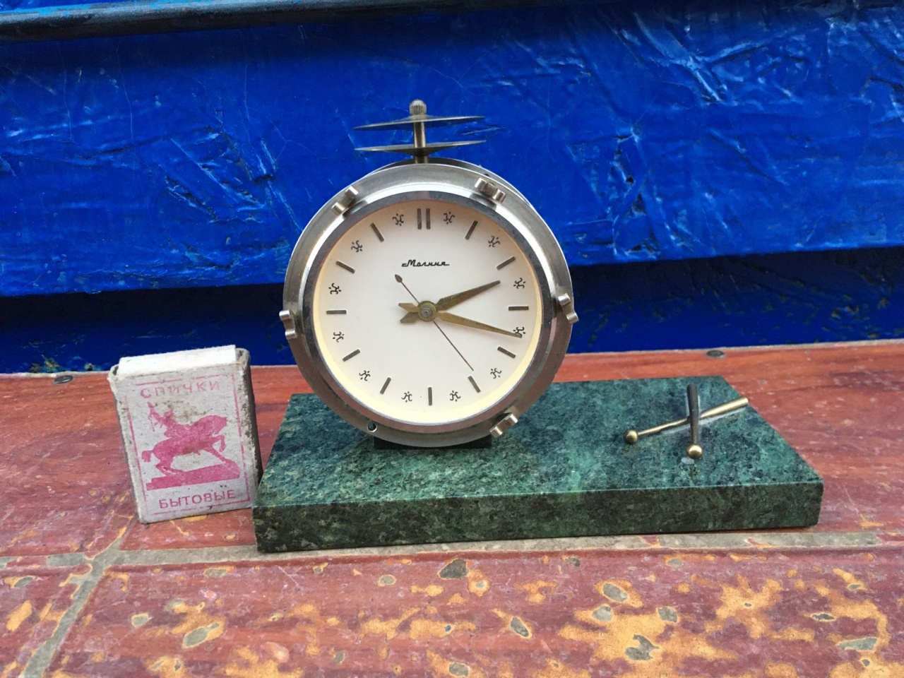

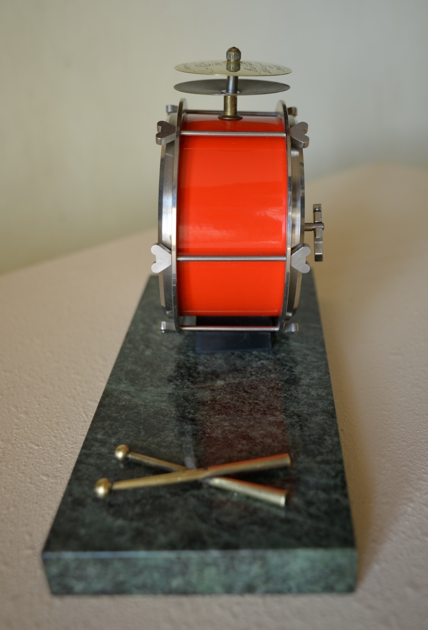

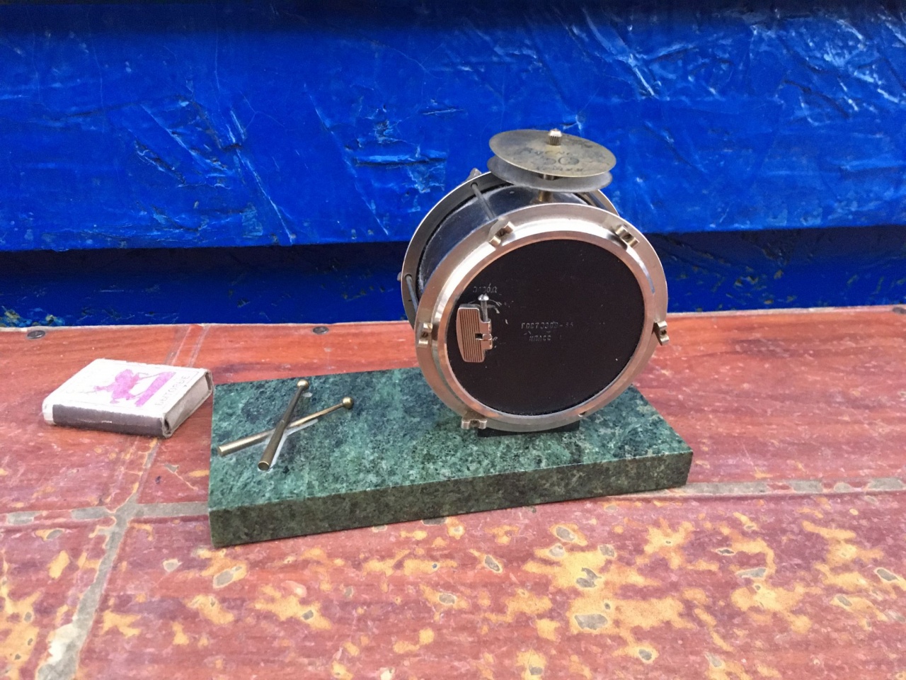

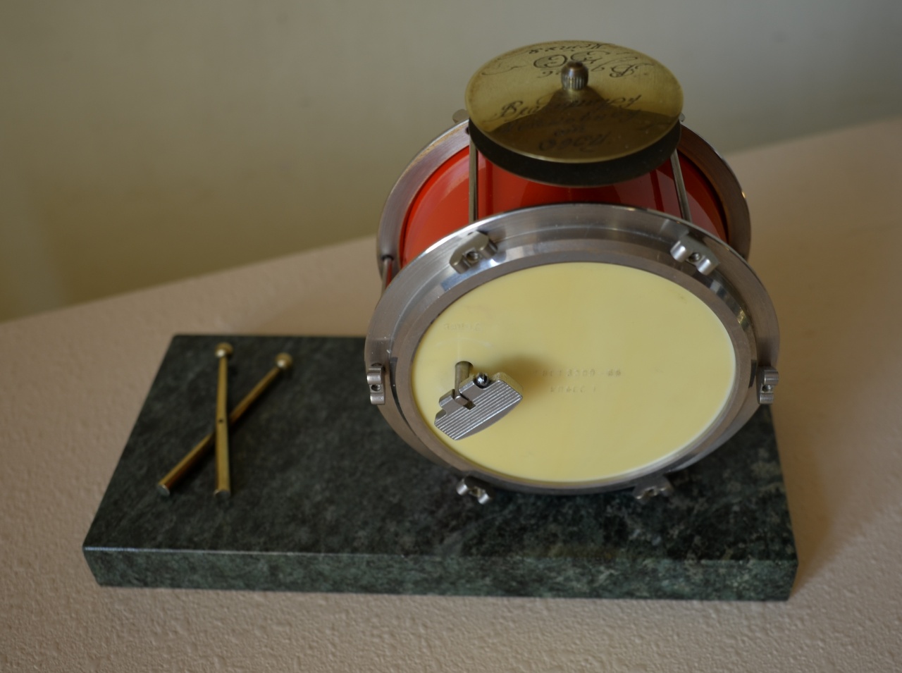

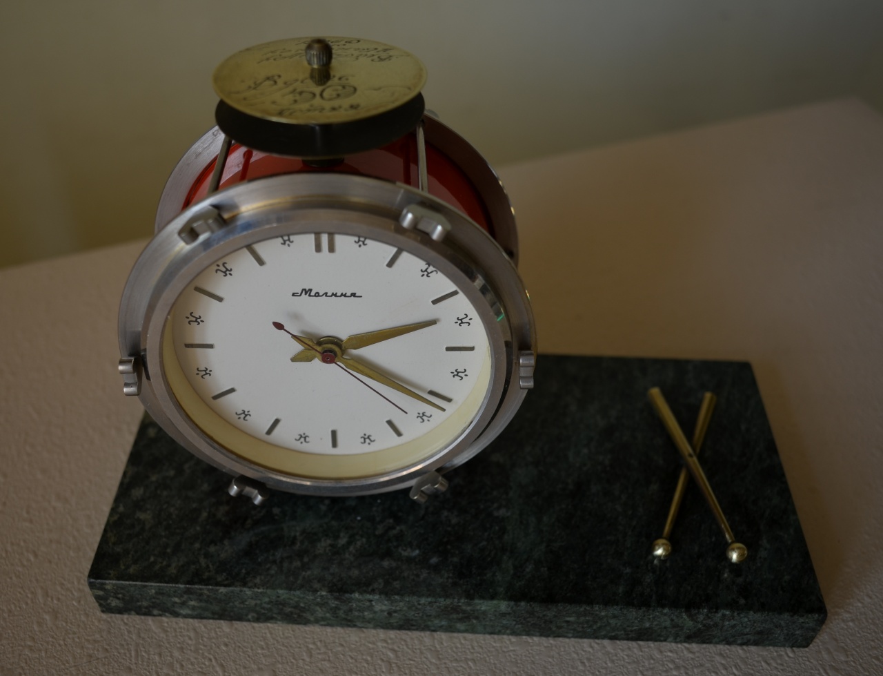

МОЛНИЯ-барабан.
Восстановил очередную МОЛНИЯ-барабан.
Первые пять фото -после, с 6 по 10е-до.
Совсем плох был корпус барабана-разбит с утратой фрагментов,после чего его оклеили слоем плотной бумаги и покрасили,чем-то типа битумного лака.
Нашёл в своих закромах корпус барабана получше,но и он был с трещинами,
пришлось проклеить,загрунтовать на несколько раз,с прошлифовкой слоёв и окрасить в красный цвет.
Так же все винтовые соединения и барабанные палочки были залиты каким-то клеем, повозился отковыривая его.
Секундная стрелка отчищена от ржавчины и окрашена.
На фото ,вроде, не очень бросается в глаза(снято при плохом освещении),но получилось очень неплохо!

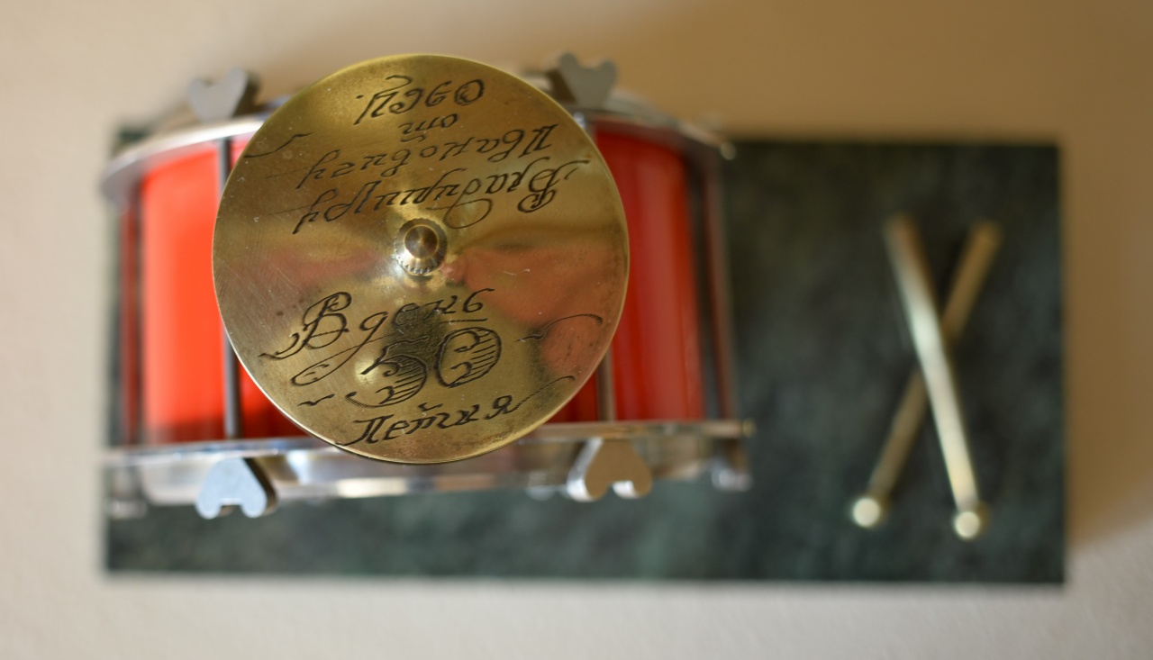

А цвет изменил зачем?
  #805
Старый 27.04.2020, 12:05
Регистрация: 31.08.2011
Адрес: рф
Сообщений: 6,297
Сказал(а) спасибо: 12,484
А это как раз оригинальный цвет и красный тон попал очень близко, к тому, что было,единственое отличие-оригинальное красочное покрытие-матовое.
И ещё, оригинальная красная краска очень подвержена выгоранию,
из пяти красных корпусов,что ко мне попали, приличный оказался только один не выгоревший и не растресканный(качество полистирола,тоже ,оставляет желать).
Вот фото экземпляра в оригинальной заводской окраске.

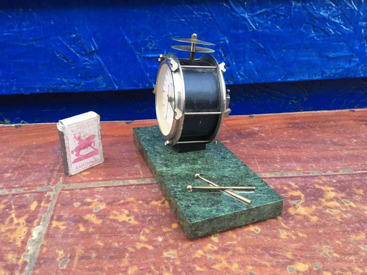

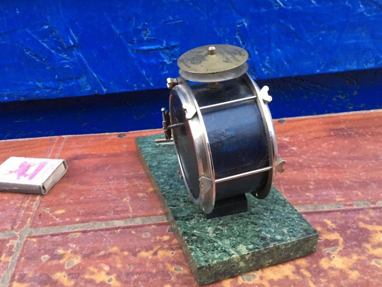

А я всегда думал что у меня барабан оригинальный...

Сообщение от viktor0102 Посмотреть сообщение

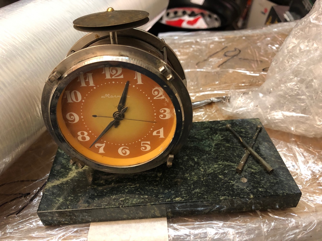

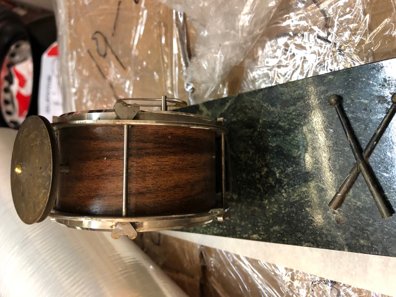

У Вас тоже правильный. Ранние Барабаны красили. Потом стали самоклейкой отделывать.
Вот мой вариант на 4х барашках и с обвязкой из латуни

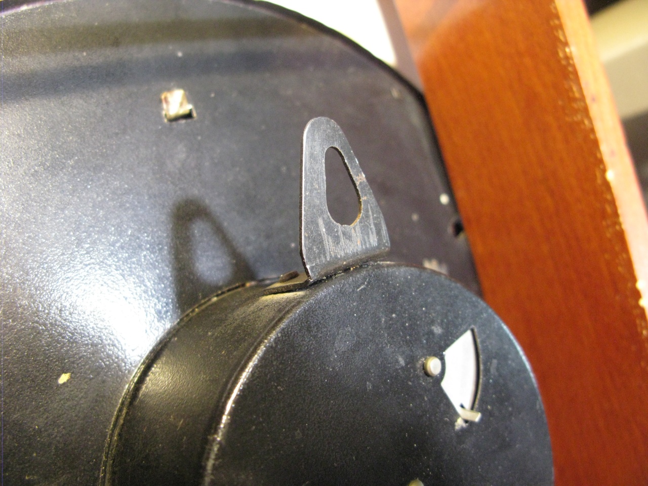

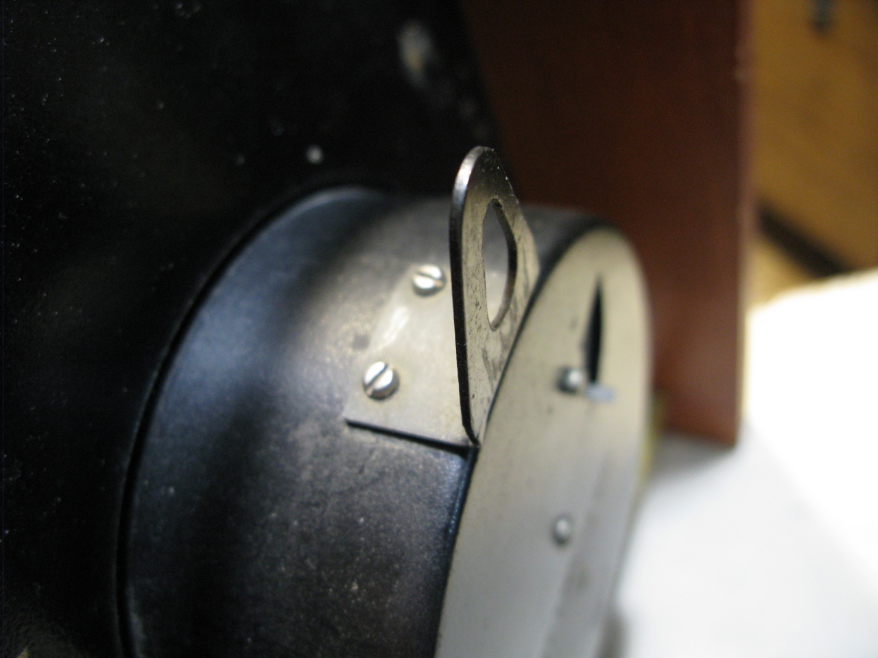

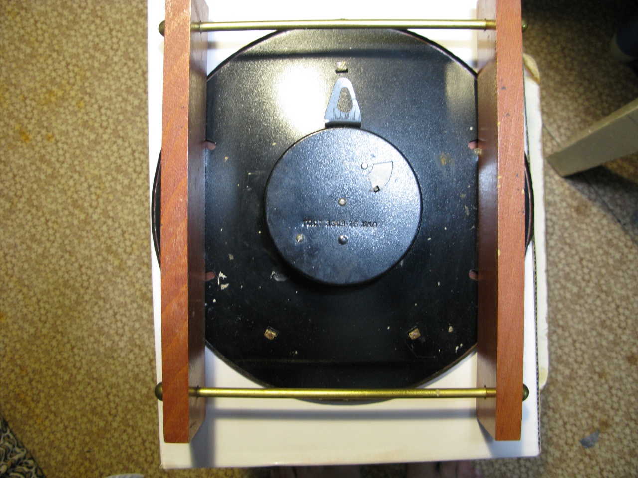

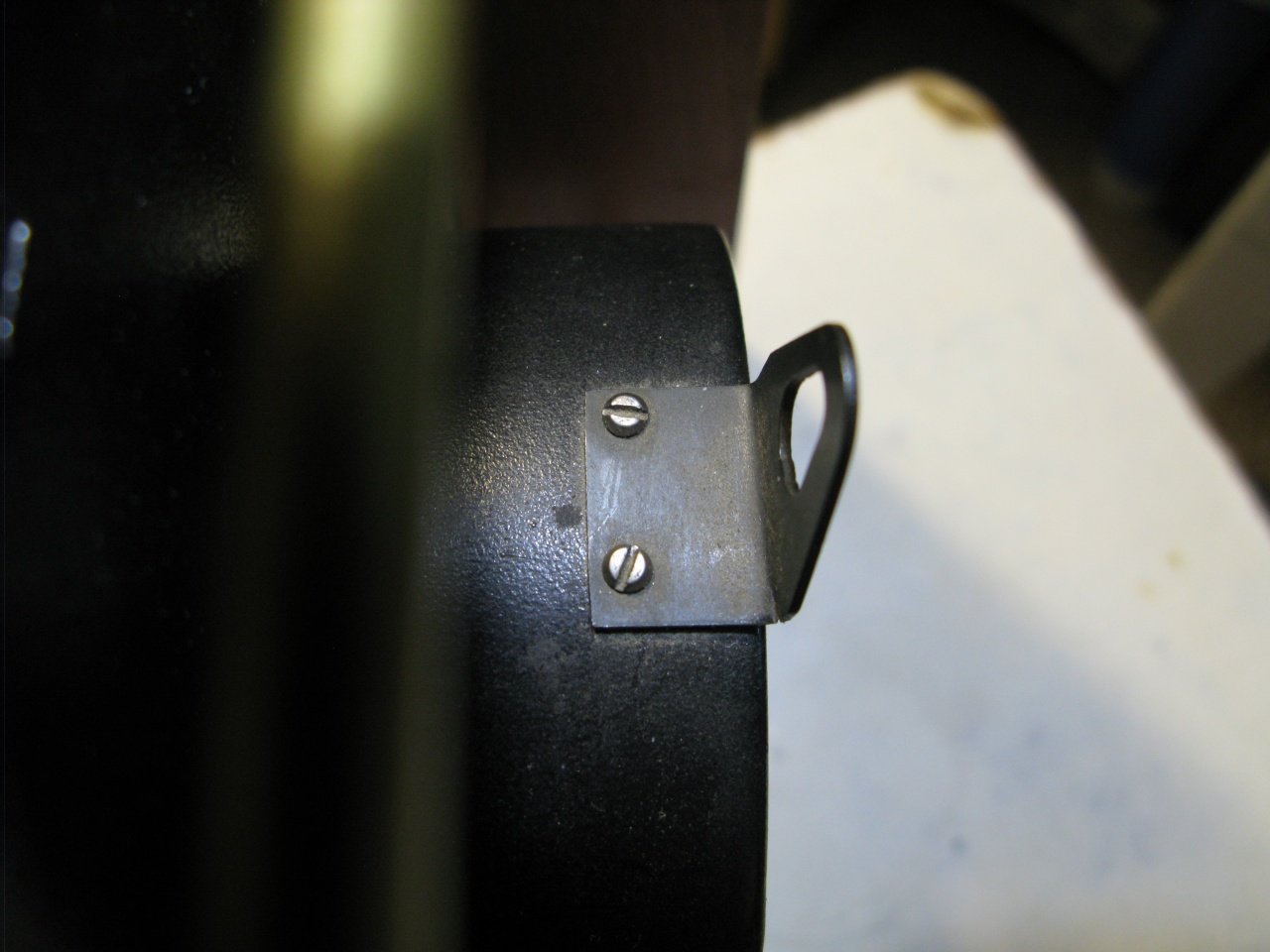

Забыл попросить: выложите фото вида сзади, интересно, какая петелька для подвески должна быть.

Сообщение от Vasiliy K Посмотреть сообщение
Пожалуйста. Нащёлкал со всех сторон.
