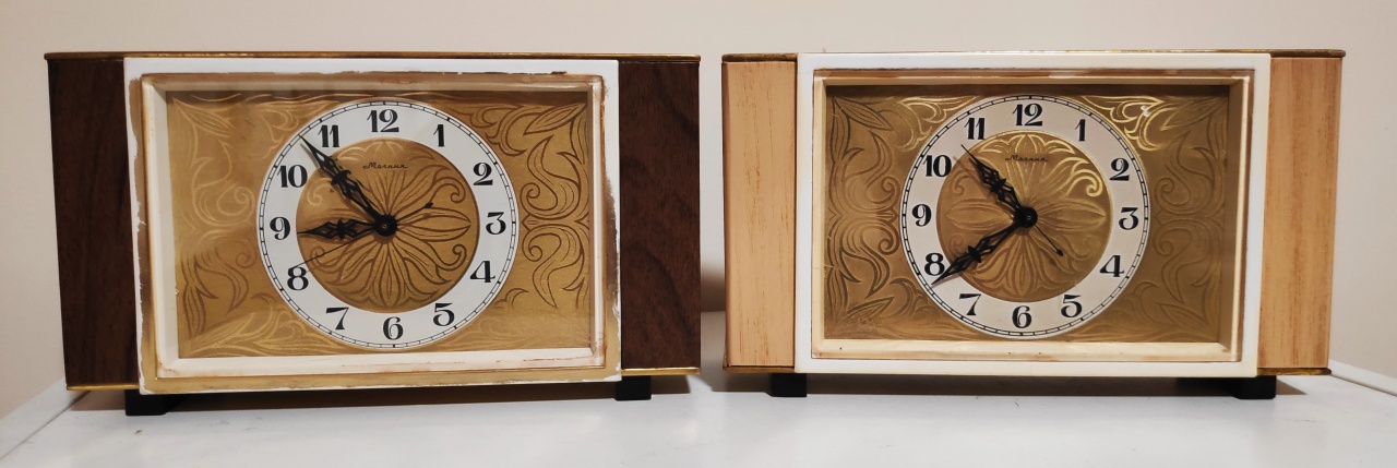

Темный вариант и светлый:

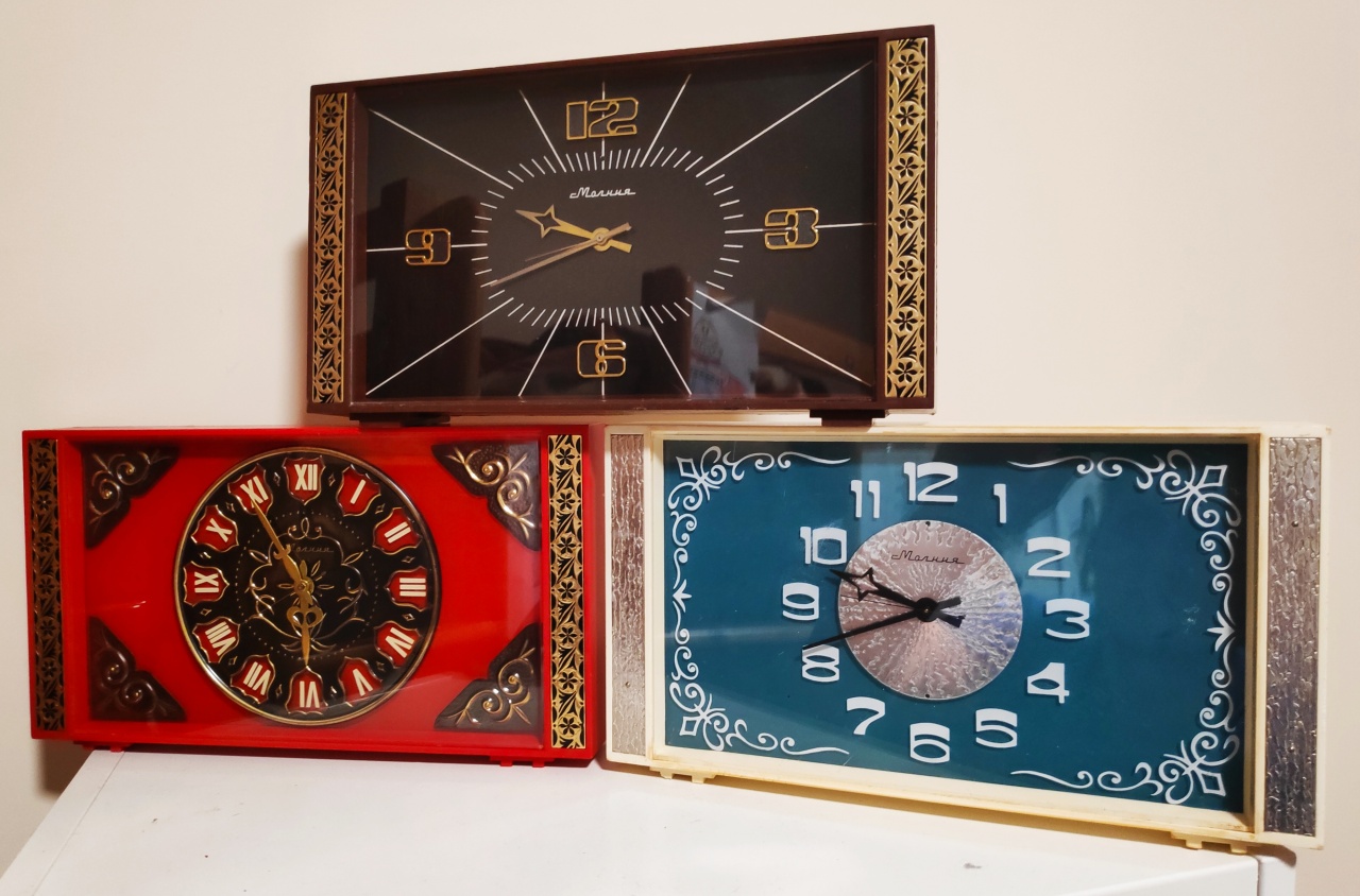

Разноцветный набор:

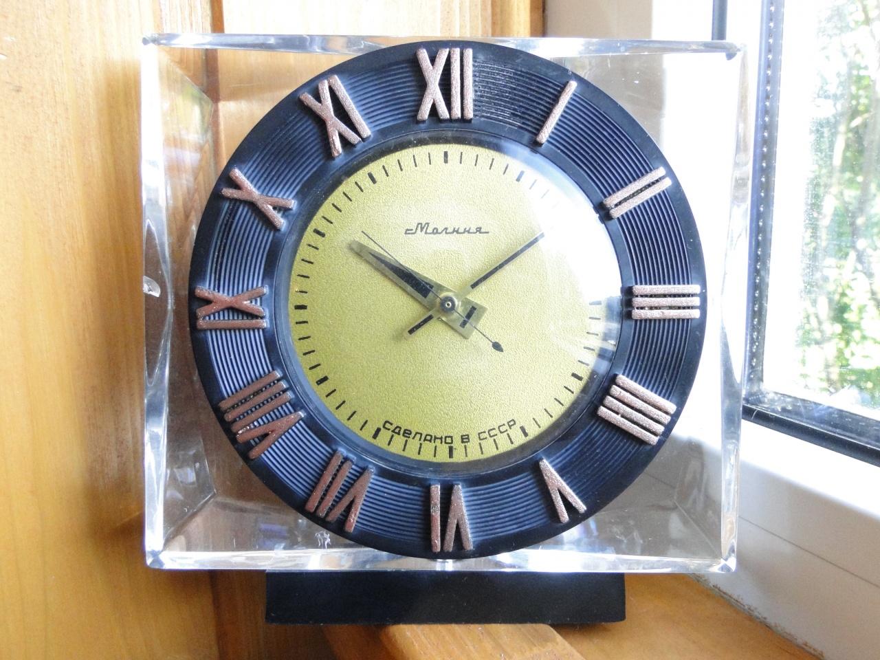

Молния.
Просто Молния.
У меня первая в "стеклянном" оформлении.
В принципе, очень неплохие часы. И дизайн гармоничный, и ход точный, и завод недельный. Нравится!
