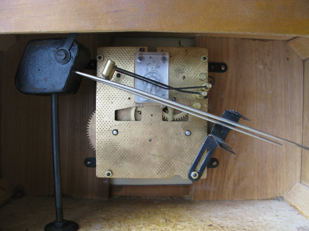

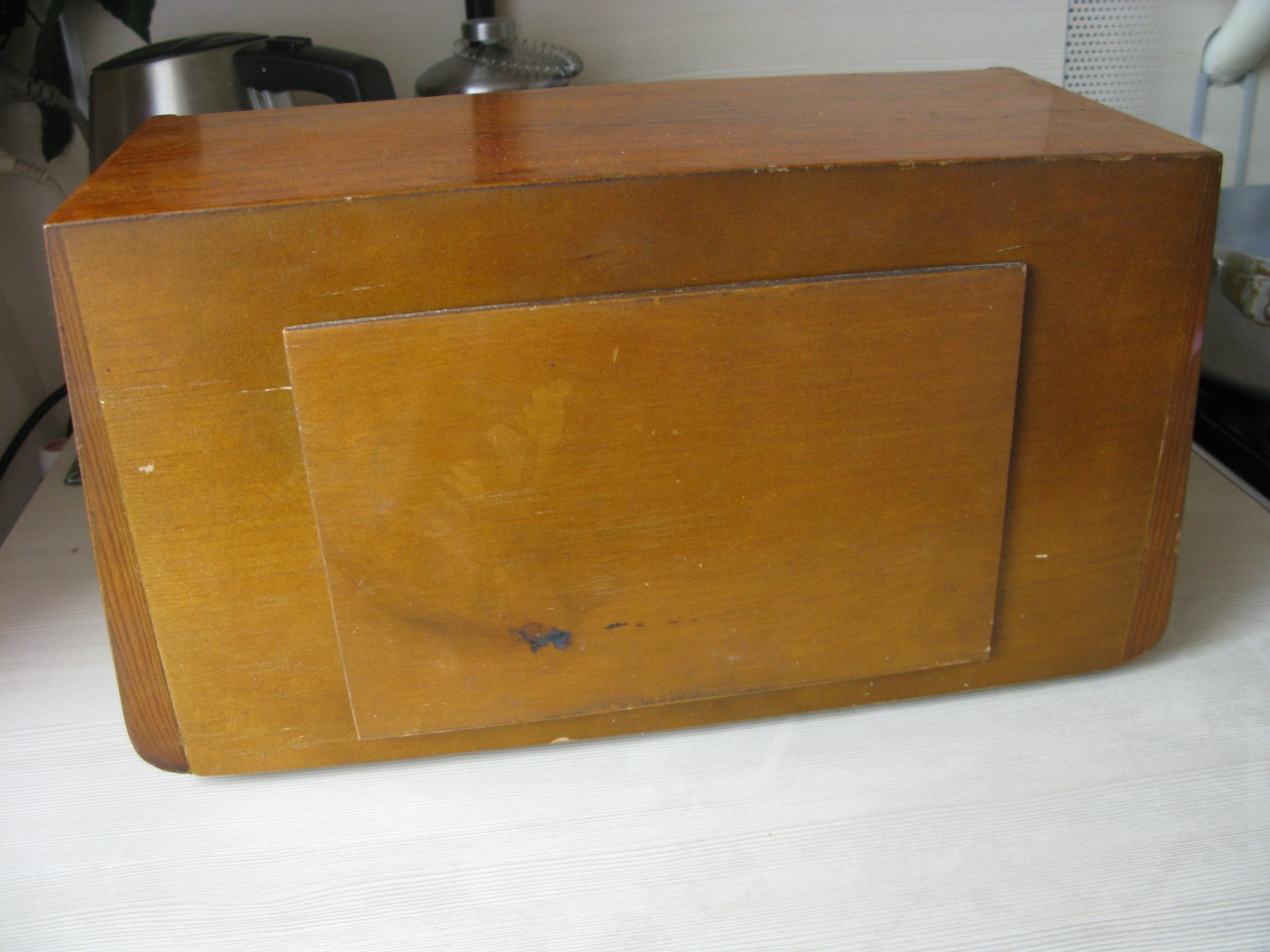

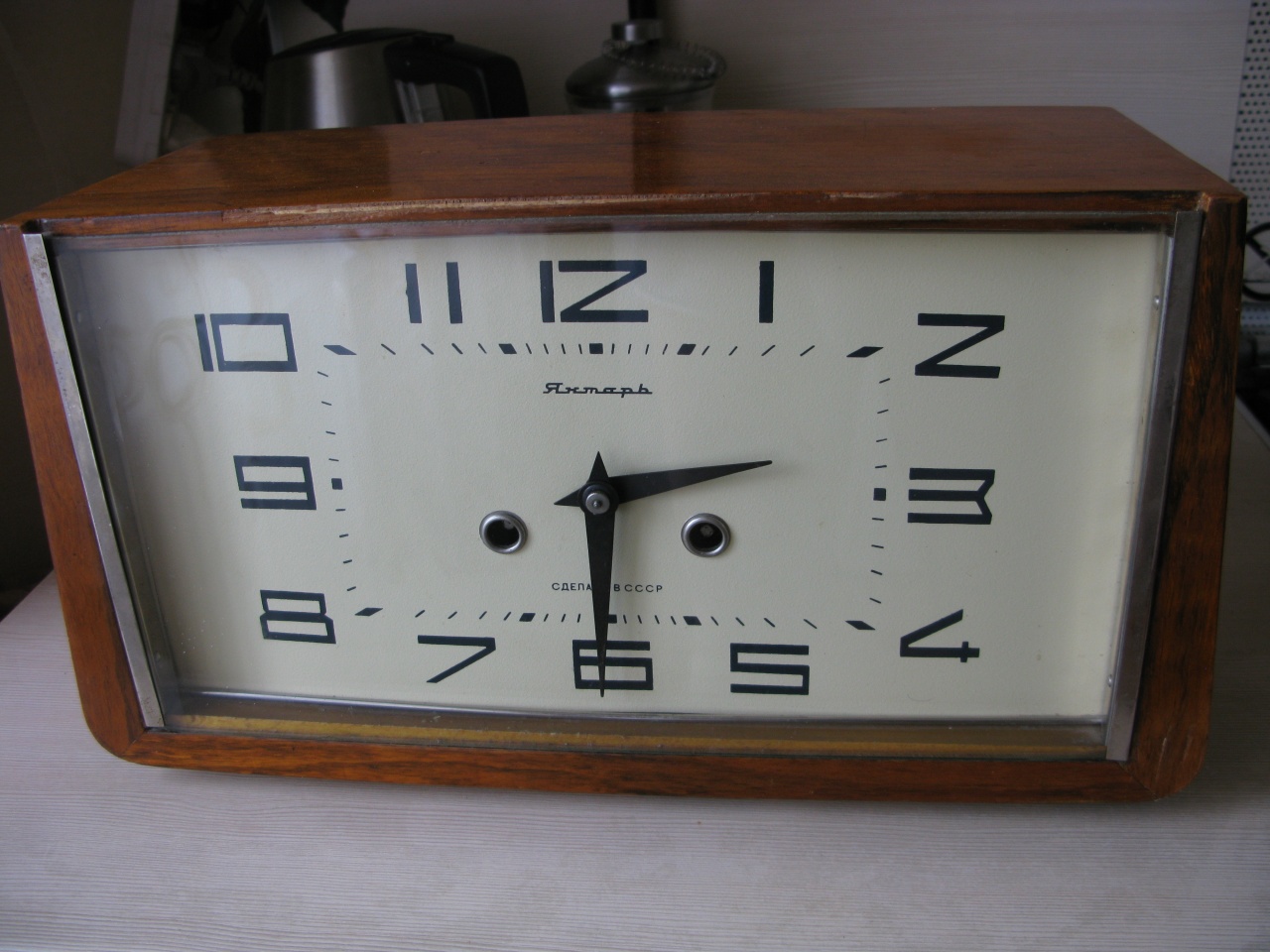

А я тут приобрёл Янтарь настольный с боем. Весна с боем есть, и даже не одна, а вот Янтаря не было.)) Бой у него мелодичный, один в один как в фильме "Операция Ы"в квартире девушки Лиды. Но на мой взгляд слишком тихий, мои Вёсны громче бьют.

"Маяк" - круглый карболитовый. "Янтарь" такой у меня тоже есть, как-то я его уже показывал. На год страрше вашего. Бой я, наоборот, ещё приглушил и с его помощью приучил жену спать под бой...

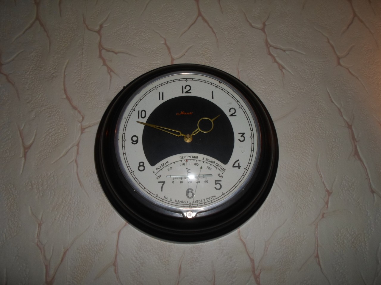

"Маяк" я долго искал, в конце концов нашёл за 2000 р. (считая пересылку), корпус, стекло и барометр, вроде, целы (только треугольничка на одной из стрелок нет, вырежу из фольги и приклею). Неродная цепочка вместо верёвки и нет подвески, которая вешается на гвоздь в стене, но это переживём. Не на ходу, но для механизма у меня все детали есть, починю. После праздников выставлю на всеобщее обозрение.
Чтобы сделать громче бой "Янтаря", можно увеличить ход молоточков. Опускаем их вниз поворотом шестигранников на платине, а затем подгибкой молоточков выставляем зазор между ними и струнами 1...2 мм. Нормальный ход молоточков - 20...25 мм. Можно ещё подогнуть пружинки, опускающие молоточки, но для этого надо механизм вынимать. В любом случае, главное - не перестараться, а то бой перестанет завод вырабатывать.

Ну тогда я ни чего менять не буду, на самом деле громкость для меня элемент не критичный. Хотя хотелось бы чтобы Янтарь не уступал Весне.))

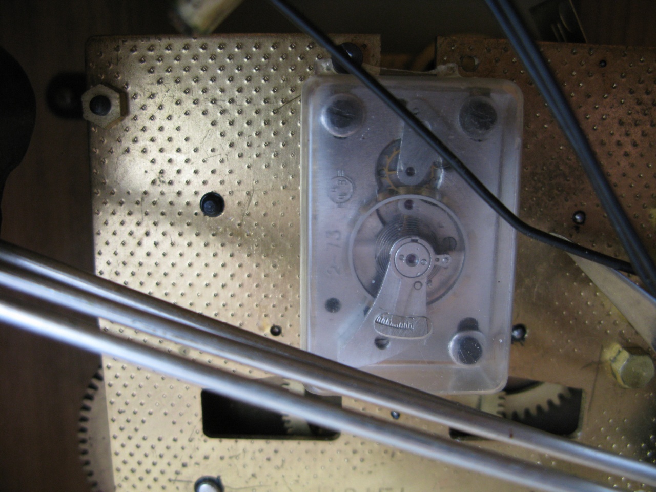

Кстати, имейте ввиду, если вдруг задумаете менять механизм - от других Маяков механизм не подходит. У этих часов, из-за барометра по другому расположены крепёжные отверстия механизма и шахман сдвинут на платине.

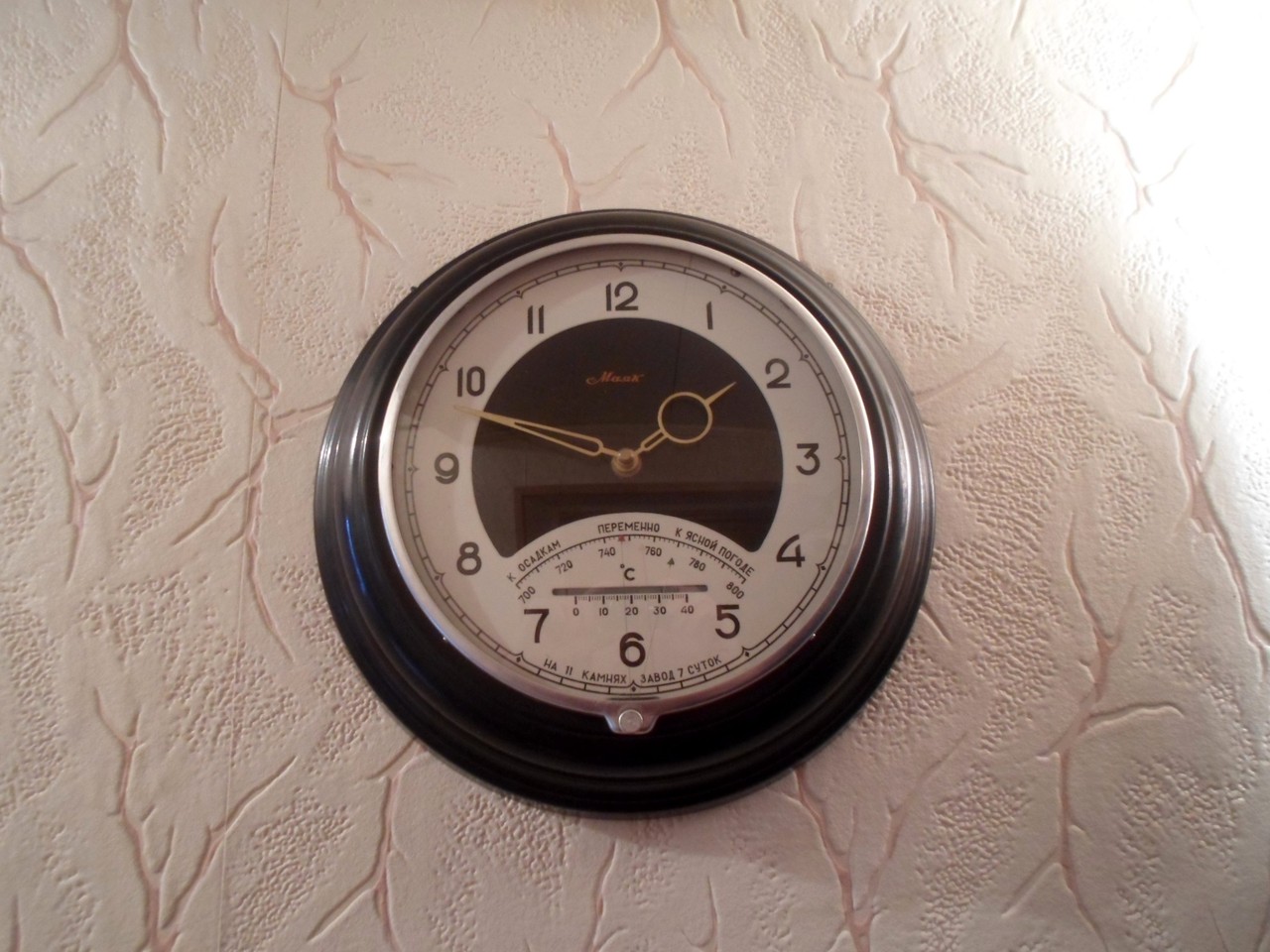

Я для себя уже сделал вывод, что на этих часах если и есть серьёзные проблемы, то это чаще с барометром. Пару дней назад урвал на авито ещё один экземпляр настольного Маяка с барометром. Продавец писал, мол часы неровно ходят, барометр и термометр не работают. По фото стрелки барометра были в положении как на рабочем, да и главное, что контрольная стрелка была цела, на многих экземплярах она отсутствует, выламывают наверно. Часы оказались в нормальном состоянии, после т/о затикали как надо. С термометром тоже больших проблем не было. Вообще судя по всему там кто то с кривыми ручонками побывал. Развернули трубку термометра на 90 градусов и ага. На тыльной стороне трубки нанесена белая краска, чтобы красную жидкость хорошо было видно, а на боковой стороне её нет, и по сему жидкость практически не видна. Повернул трубку как надо, выставил по рискам и всё термометр готов к работе. На барометре были деформированы стрелки и скоба, на которой крепиться основная стрелка. Всё выпрямил, выгнул как надо. Не было одного винта крепления узла барометра, вместо него была проволочная скрутка.)) Поставил винт. Откалибровал барометр и уже было вздохнул с облегчением, что справился, и тут обнаружил, что каркас барометра - а это силуминовая пластина с рёбрами жёсткости и так в мелких трещинах, в месте крепления с несущей пластиной лопнула и держится на честном слове. Может она ещё и двадцать лет протерпит, а может и от лёгкого сотрясения развалиться.

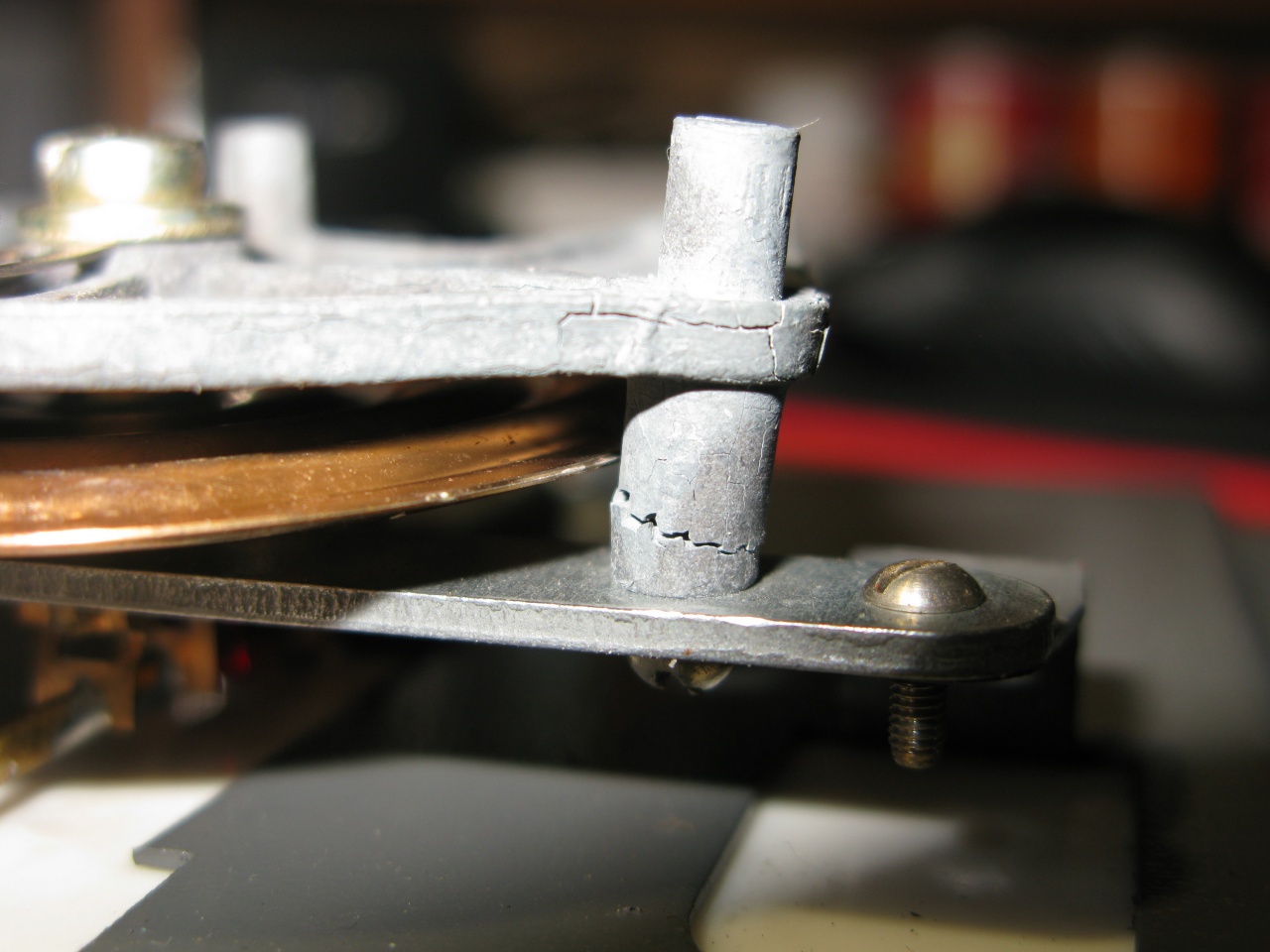

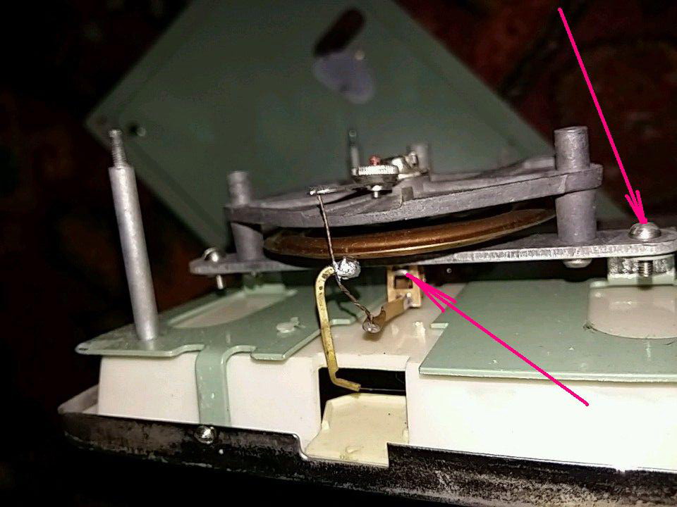

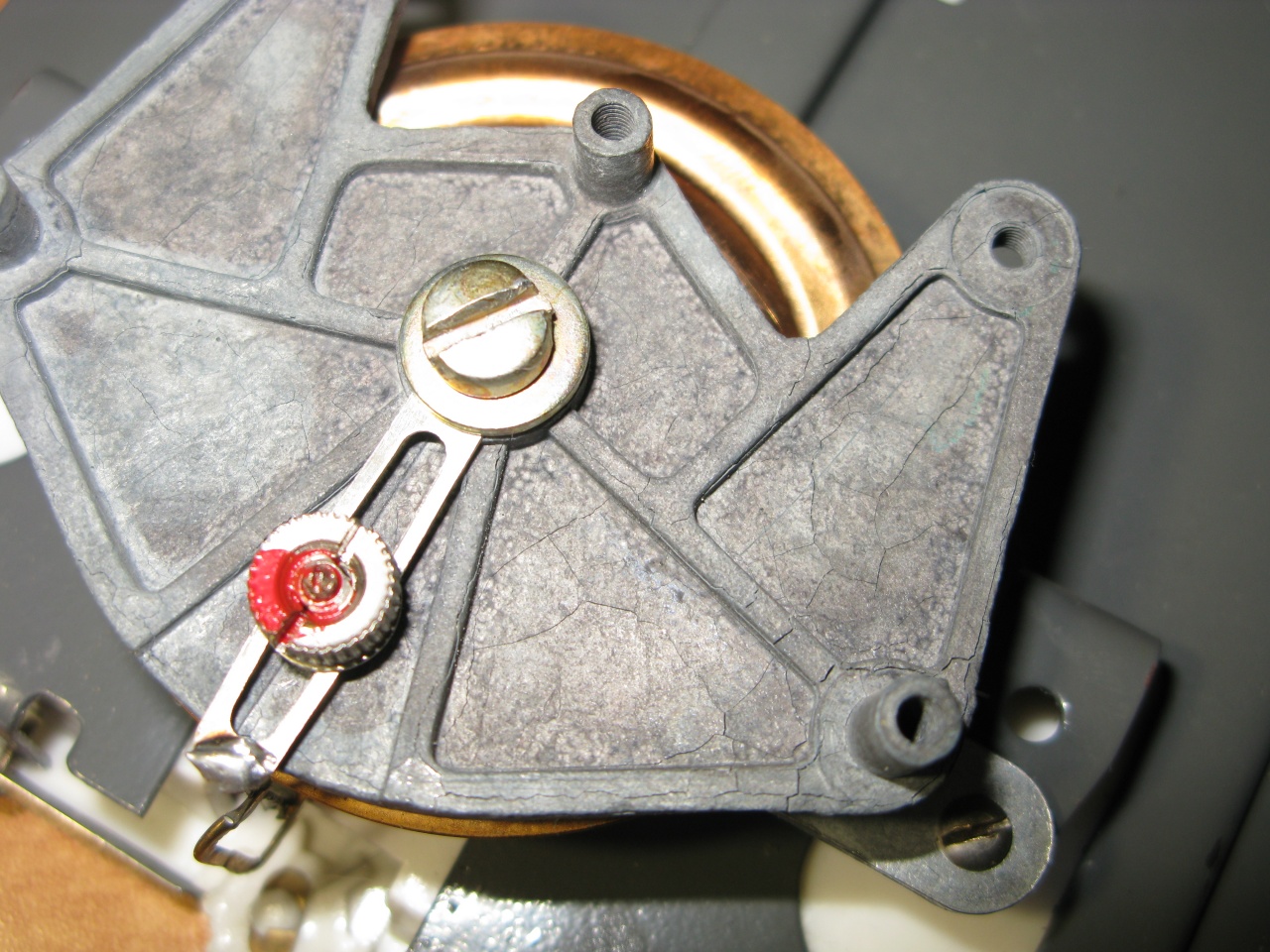

Неделя эксплуатации показала, что барометр из-за треснувшей крепёжной втулки подвирает. У нас тут погода как раз была подходящая для проверки, то ясно, то дождь и максимальное падение было до 640 мм, а подъём до 664 мм, это по двум контрольным барометрам и прогнозу на Гисметео. А больной показывал падение 644 и подъём 661 мм. Явно усилие от анероида не всё передавалось на рычажную систему к стрелке, а терялось, на потерявшем жёсткость креплении.
Мне тут советовали взять в качестве донора бытовой барометр типа БМ2. Прикупил парочку на барахолке. Да, механизм барометра точно такой же, за исключением одной детали.
БМ2
Узел в Маяке
В БМ2 крепёжная пластина, на которую указывает верхняя стрелка, длиннее чем в Маяке и соответственно отверстия для её крепления разнесены шире, а это значит, что без доработки в Маяк мех барометра не установить. А эта пластина является не только элементом крепления, но и частью механизма, в которую впаяна бабышка для коромысла рычага, нижняя стрелка указывает на эту связку. Там всё на пайке. Просверлить новые отверстия не демонтируя эту связку теоретически можно. Но очень велик шанс всё угробить. Мало ли, например при сверлении на выходе сверла, обычно деталь может крутануть если она не зафиксирована намертво. На фото механизм барометра не моих Маяков. Это у нас на Авито продают такой. По моей просьбе продавец сфотографировал. На фото видно, как всё деформировано. Погнут рычаг от анероида к спиральной пластине, погнута сама спиральная пластина, перепаяна неправильно скоба стрелки к этой спиральной пластине. Но в общем то всё это исправимо. А вот барометр БМ2 мой, из тех что взял для донорства, восстановил. Не рабочий только термометр.
