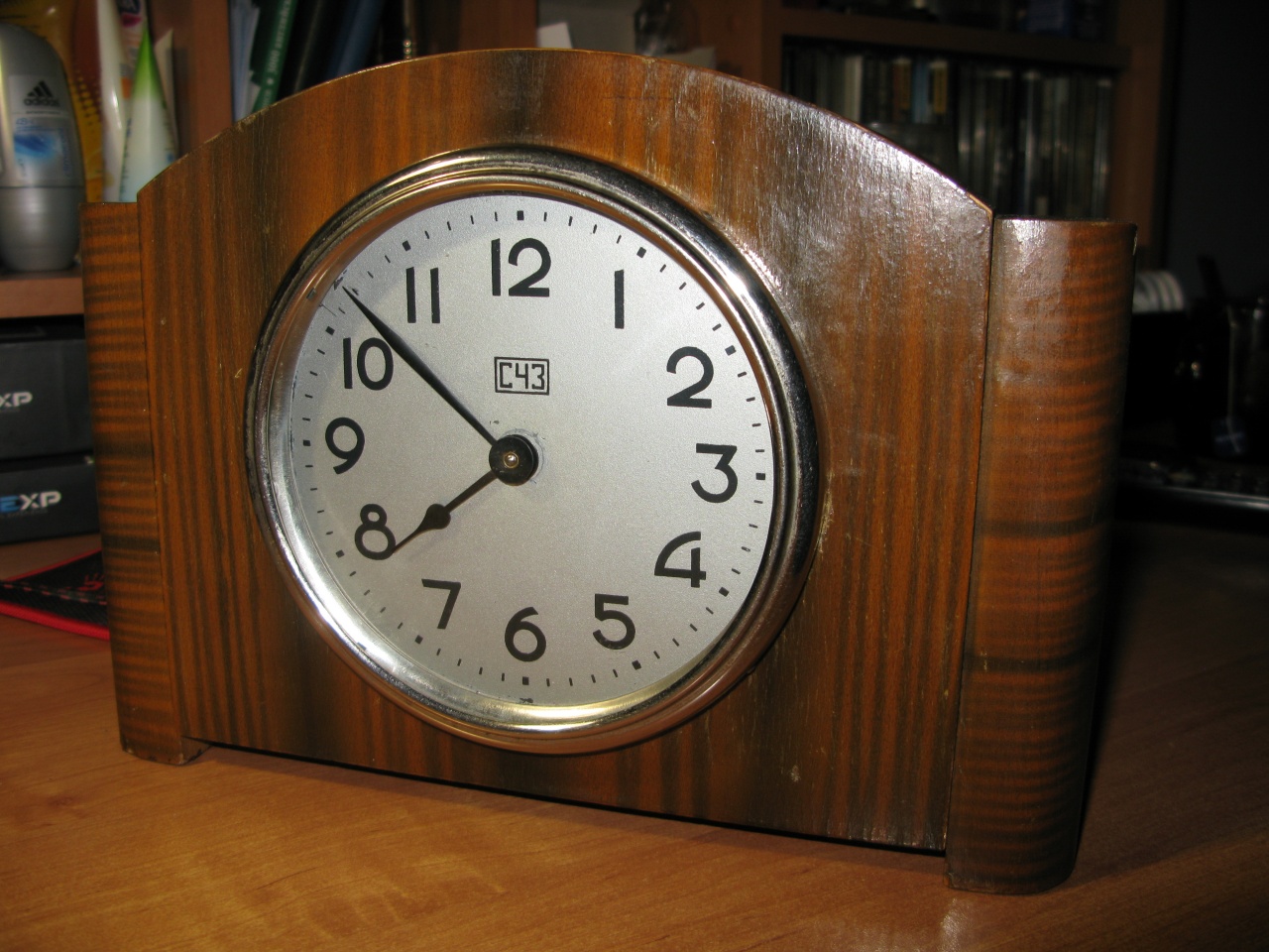

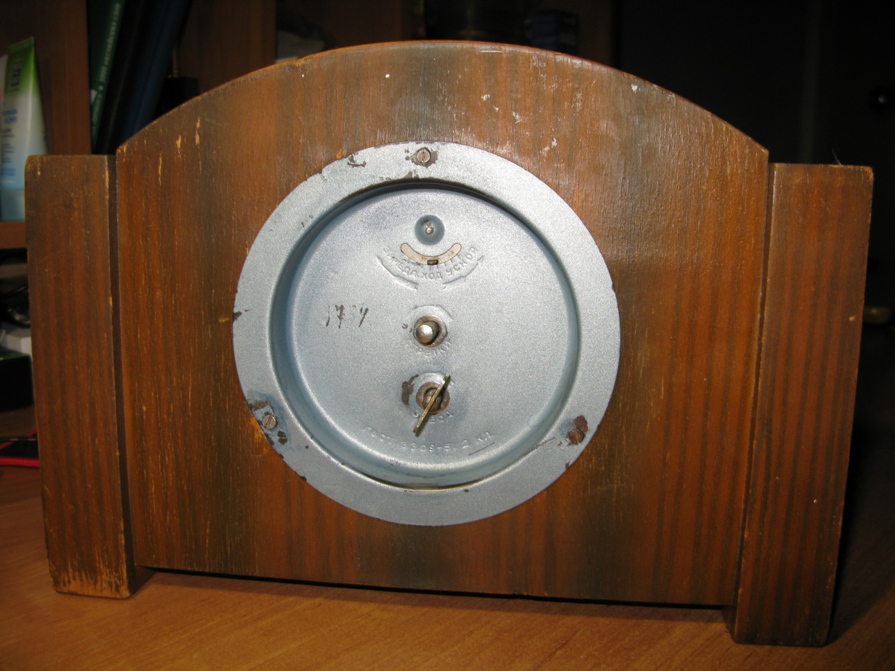

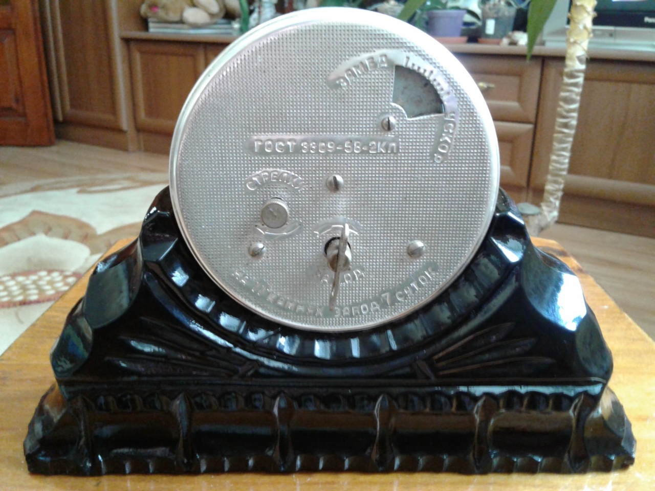

Сегодня подвернулся вот такой агрегат. Не смог пройти мимо.
ID:	2165520 Нажмите на изображение для увеличения
ID:	2165521 Нажмите на изображение для увеличения
ID:	2165522 Нажмите на изображение для увеличения

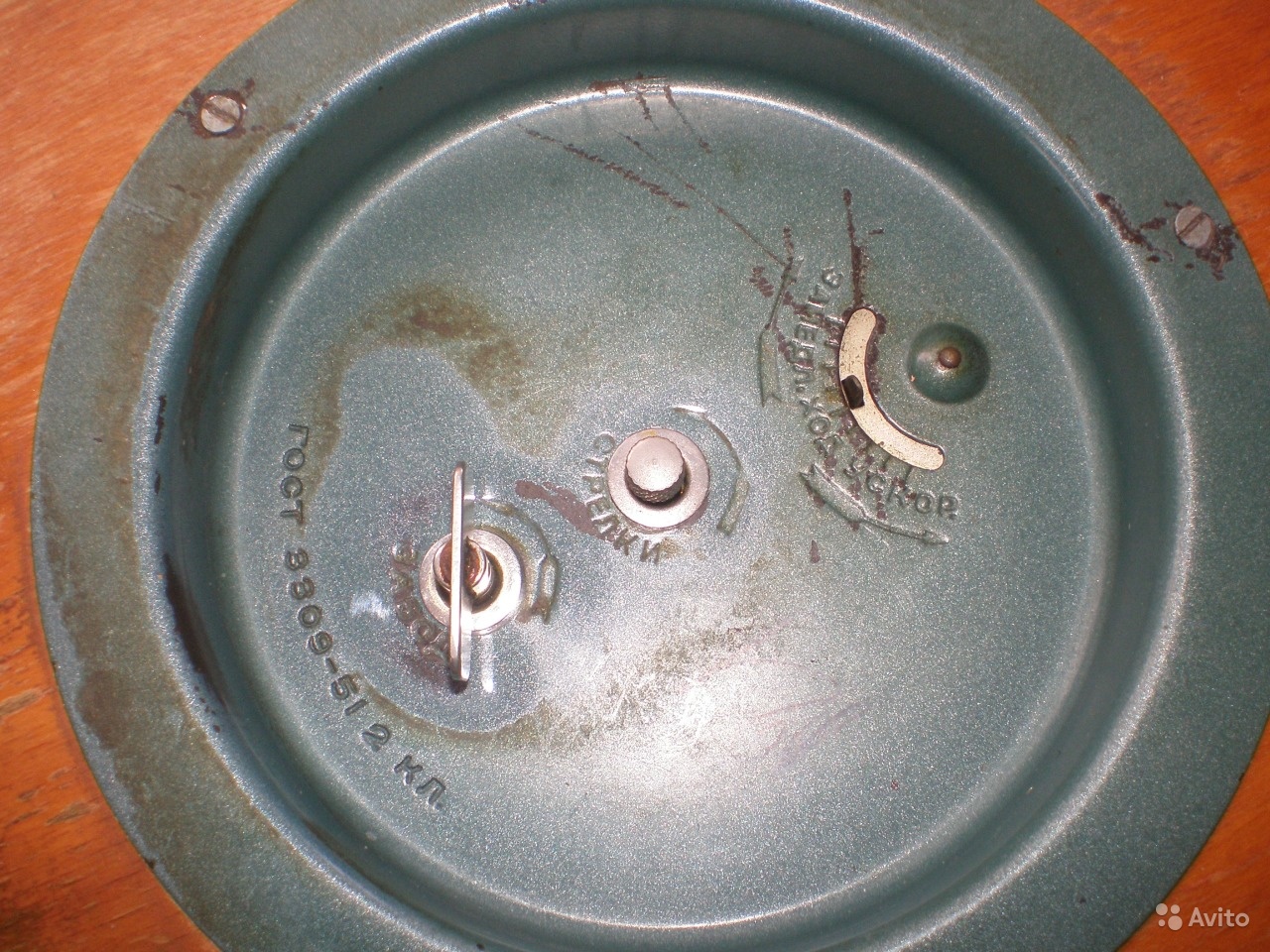

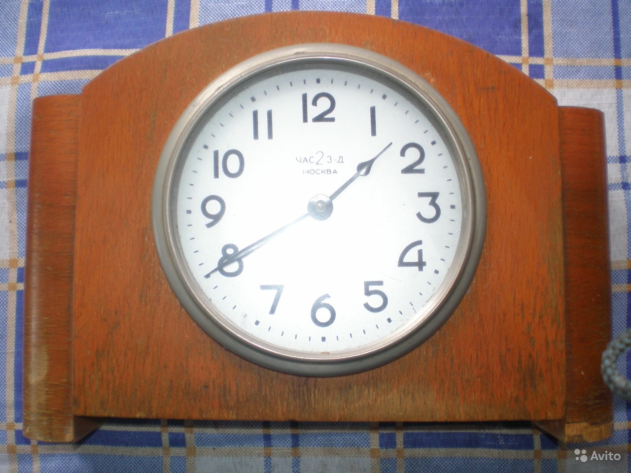

Появилось ощущение, что такой уже видел на нашем авито. Глянул, и точно. Внешне как близнецы, а лого разное.

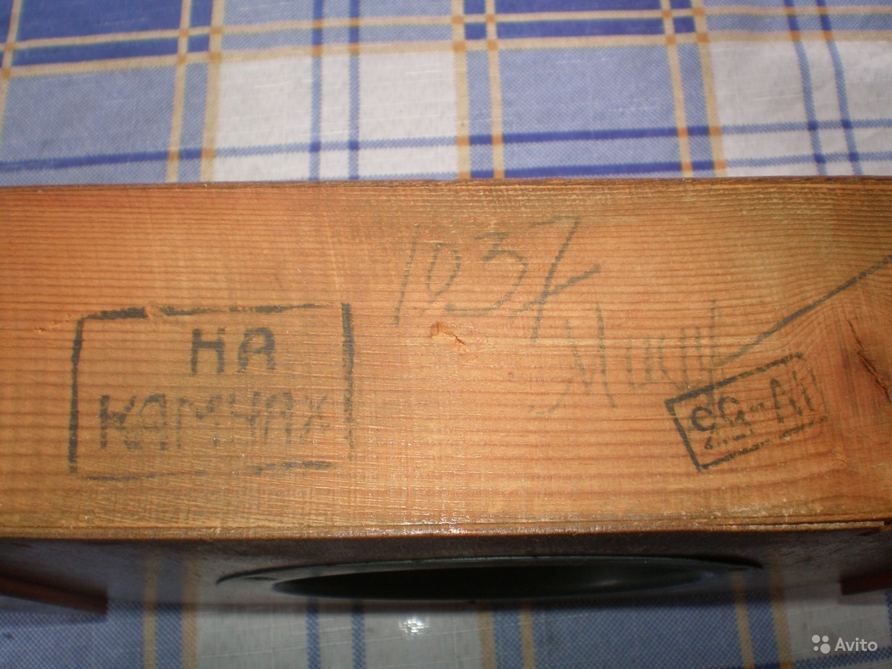

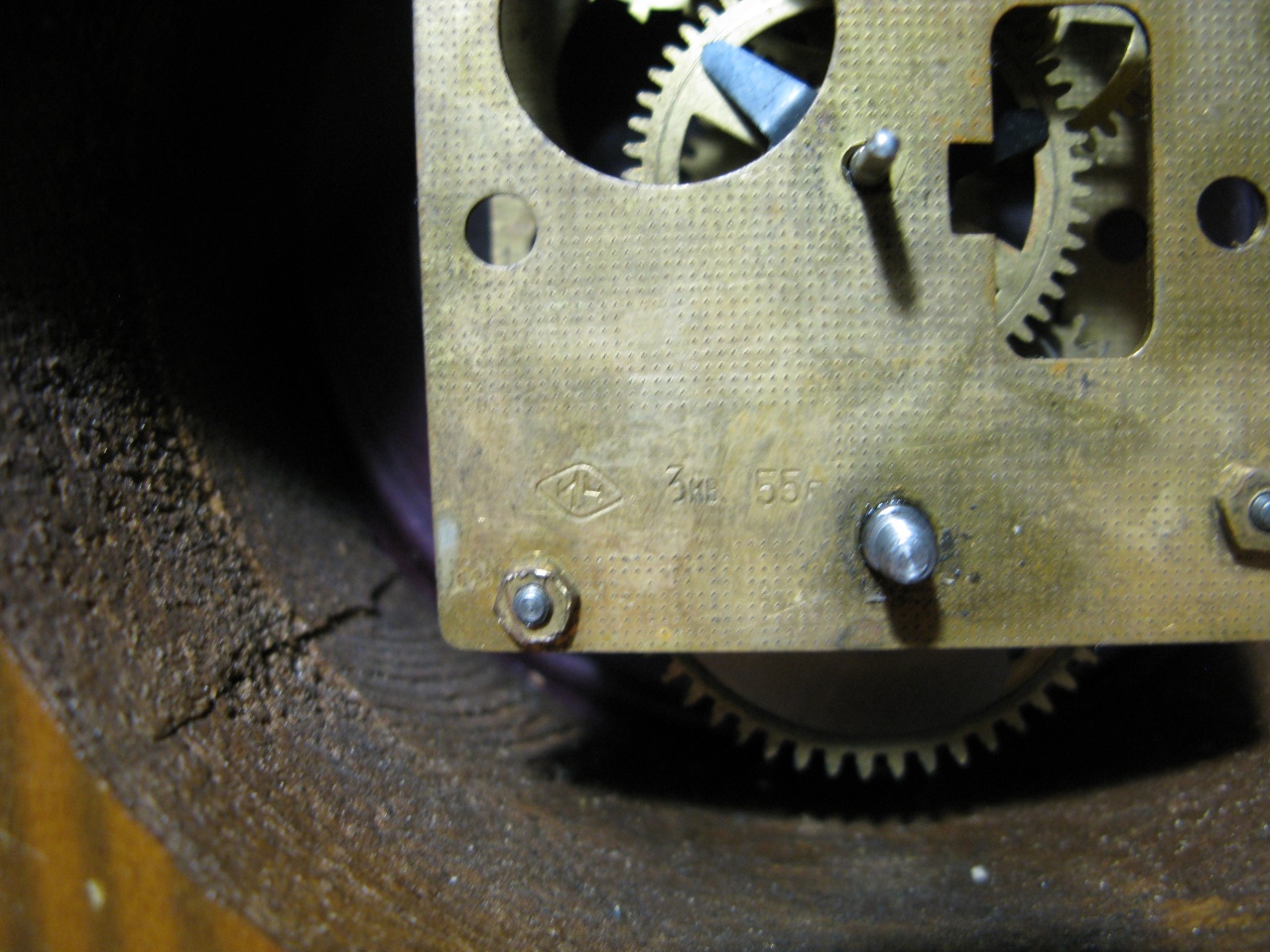

Vasiliy K
А кто делал мех? Каждый завод сам для себя? На моих рядом с клеймом года выпуска, есть клеймо с какой то аббревиатурой, значение которой я не понял.

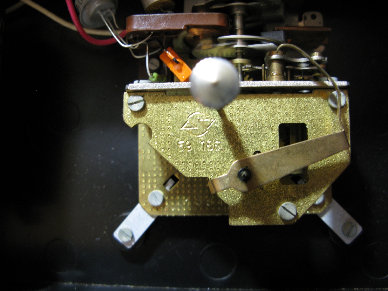

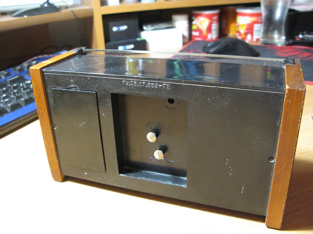

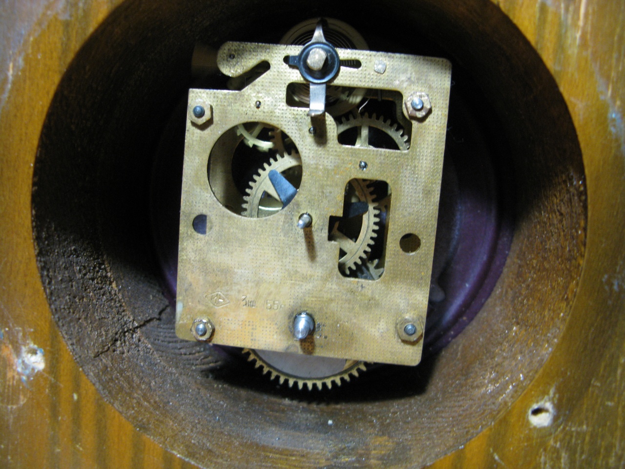

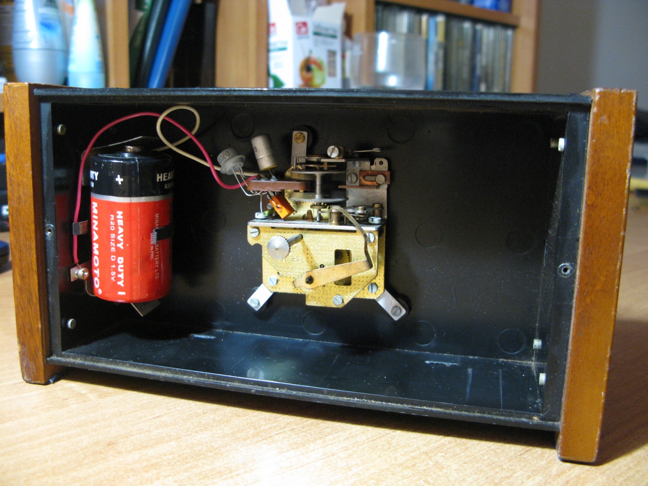

Сегодня прикупил ещё и Весну э/м с мехом 59186 ( со штифтовым спуском.) Давно на неё поглядывал на авито. Попробовал торгануться и сбил цену в половину, ну и взял. Когда в живую её увидел, она оказалась в полтора раза меньше Маяка, про который был разговор в последний раз. На этот раз всё оказалось без проблем. И узел баланса целый и электронный блок живой. А часы встали из-за того, что выкрутился винт крепления боковой деревянной панельки и прилетел на магнит узла баланса, да ещё так встал красиво )), головка на магните, а резьбовая часть через окно в диске свисла вниз, и получился стопор )).

Думаю, что каждый завод сам себе делал. Смысла клейма "ИЧ" я не знаю, но это явно не 2МЧЗ и не ОЧЗ. Например, мехи для настенных и настольных электромеханических часов (те, что без червячной передачи) встречаются с клеймами и ОЧЗ и СЧЗ, то есть, это было обычной практикой.
