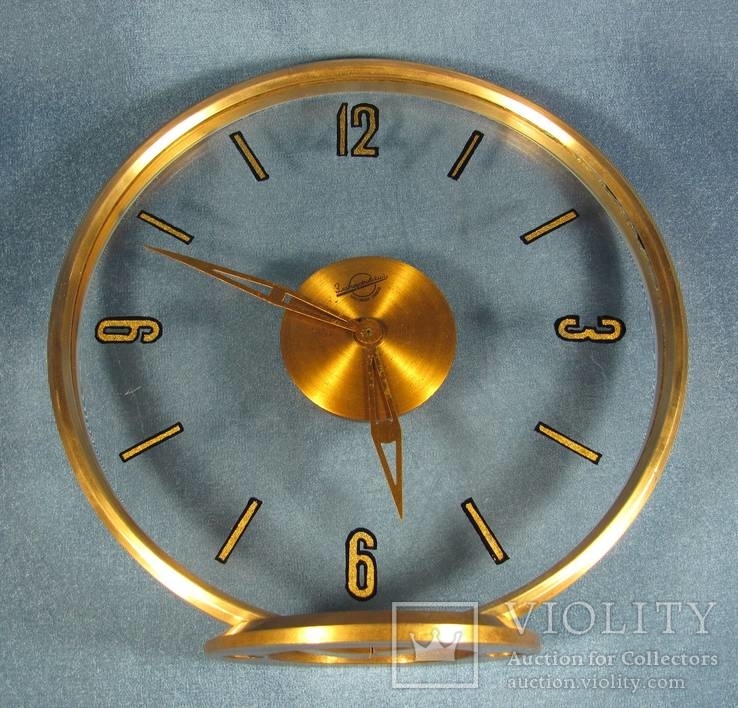

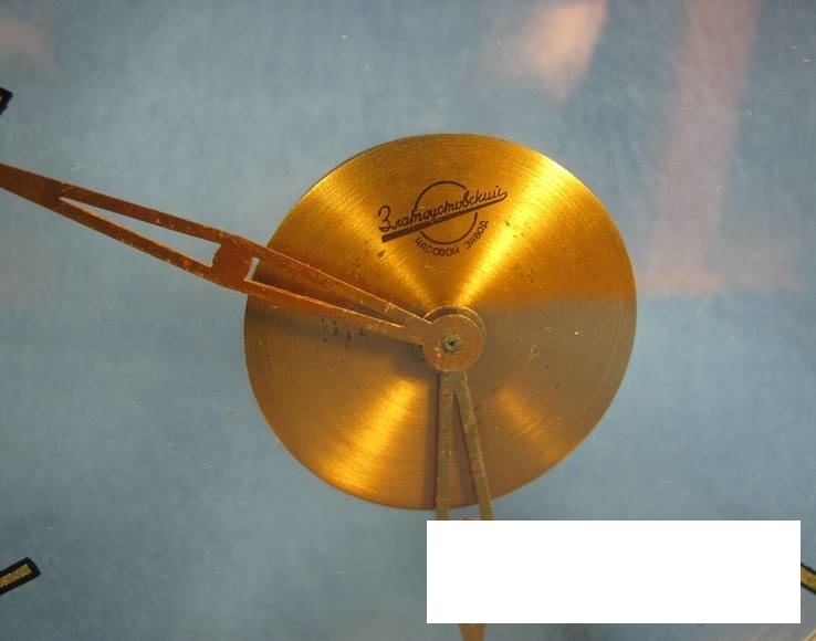

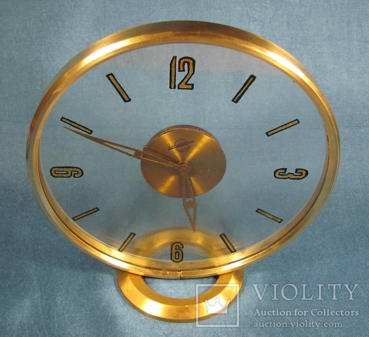

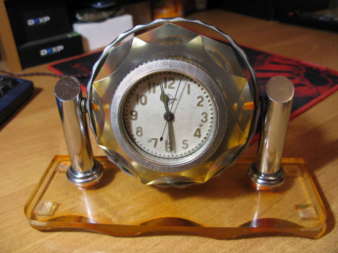

Уважаемые коллеги, на просторах интернета встретил в продаже вот такие часики, Естественно появилось желание узнать о них побольше, что бы решить брать или не брать. Да вот проблема информации не нашел. Может кто подскажет?

Добро пожаловать на форум любителей всего тикающего! Часы интересные, не встречал такого оформления. Жаль, нет вида сзади, но предположу, что механизм недельный, с заводом за корпус барабана.
