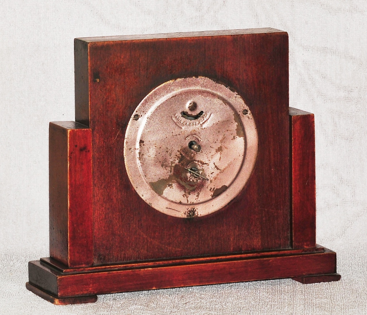

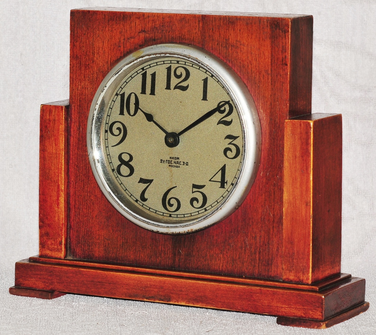

2-ой часовой. НКОМ
Название: Изображение 12117.jpg
Название: Изображение 12115.jpg
Мои будильники
http://forum.watch.ru/album.php?albumid=7818

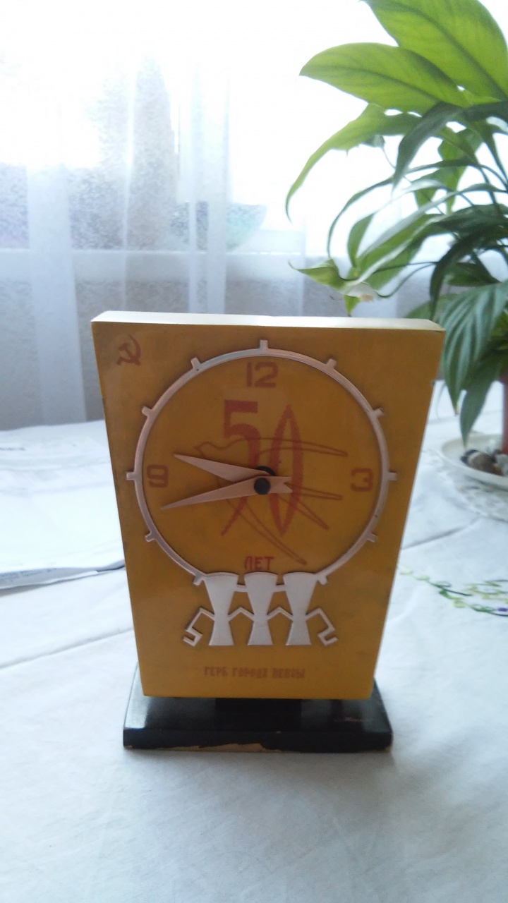

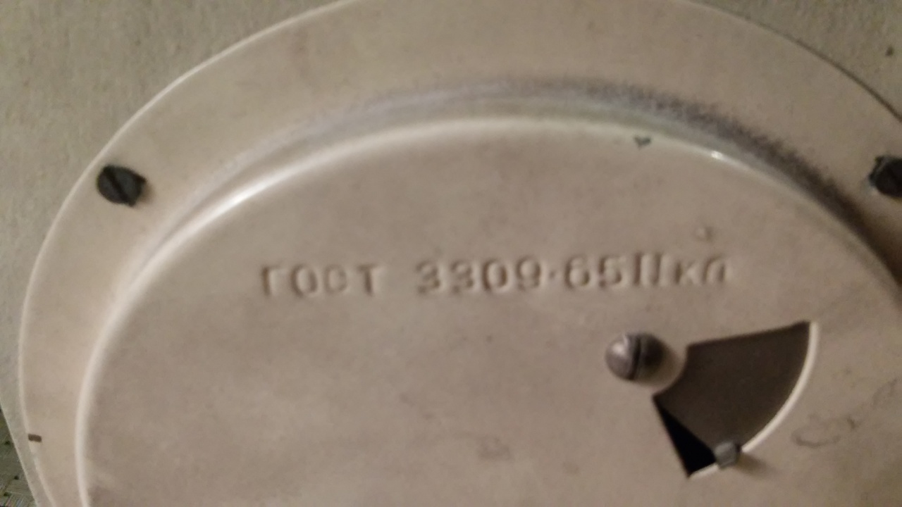

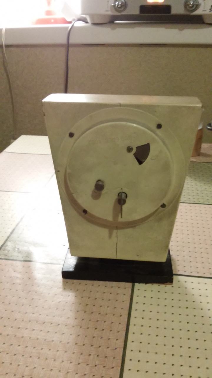

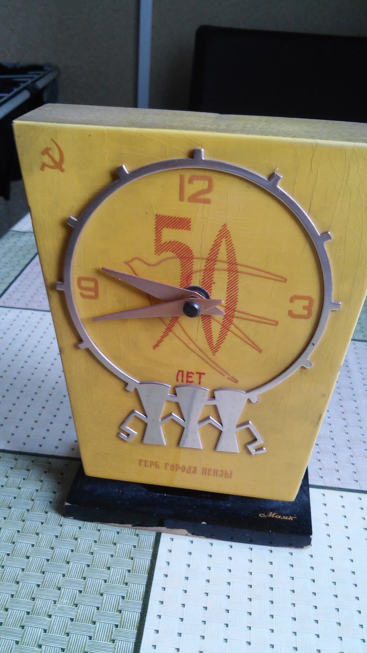

Юбилейный МАЯК с гербом Пензы.
Видел кто-нибудь такие?
Интересно, к какой дате приурочен выпуск этих часов?
Подозреваю,что к 50-летию Октябрьской революции 1967г.
Герб Пензы, изображённый на часах утверждён в 1964г.
Если кого заинтересуют,дам контакт владельца.
ID:	1942172   Нажмите на изображение для увеличения
ID:	1942174   Нажмите на изображение для увеличения
ID:	1942175   Нажмите на изображение для увеличения

Судя по расположению рукояток, механизм сердобский, недельный. Сердобск от Пензы недалече, вот и постарались для областного центра...

Да, обычный Маяк с шахманом.

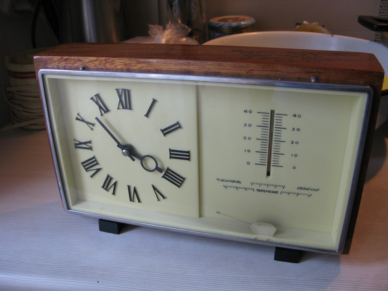

Обычный, это если по механизму. А внешнее оформление? Я такого не видел ещё. В общем Маяки и отличаются в основном внешним оформлением, будь то настольные или настенные. А мех практически у всех одинаков.

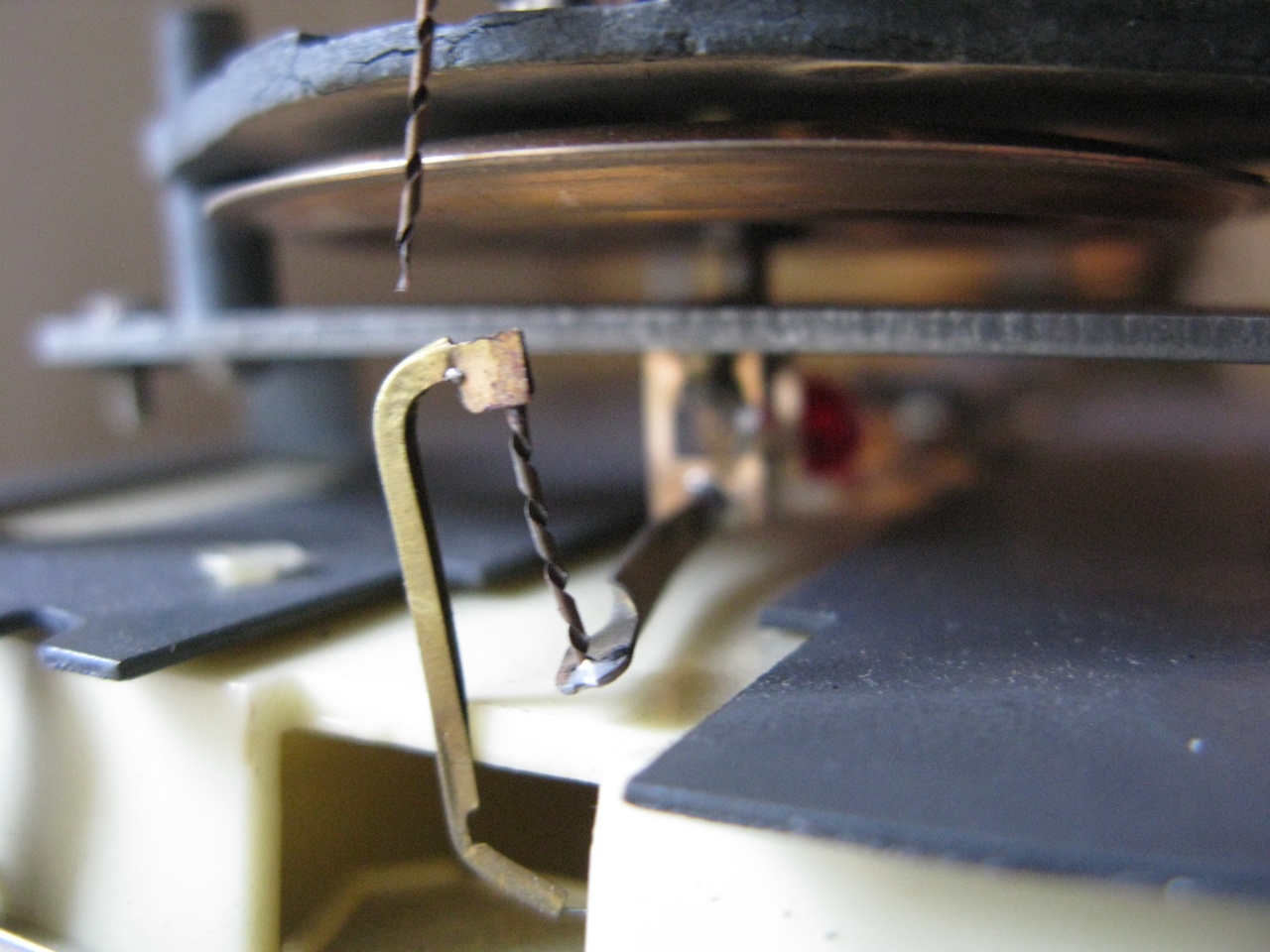

Кстати о Маяках. В прошедшие выходные на барахолке купил за недорого ЧЧЗ настольный, в общем не плохом состоянии, правда с битым балансом, оська сломана.
ID:	1944645 Нажмите на изображение для увеличения

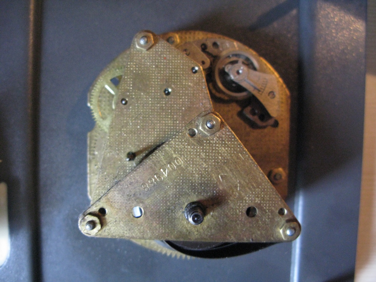

Естественно по вопросу перебивки оськи я обратился к часовому мастеру, с которым поддерживаю хорошие отношения. А он предложил мне махнуть этот ЧЧЗ на Маяк с барометром. Ему с этого ЧЧЗ нужен рант со стеклом, для восстановления каких то других, типа Касли. Ну и дал мне этот Маяк "погонять" так сказать. Внешнее состояние у Маяка почти на пятёрку. А вот барометр на поверку оказался убитым. И убил его явно тот, кто лазил в эти часы. Планка рычага идущая от гофрированной запаянной банки погнута, а витая полоска от него порвана. Явно повреждения нанесены неосторожной рукой.
ID:	1944648 Нажмите на изображение для увеличения
Реально восстановить узел барометра? Кто нибудь пробовал?
Истина где то рядом.

Заменить сломанную пружинку чем-то другим. Барометр будет чуть привирать, но это, имхо, несущественно.

"Реально восстановить узел барометра? Кто нибудь пробовал?"
Там стоит барометр Рижского завода метеоприборов (СССР). Поищите на барахолках отдельный барометр этого завода и замените.
