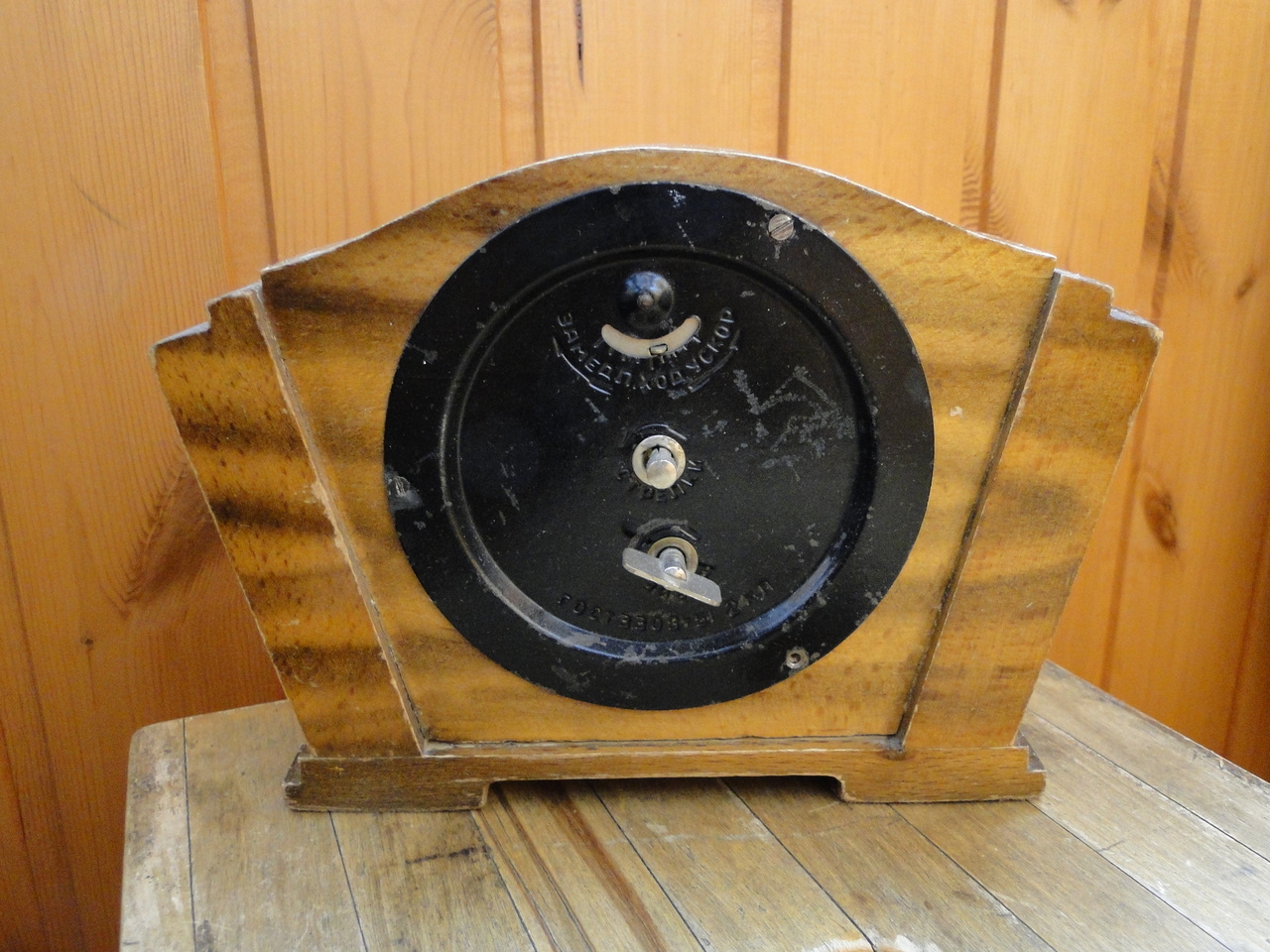

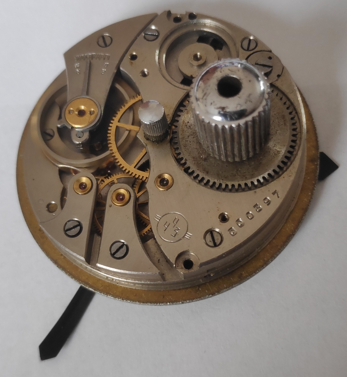

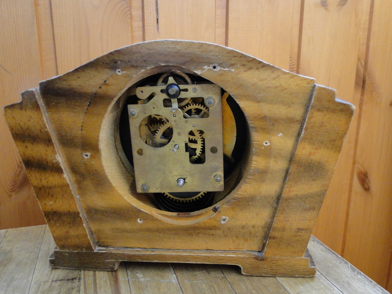

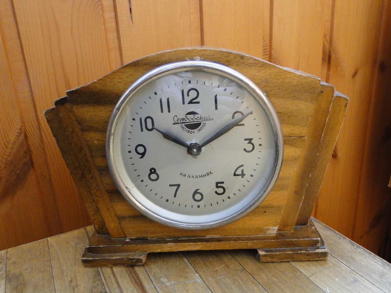

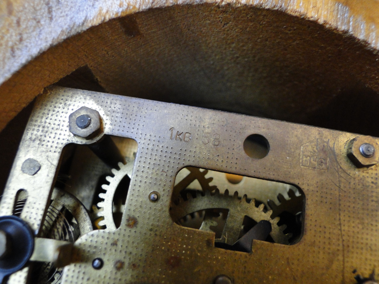

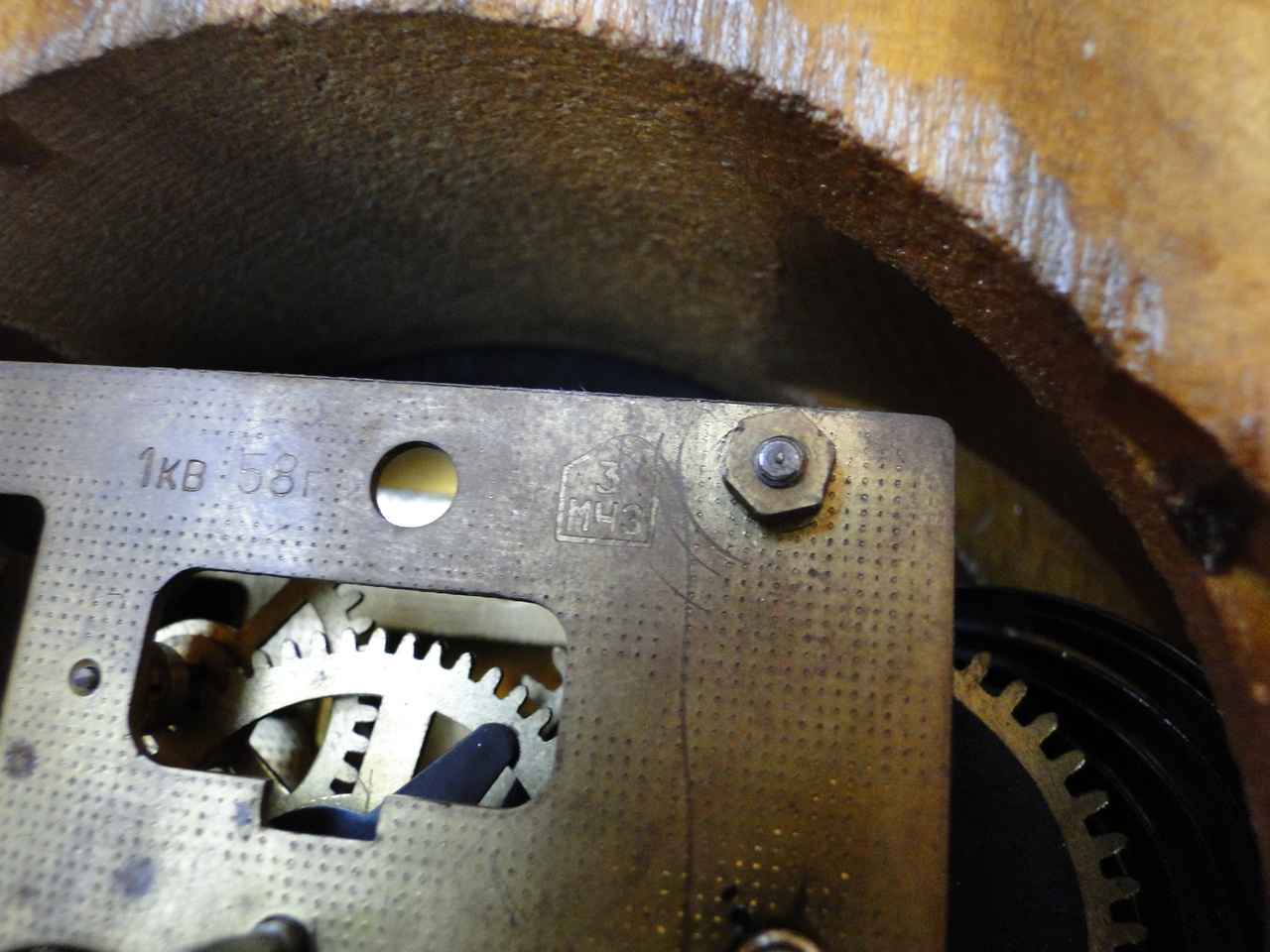

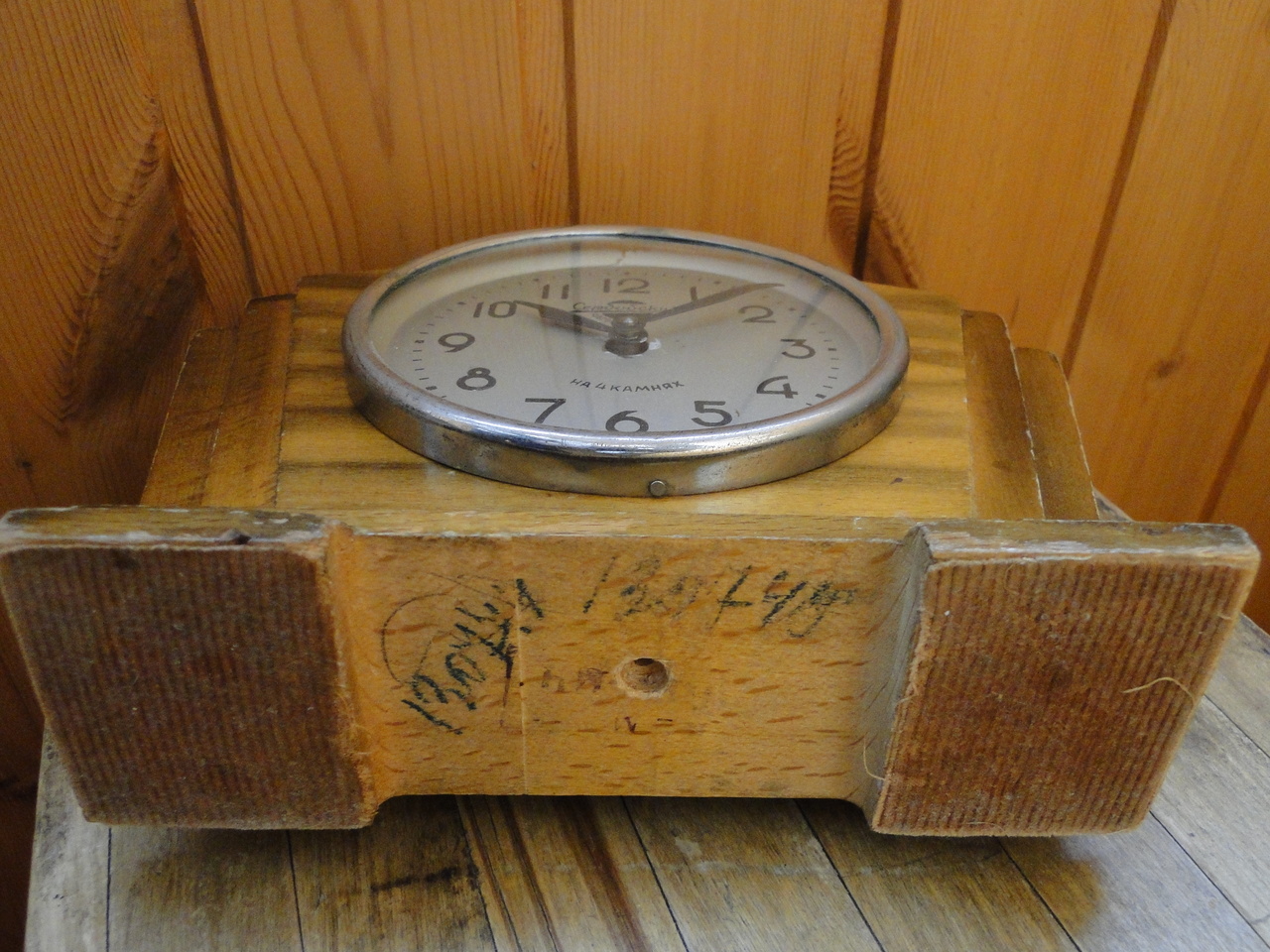

Сердобские
Эти часы у меня давно.
Лет 12 точно. Только "заболел" ЧБ, тогда покупал всё подряд.
Сейчас вдруг попались на глаза. Завёл, погонял - ходЮт. Причём вполне так себе неплохо.
Решил посмотреть, что внутри - уже не помнил. Оказывается, внутри механизм 3МЧЗ, выпущенный в третьем квартале 1958 года.
Это что, "котлета"? Часы минимум дважды были в ремонте - видно на последнем фото.

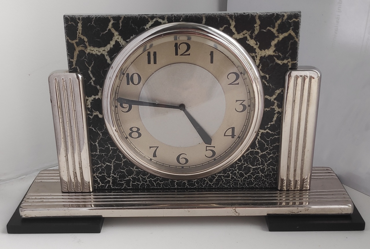

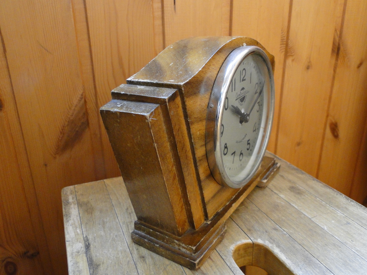

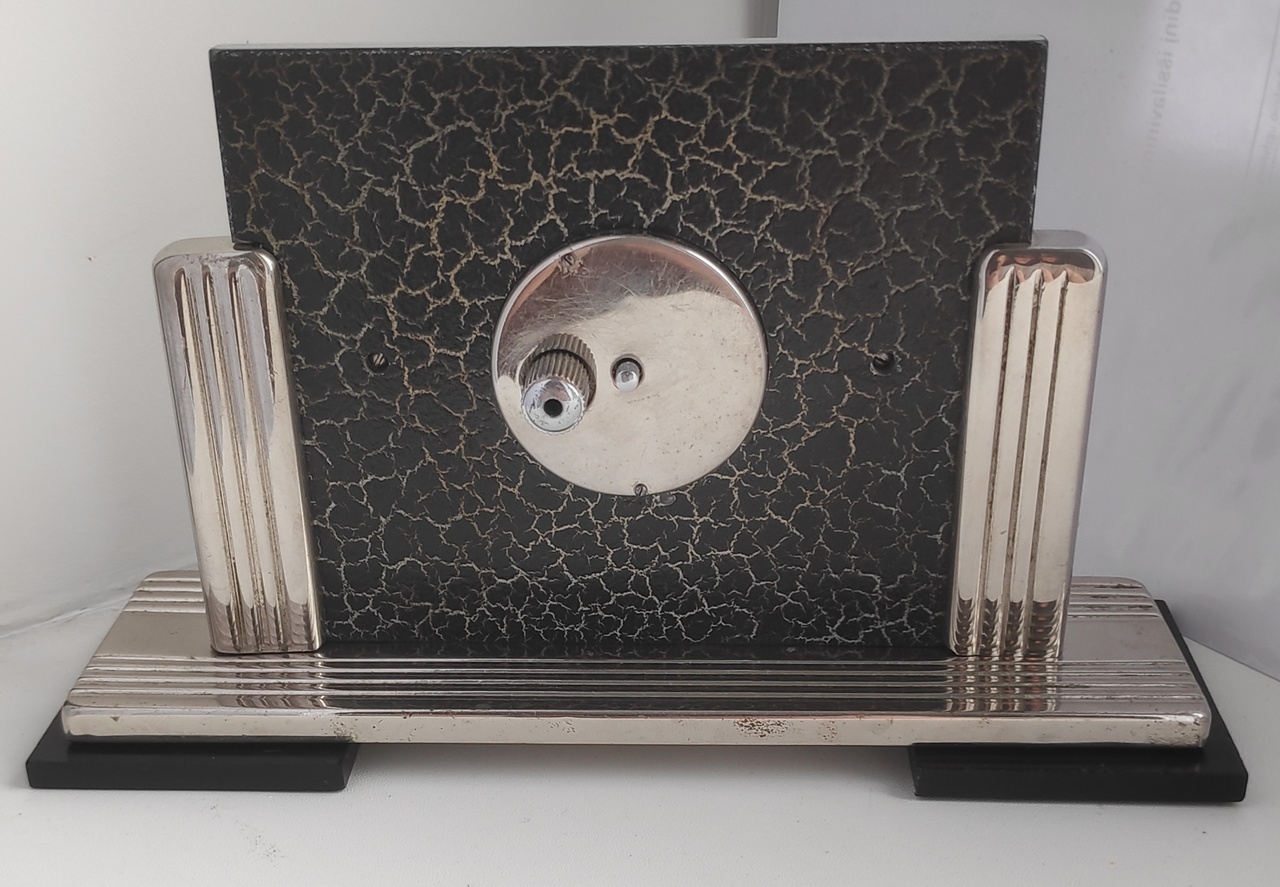

Интересные часы попались, обратил внимание на стрелки и циферблат, показались похожими на Златоустовские настольные часы. Может кто-то по механизму определись + - год?

У меня в таких часах стоял механизм Чистопольского завода. Но исполнение явно Златоустовское. Год не помню к сожалению.

Сообщение от Ikorshunovich Посмотреть сообщение
СЧЗ в начале своей жизни собирал будильники, наркомовские, звезду, об этом есть информация на сайте, так же на форуме было фото будильника.
Это значит, что у меня механизм соответствует логотипу завода на циферблате? В 1958 году СЧЗ использовал механизмы 3МЧЗ?
