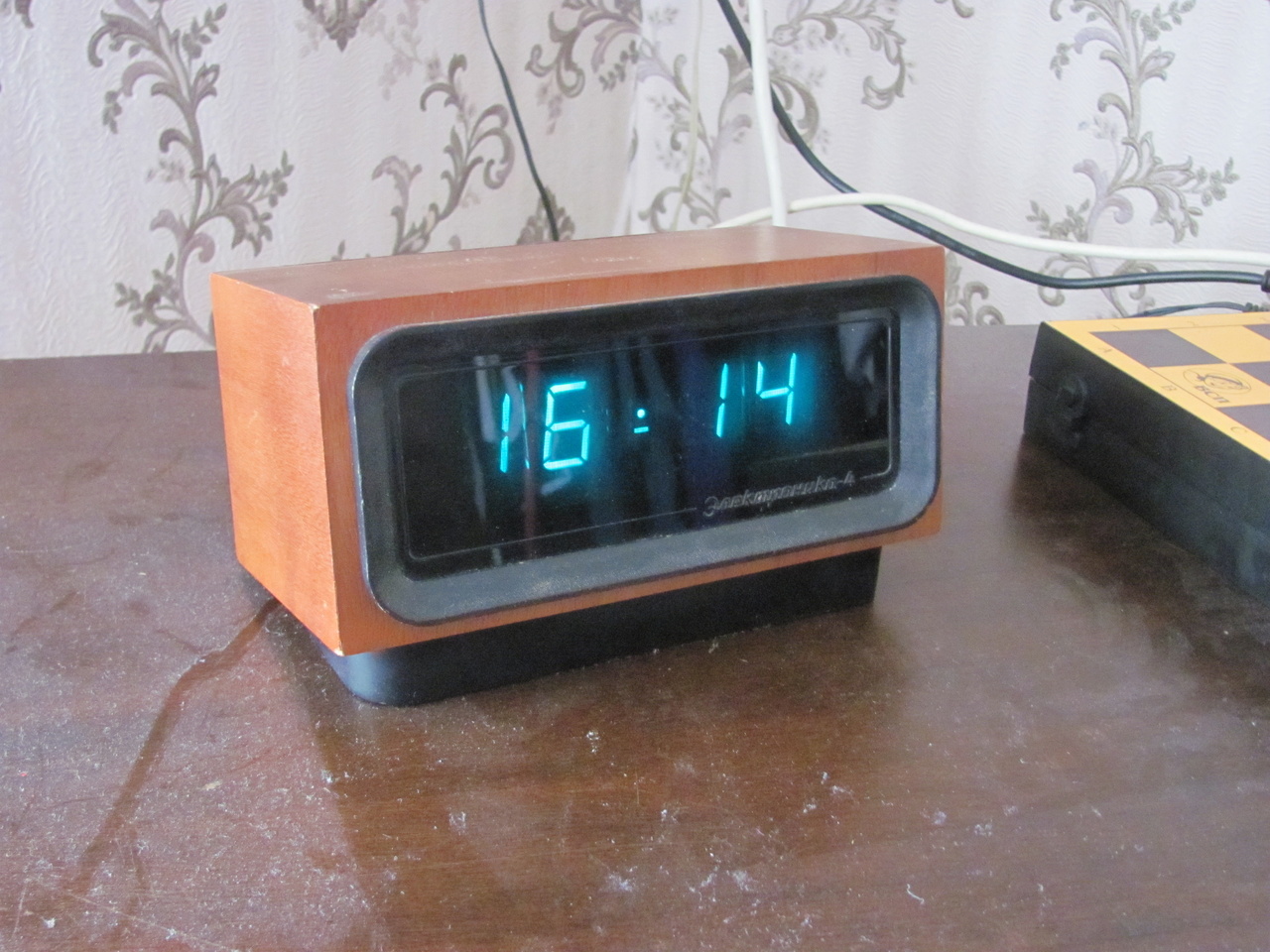

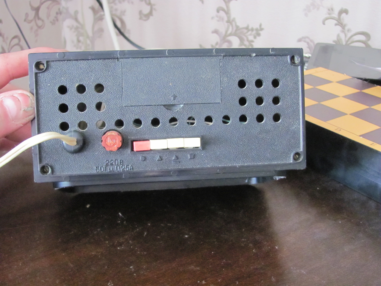

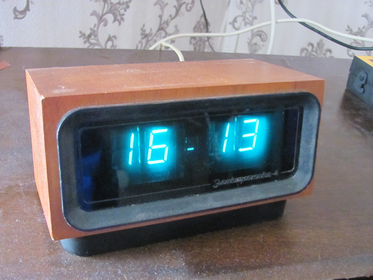

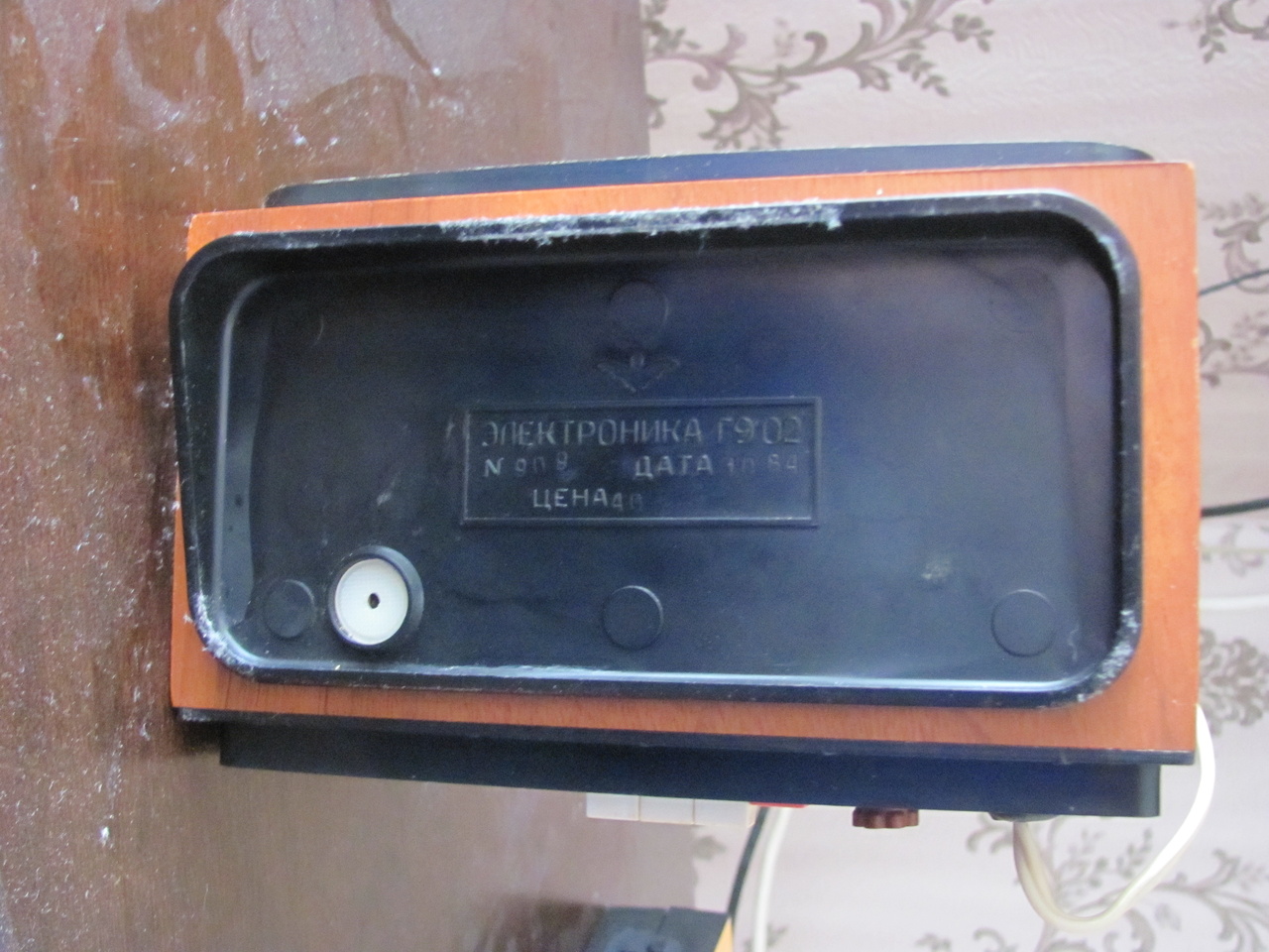

Позволю себе немного разбавить "стрелочное" многообразие.
Вот это чудо электроники 40-летней давности мне брат подарил. Думаю, куда поставить, почитателю стрелок такая техника нужна только ночью, а в спальне у меня современные, с проекцией на потолок.
Часы ещё без будильника, индикаторы для каждой цифры раздельные. Два режима яркости, кнопки сброса, установки часов и минут. Есть отсек для батарейки "Крона" (бесперебойник того времени).

Сообщение от Vasiliy K Посмотреть сообщение
Ув.Vasiliy K ! На кухне примостите/Они под пломбой? А как электролиты,не меняли?

На кухне у меня и так "Маяк" и четвертные "Янтарь"... Какие-то остатки пломбы сохранились. Про эти часы у брата не спрашивал, но у него было немало случаев, когда советские электролиты работали почём зря.

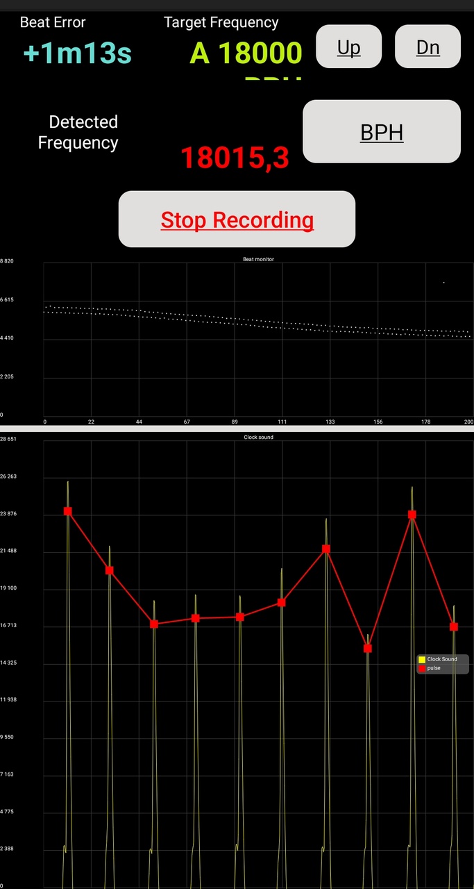

Подскажите пожалуйста! Часы Весна с календарем и секундной стрелкой. Был репассаж с полной разборкой, мойкой и смазкой МН-30 (приставка в т.ч. полностью разбиралась и смазывалась МН-30) , смазка пружины трансмиссионным. При полном заводе слегка отстают (~0,4 сек в день или чуть больше) , а по мере ослабления пружины начинают сильно спешить и на третьей неделе уже спешат +4 минуты в день. В чем может быть причина ?

Плюс при снижении амплитуды колебания баланса обычно имеет две причины.
1. Неправильная форма спирали - витки спирали цепляют друг за друга, за мост или за штифты регулировочного рычага. Слишком большой зазор между штифтами рычага + спираль в покое прижата к одному из них. Сюда же и намагничивание, хотя обычно оно даёт гораздо больший эффект.
2. Мелкий ход или другие проблемы с анкерной вилкой. Палеты не перекошены?
Uhrenliebhaber (04.06.2024)
Я не профи, просто любитель. Ответить могу только на один вопрос - спираль смотрел при сборке , вроде не цепляет нигде. На этих часах отсутствовало анкерное колесо, которое вылетело, возможно вследствии удара и каким то образом разлетелось на две части (триб нашел отдельно прилипшим на стенке крышки шахмана), а может это следы попытки ремонта предыдущим хозяином...Анкерное колесо установил с донора. Камни визуально целые, палеты тоже вроде бы в порядке. Завел ровно неделю назад до упора. За неделю часы отстали на 3 минуты. По показаниям программы Clock tuner отставание было минус 04 сек. Сейчас уже плюс 1 мин.13 сек. и думаю, что этот показатель будет увеличиваться. А не может это явление быть из за износа механизма? Хотя огромных люфтов и эллипсов вроде нет. Подскажите, как можно размагнитить механизм (спираль) и как определить намагниченность? Мог я намагнитить спираль инструментом, отвертками например?
