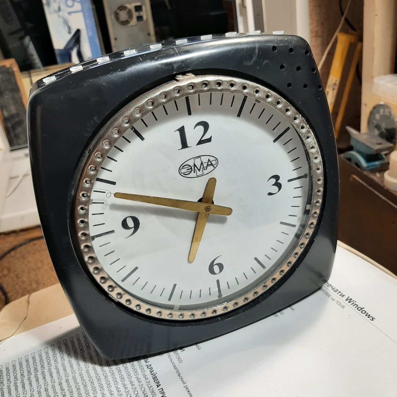

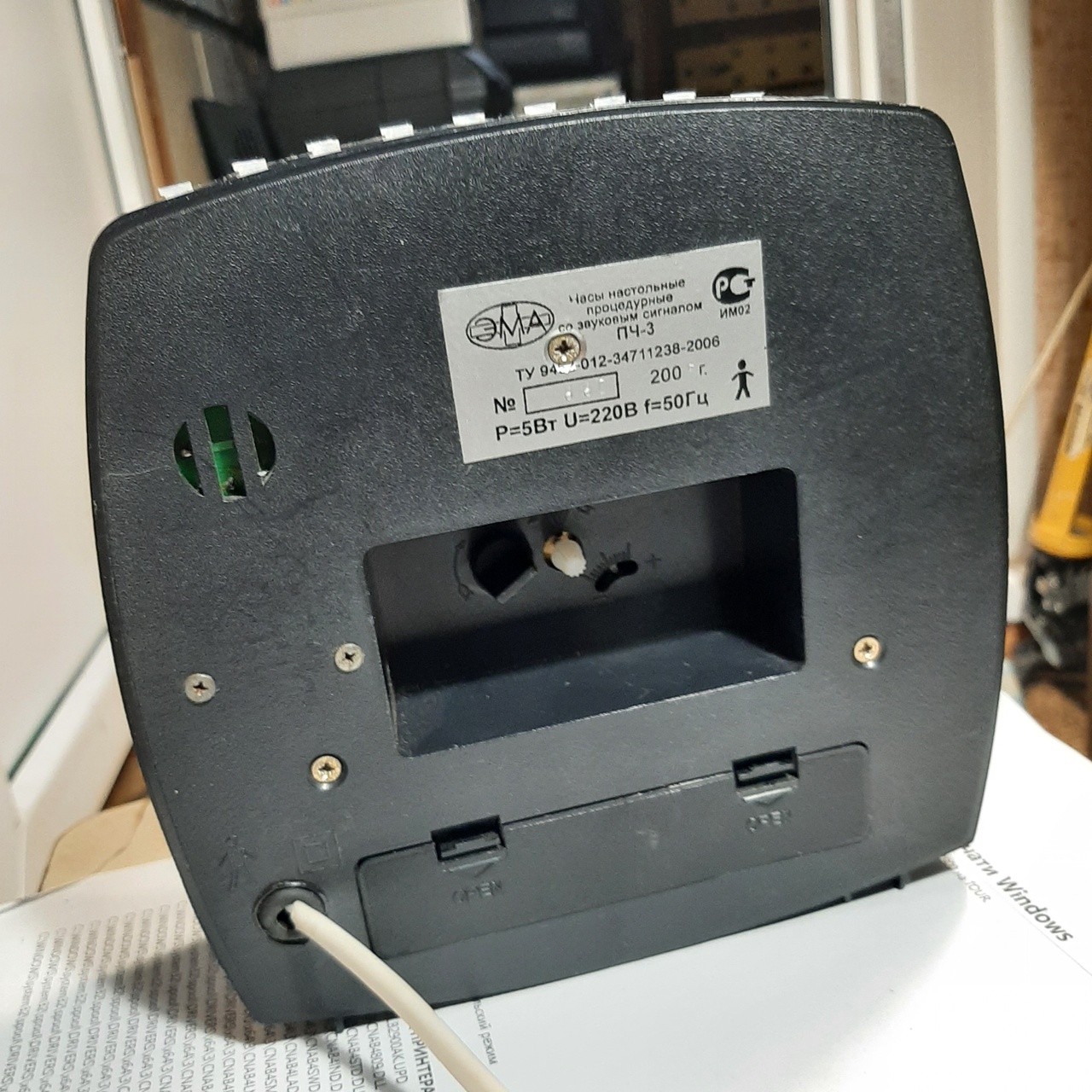

Вчера хапнул процедурные часы. Вот эти.
ID:	3605347 Нажмите на изображение для увеличения
У меня уже есть процедурные (кажется я их здесь показывал раньше), но более ранняя версия на базе механизма от Янтаря. А эти уже модифицированные на механизме от Славы и ещё с батарейным отсеком или точнее с автономным питанием сигнального устройства на случай отключения света. Одна беда, как на старых так и на этих не было ни одной фишке для засечки времени. Видимо дифицита.

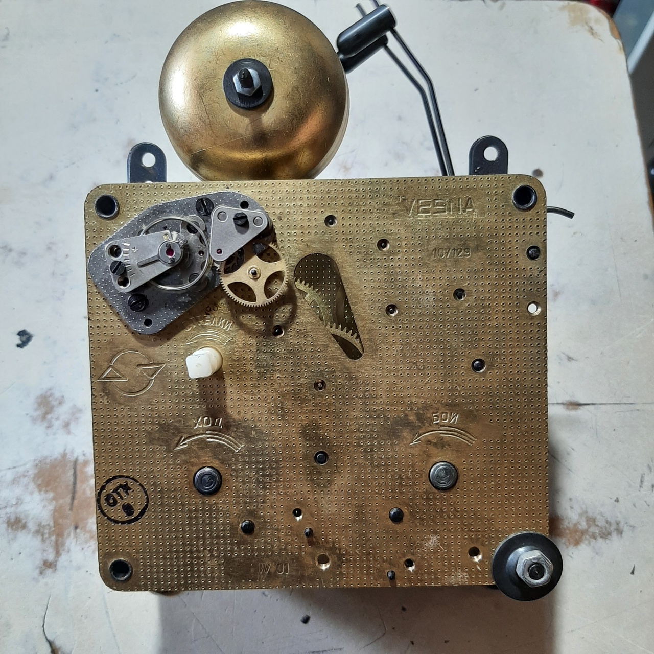

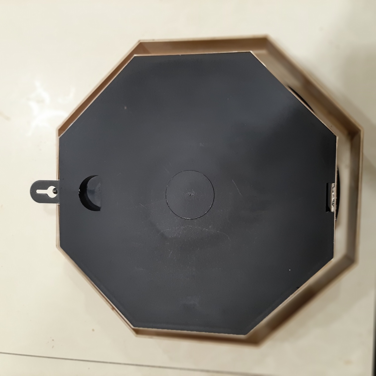

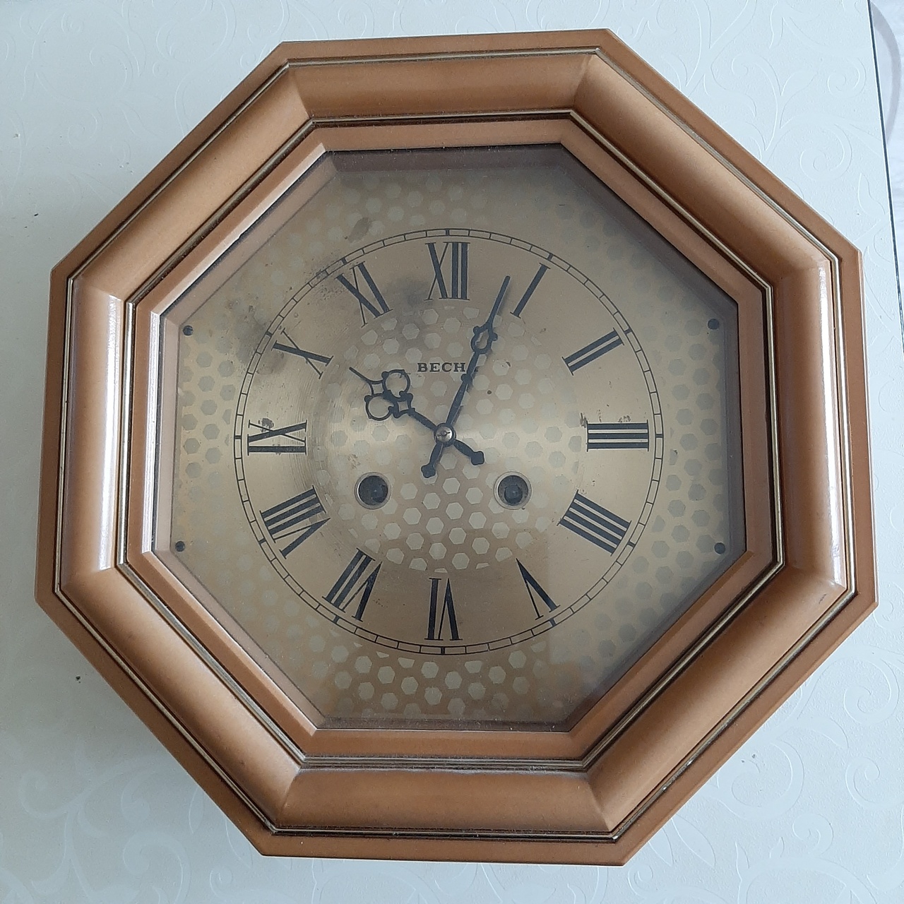

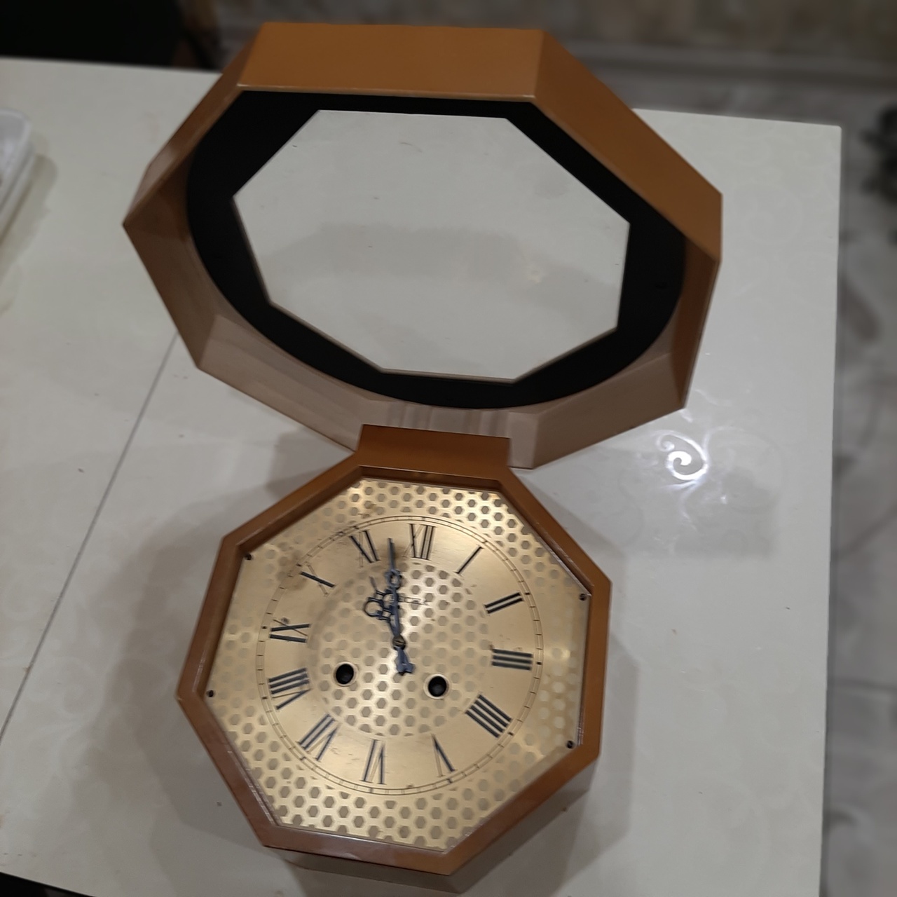

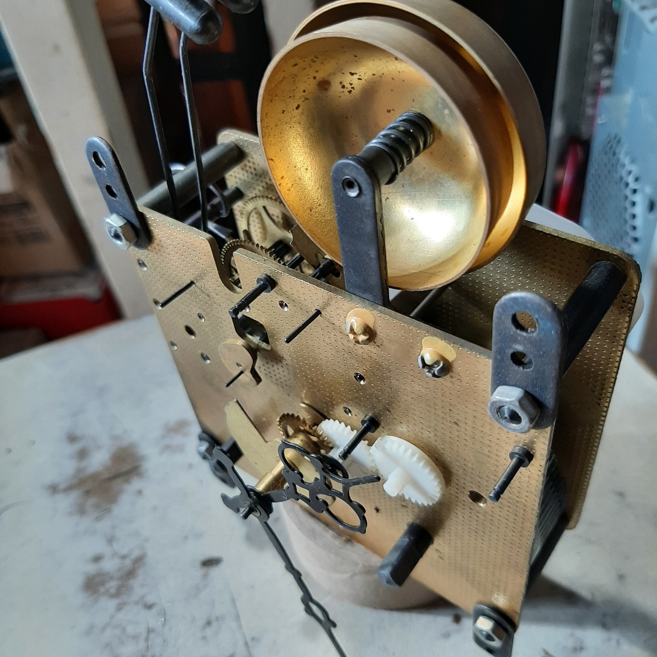

Сегодня на барахолке вот такой аппарат приобрёл.
ID:	3612633 Нажмите на изображение для увеличения
ID:	3612634 Нажмите на изображение для увеличения
ID:	3612635 Нажмите на изображение для увеличения
ID:	3612636 Нажмите на изображение для увеличения
Продавец честно сказал, что часы ходят, а бой почему то не работает. Да часы оказались на ходу. А при вскрытии выяснилось почему не работает бой. Видимо владельцев этих часов раздражало ежечасное бринькание колокольчиков. Вот не придумали ни чего лучше, как снять все рычаги узла боя и проволочкой зафиксировать последнее колесо механизма боя. Поставил рычаги и часы весело забринькали. На последнем фото мех ещё без рычагов, т.е. в том виде как я его взял.

Настенная Весна с боем, редкость!

Механизм как у обычной настольной Весны или какой-то другой?

Судя по фото - обычный владимирский механизм с боем, только молоточки другие из-за колокольчиков вместо струн. Странно, что в креплении колокольчиков присутствует пружина. Она же должна снижать их "звонкость". И непонятно, зачем поставили вал перевода стрелок, если спереди дверца открывается.

siealex Vasiliy K всё правильно отметил. Механизм и хода и боя тот же, что и у настольной Весны. Единственное, что молоточки перенесены в верхнюю часть и их всего два. Ограничителем падения молоточков в данном случае является правая верхняя шпилька. Ну и самое противное на мой взгляд, что из-за разного диаметра юбочек колокольчиков, молоточки в положении удара соответственно находятся не на одной линии, как это сделано у настольной Весны. По этому отрегулировать их положение сложнее. А вал перевода стрелок я думаю поставили по принципу "лишним не будет. А вот за пружину ни чего сказать не могу. Наверно всё таки этот узел обкатывали и выбирали оптимальный вариант. Что обращает на себя внимание, что верхнее расположении молоточков и отсутствие шарниров, облегчает их подъём. По этому механизм боя работает быстрее, молоточки бъют в ускоренном темпе в сравнее с мехом настольной.
