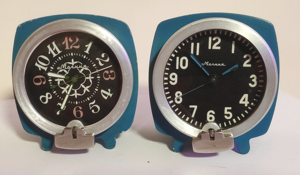

Мои экземпляры в идеальном сохране. Правда за последнее время удалось пополнить коллекцию и позже дам новое фото. Вот с балансами к Весне -беда. Всех доноров попотрошил.

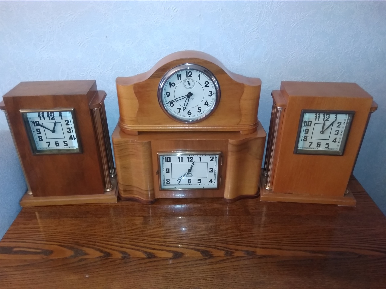

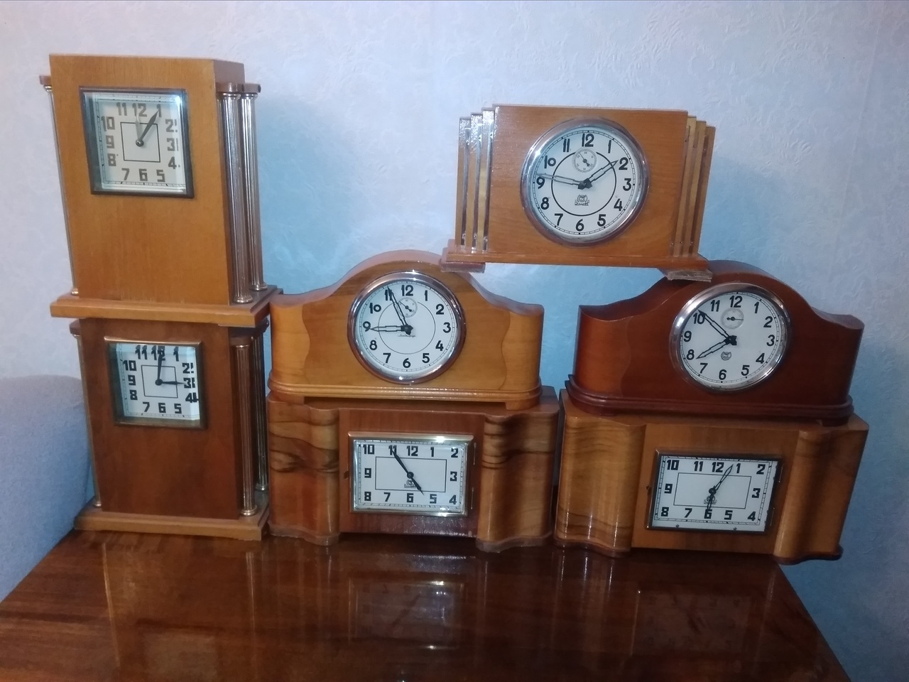

И все они - Владимир. Теперь у меня как у нумизматов все в двойном экземпляре.
