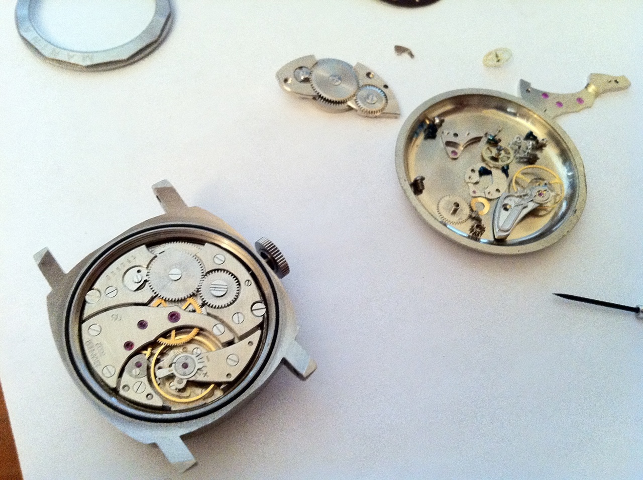

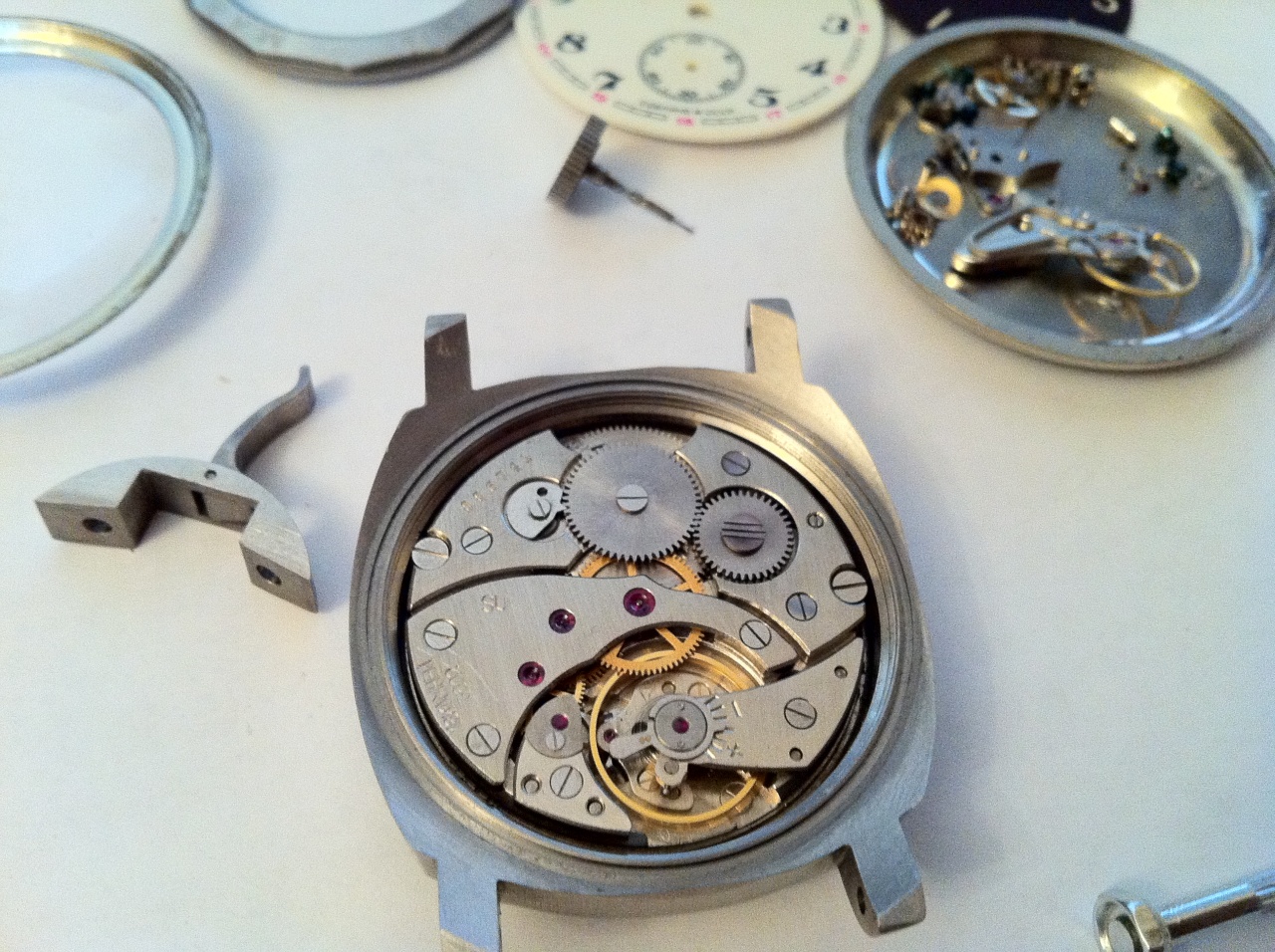

Первая попытка! С той молнией, которая не фурычила..- когда её стрелками вверх переворачиваешь.
ID:	281152   Нажмите на изображение для увеличения
44 мм, молния
