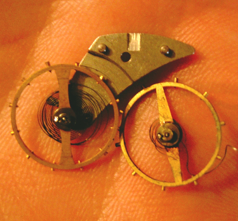

Сообщение от Volodimer Посмотреть сообщение
Я бы восстановил. Волосок правится, только нужно терпение. Да и заменить его несложно.
С уважением, Владимир
Заменить сложно будет, у искры баланс больше диаметром и немного толще, то есть инерция его больше чем у молний, так что от тонких молний не подойдет, нужно попробовать выправить сначала.

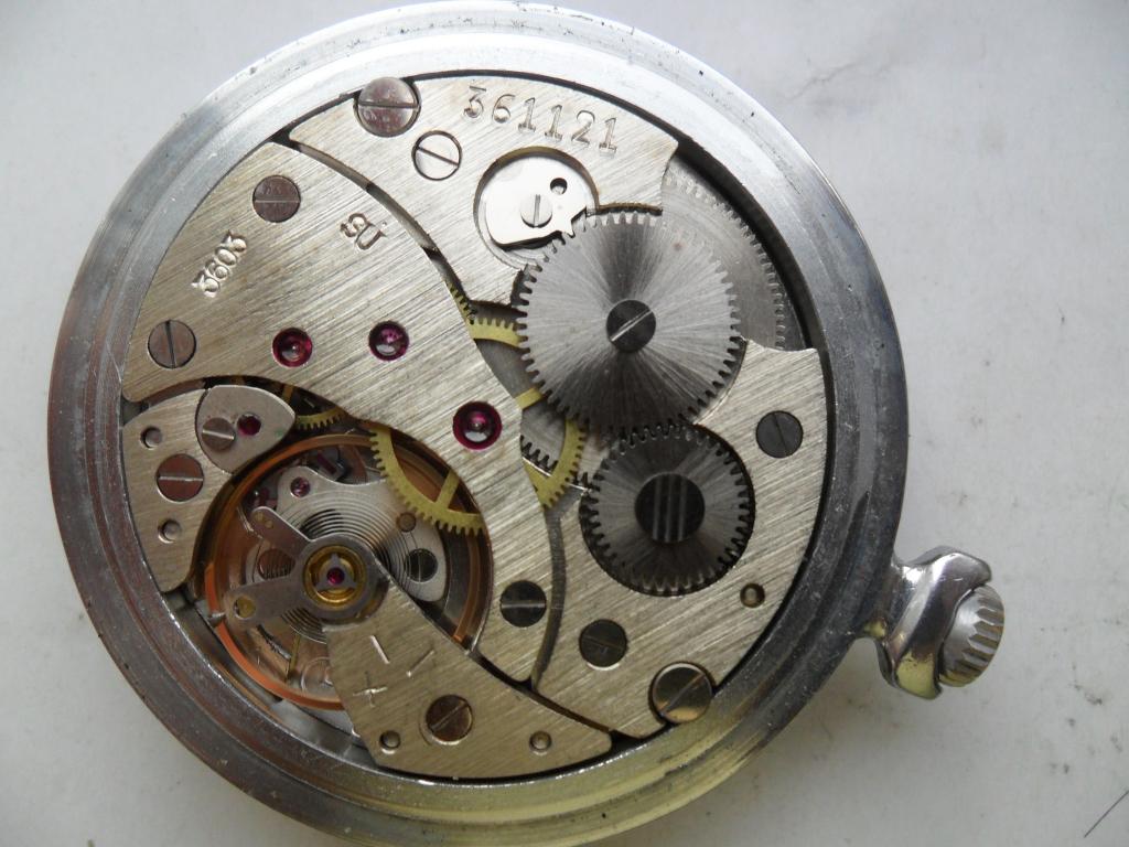

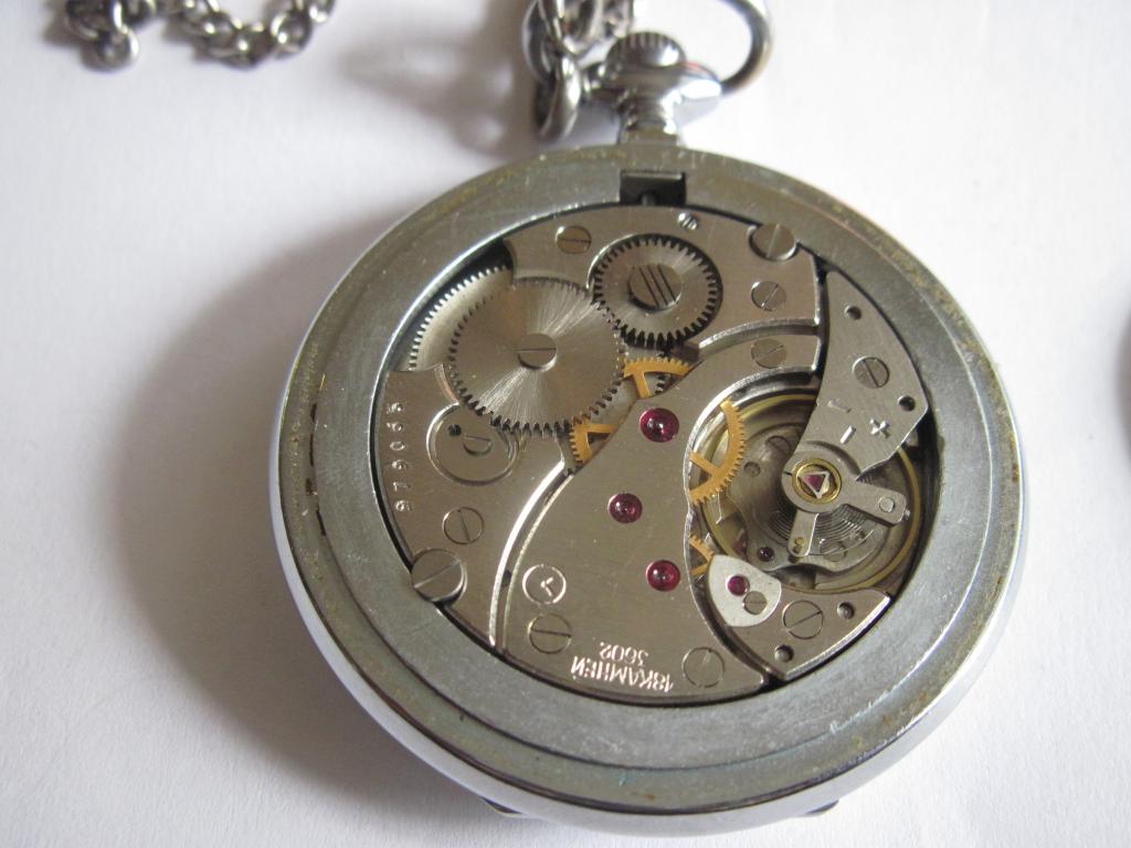

Подскажите по механизмам, интересует год выпуска, толщина и как у них с точностью вообще, в 10сек/сутки уложится можно?
Первый - котлета (узел баланса от микробудильника Заря). Оба - произведены в последние годы советской власти. Естественно - "толстая" Молния (размеры ищите в теме). Точность приличная, но в этом критерии много нюансов. В общем - как повезет.

Сообщение от le cultre Посмотреть сообщение
Механизмы 3602 и 3603, оба пренадлежат к "толстым" так сказать Молниям,отличаются наличием на 3603 противоударным устройством оси баланса, выпуск я думаю конец или начало 90х.
Точность 10 сек вполне возможна, после чистки и смазки.

3603 примерно с 1984 года. На первых таких Молниях на циферблате была надпись "Противоударные".

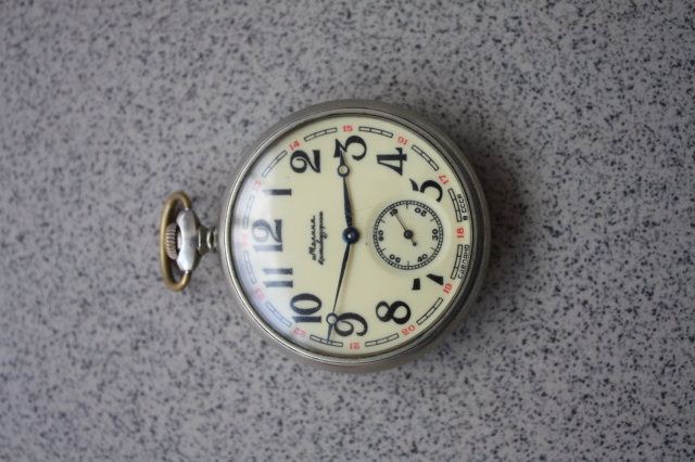

Сообщение от CHASPROM Посмотреть сообщение
Не разу не видал, нечто из разряда легенд ... Есть фото ?

Сообщение от WindC Посмотреть сообщение
Внешний диаметр баланса у Искры на 0,5 мм больше, чем у Молнии, но все остальное можно заменить. Да и баланс от Молнии подойдет (или можно заменить волосок с колодкой баланса, оставив баланс от Искры).
Сообщение от MAD TILER Посмотреть сообщение
Есть.

Сообщение от fcsmeo Посмотреть сообщение
Я по этому и выбрал из всей кучи эти 2. Спасибо за ответы, возьму 3603 для хомажа.
Внешний диаметр баланса у Искры на 0,5 мм больше, чем у Молнии, но все остальное можно заменить. Да и баланс от Молнии подойдет (или можно заменить волосок с колодкой баланса, оставив баланс от Искры)...
Слева- баланс от Искры, справа от Молнии.
