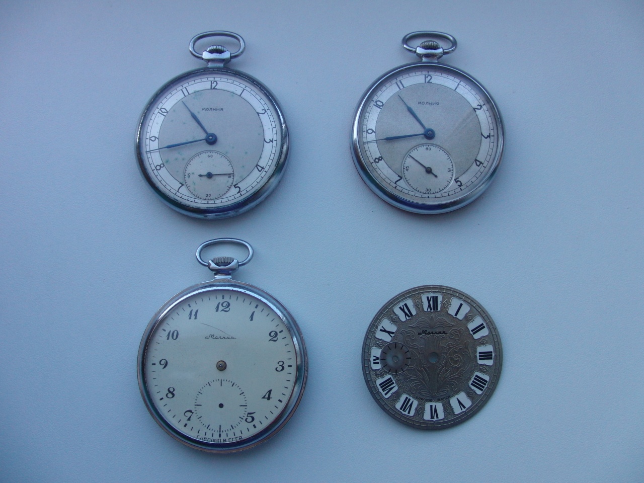

вот такая коллекция образовалась, все на ходу
толстая взята для донорства, ковыряния тренировок ))

Механизм ЧК-6 (содран с Cortebert) на 15 камнях , а 3602 на 18 камнях. В них разное все, до последнего винта. И это связано с разной толщиной механизмов, ЧК-6 тоньше почти на миллиметр чем 3602. Корпуса под эти механизмы принципиально разные, т.к. рассчитаны на разную толщину механизма.
Другое дело, что Молнии на 3602 были более тонкого и более толстого дизайна корпусов. Но это чисто дизайнерские ходы, механизмы там одинаковые - 3602.

я в молниях небольшой спец, но вроде "тонкие" выпускались до начала 60-х, и были без изысков на задней крышке (небыло необходимости приукрашивать - и так был дефицит часов), а вот "толстые" выпускались уже с середины 60-х и далее, потом уже часами насытились и стали украшать корпуса рисунками...
но это только моё предположение...

Сообщение от dmvt1 Посмотреть сообщение
согласен, но что-то всёж можно использовать от "толстой" - я например планирую если понадобится использовать часовой и минутный триб в хомаже на базе тонкой - если будет ставиться "толстый" цыфер...

3603 имеет точно такие же габариты как и 3602. Отличия только в принципиально другом мосту баланса, наличии инкаблока на платине и наличии кнопки-поддавки вместо винта фиксации переводного вала. качество ничем от 3602 не отличается, кроме того, что выкачка регулируется элементарно из-за наличия второго регулировочного рычага. Если надо, машинка у меня такая есть.
Цифер от 3602 на ЧК-6 в лоб не встанет, расположение ножек другое. Только на скотч или ножки переставлять. Триб минутный тоже, разные диаметры и длины валов минутного колеса.
