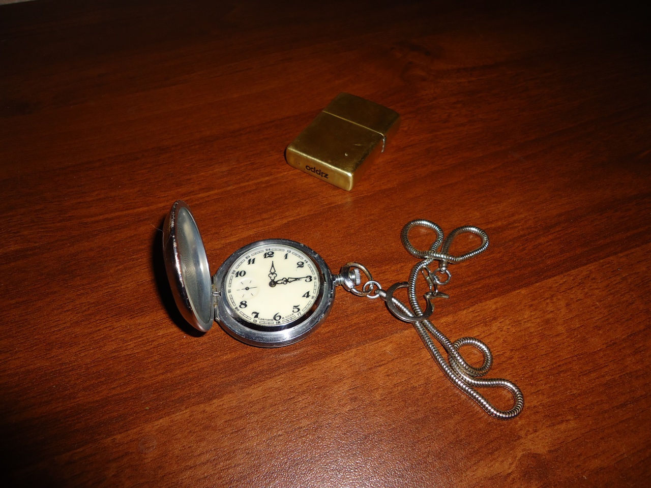

  #878
Старый 21.03.2013, 05:20
Аватар для Kostya JDM Kornienko
Kostya JDM Kornienko Kostya JDM Kornienko вне форума
Регистрация: 11.04.2012
Адрес: Россия, г.Новосибирск
Сообщений: 94
Сказал(а) спасибо: 99
Поблагодарили 68 раз(а) в 25 сообщениях
I'm a Subarist
Casio Edifice ECB-10DB,Casio MTP1191-1A, CASIO CFX200, ORIENT NW469672-4B PT, Молния 3602
Москвич - 2140SL 1986 год , Subaru Legacy Lancaster 1999 год
