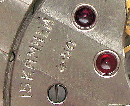

Да, еще спрашивали. Часы действительно светло кремовые, как и на фото, с серебристо-серым ободком вокруг цифр, а в круге где секундная стрелка- мелкие концентрические окружности. А под надписью 15 камней выбито 4-50 (только что посмотрел). Так что 50-й год 100%

Если у Вас 50 год, то механизм у Вас другой отделки должен быть, чем на фото

А как вы это себе представляете ? Злостные барыги, перебили на мосту год , чтоб продать дороже !
На мосту выбито 4-50 - так что можно что угодно фантазировать , но год выпуска как минимум этого моста, с этой отделкой, а на самом деле и всех часов - 4 квартал 1950 года.

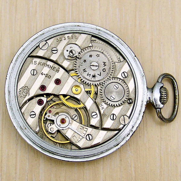

наверно, имелось ввиду вот что...
получается, года те же, а отделка мостов разная...
как так?
