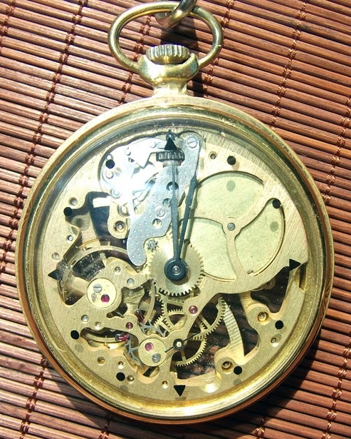

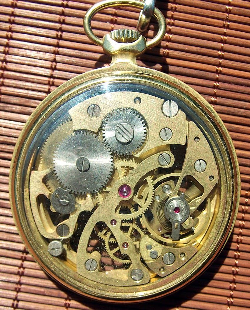

Челябинский часовой завод выпускал в начале 2000-х карманные часы "Скелетон" с прозрачной задней крышкой. Иногда проскакивают на аукционах.
