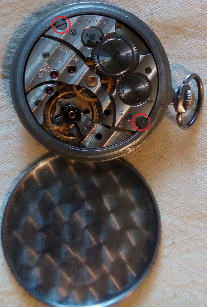

Аватар для certina ds
certina ds certina ds вне форума
Регистрация: 14.03.2017
Адрес: Днепр
Сообщений: 37
Сказал(а) спасибо: 353
Поблагодарили 112 раз(а) в 23 сообщениях
Вложение 2505636[ATTACH][ATTACH]Вложение 2505629[/ATTACH][/ATTACH]
Сообщение от urbanangel Посмотреть сообщение
Спасибо огромное за ответы. Если позволите еще два маленьких вопроса.
1. На первых часах не разные ли это винты? Такое ощущение, что у одного шлиц шире и сам он чуть по шляпке другой? Или так кажется.
2. Какие из этих двух Вы бы выбрали?
Спасибо.
Уникальный экземпляр. В этой теме- единственная за все годы выпуска Молния с семизначным номером:
1000927
Название: 113863677 (2)-uni-202251-1425694212.jpg
