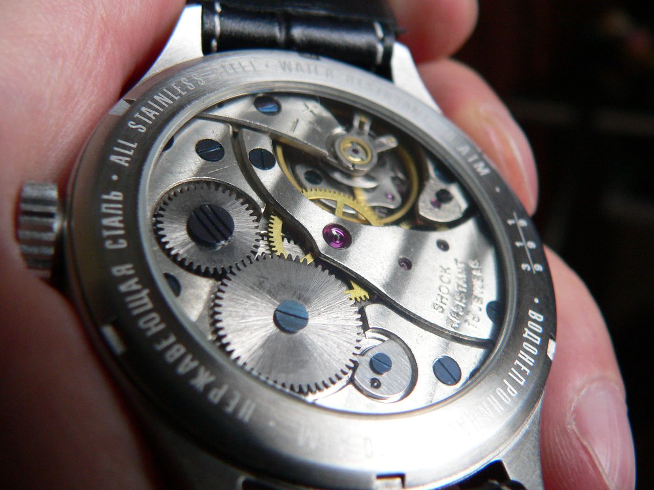

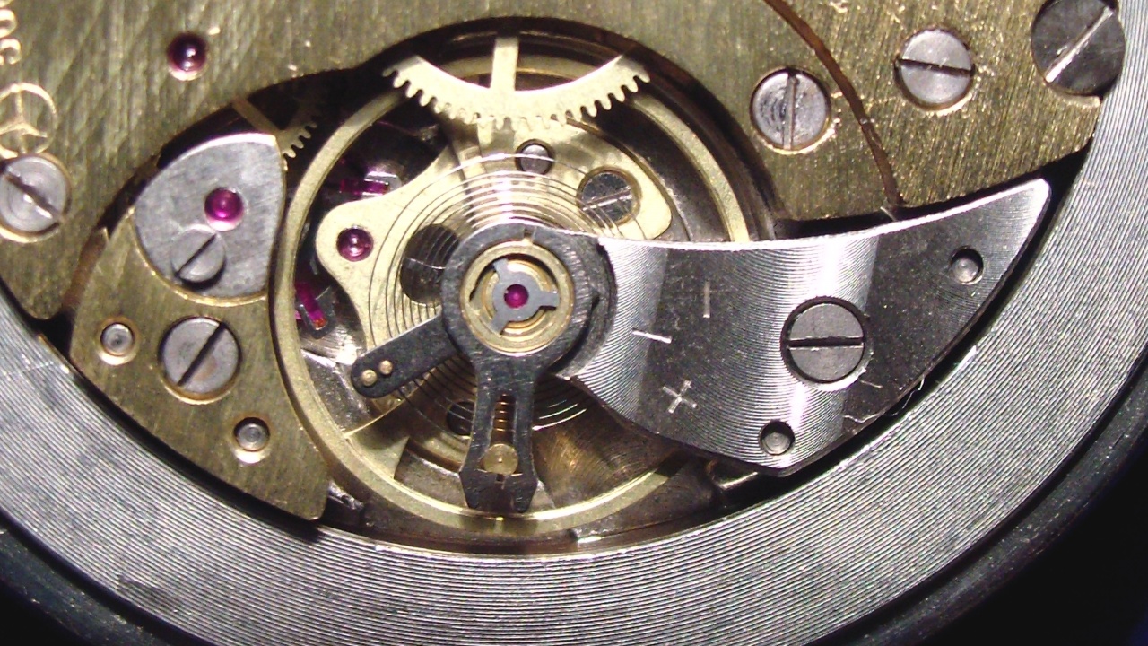

Уважаемые форумчане! Подскажите пожалуйста, на часах какой марки использовался узел баланса с противоударным устройством, в период когда на поверхность механизма ещё наносилась "женевская волна"? Мне попали вруки часы "молния" (жёлтый мех.) с установленным на него никелированным мостом баланса с противоударным устройством, отделка моста баланса - женевская волна. Понятно что это "котлета", но не понятно, чей баланс был установлен на "молнию".

jurij36 если не ошибаюсь, то это баланс от механизма российской "Молнии", сделанного по заказу для Ю. Левенберга. На ебее можно найти часы с этим механизмом

А может и не "котлета", собирали из того, что было, а мостов баланса наделали много. Вон такие же мелькали при изготовлении лимитки "Кировские разведчика"

Противоударные Молнии пошли в производство еще в самом конце СССР в 90-91 годах. Поэтому встречаются механизмы 3603 с клеймом SU, камнями на анкерном колесе и приличной отделкой. Основная же масса 3603 шла уже в российское время в 90-е годы. Но это были уже желтые 15 камневые кастраты с железками вместо накладных камней на анкерном колесе и дыркой под минутное колесо вместо камня. Отдельной строкой идут заказные лимитки приличного качества, которые делали в последние годы жизни на заводе по конкретным заказам.
Как Вы думаете, не могли ли часы "Молния" 3603, выпускаться до 1967 года, когда для отделки деталей механизма применялась "женевская волна"?
Верится с трудом, в то что линию по производству механизмов 3603 с отделкой "женевская волна" создали специально для выполнения заказа Ю. Левенберга в начале 2000-х.

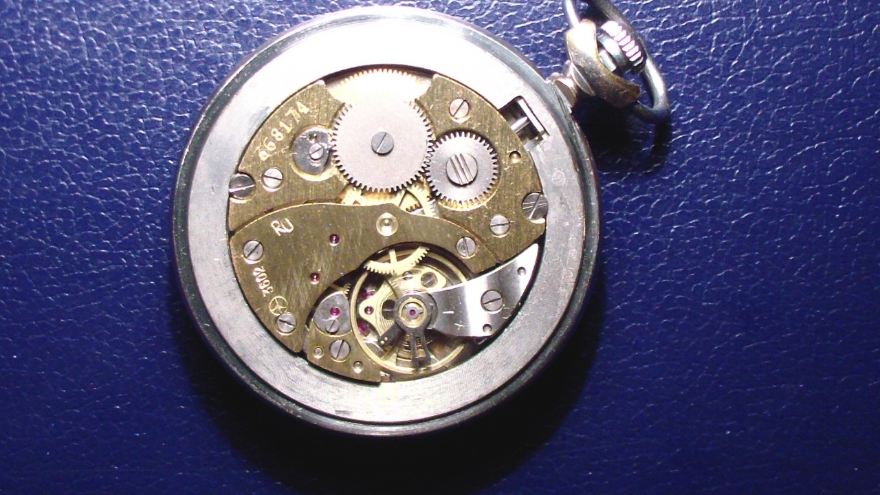

По мере продвижения вперёд...
Первый - 1-50. Тонкая волна. Красивый. Второй - 1-53. Широкая волна, даже на щёках барабана декор, под балансом и циферблатом. Третий - 1-55. Волна осталась только на мостах. Барабан обычный. Ну и четвёртый... да там всё и так видно.
Зато по эксплуатационным характеристикам заметно лучше. Анкерное колёсико на подпятниках. Ход ровный, со временем не виляет. Пружины не на 32-34 часа, а на 42-44 хватает. И дело здесь не в самом запасе хода, а в его стабильности. Да, аскет, но зато крепок.
