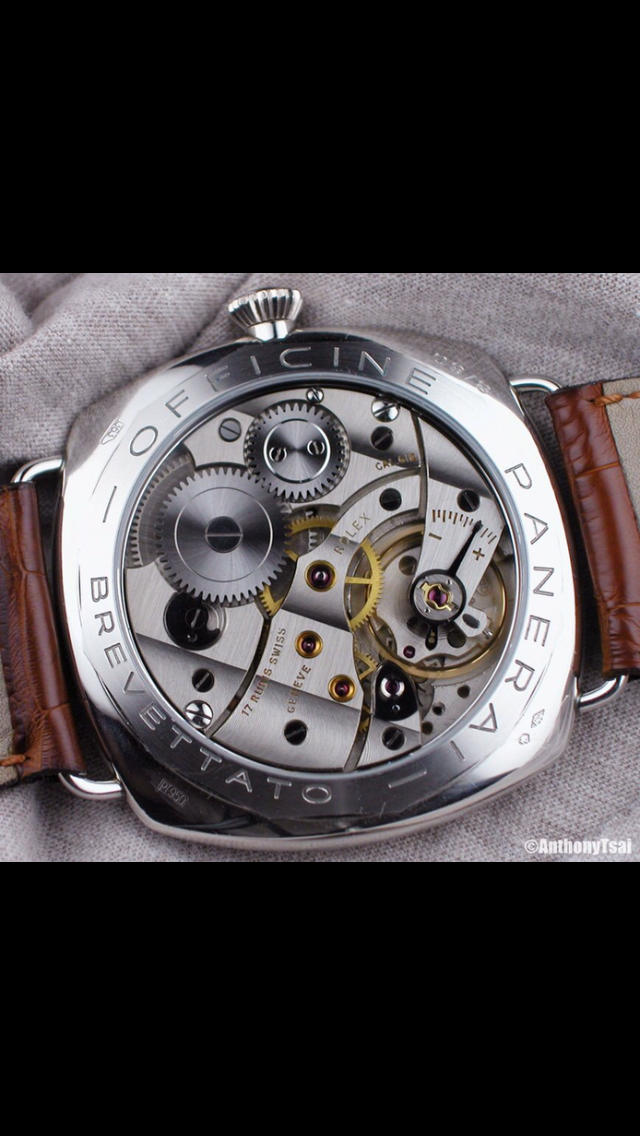

Добрый день, уважаемые фуромчане.
Подскажите,
Если ли у Молнии аналог механизма, указанного на фото (отделка - 5 широких волн).
Спасибо

Нет, стандартные широкие волны такие: 7 волн (это искра, но отделка такая же).

Значит именно Искра будет максимально похожа?
На Вашем фото указана Молния...

На фото искра (17 камней) с колесом барабана от молнии. Искра от молнии отличалась (с т.з. механизма) только двумя доп. камнями, креплением колонки и длинной спирали и чуть - балансом (соответственно).
в 1950-1957 годах что на искре, что на молнии (я говорю про 2ЧЗ) широкие волны были одинаковые.
В общем ответ на ваш вопрос - ищите молнию/салют или искру 2ЧЗ периода 1950-1955(7) годов, или молнию ЧЧЗ 1951-1954 годов. Там тоже 7-ми волновые механизмы были.

Вот пожалуйста Молния 1954 г, тоже 2ЧЗ как Искра
Можно в Альбомах у меня в профиле глянуть, там разные у меня Молнии нарчучи есть.
