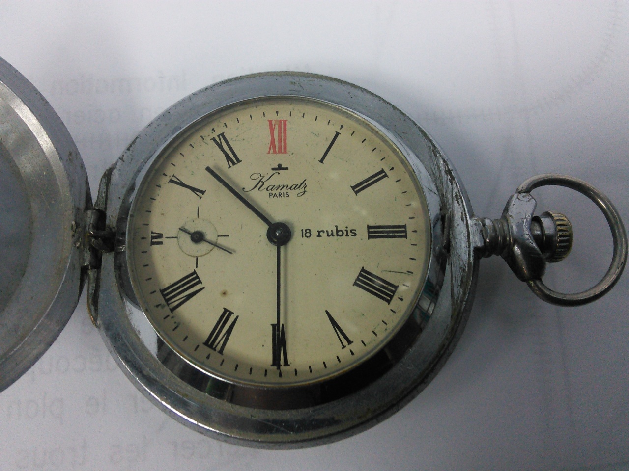

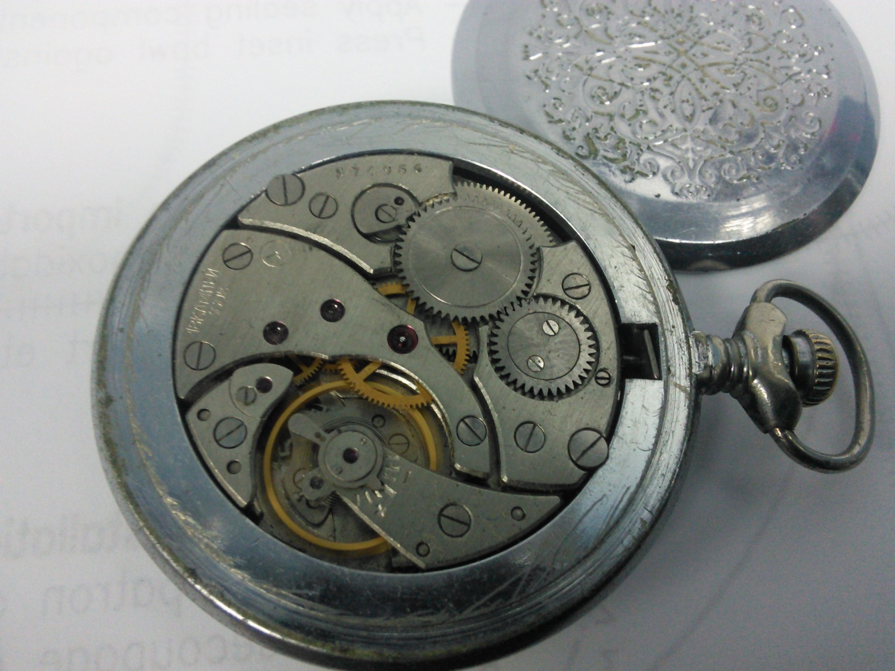

Вот прикупил Молнию на ходу. Такой цифер вижу в первые.
Это заводской или от других часов? И что за название такое?

  #3378
