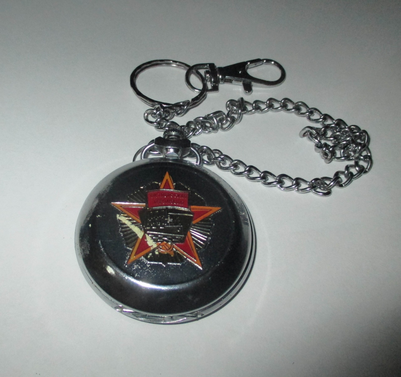

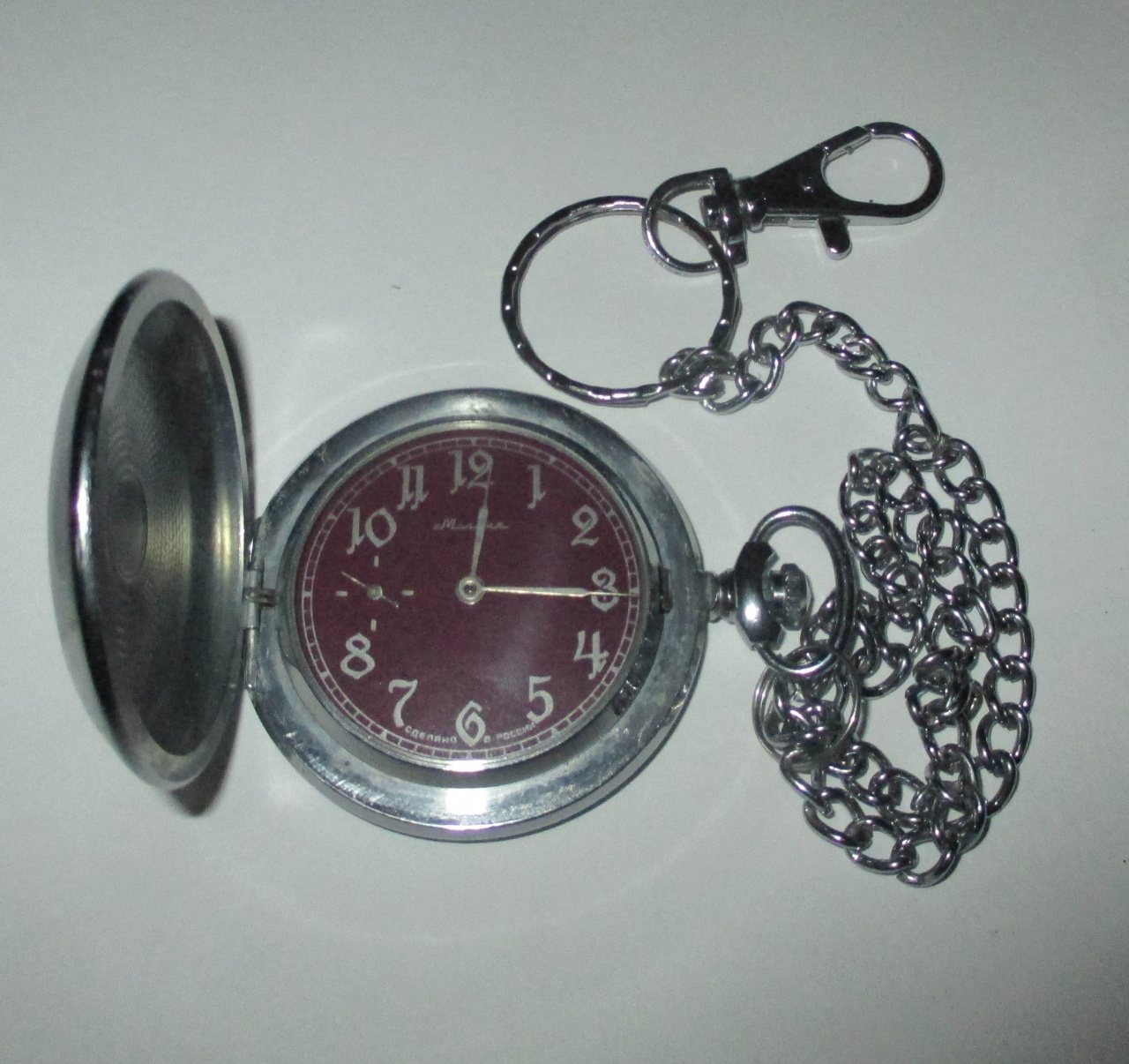

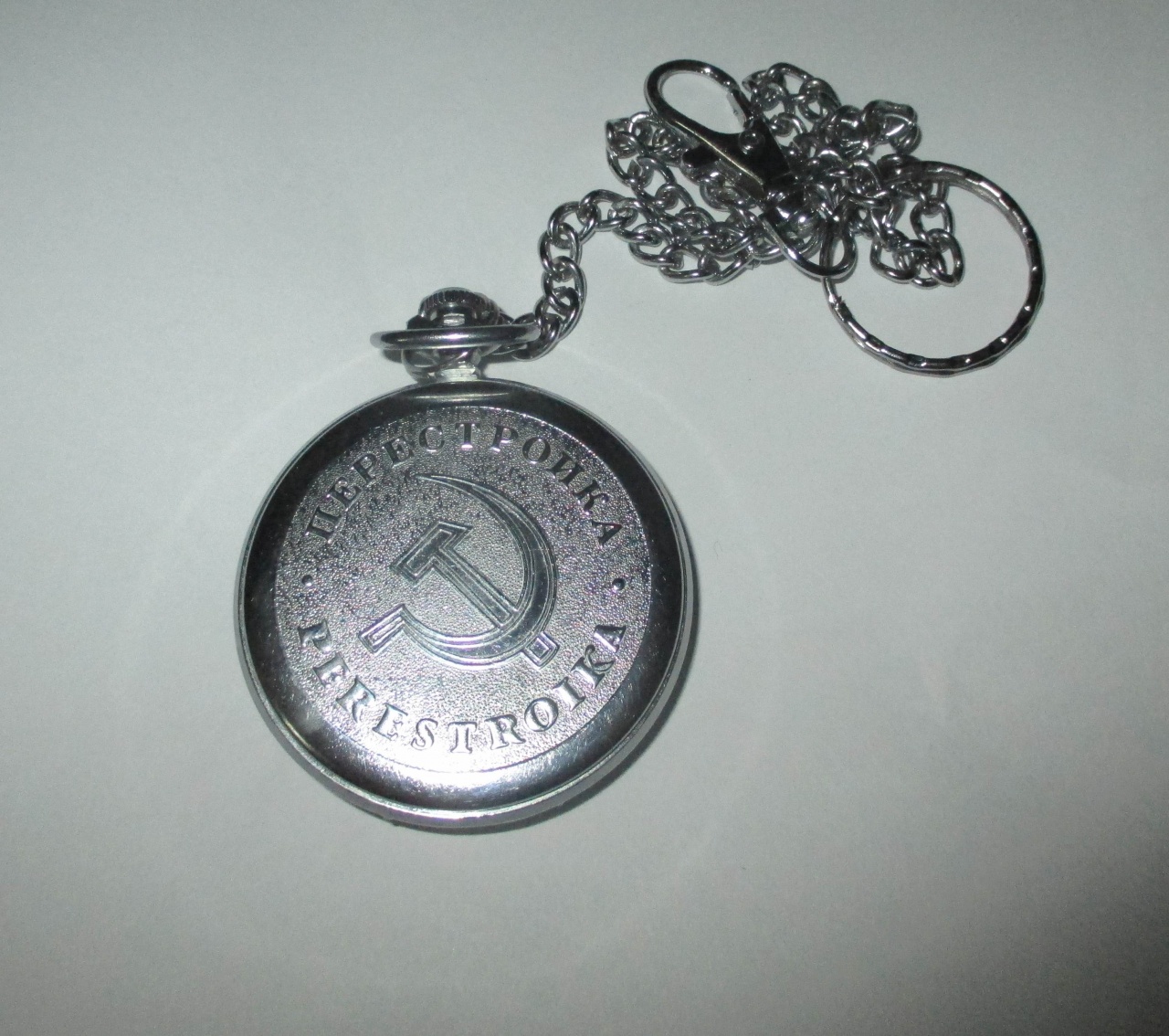

Отремонтировали мою "Молнию" (про которую писал выше)
500 часы, 500 ремонт (замена баланса+замена секундной стрелки),50 цепочка. Итого 1050 руб за часы. Не скрою, что часы уже российской сборки, но..., 18 камней. Меня радуют, хоть я хотел не такой циферблат, а серый.

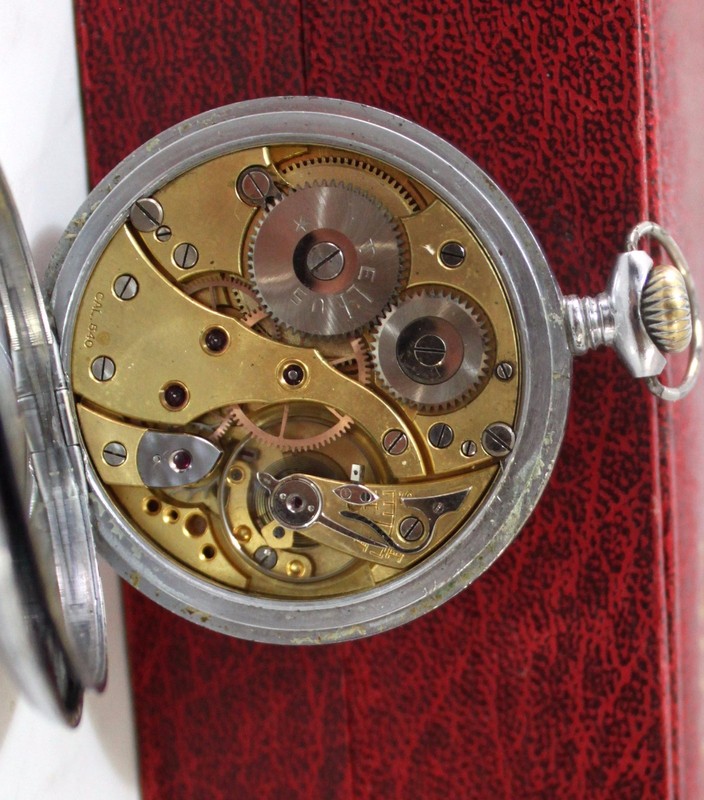

Сообщение от Gukong Посмотреть сообщение
Совсем не красиво(
На самом деле я боюсь, что это не золочение, а просто фрезеровка под "яблоко", легкая полировка пастой ГОИ, и, наверное, тонкий лак сверху. Золочёные механизмы имеют немного другой цвет и фактуру.
Да и перебор тут с синением, шрифтами, гравировкой и пр. Матрёшка вышла.
Золочёные механизмы выглядели примерно так (теллус с механизмами аналогами 620-го, заказанными у кортеберта):
И сам кортеберт
