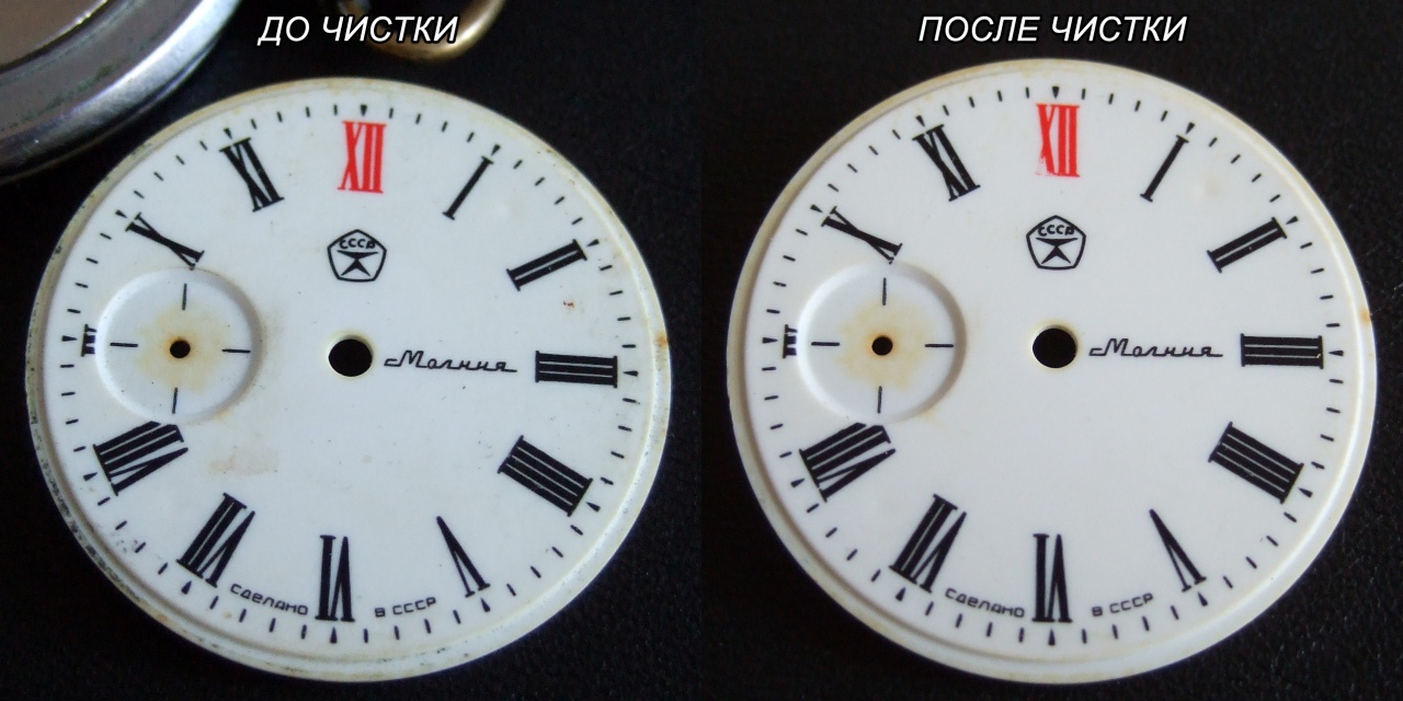

Вчера почистил циферблат после суток отмокания в мыльном растворе. Чистил ватным тампоном, прямо в том же растворе. Серые пятна стер, желтые остались. Я очень расстроился, выключил мобильный телефон, приглушил в комнате свет и музыку, устремил взгляд в даль и по моей щеке скатилась скупая мужская слеза, которая, упав на циферблат, разъела кусок краски на цифре "XII":

Мама дорогая.....Достаточно было под проточной водой руками намылить аккуратно и смыть.Возьмите ватную палочку намочите бензином и аккуратно потрите ту зону циферблата где ржавчина.

Это не ржавчина.

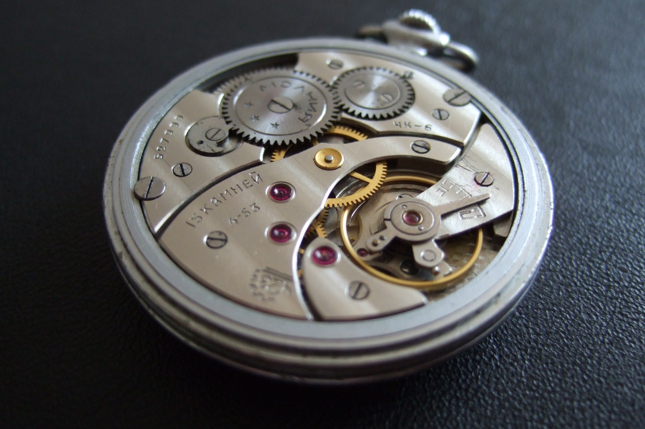

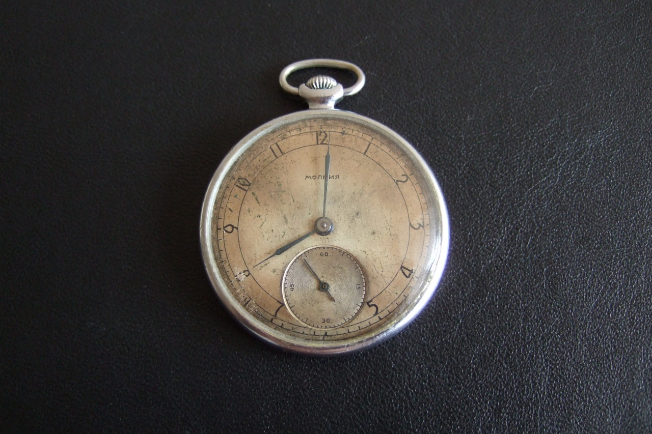

Ну чтож, приехал донор механизма 3601 (ЧК-6):

Тикает уже больше суток, погрешность пока не замерил. Мех вот в таком сохране:

Мост баланса, по-моему, меняный - не сходятся грани волн + сам мост тоненький и не имеет такой фаски как на остальном мехе.
Итак, все запчастюли в наличии, осталось собрать воедино:
