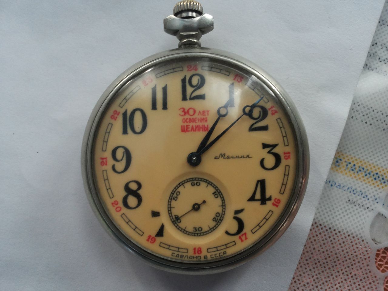

Редкие?
ID:	1207475   Нажмите на изображение для увеличения

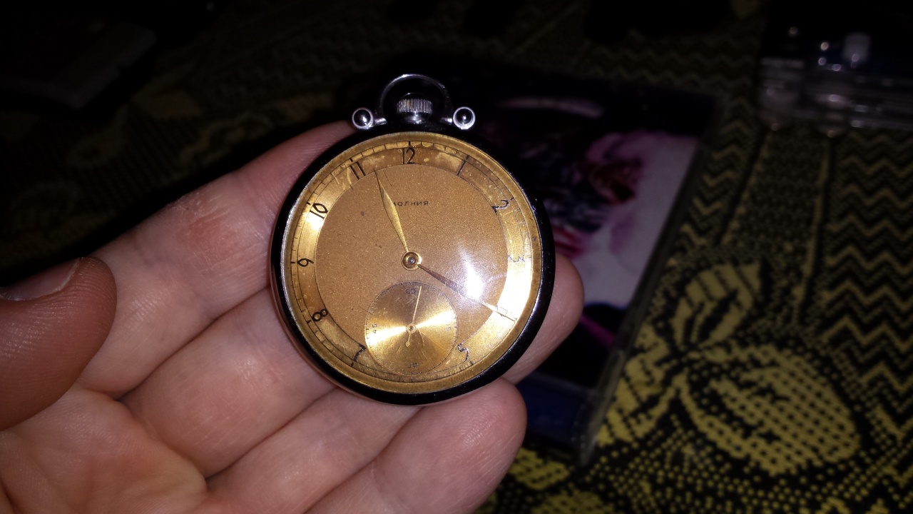

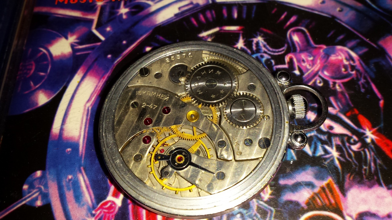

Попалась сегодня.Корпус нестандартный(или переделаный),в каталоге молний есть такой же.Нет клейма завода, в надписи 15 камней буква А зазеркалена( так же и в каталоге).Интересно корпус вариант исполнения завода или мастерских?
ID:	1208730   Нажмите на изображение для увеличения

Сообщение от qwerty987 Посмотреть сообщение
Редкие?
Может и редкие, но не ценные. Т.к. редкость только в надписи на цифере и разновидности крышки.
Сообщение от Nikolay 1 Посмотреть сообщение
А что за каталог?
