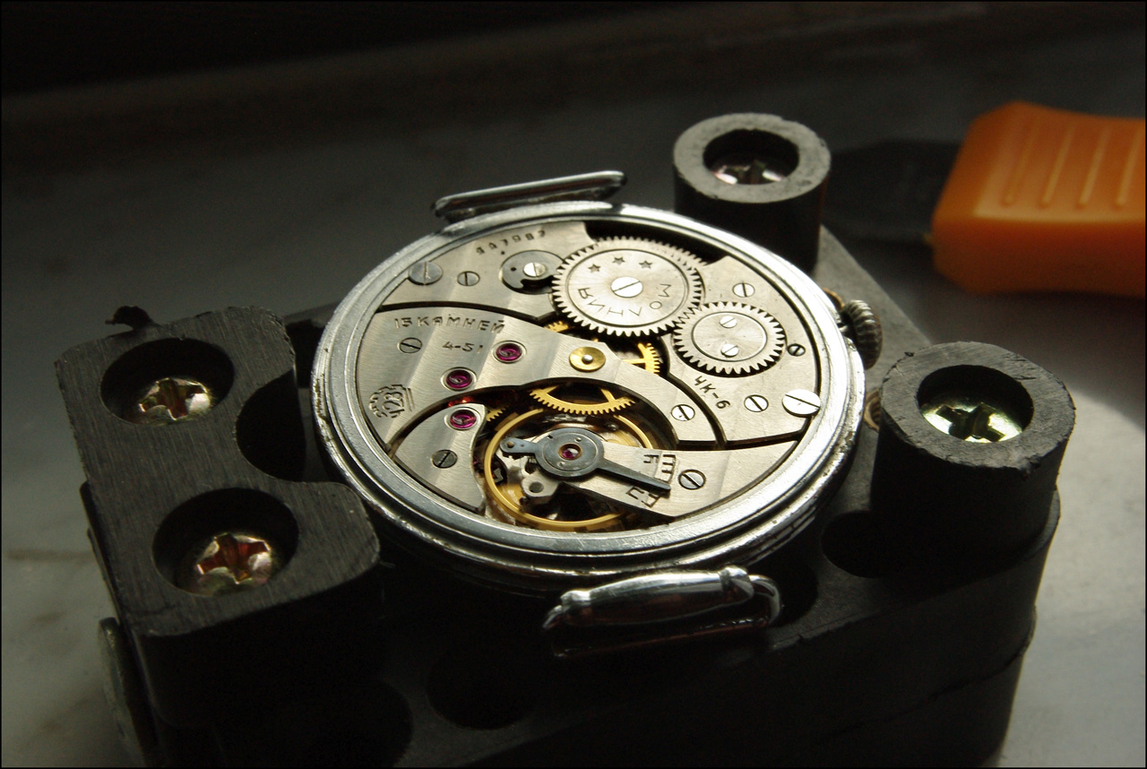

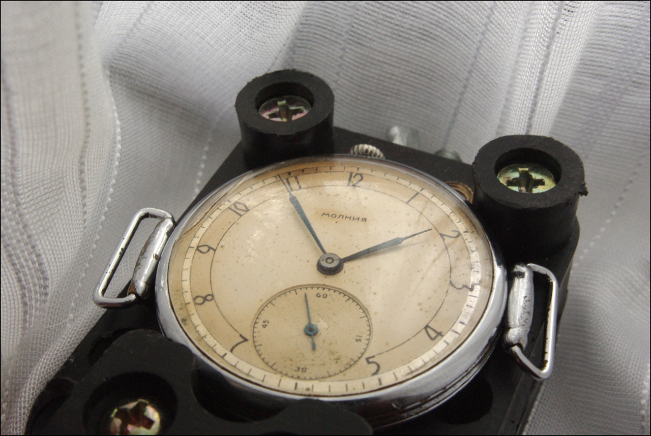

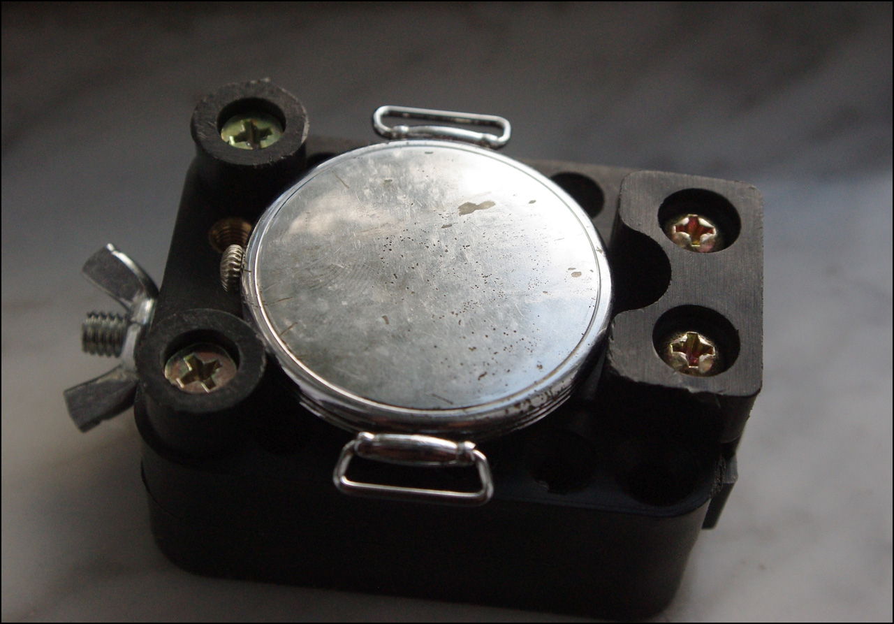

появилась в хозяйстве первая "Молния", не рабочая, но в принципе тикает иногда -- видимо, сломана ось баланса или что-то в окрестности. Как вам состояние, стоит восстанавливать? Мне показалось что механизм родной, не сборный, и внешне в неплохом состоянии:

надо на переборку отправить, мех нормальный, корпус - артельная переделка из карманных в наручные, немного потёртый, но норм в целом, можно на перехром отправить
