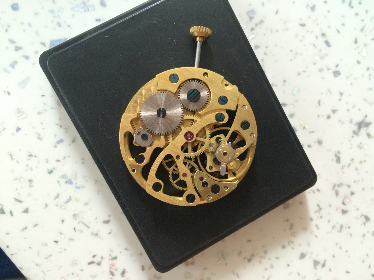

Товарищи, подскажите что это за аппарат и помогите подобрать корпус из нержавейки. Наружный диаметр механизма 36,5мм.
Вроде молния 3602 скелет или я ошибаюсь?

Да, 3602. Ее кто-то испортил... Неплохо будет накрыть никелем, иначе все скоро потемнеет.

В каком смысле испортил?
Она вроде с завода такая

Сообщение от Lty37 Посмотреть сообщение
Очень сомнительно. Криво попилены мосты.

Сообщение от nevenbekriev Посмотреть сообщение
Сообщение от UglyPinokkio Посмотреть сообщение
Нет, это заводской вариант, всё верно. Был такой период на закате истории завода, когда и мосты не покрывали. Подойдёт корпус под unitas 6497/6498. на ебее есть баксов за 30.
