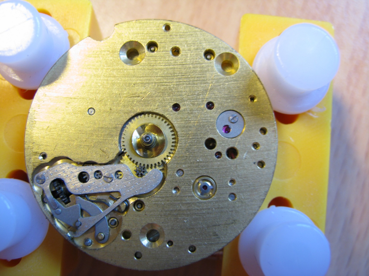

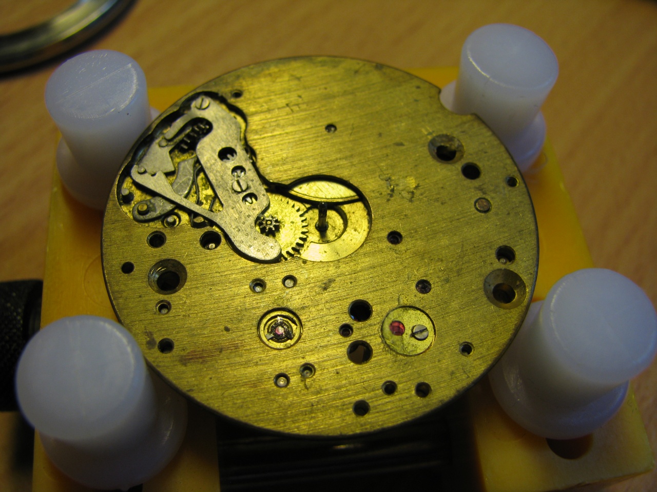

2 камня баланса, 2 накладных, 2 на вилке, 1 качения, 2 анкерного колеса, 4 колёсной передачи, 2 секундных = 15.
Именно так. Плюс накладные камни анкерного колеса и центральный камень на минутник = 18. Накладные - сталь, центральный - латунь = 18-3=15
Могу поднять циферблат, если кому-то интересно. Я думаю, инкаблок там есть.
Мне кажется, для форума это было бы полезно. Да и понятнее будет - гибрид или нет.

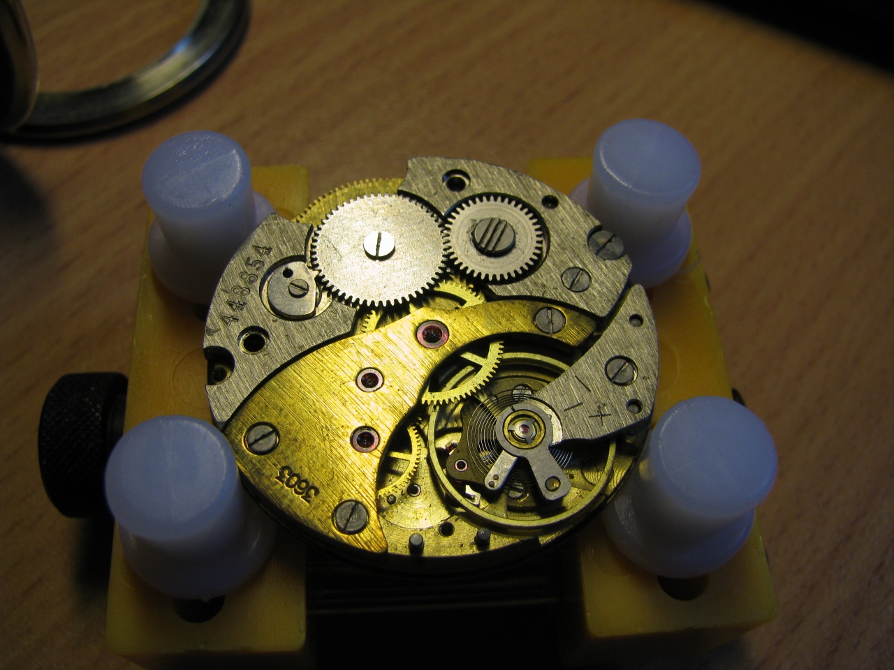

Оказался сломан винт крепления циферблата, за одно и поменял.
Сообщение от zavarow Посмотреть сообщение
Есть еще вот такой донор.
