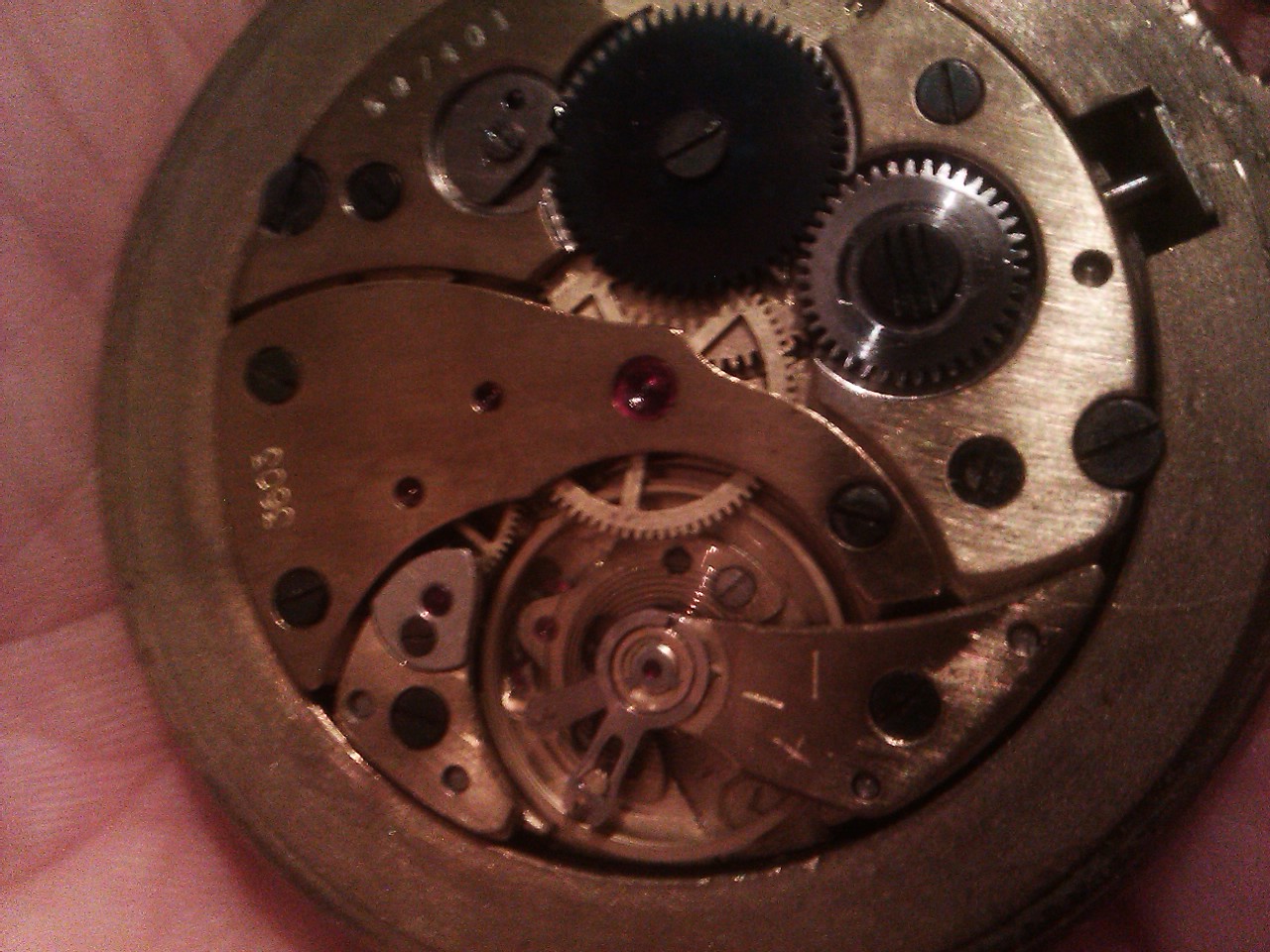

Есть вот такой гибрид

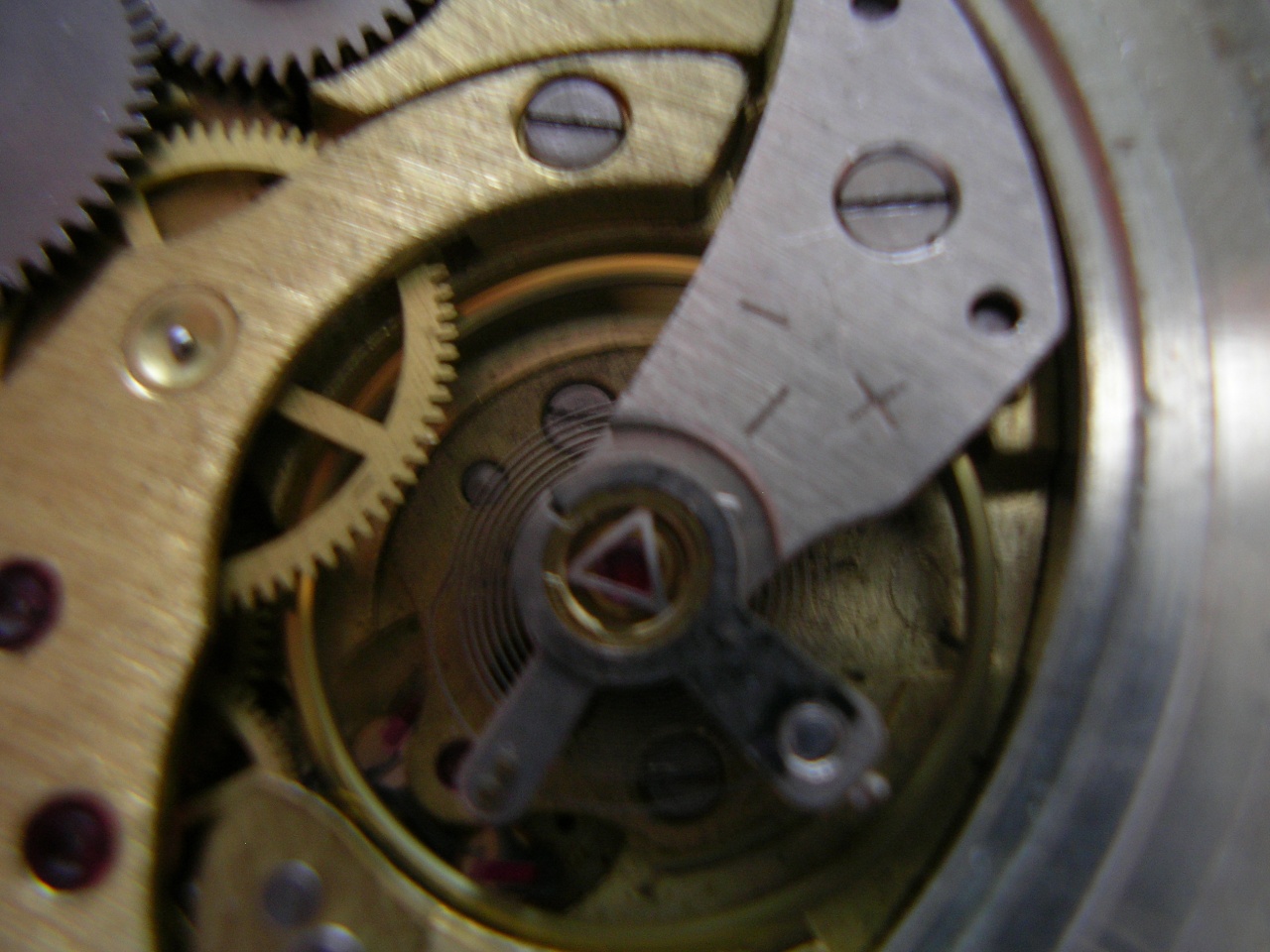

А у меня такой гибрид.

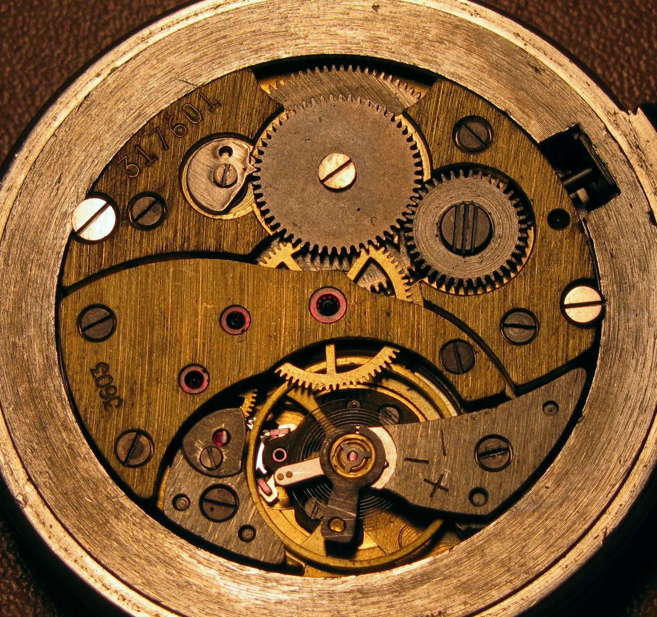

Мой не до наблюстученный.
Так весь цимес в инкаблоке на платине. Клейма на мостах могут и обмануть.
А вот это действительно гибрид - поздний желтый мех и ранний инкаблок (Молния или Заря).
