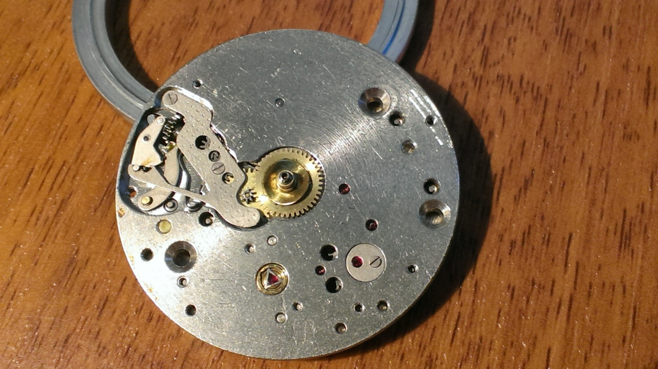

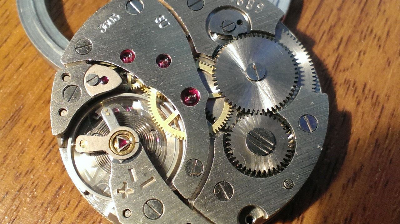

Сообщение от oldfox Посмотреть сообщение
От маяка. Но хрень получается, на платине амортизации-то нет.
Не от маяка, а от зари... И с амортизацией там было все в порядке...
На платине делалось отверстие и платина становилась почти такая же как и у 3603...
В начале этой темы - даже фото выкладывали:
http://forum.watch.ru/showpost.php?p...&postcount=504
Для сравнения - вот платины Молнии 3603 начала 80-х:
ID:	1002725   Нажмите на изображение для увеличения

Сообщение от Bloodhund Посмотреть сообщение
Вообще-то у вас как раз от зари инкаблок. У оригинального 3603 он "лепесткового" что-ль типа (не знаю как точно описать) а у зари треугольный. И мост баланса характерной для зари формы - см. стр 53 документа у меня в подписи. Хотя вот было кем-то высказано мнение, что первые инкаблоки на молнию шли с Зари. может ваш 3603 и может служить подтверждением, - уж больно хорошо вписан инкаблок в платину.
Это не мнение, это факт - на первых Молниях 3603 а начале 80-х стоял именно треугольный инкаблок, но он себя плохо показал в эксплуатации и через несколько лет был заменен на более современный и удобный.
Ну, о факте можно говорить только если каталог есть, или там книженция какая никакая. А пока это пусть и сильная, но теория.

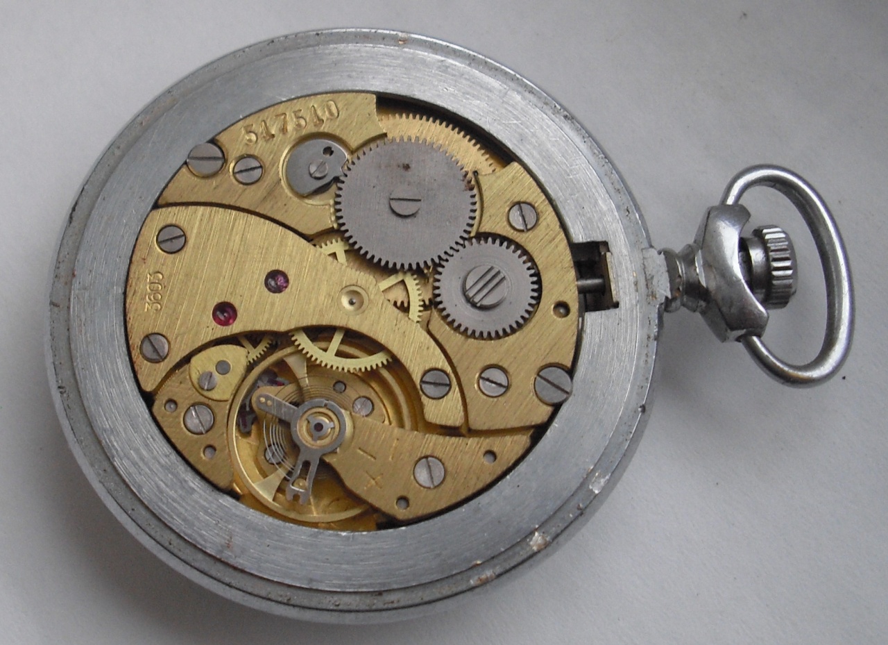

Старый 07.05.2015, 23:37
Chasy18 Chasy18 вне форума
Регистрация: 19.06.2011
Адрес: Россия, Калуга
Сообщений: 496
Сказал(а) спасибо: 537
Поблагодарили 421 раз(а) в 183 сообщениях
Моя 3603

3603, 13 камней, желтый поздний мех.
Ни разу не встречал желтый 3603 на 16 камнях, хотя 3602 такой был.
