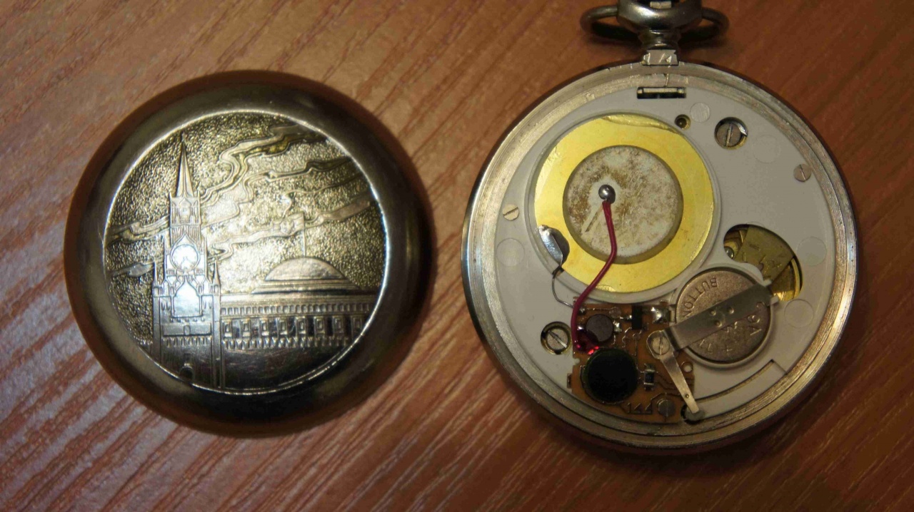

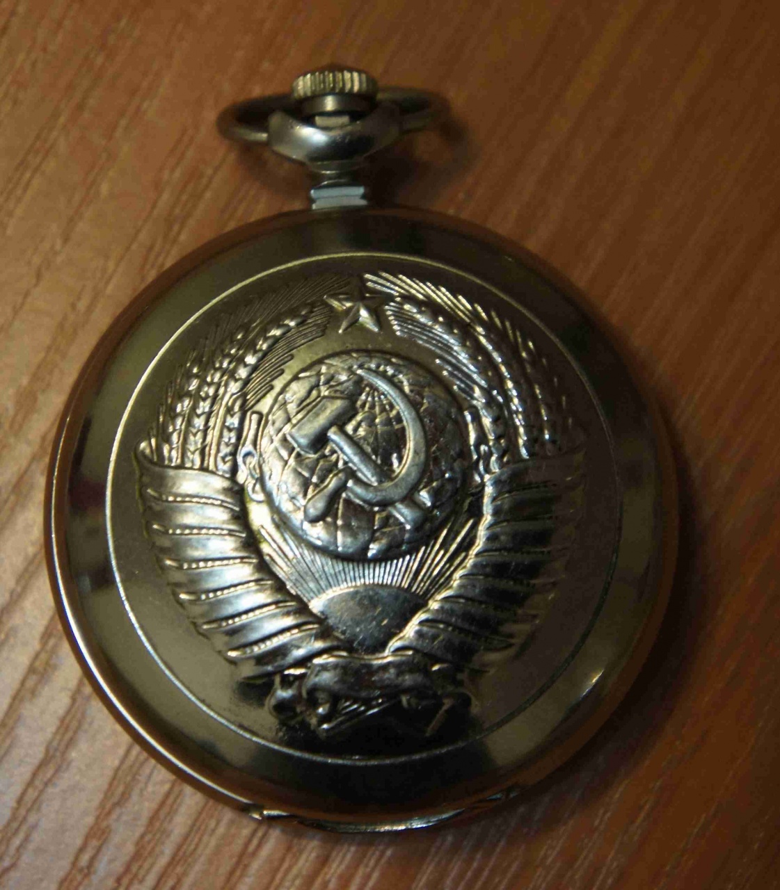

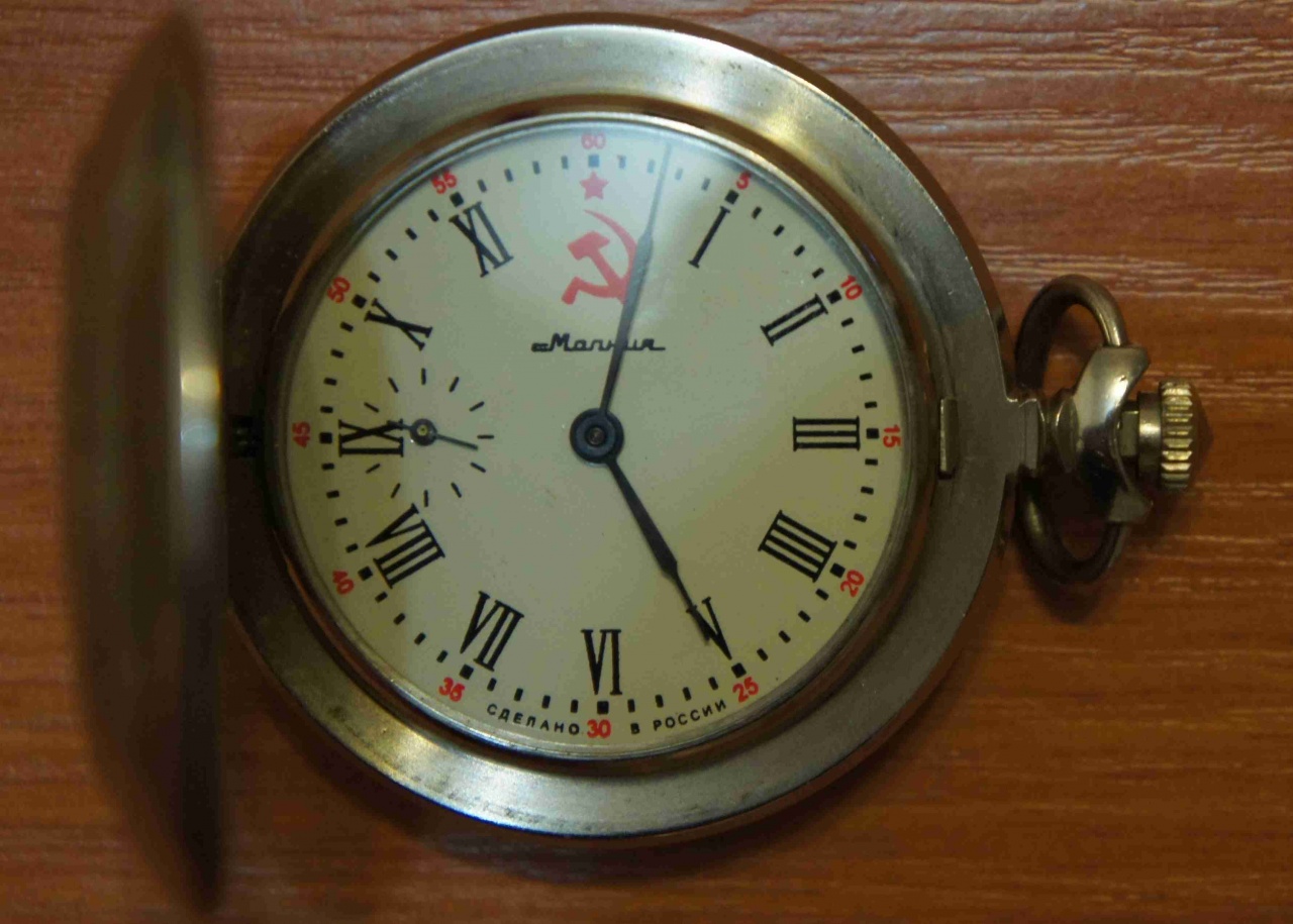

Недавно попались такие часики.Исполняют гимн.Правда не очень громко.

Сообщение от Eess Посмотреть сообщение
А продемонстрировать звучание Вы не могли бы? У самого подобных часиков нет, к сожалению.
