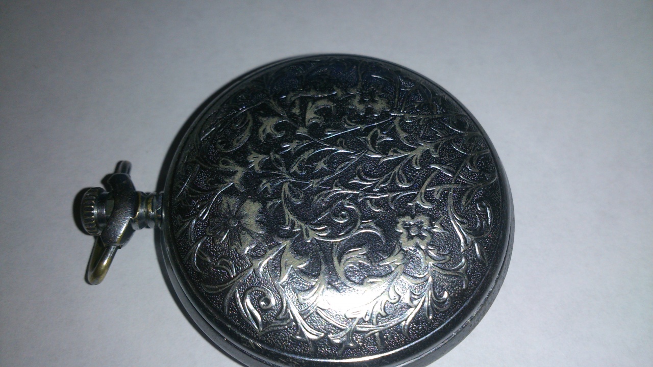

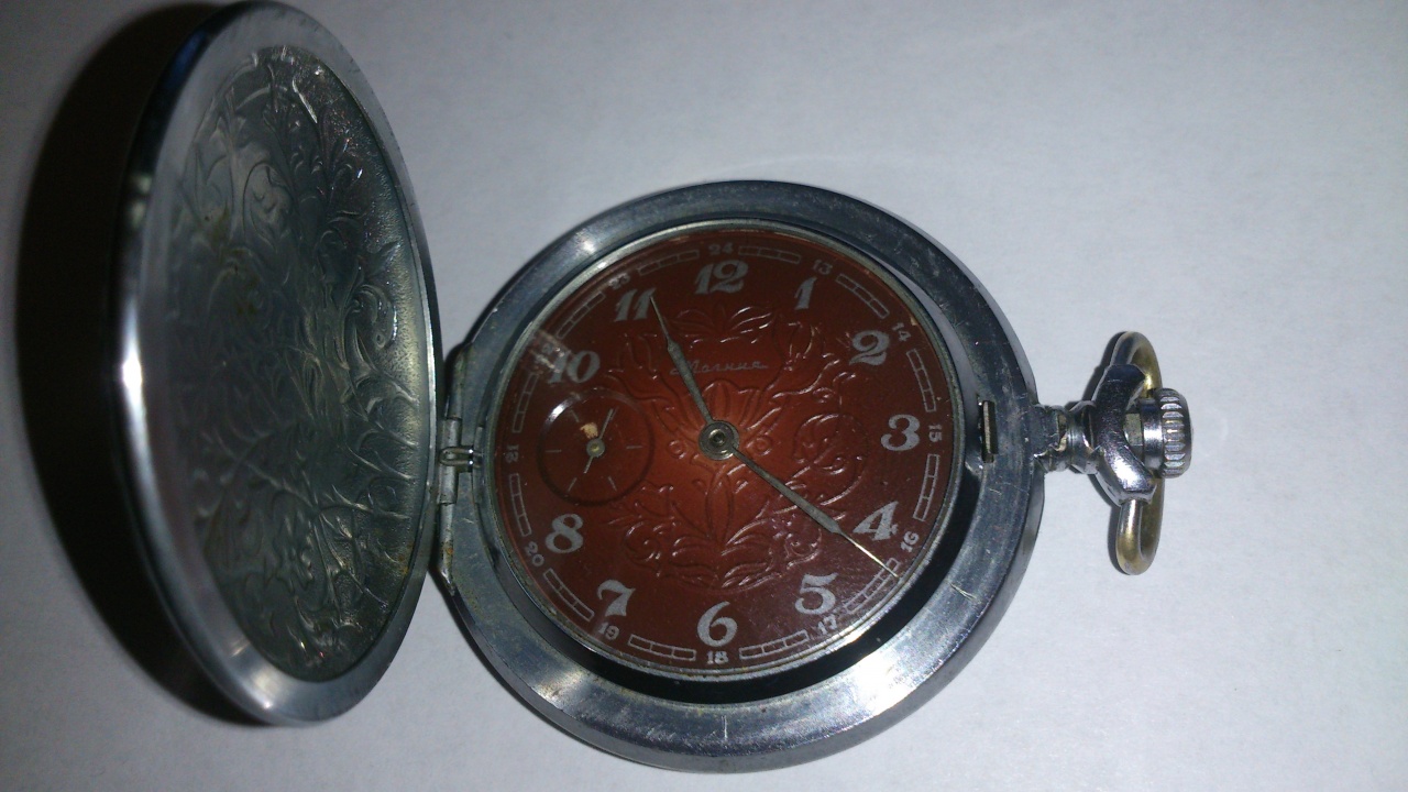

Подскажите пожалуйста за сколько можно продать такую молнию,часы ходят,механизм 3603

Поблагодарили 2,930 раз(а) в 1,218 сообщениях
за такую сумму, что лучше и не продавать.

Сообщений: 2
ну 1000 хотябы можно,мне то они не нужны

Сообщение от Kommynist Посмотреть сообщение
На 2 делите.
Были бы в Самаре ради механизма забрал.

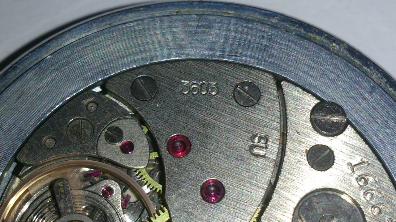

механизм 3603
Это - мост от механизма 3603. А сам механизм вы не показали - обрезали зачем-то.
