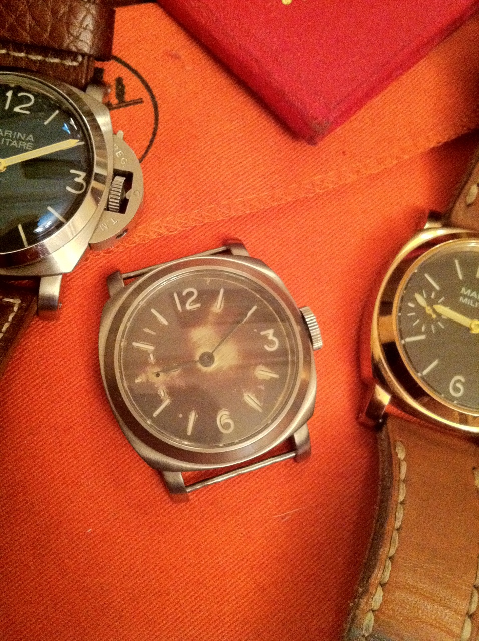

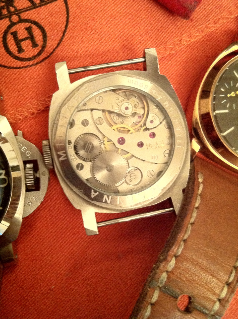

Вот полностью рабочая молния.
Встала отлично, а главное быстро и без особых усилий...
Главное не забыть поставить кольцо!
Стрелки не Люминова,(часы и минуты не подошли от Сигала 6497, а секундная будет вылетать..) но это, так сказать - "тест", т.е все встаёт, все работает.
Далее будем думать что можно интересного придумать)...

друзья, добрый день. прошу консультации. купил Молнию, 50-х годов ещё. вот теперь думаю что с ней делать. хочу в корпус 1950 поставить, тот который 47мм. правильно ли я понимаю,что нужно переходное кольцо и стрелки для механизма покупать? и совпадут ли посадочные размеры секундной стрелки с циферблатом 39,5 мм или тоже циферблат отдельно докупать? ценник на http://nightwatchparts.com/index.php...3c8f9fdf246b73 что то не обрадовал. можно ли мех. вставить в корпус, например от getat?
спасибо всем заранее за ответы

переходное кольцо не подойдет точно. оно для корпуса 45 мм скорее всего, в 47 мм будет болтаться.мастер мне еще дополнительно изготавливал переходник, т.е . мех.- кольцо- переходник - корпус. Праще выточить из корпуса молнии,
здесь:http://forum.watch.ru/showthread.php?t=96928 описано. Стрелки от ММ к молнии тоже не подходят, в этом топике выше автор писал. а цифер лучше двухстрелочный заказать, я так сделал.

спасибо. засада небольшая. тему уважаемого babangida я читал, смотрел. но вот хочется мне корпус 1950 и стрелки под золото double pencil,и цифер состаренный (в идеале коричневый с бежевыми или коричневыми цифрами-метками http://nightwatchparts.com/product_i...3c8f9fdf246b73)
придётся искать мастера и точить Молнию скорее всего. а в корпус от Getat встанет это всё потом, если подгонять точняк под него? и как с заводным валом и креплением З.Г. к нему?

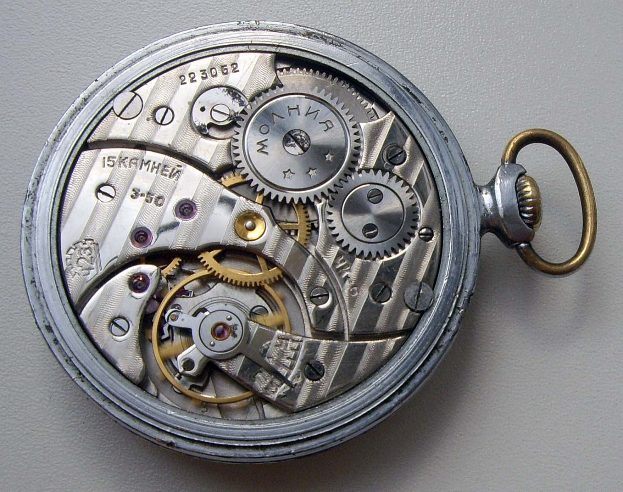

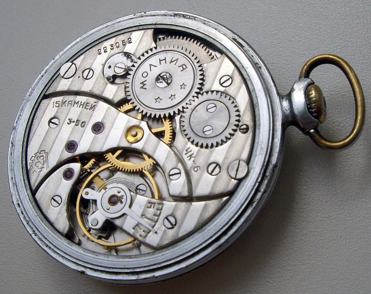

вот что есть
мех то красивый

Сообщение от Alex Mart Посмотреть сообщение
А зачем мастера? Молнию точить? Я напильником сам точил
Вал лучше купить от Юнитаса, мне Тат за 3$ продал, у него есть. Он уже с нарезанной резьбой, резьба такая же как у ЗГ. Потом надфилем сточить с Юнитасовского вала лишнее - получится вал для Молнии
