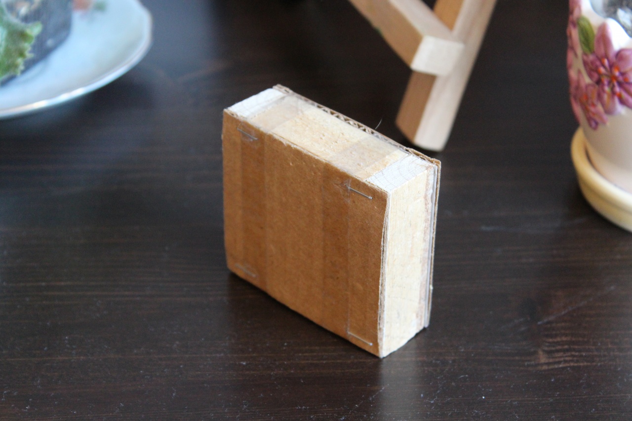

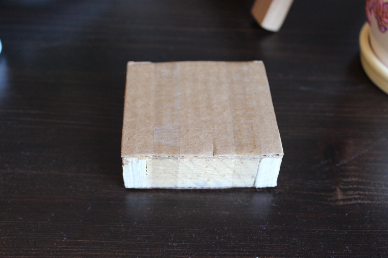

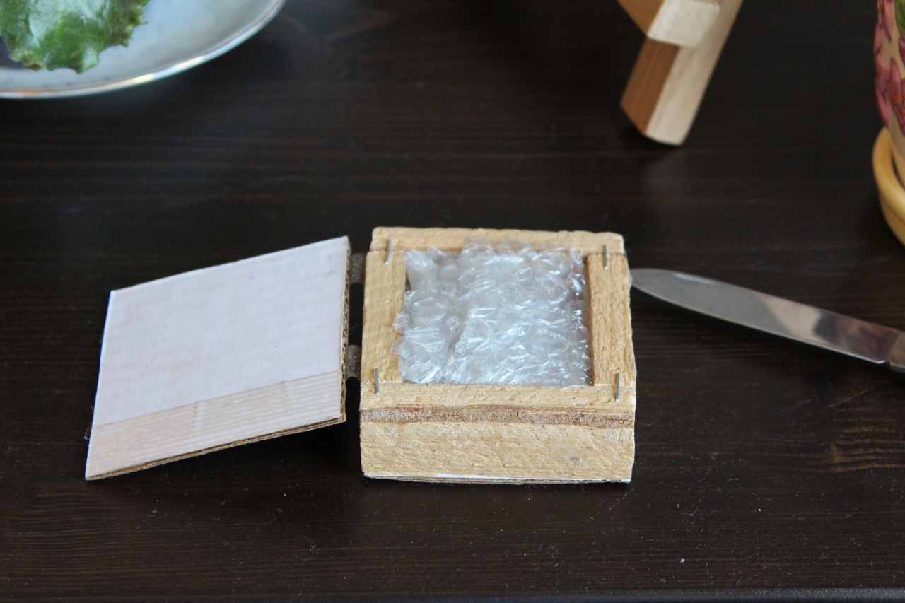

А вот извольте-ка посмотреть <S>на этот остров, остров где всё у нас есть</S> на Искру 2 квартала 55 года. Более ранняя мне не попадалась (вроде как её только в 55 и начали производить, так что теоретически более ранняя это 1-55). Мост баланса, увы, не родной, буду искать донора. Отдельная история, как она была упакована, мне очень понравилось.

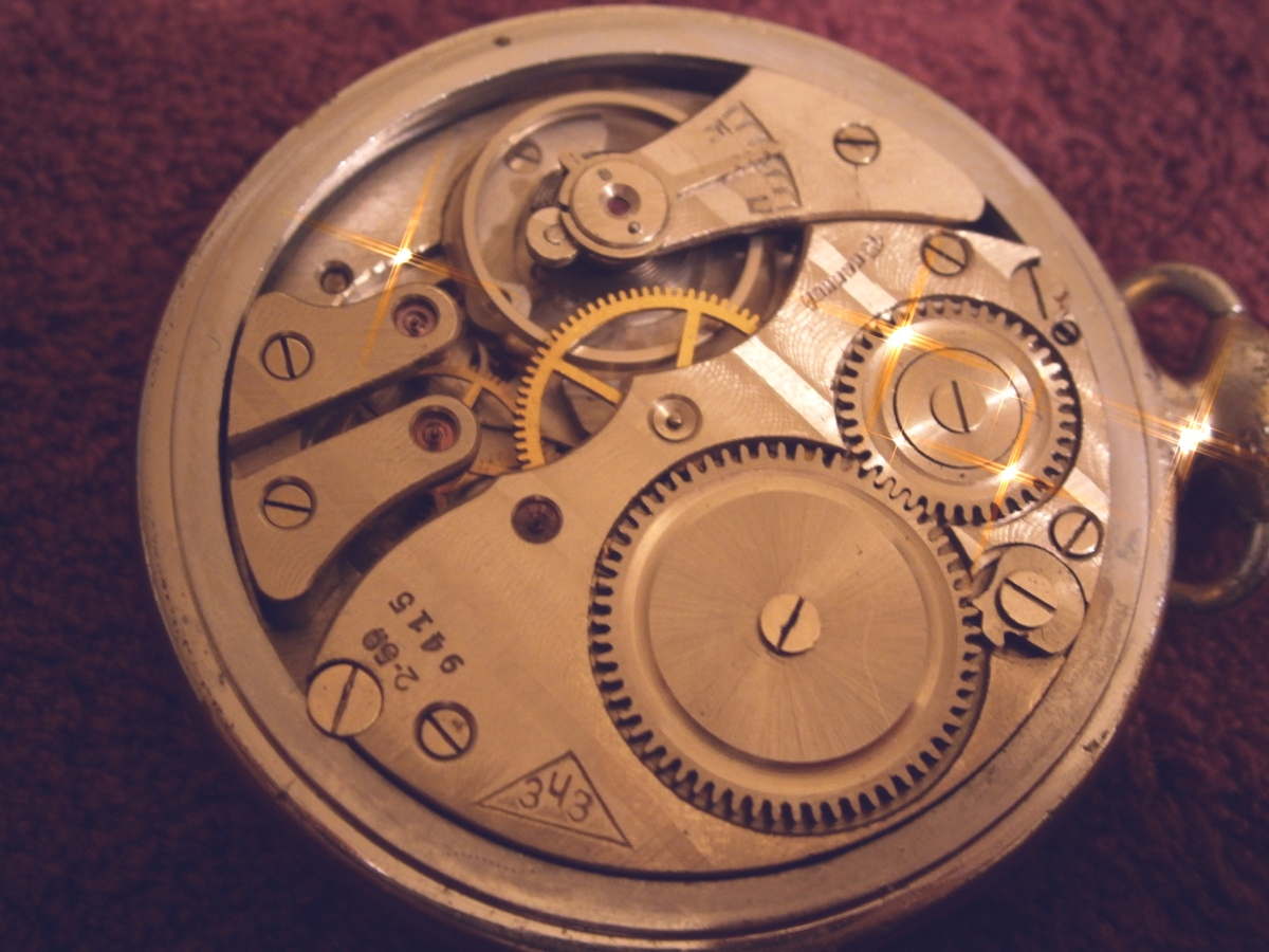

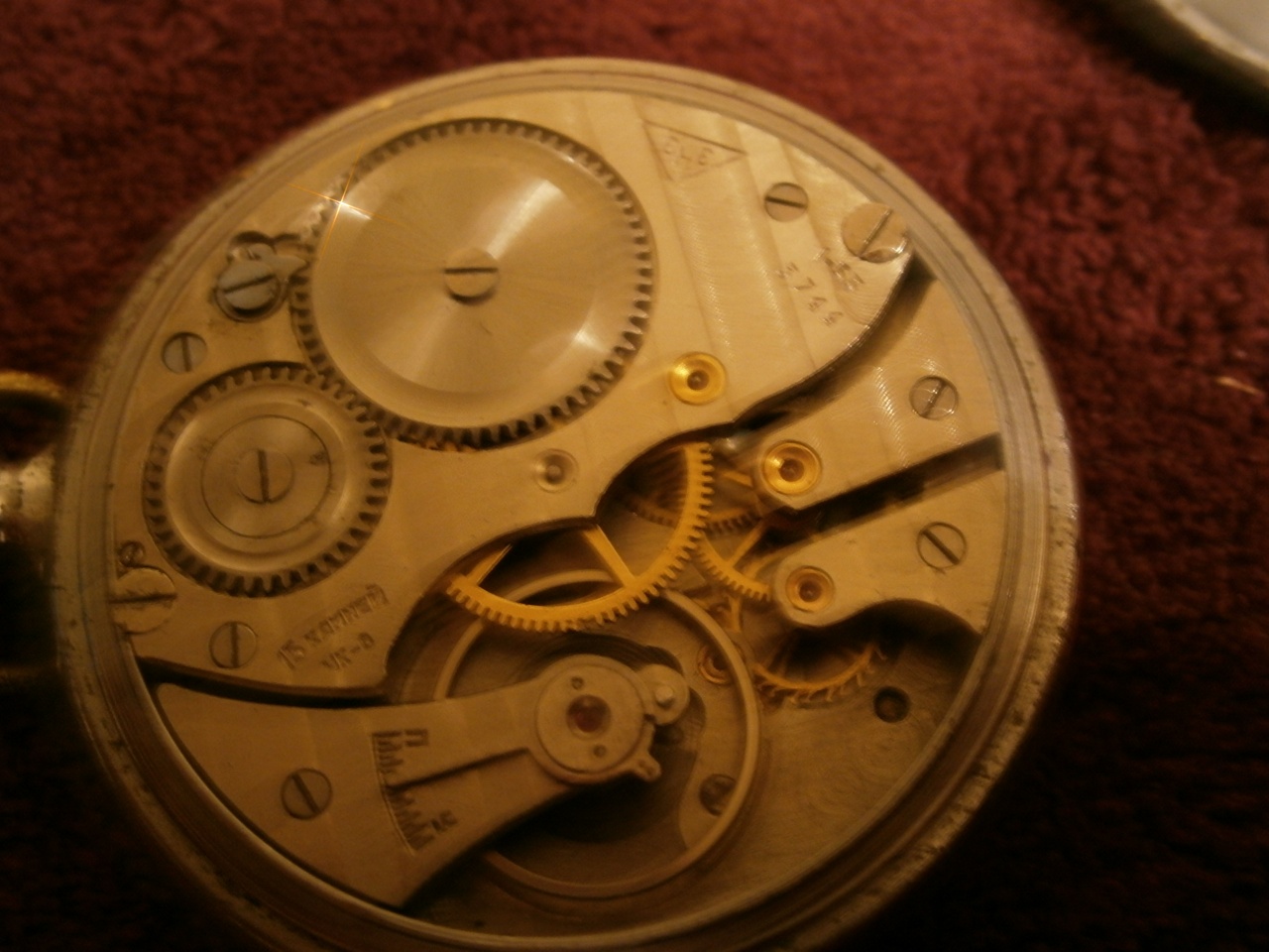

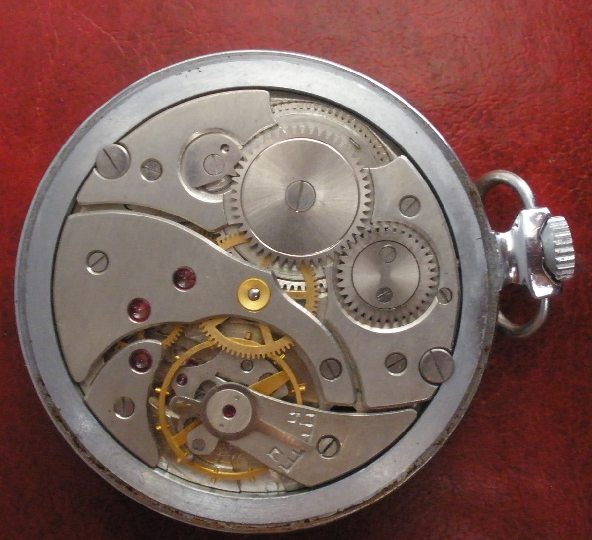

Сообщение от oldfox Посмотреть сообщение
Могу поспорить на 2 ваши самые старые по дате выпуска и в лучшем состоянии молнии (пересыл за мой счёт), что там не всё родное. Ставку можете увеличить.
Страница номер 25 - 1966 год, 1 квартал, ЧЧЗ,Молния То о чем речь. Смещение полос при всех родных запчастях. Шлифовали мосты на механизме не в сборе, а каждый по отдельности, вот по этому и есть сдвиг. Более поздние механизмы, без волн, так они вообще потертые куда глаза глядели...
Как я понимаю, Вы желаете прислать мне 2 Молнии? Не откажусь...) Завтра выложу фото 10 Молний, и только на двух практическое совпадение волн, на всех остальных типичное смещение.
З.Ы.
Даже в "гайде" увидел пару своих Молний, кропотливая работа, но упущен еще один вид механизма, который представлялся ту на форуме,
без штампов вообще: "лысый"

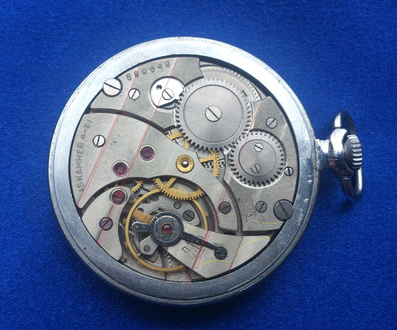

Сообщение от MAD TILER Посмотреть сообщение
Желаете прислать мне 2 Молнии? Не откажусь...)
Это соглашение на пари? Ок. Потратил ровно 5 минут на форуме аукро (исходные объявления можете найти гуглопоиском по фото).
Я так понимаю, по вашей теории, это всё брак?
1. 56 год, ЧЧЗ, http://www.peeep.us/68ef466d - полное совпадение волн (не только гребней, но и направления фрезеровки, хорошо видно по бликам) моста барабана, центрального моста и нижнего моста. Мост баланса хоть и совпадает по гребням, направление фрезеровки по бликам видно, что не то (заменён).
2. 55 год, ЧЧЗ, http://www.peeep.us/221fb369 - моста баланса нет, остальное идеально совпадает.
3. 55 год, ЧЧЗ, http://www.peeep.us/93b4e4e7 - аналогично 1-ому случаю - полное совпадение волн моста барабана, центрального моста и нижнего моста (мост баланса заменён).
4. 62 год, ЧЧЗ, http://www.peeep.us/b12a26f0 - аналогично 1-ому случаю - полное совпадение волн моста барабана, центрального моста и нижнего моста (мост баланса заменён).
5. 61 год, ЧЧЗ, http://www.peeep.us/1ac85bbf - аналогично 1-ому случаю - полное совпадение волн моста барабана, центрального моста и нижнего моста (мост баланса заменён).

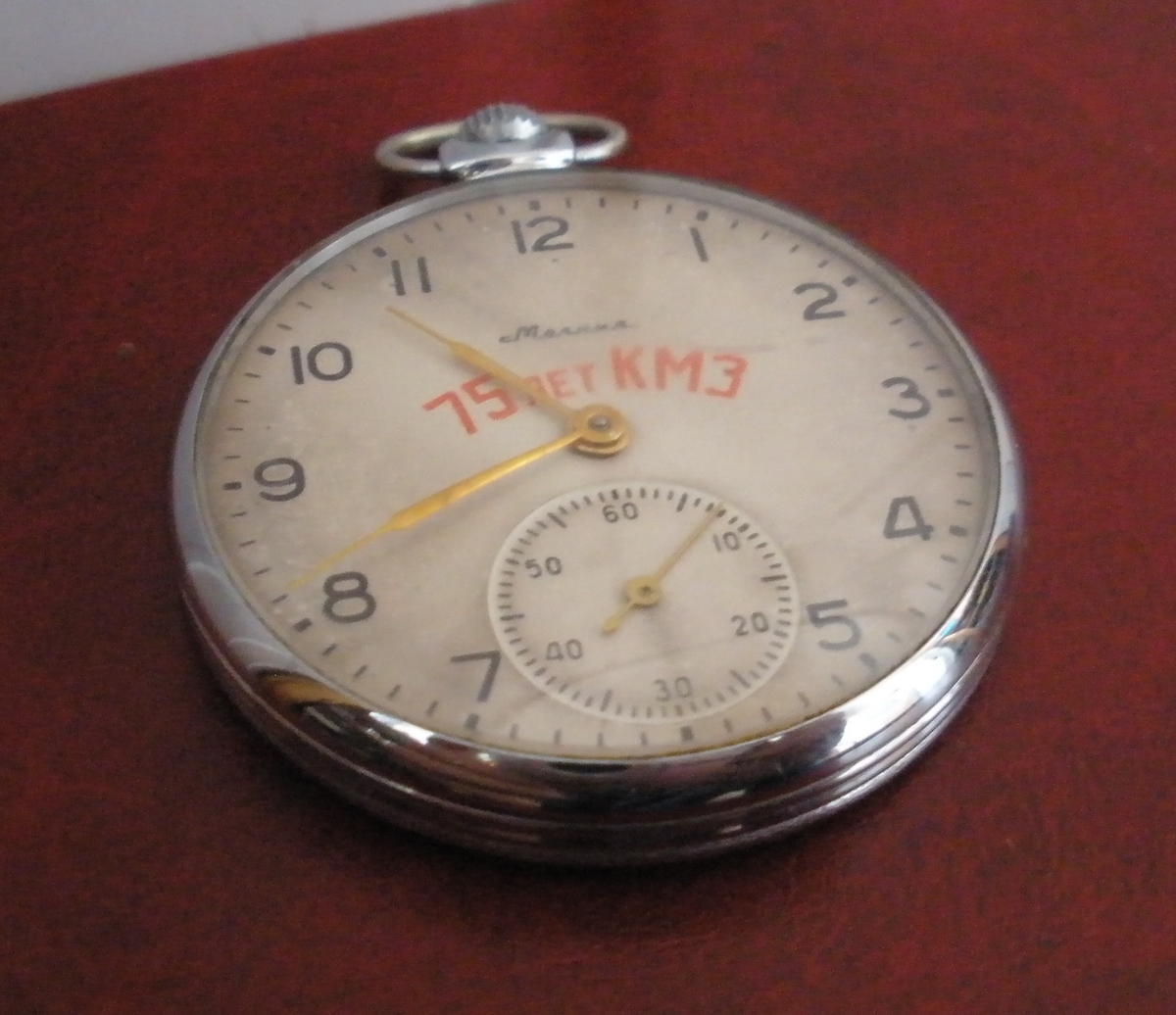

Как вам такая молния.

А что касается искомого случая, после выявления направления волн на мостах, и направления фрезеровки на мостах ясно, что механизм собран из трёх.
Выигранные молнии остаются на вашей совести.
