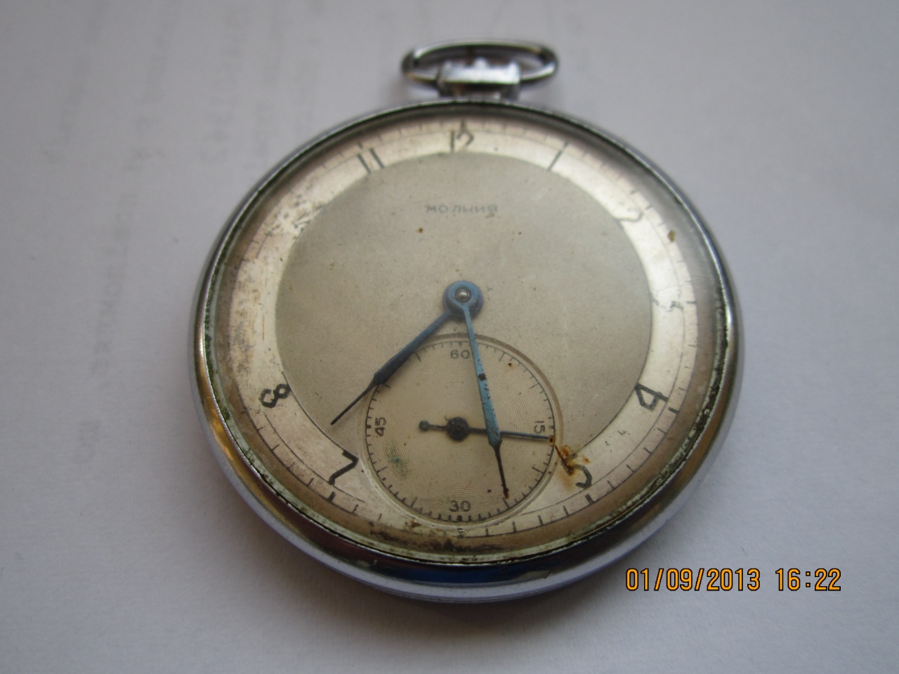

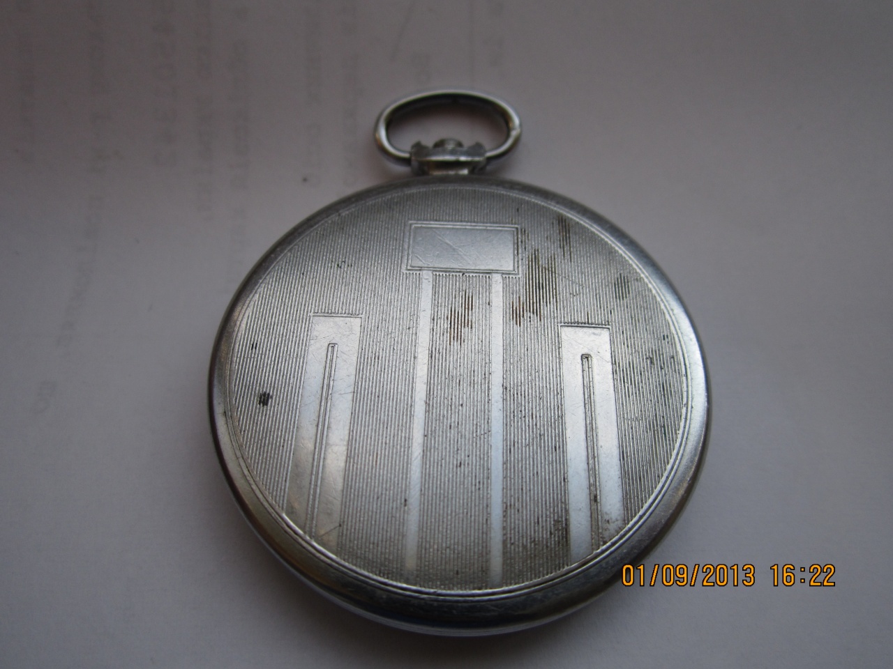

Вот моя "Мплния", только требует ремонта - баланс... Подскажите, сколько может стоить ремонт?[/quote]
А это вам нужно выкидовать деньги на ремонт(если конечно эти часы не семейная ценность)На том же аукуро можно будет купить такие же за 100-200 гривен,ещё и в лучшем состоянии.В зависимости как повезёт.А ремонт примерно столько же будет стоить.

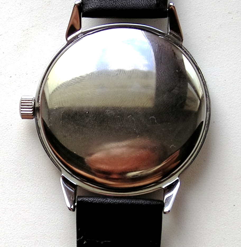

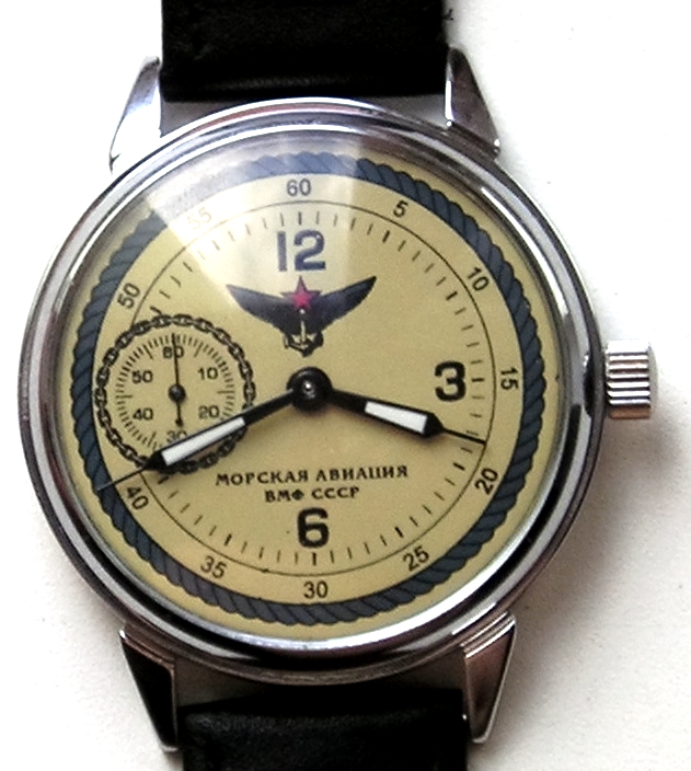

Здравствуйте форумчане !
Приобрел намедни вот такие часы, новодел конечно.
ID:	518294 Нажмите на изображение для увеличения
На механизме Молния. Вопросец: кто подскажет как открывается задняя крышка на часах, у которых задняя крышка не на резьбе или на резьбовом кольце, а просто защелкивается. Никаких проточек по окружности не нашел.
Спасибо.

А заводной вал поставить кроме балланса не нужно?

Смотря что ремонтировать, так бывает думаешь одна проблема в часах, но бывает по ходу ещё что-то вылезет, опять же чистка-смазка обязательна. Цена от 50грн. и выше с учётом замены такого неремонтнопригодного узла в вашем случае под 100грн. Но главное цифер, вы его уже не оживите, прийдётся искать а это ещё статья расхода. Так что поищите близнеца этим часам, возможно не прогадаете.

Если нет лыски (проточки) и вы оч. хорошо проверили сей факт, то попробуйте взять мячик резиновый детский небольшой сильно его придавите к крышке и попробуйте провернуть против часовой, вдруг откроется )
Новодел есть новодел, вроде элементарная операция а уже сюрприз, надеюсь внутри Молния как вам и обещали при покупке.

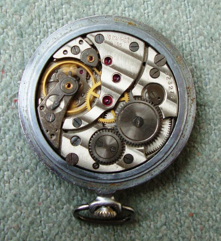

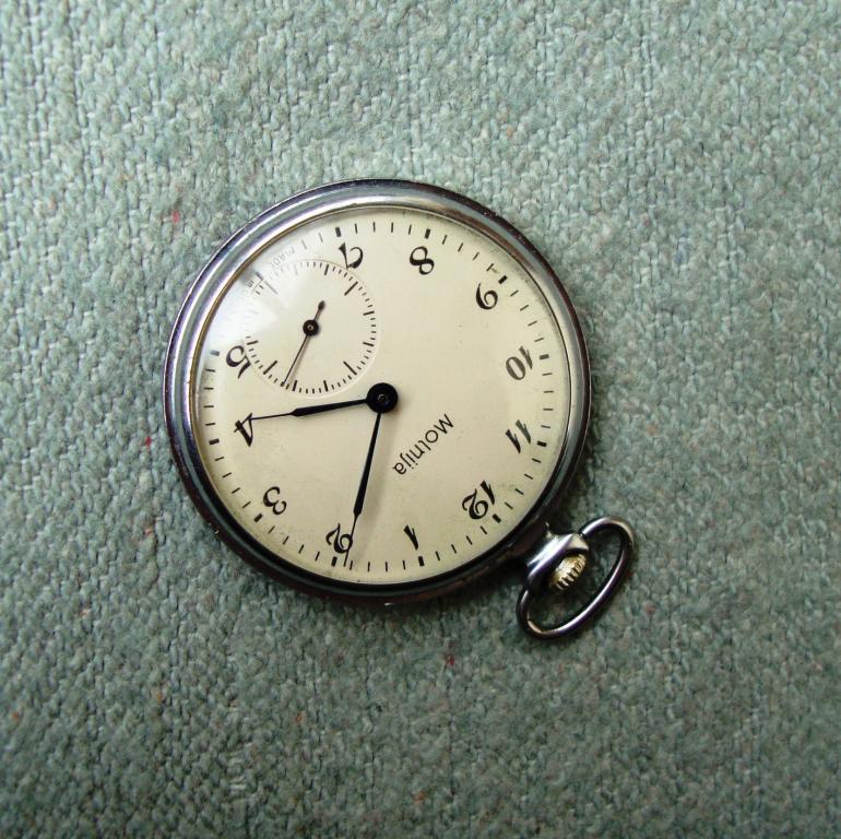

здравствуйте. ваше мнение об этих часих. все ли родное? и какой год изготовления примерно

Хороший экземпляр!60годы,не хватает регулировочного колесика и пружины на мосту баланса,посмотрите тему Восток 2809

это критичный недостаток? без колесикаа и пружинки они будут нормально работать?

Работать будут как часы, в хорошем смысле.
Главное обслужить: почистить, смазать, настроить.

А мост баланса родной разве? Эти часы давно на молотке болтаются.

Мост от "Кристалла" разукомплектованный. Я не знал что эти часы не принадлежат автору выставленных здесь фото, тогда думаю лучше не покупать, всегда можго лучше найти, аутентичнее что ли, но и с этим мостом работать будут. ИМХО
