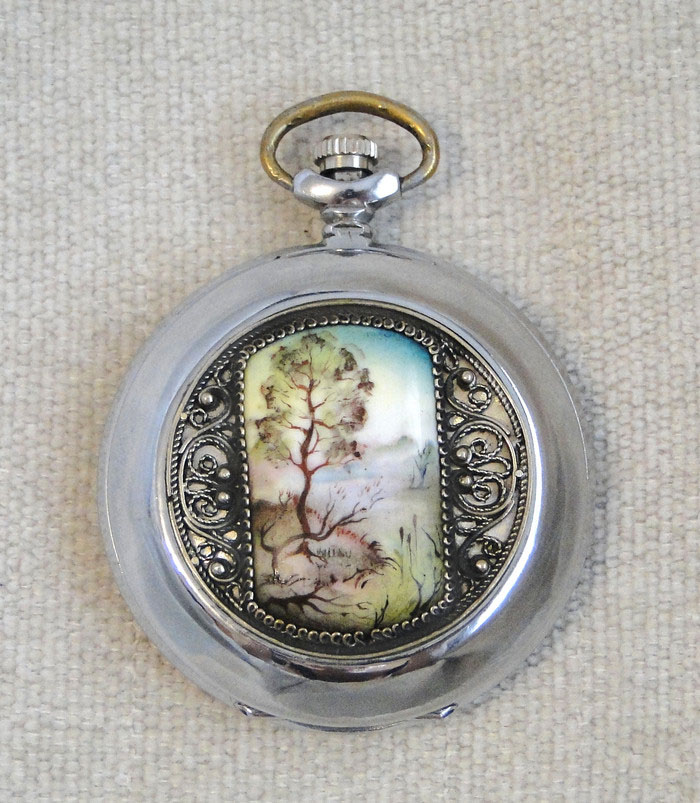

Я недавно вот такую Молнию приобрёл. Подскажите хоть примерно какого они года могут быть? А то в нете я так и не нашёл подобных, а сам разбирать не решаюсь. Интересно, миниатюра в ручную нарисована?
1980-е и позже. Миниатюра hand made, финифть.

Сообщение от Upstomsk1978 Посмотреть сообщение
Возможно, это кварцевая Молния на механизме Полет 2460.
Нет, они не кварцевые.
