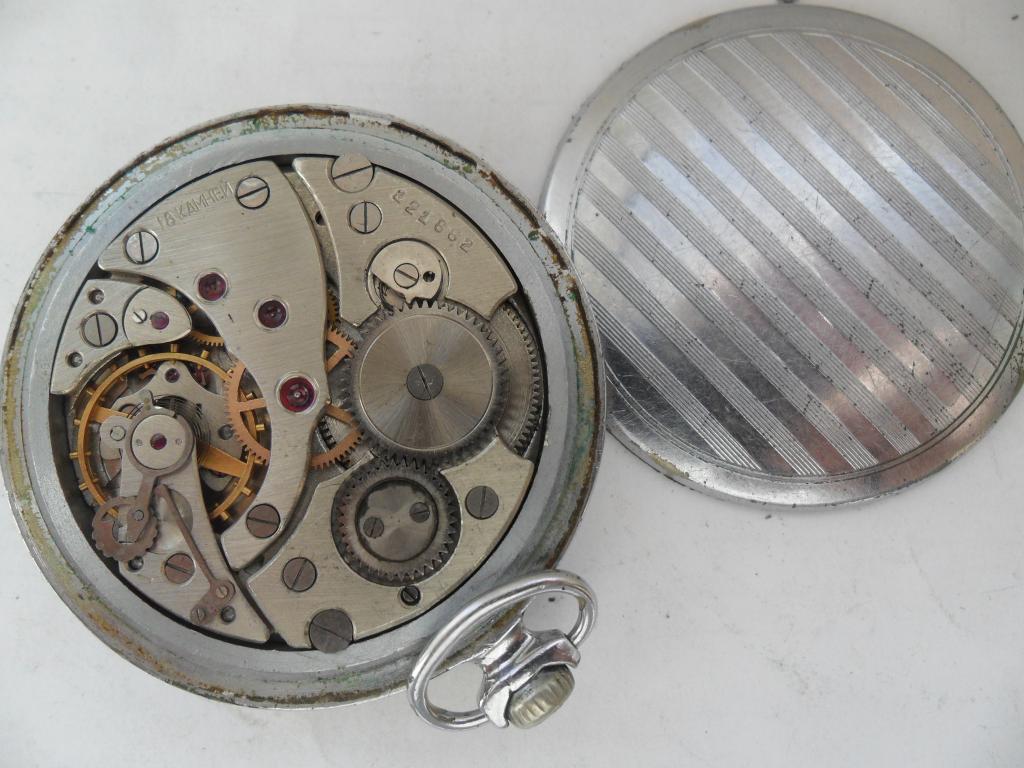

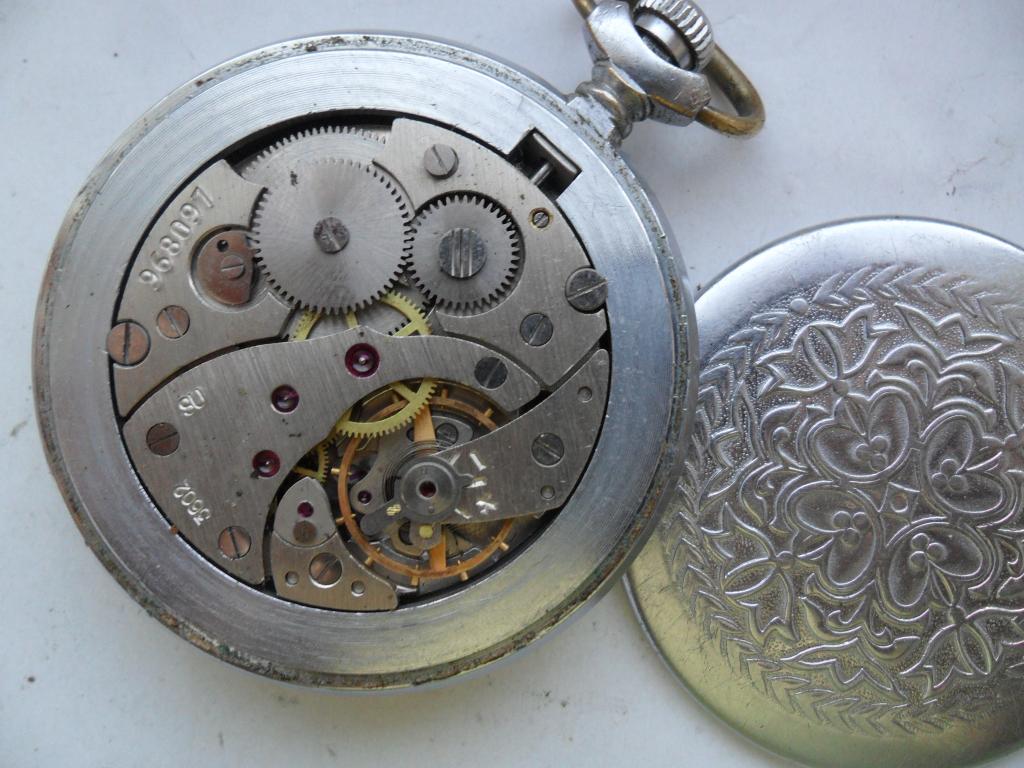

Читая форум и т.п. по теме Молнии, понял, что было два типа балансов - Молниевский и Кристалл, последний больше в диаметре на 0,5мм. Понимая, что есть еще и вариации по классу точности я задавал вопрос о различиях... Так вот я еще что заметил, пусть кто знает - прокомментирует. Есть как минимум два разных типа балансов по количеству регулировочных болтов на ободе. Один, попримитивнее с 12-тью винтами и второй, более продвинутый, с 18-тью винтами. Возможно второй и есть более "классный" баланс. имхо.
P.S. Да, и еще - ребята, а пружина/волосок баланса у всех Молний типа Breguet? Просто видел снимки, где пружина ну явно плоская...
Название: Молния, не рабочие 3254596444_1.jpeg
ID:	446558   Нажмите на изображение для увеличения
Название: Молния, не рабочие 3257308382_1.jpeg

Есть молнии без винтов на балансе, с плоской пружиной, как у меня на противоударном 3603, к примеру.

На моих старых "плоских" молниях - все балансы с плоским волоском. На "высоких" молниях 90-х годов - брегетированные и с "завивом" (3602), и с "загибом" (3603).
